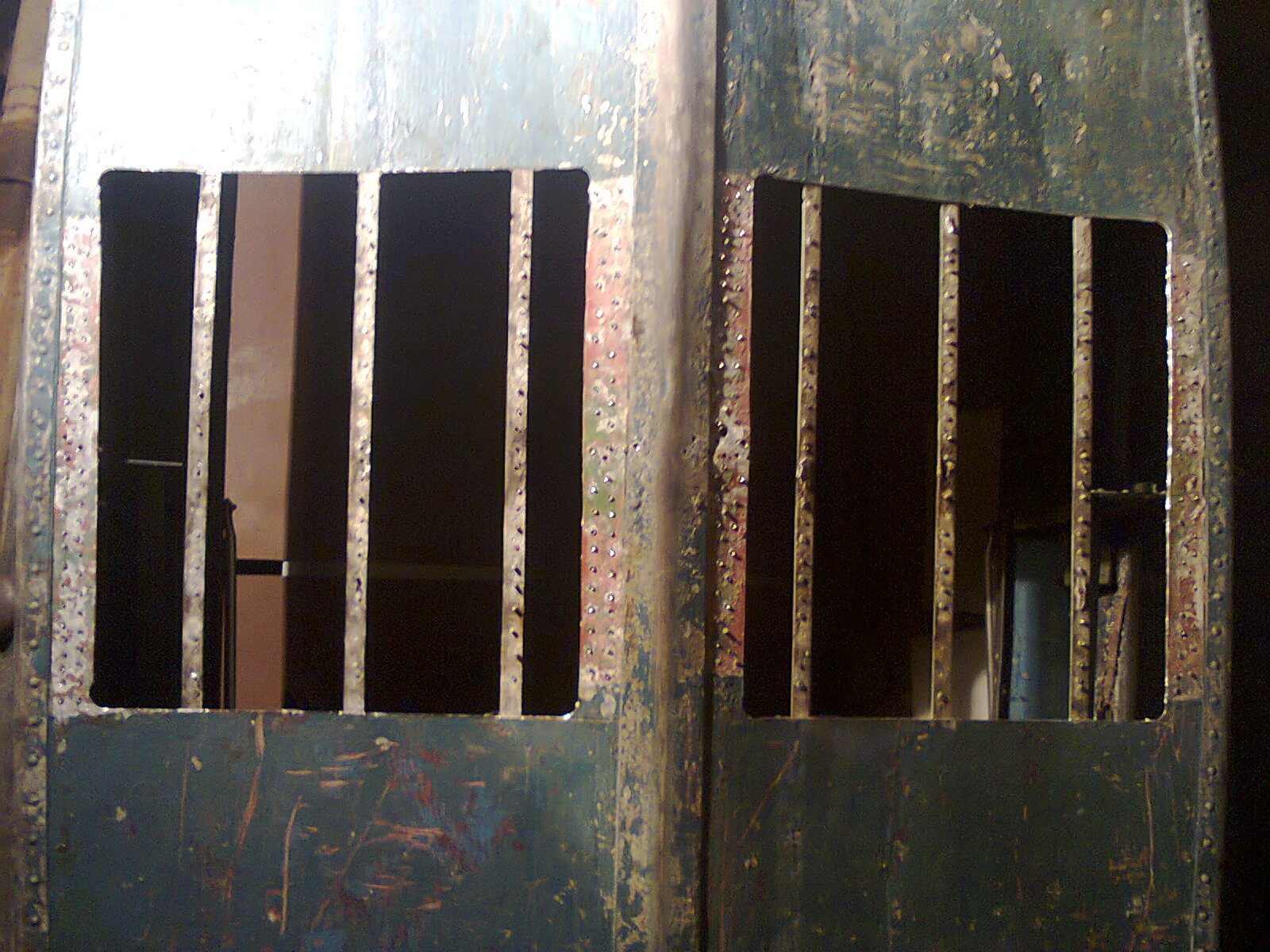

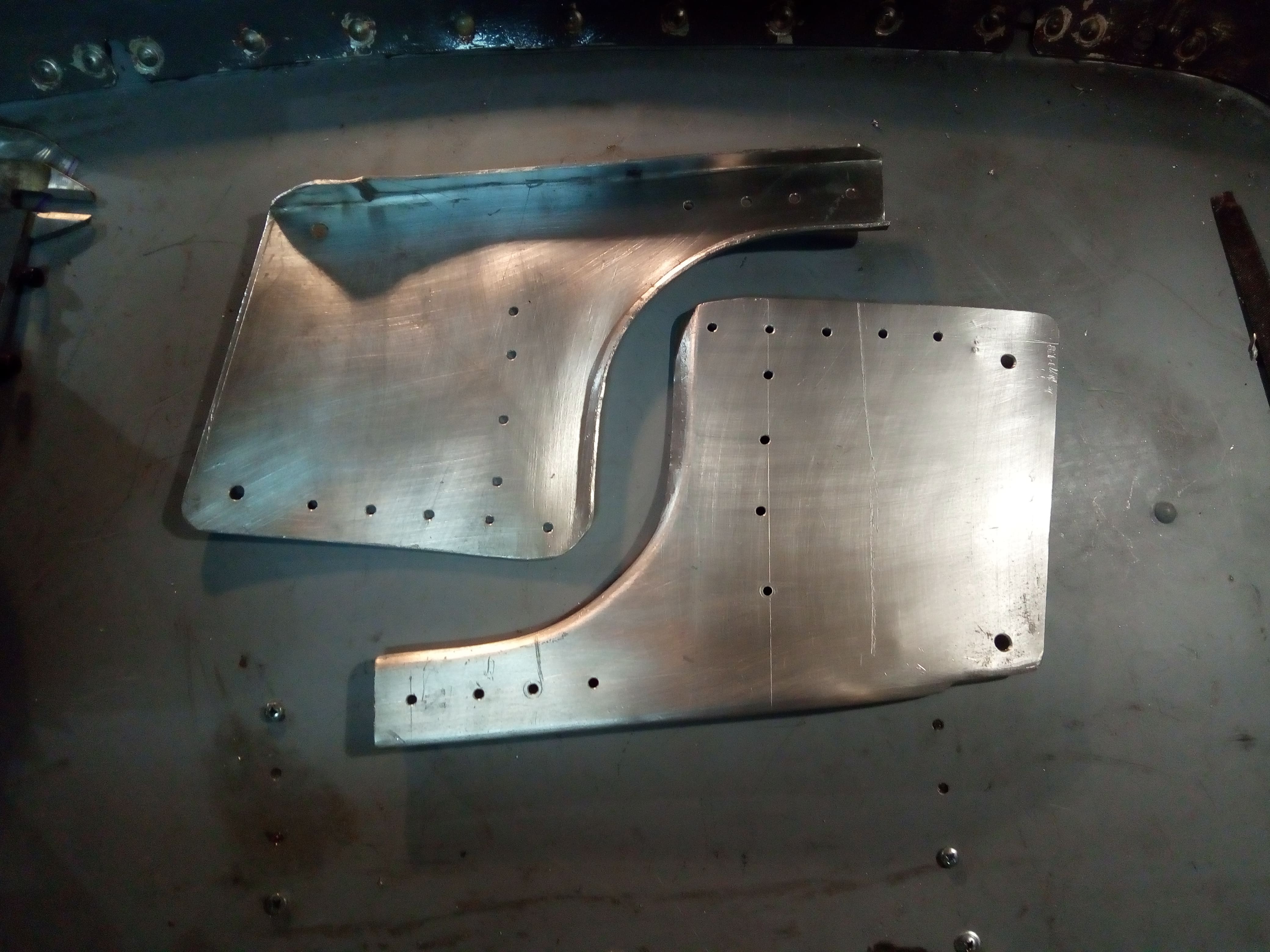

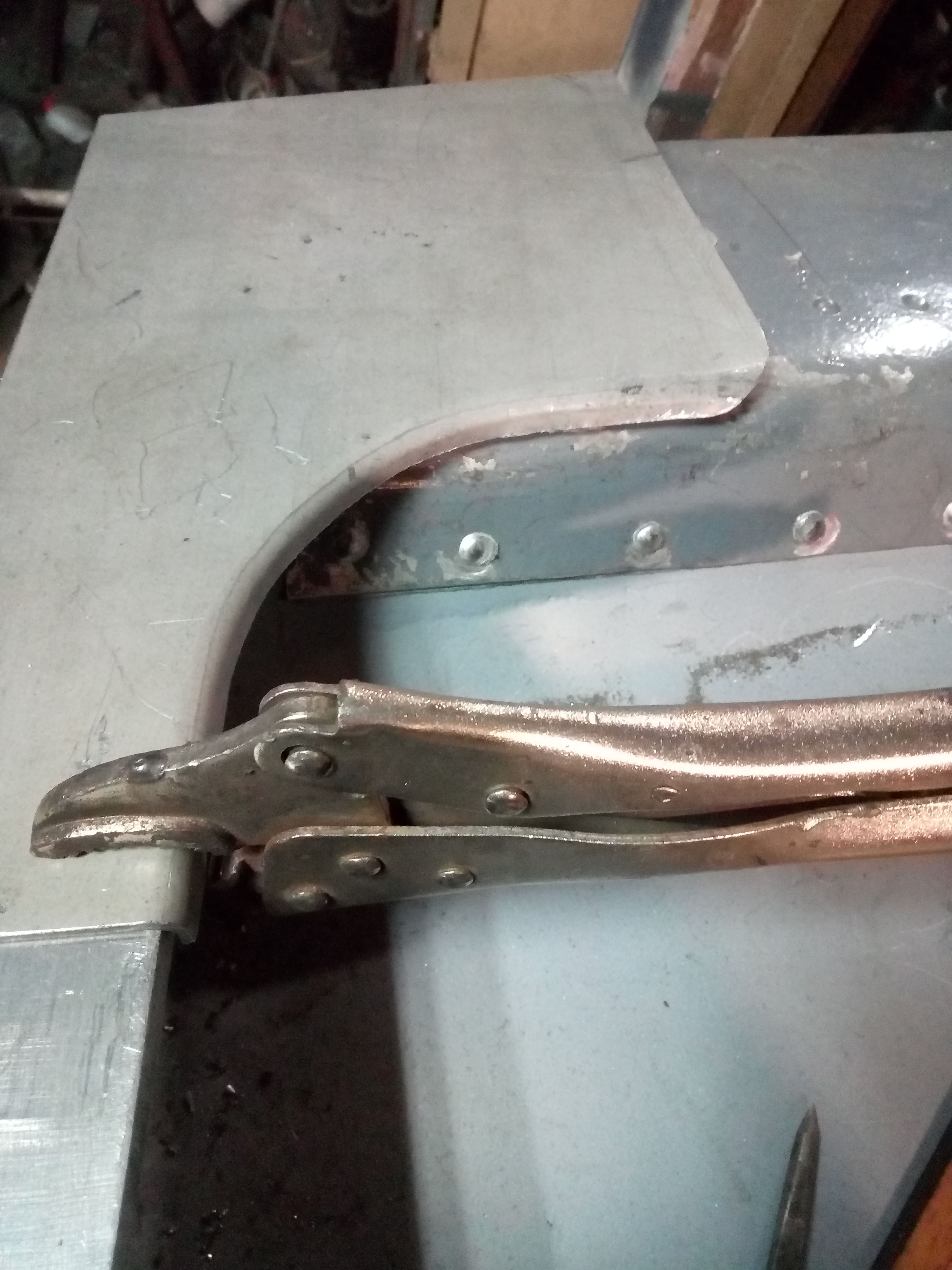

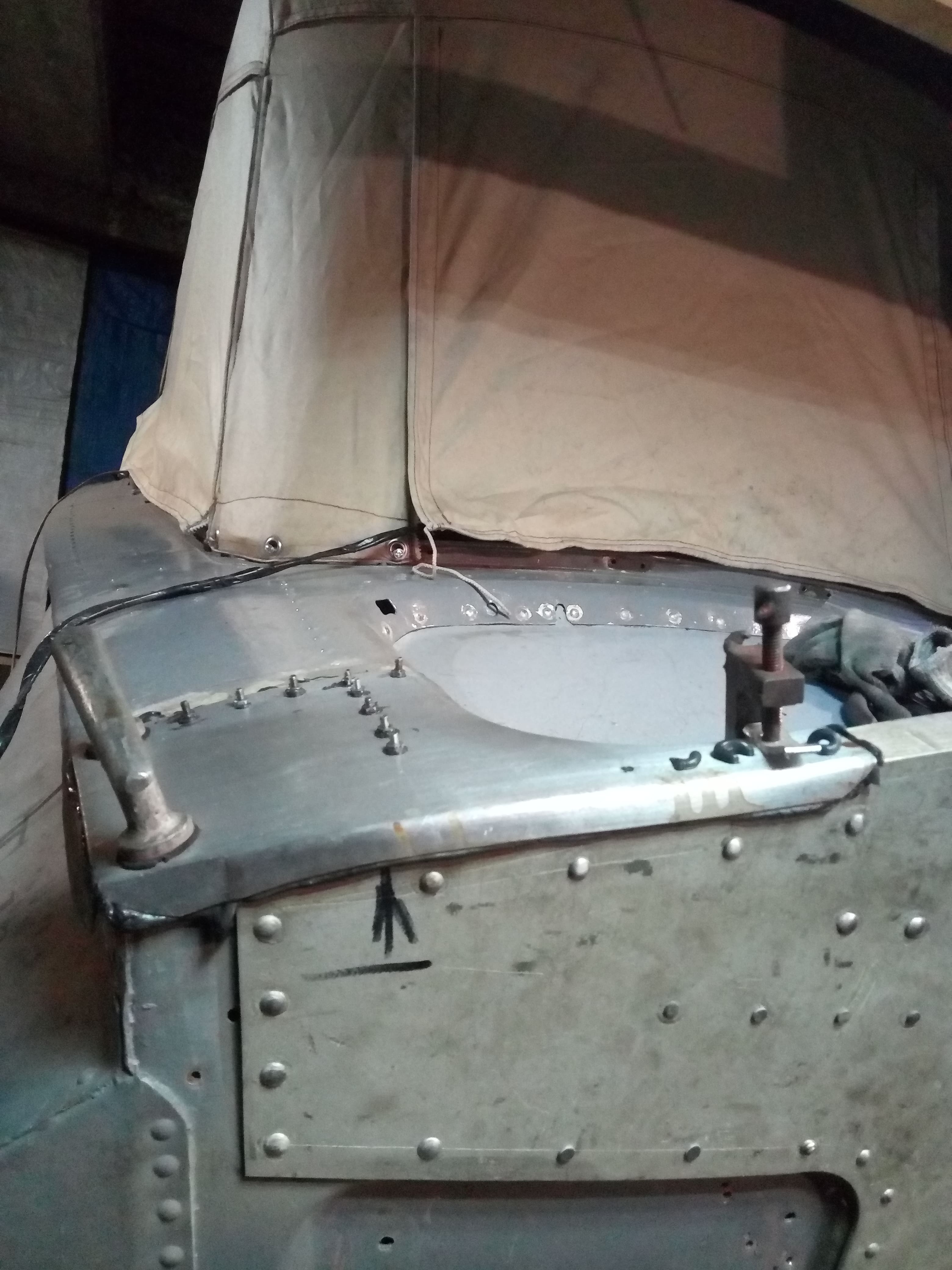

По транцу похоже все. Сделал две накладки декоративно-усиливающие. Станет герметик заменю винты на заклепки.

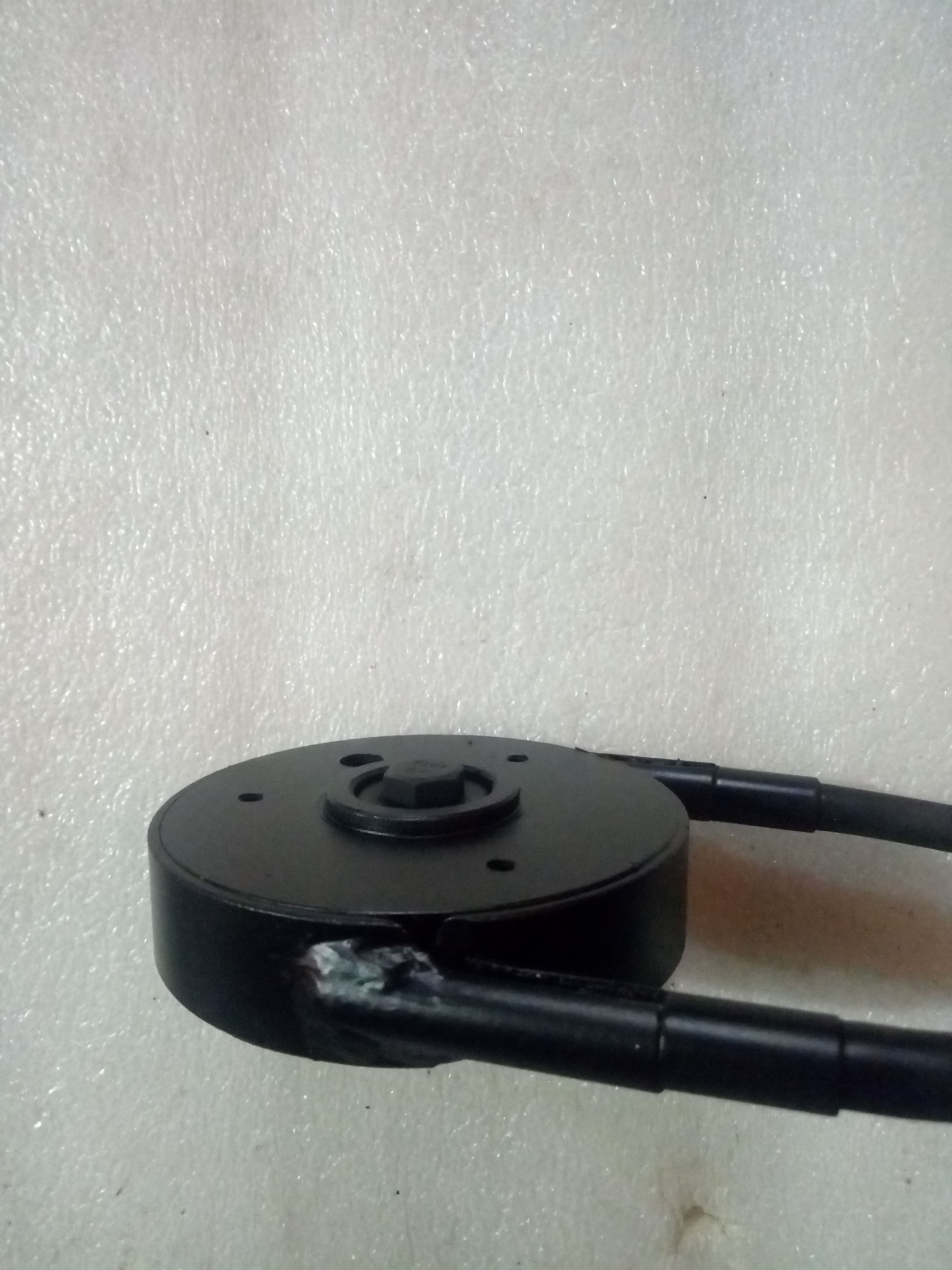

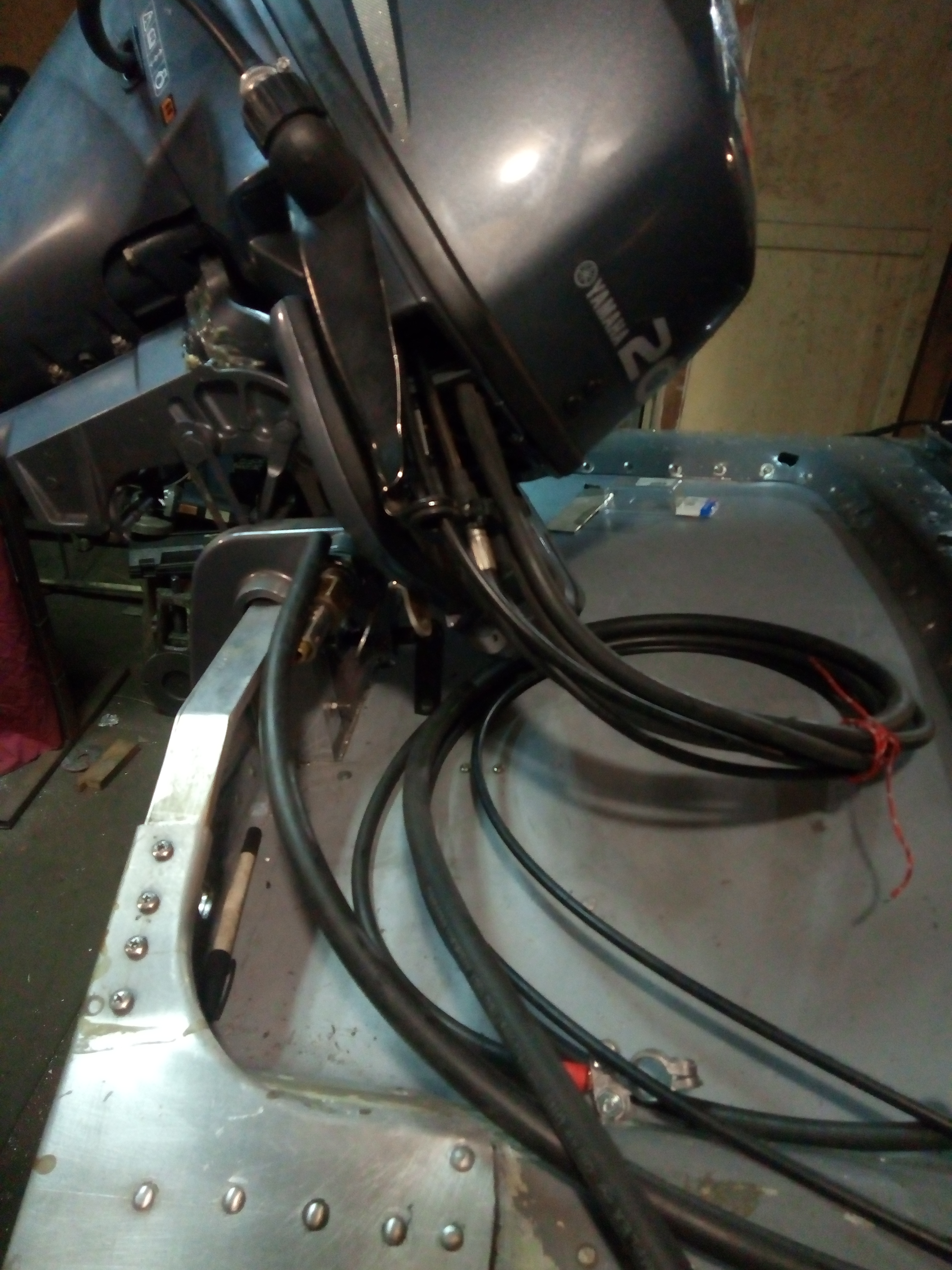

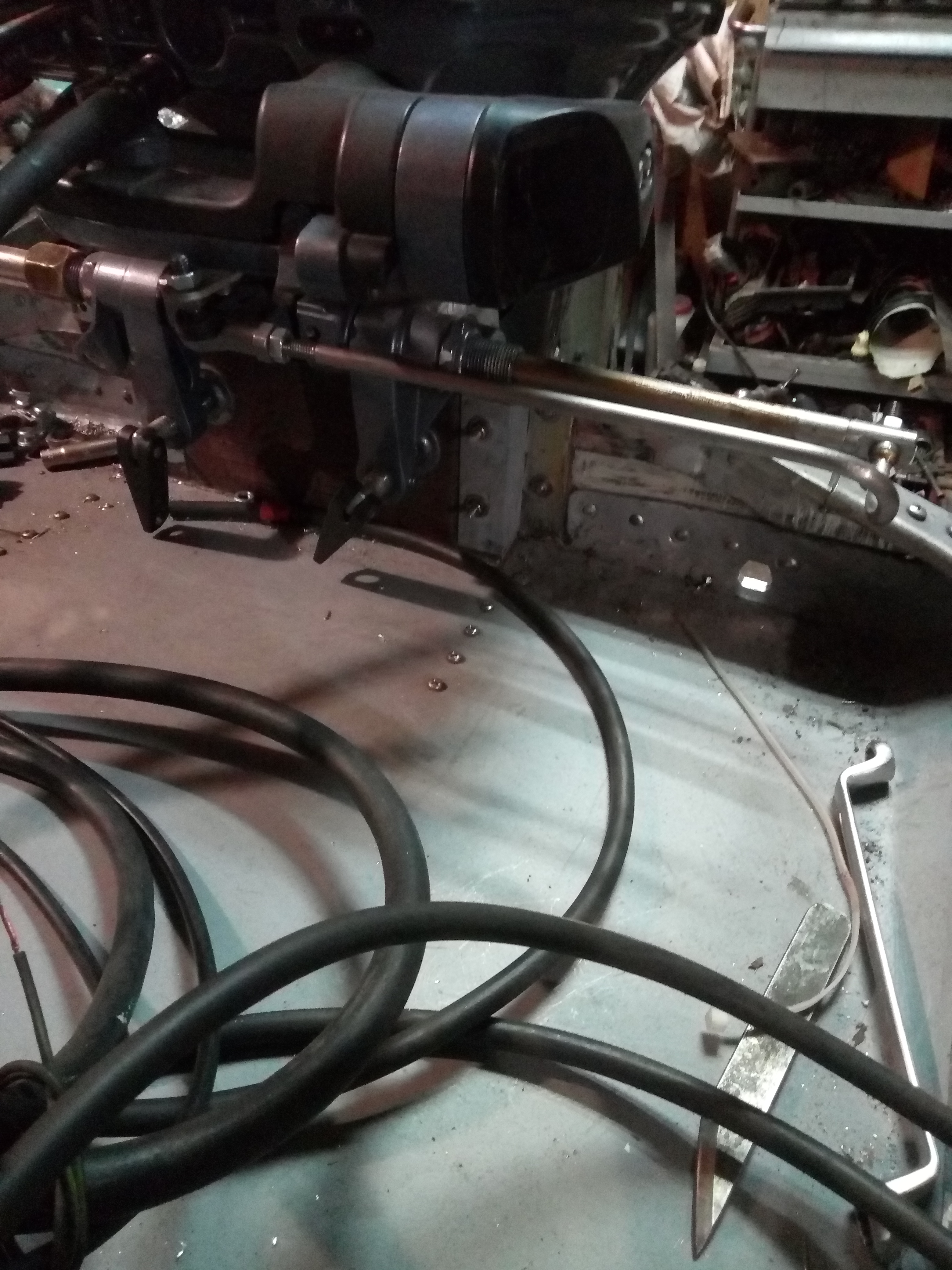

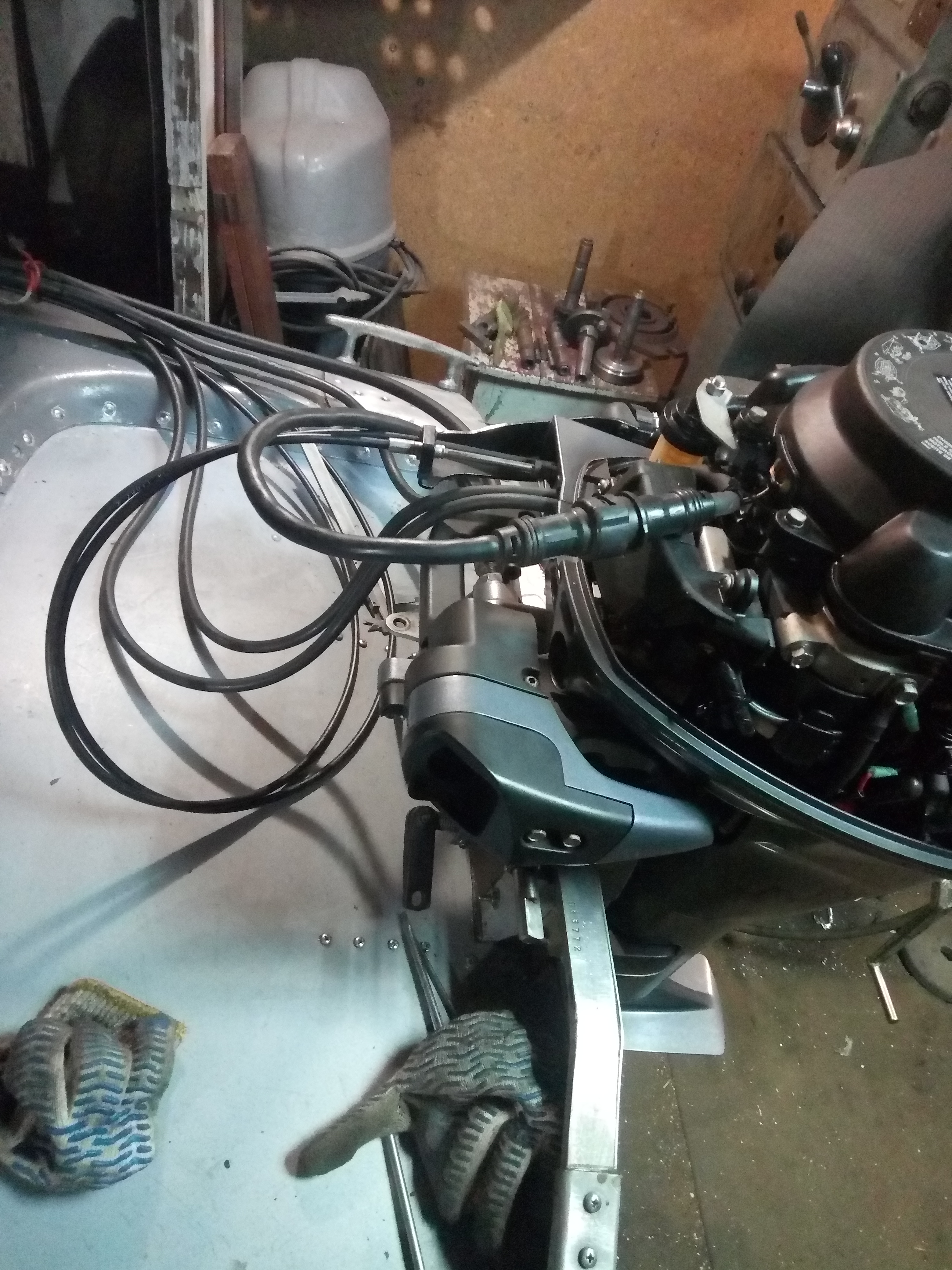

Сегодня решил занятся трудотерапией. Подключил троса провода шланги и получился такой жгут как на самолете каком то. Мало того нужно для этого жгута прорезать отверстие чтобы пропустить вовнутрь и как то это место уплотнить. Что там можно предпринять?

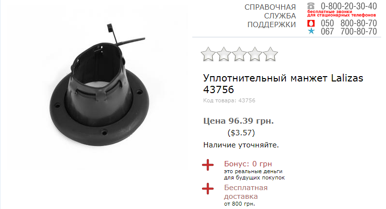

Ну можно такую штучку поставить, как на последнем фото, есть и серого цвета, только вот как возле мотора её закрепить, вопрос.
Командеры, приборы, винты....
Ну или использовать выход для всего этого http://weekender.ua/main/item/2625
А трахамудию всю стяжками стягивать.
metalworker (09.03.2019)

Это да, это оно.

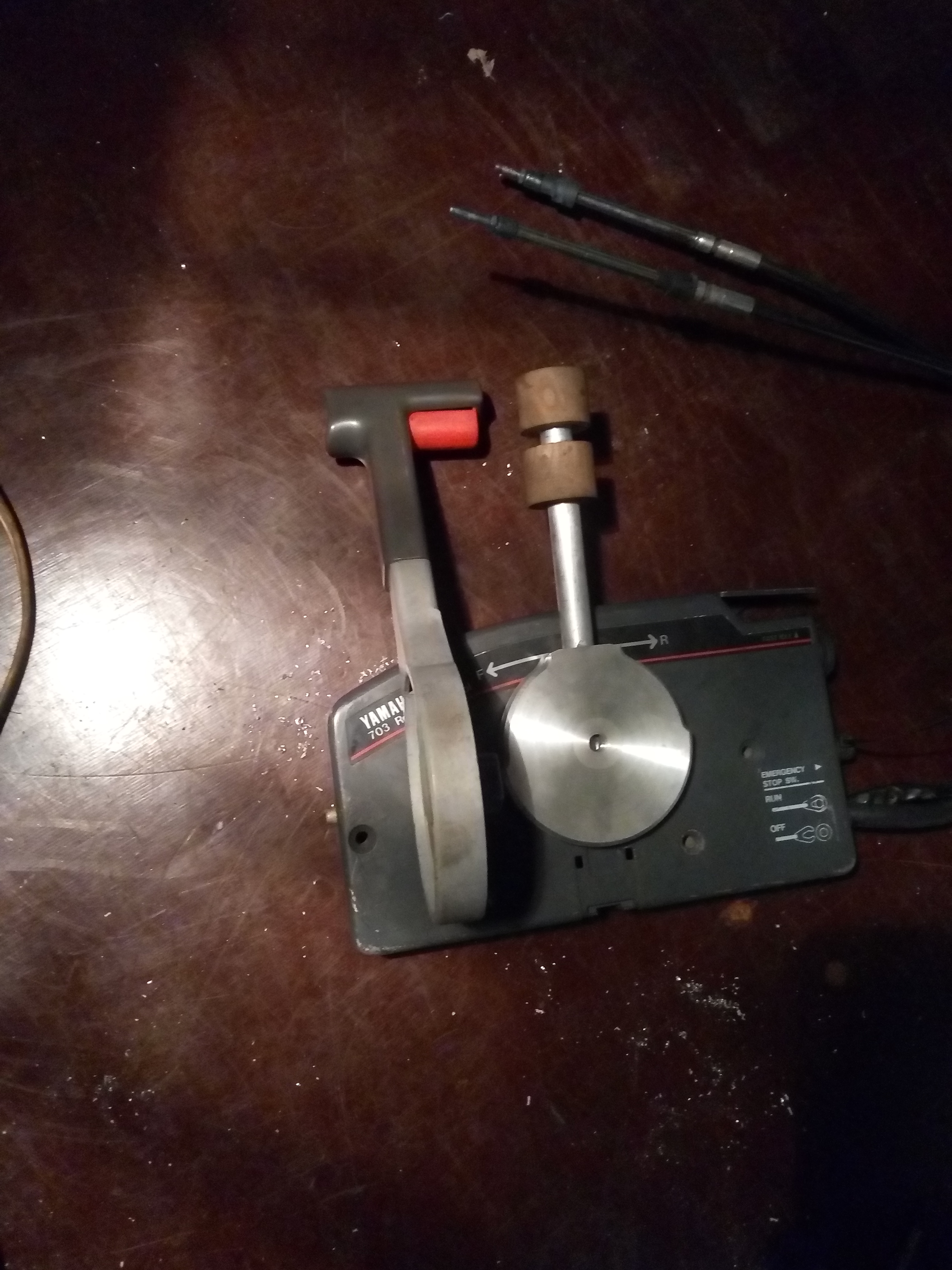

Несколько картинок по ходу сборки. Небольшой тюнинг ямаховской кочережки командера шобы не торчала сильно из лодки и не цеплялась за борт, руль из обрезков дюраля и рулевая тяга из чего бог послал. Еще быстрый рулевой редуктор оригинальной конструкции.
Еще хотел спросить знающих -если на моторе подсос электро то нужен или нет отот второй рычажок газа на командере?

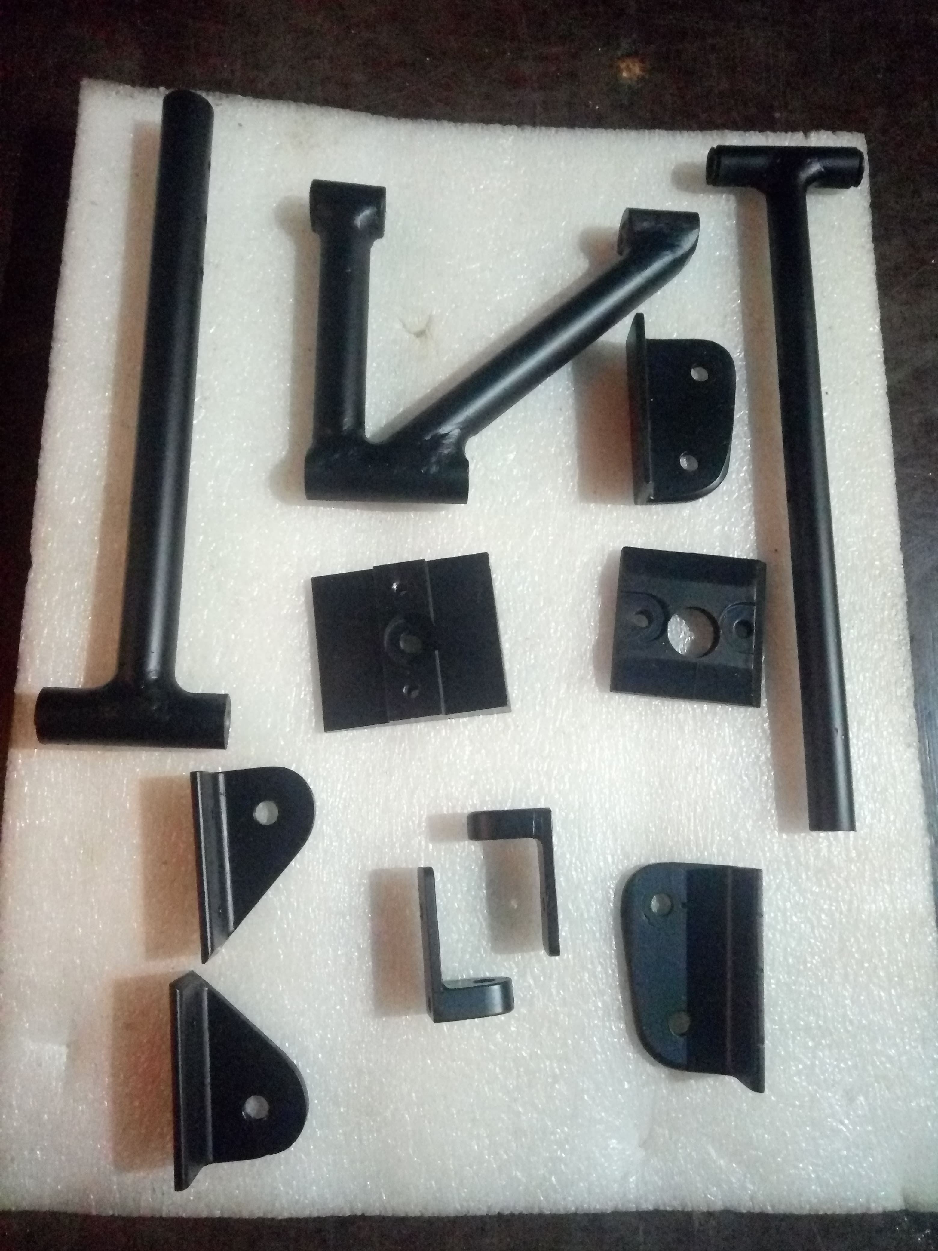

Розмір:  3,91 МБ

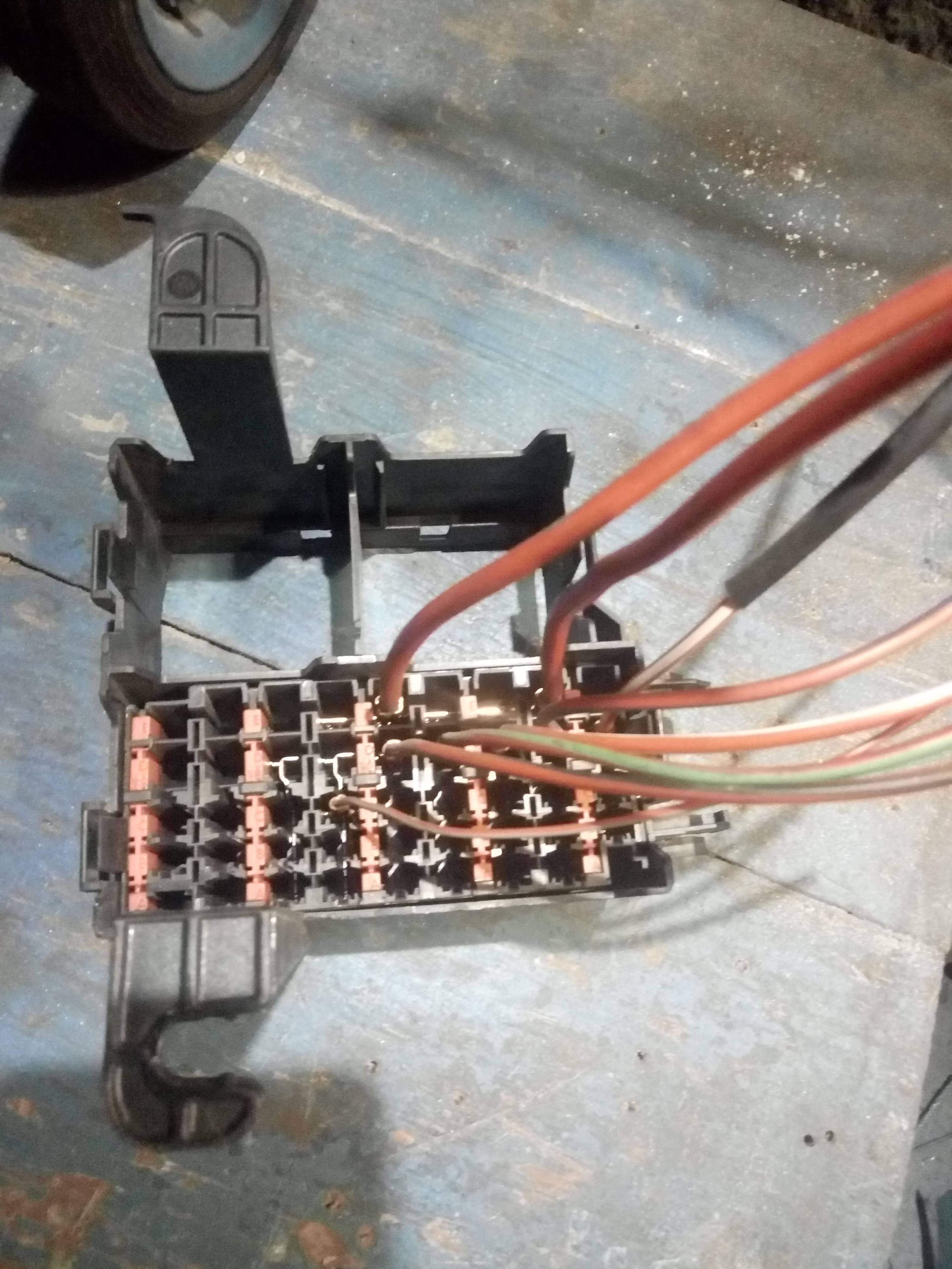

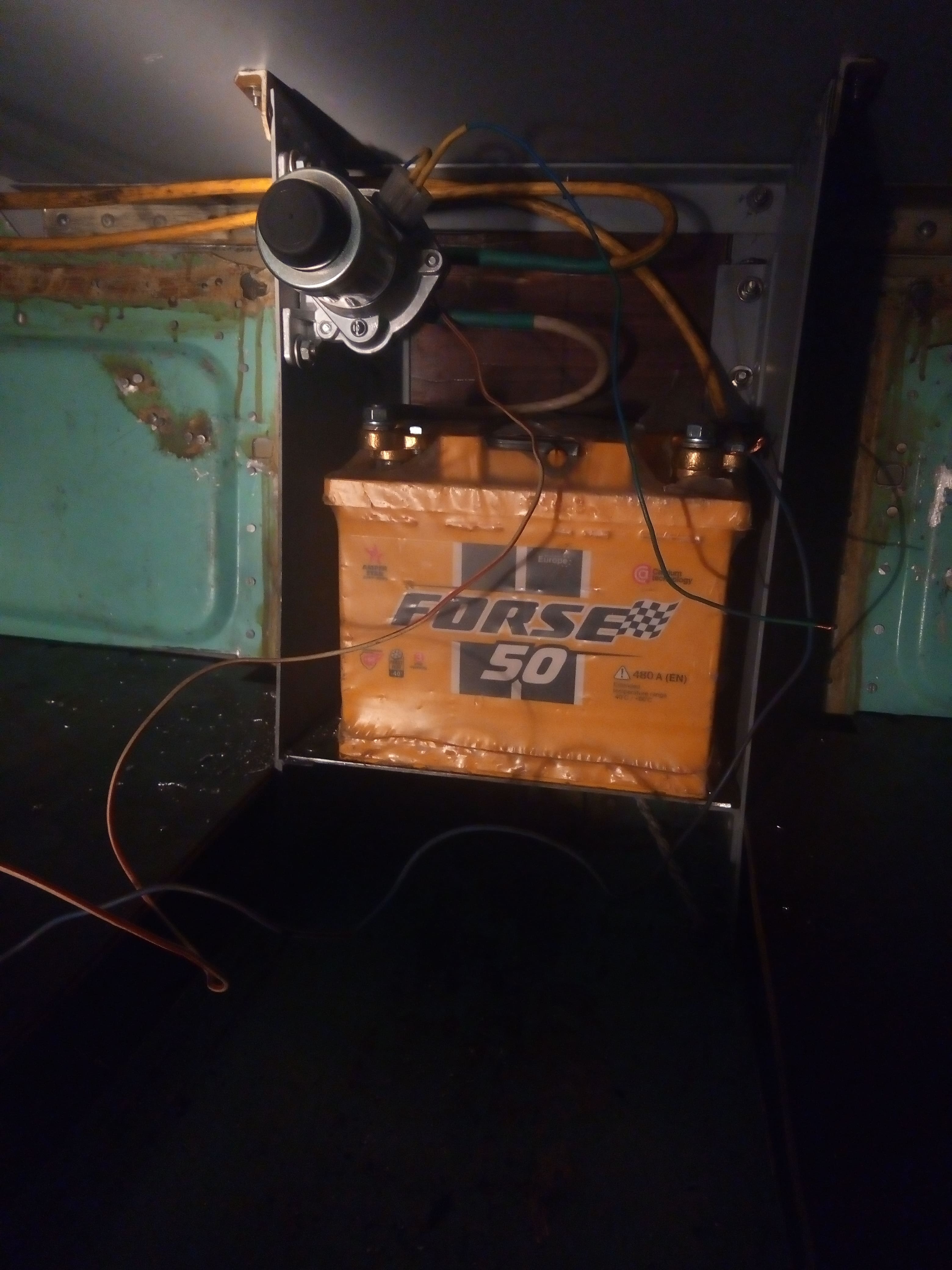

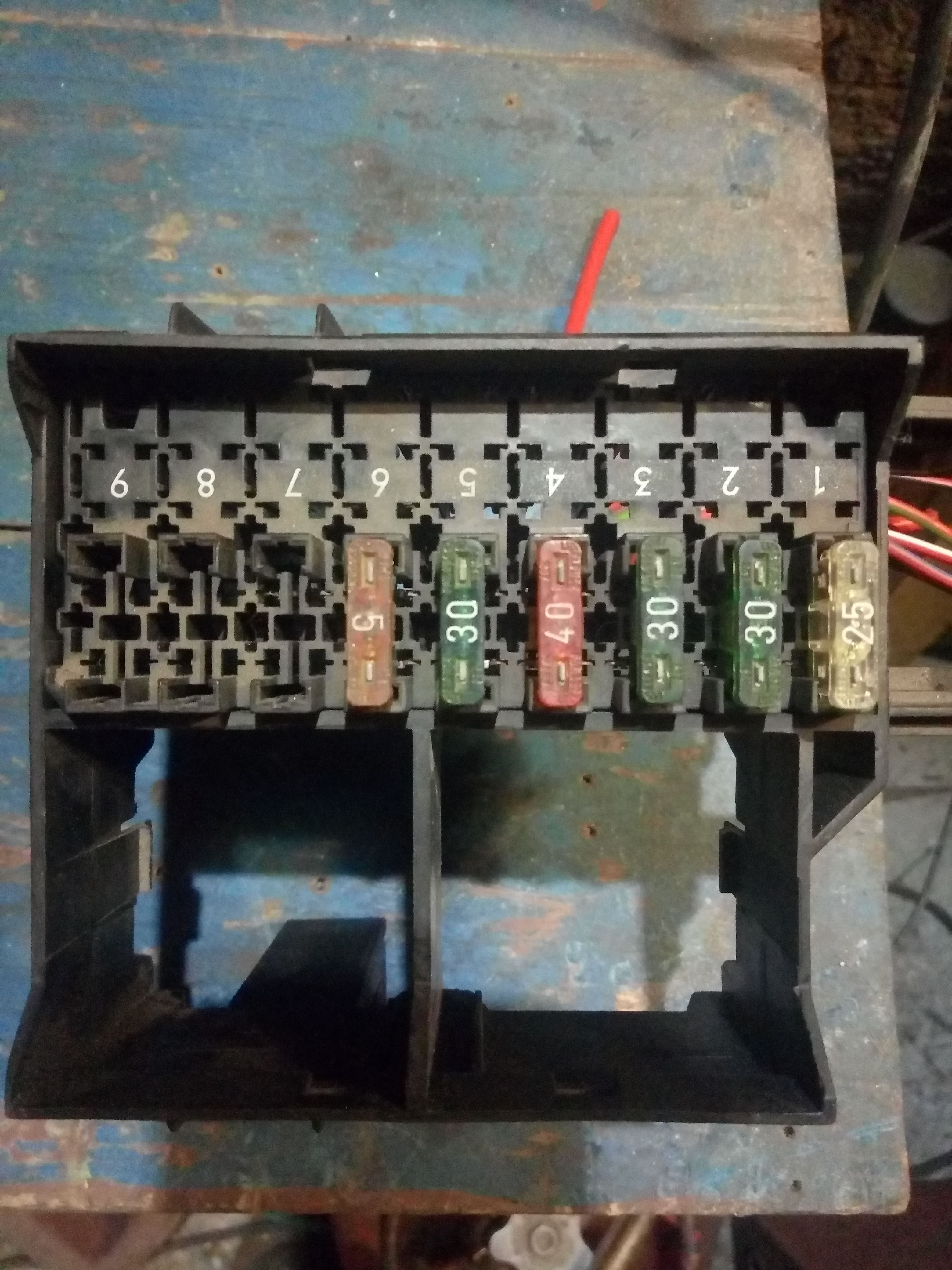

Дошла очередь до проводки. Решил поставить выключатель массы с дистанционым включением. Колодка предохранителей нашлась из фрагмента проводки мерса , грех не воспользоватся.
Подробнее плиз!
Старий 12.05.2019, 21:41   #88 (permalink)
Типово Re: Обь1. Восставшая из Ада.
Подробнее плиз!
Обычный выключатель массы от газели. Финвал такие ставит себе на лодки.
Таки да, кроме газели применяется на многих машинах , есть 12 вольтовые и 24 вольтовые по управлению, но похоже обмотка у них одинаковая учитывая кратковременность ее работы, по крайней мере прибором разницы сопротивления первой и второй не обнаружил. Конкретно у меня стоит с надписью 24 вольта но четко срабатывает от 12. Вобщем экономика должна быть экономной. Учитывая нагрузки на лодочном моторе будет работать практически вечно только желательно найти для нее место посуше.

Как я понимаю, на её месте установлен аккумулятор?
По морям по волнам, нынче здесь, а завтра там!
Старий 13.05.2019, 06:45   #93 (permalink)
Аватар для metalworker
Карапь: Обь-1 ЗиЧ Yamaha F20
Дописи: 1.256
Сказал(а) спасибо: 603
Акумулятор стоит выше,под ним достаточно места для помпы.

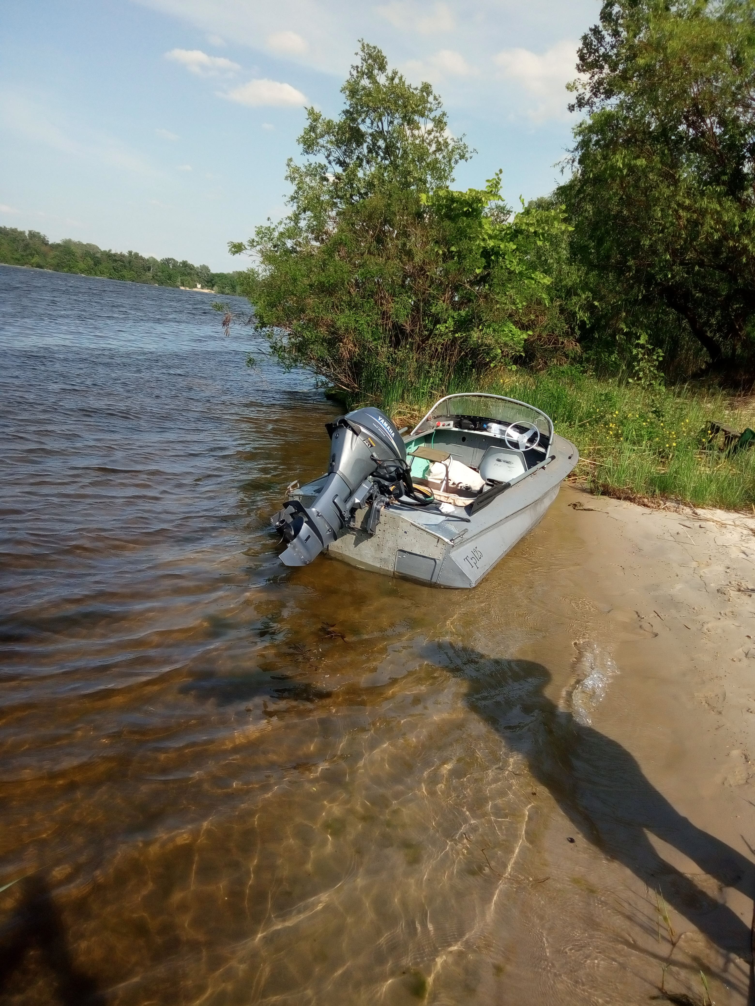

Начал ходовые испытания Винт шаг 11 выскакивает на глисер с двумя легко, поставлю тахометр гляну что там с оборотами но такое впечатление что шаг нужно добавить. Удивила работа генератора - на холостых на акуме стоит 14.2 вольта, по расходу пока хрен его знает с пол часа покатался на разных режимах бачок сильно не полегчал, нужно будет устроить пробег побольше. Ну и рулевое это конечно не румпель -как то оно не так , как то оно тупенько рулится может нужно поездть привыкнуть.
В целом впечатления положительные.

Поздравляю со спуском и 7 футов под килем!
Да, расход у 4т двадцаток очень радует, мой мотор на максимальных оборотах ( 6200) ест порядка 4.6- 4.8 л в час, на троллинге меньше 1.5 литра.
У меня сейчас установлен винт 9.25/12 ( максимальный для моего мотора) и в одного перекручивает...

Стартер лодочного мотора пускают через такой выключатель? Или только потребители?
Старий 30.05.2019, 15:48   #97 (permalink)
Дописи: 1.256
Подниму вопрос. ?

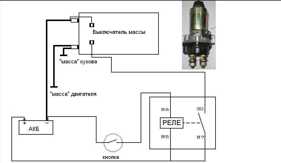

Через него запитано все, при размыкании можно обрывать либо плюс либо минус в зависимости от того что кому больше нравится. У меня стандартно разрывает минус. Ток выключатель потребляет только в момент включения или выключения.
Назва:  вкл масса.PNG
Переглядів: 391
Розмір:  129,4 КБ

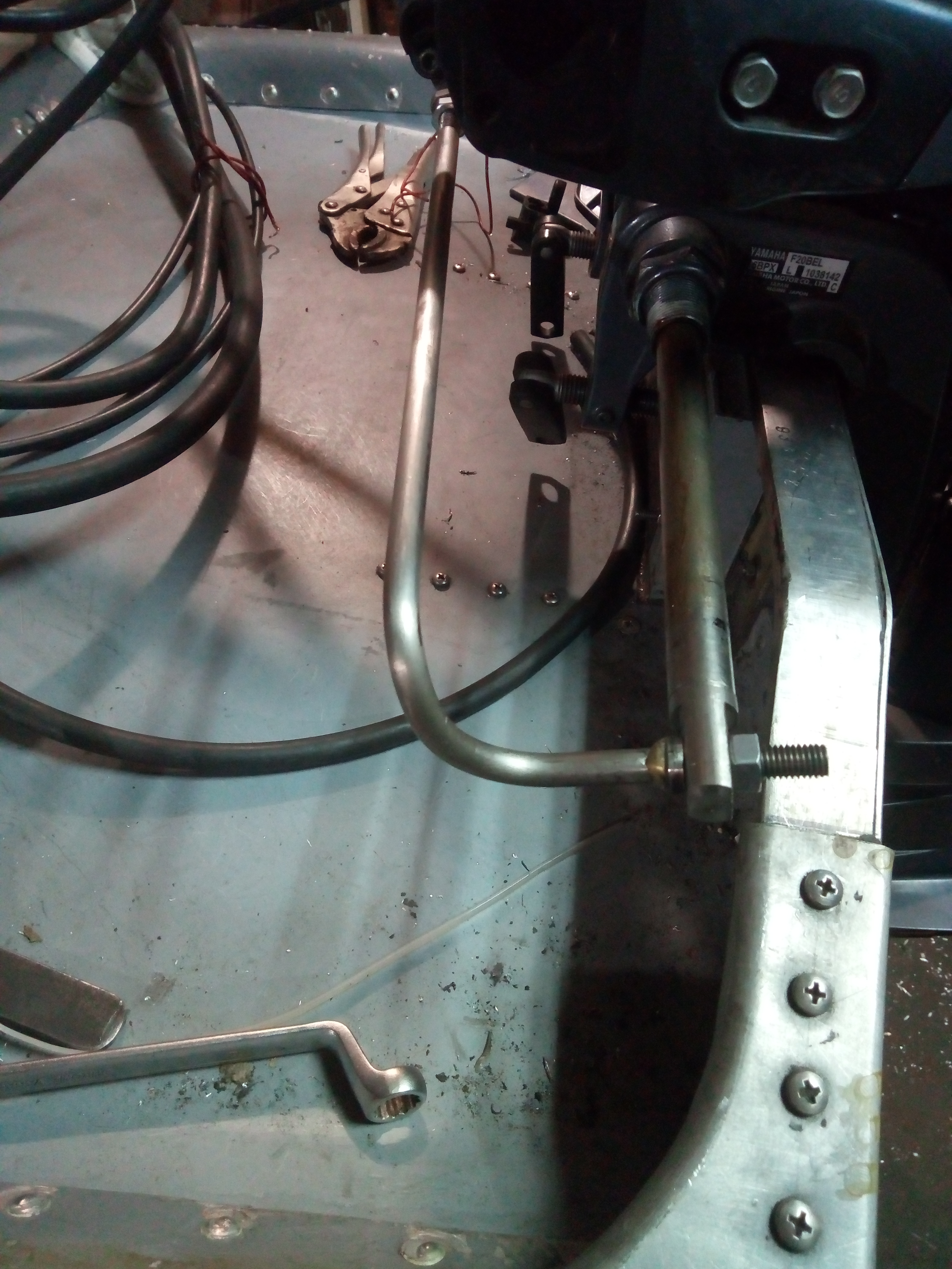

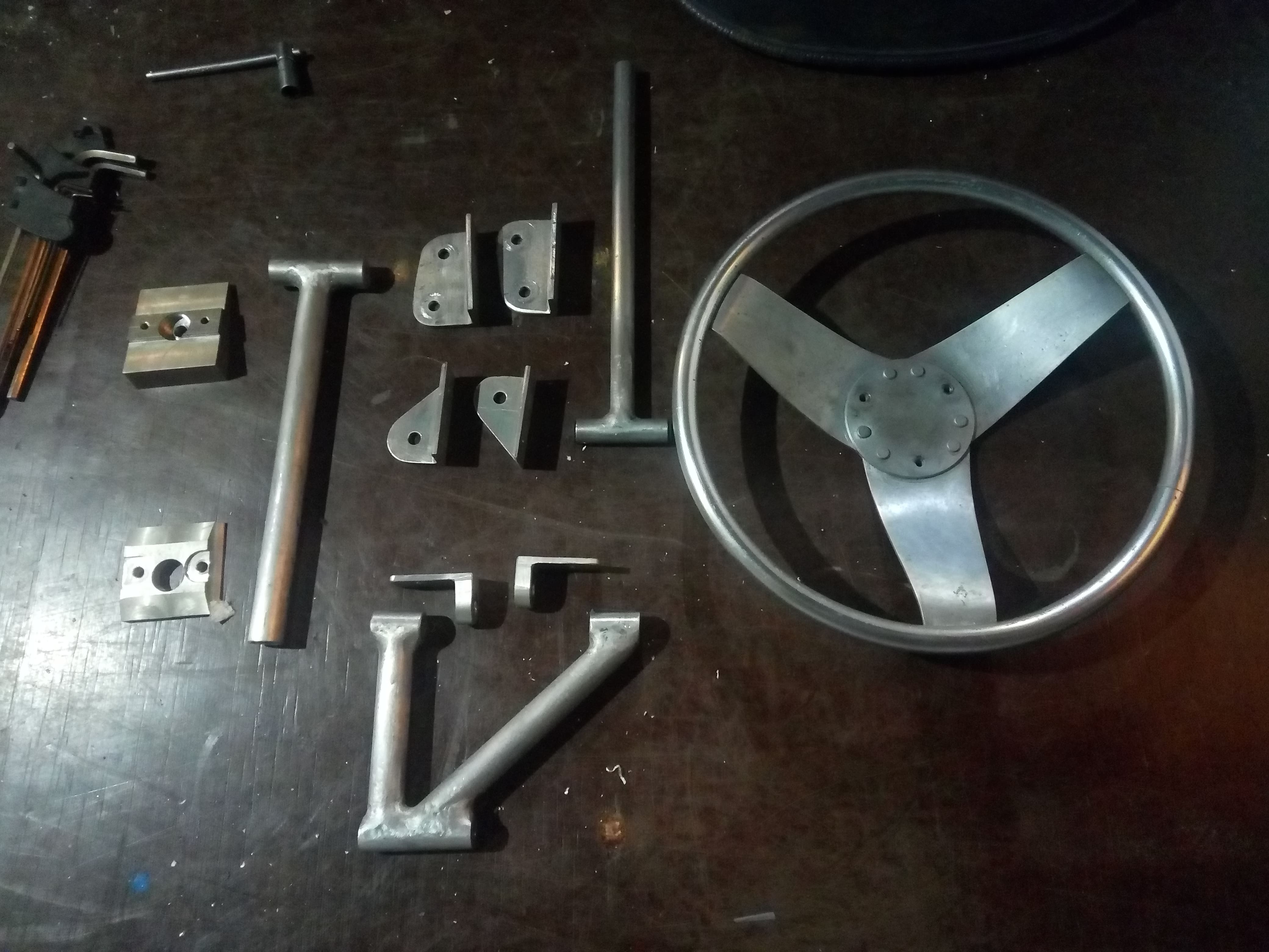

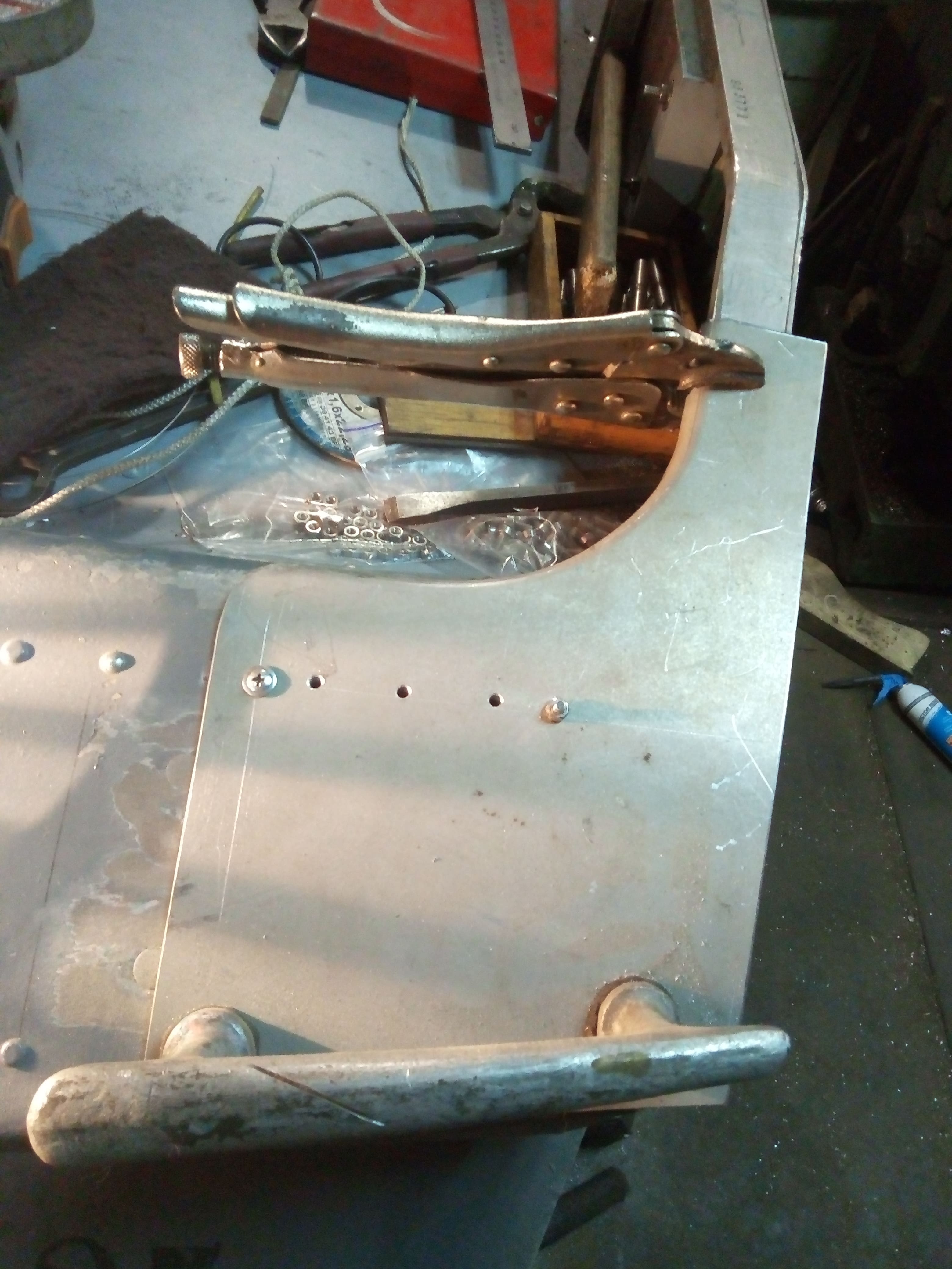

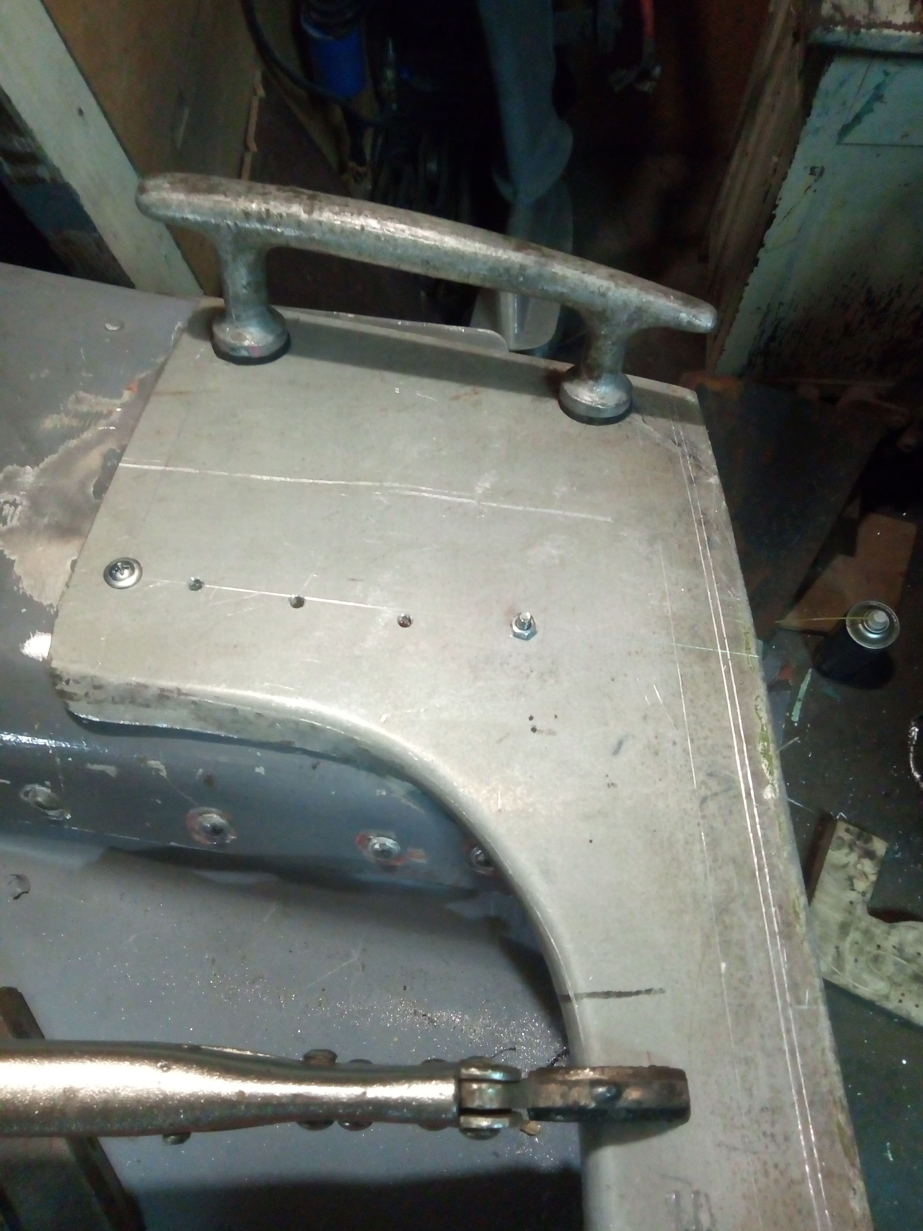

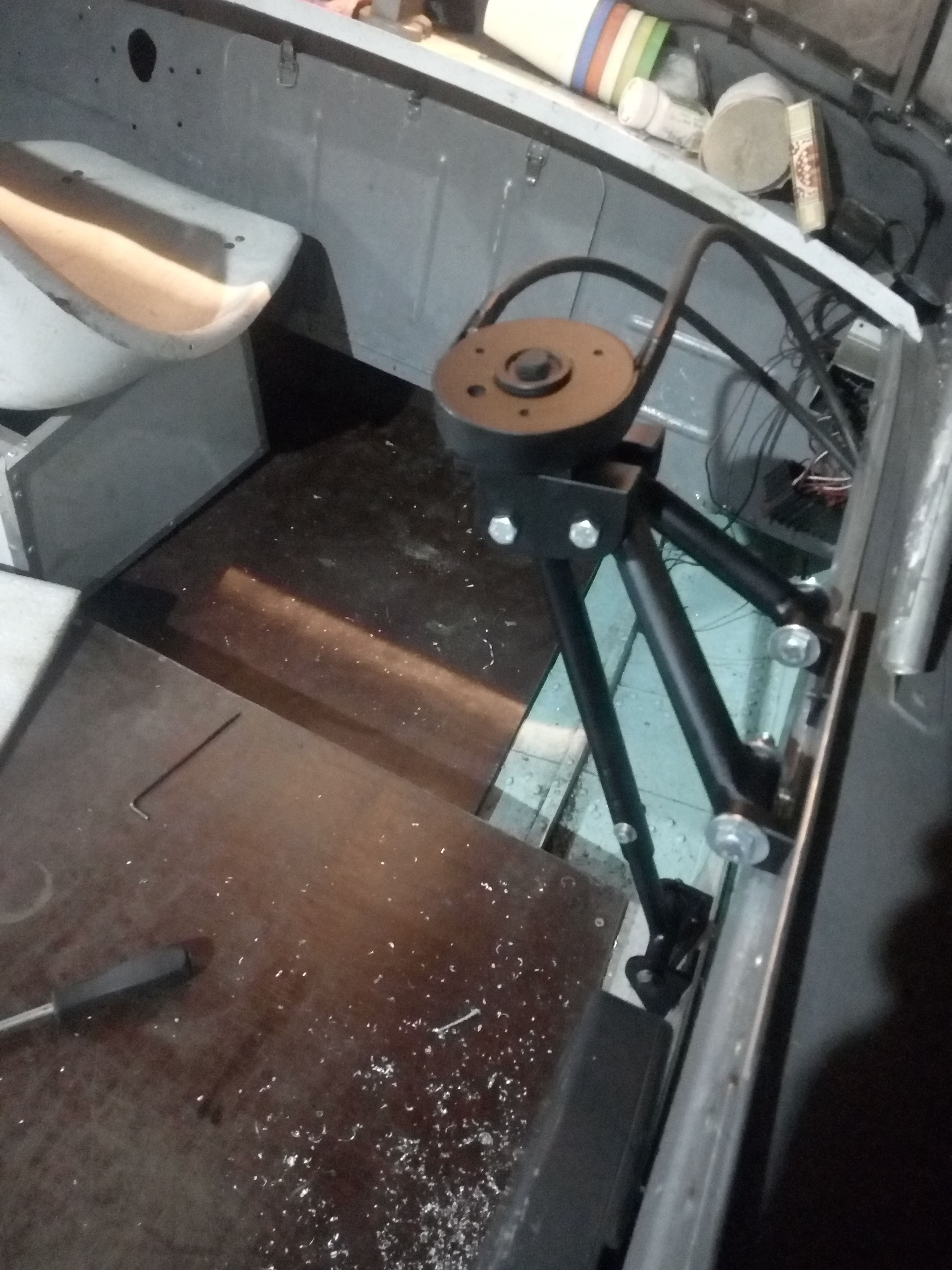

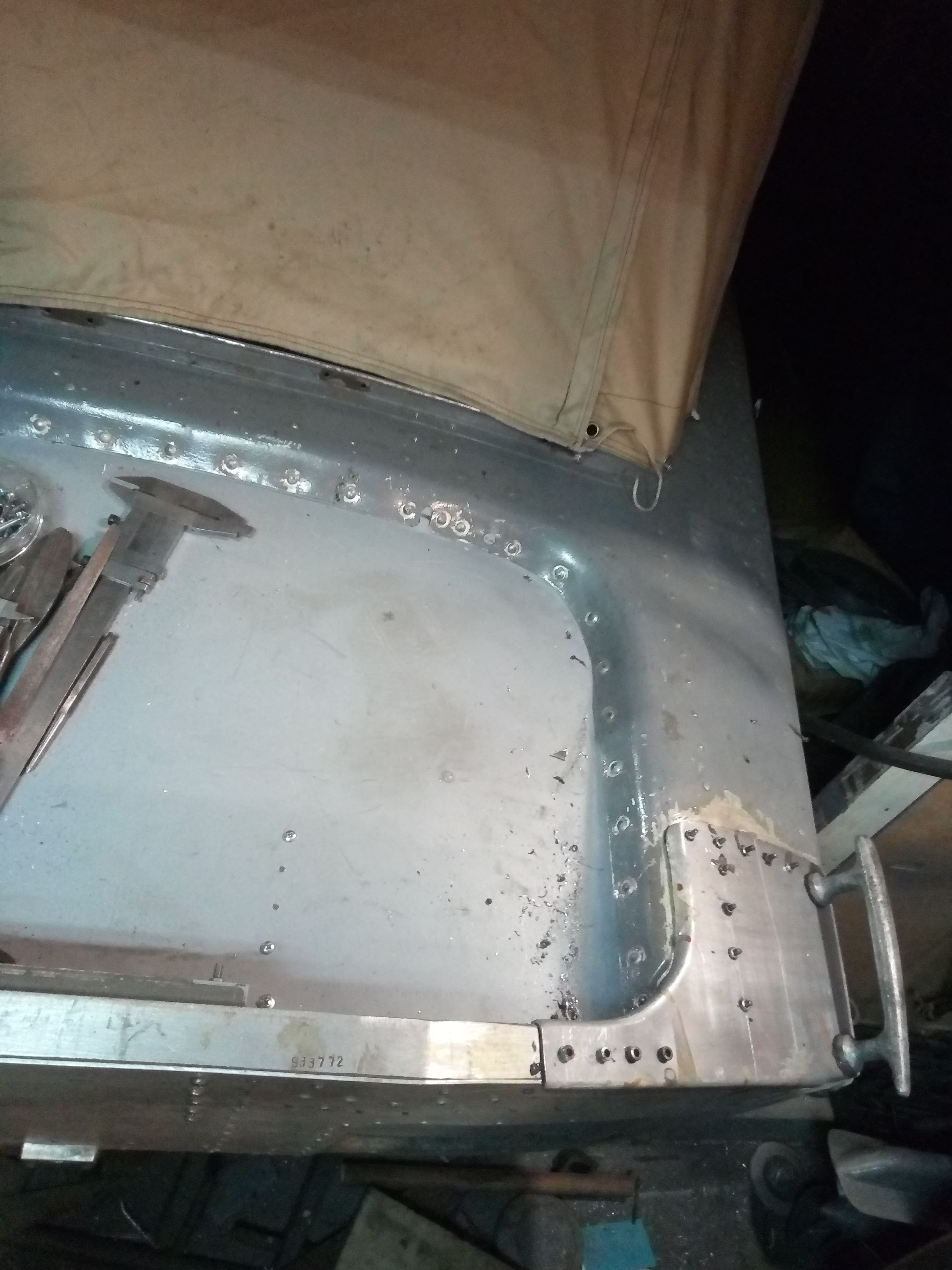

Старий 12.05.2020, 22:01   #98 (permalink)
Дописи: 1.256

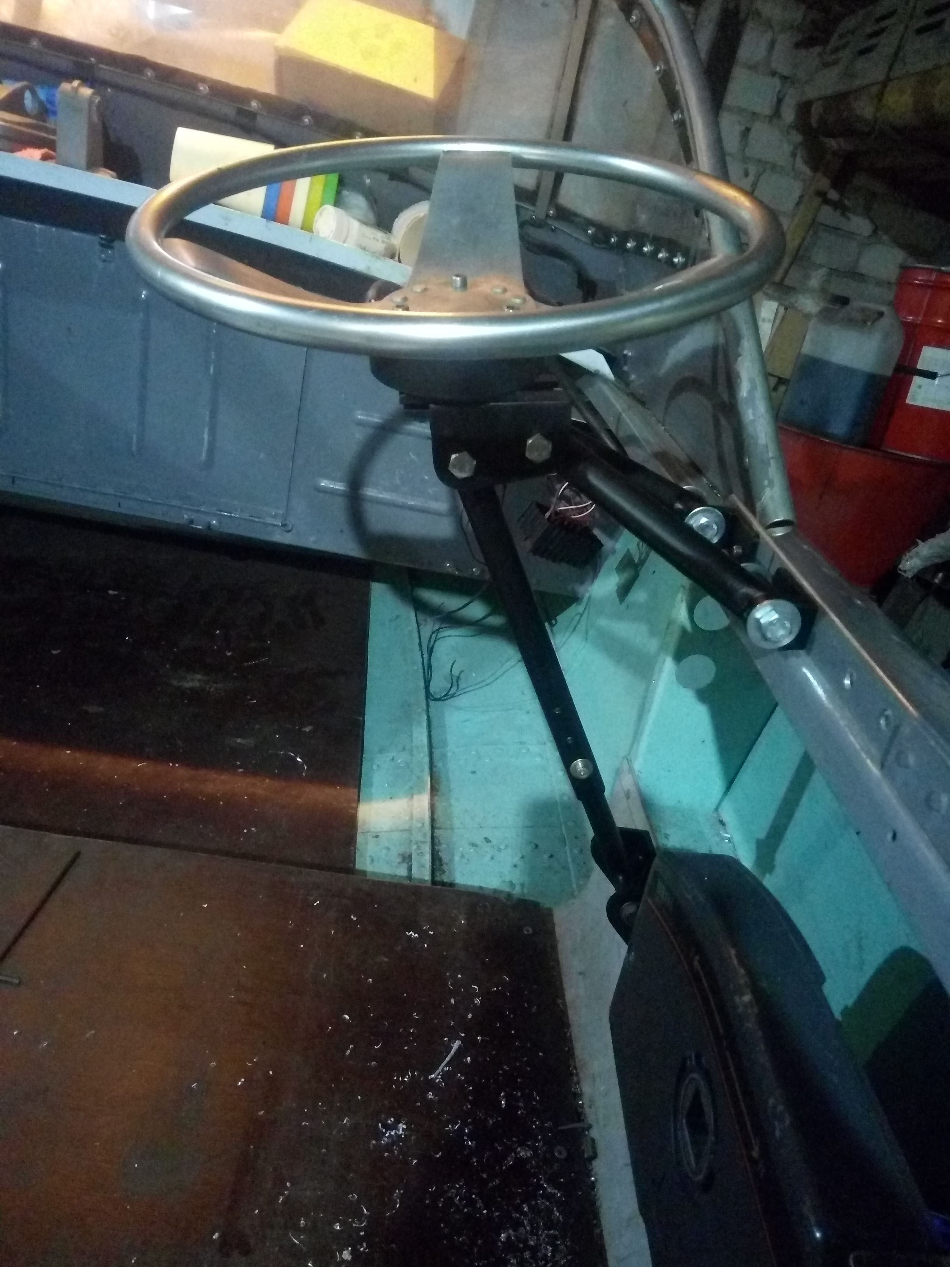

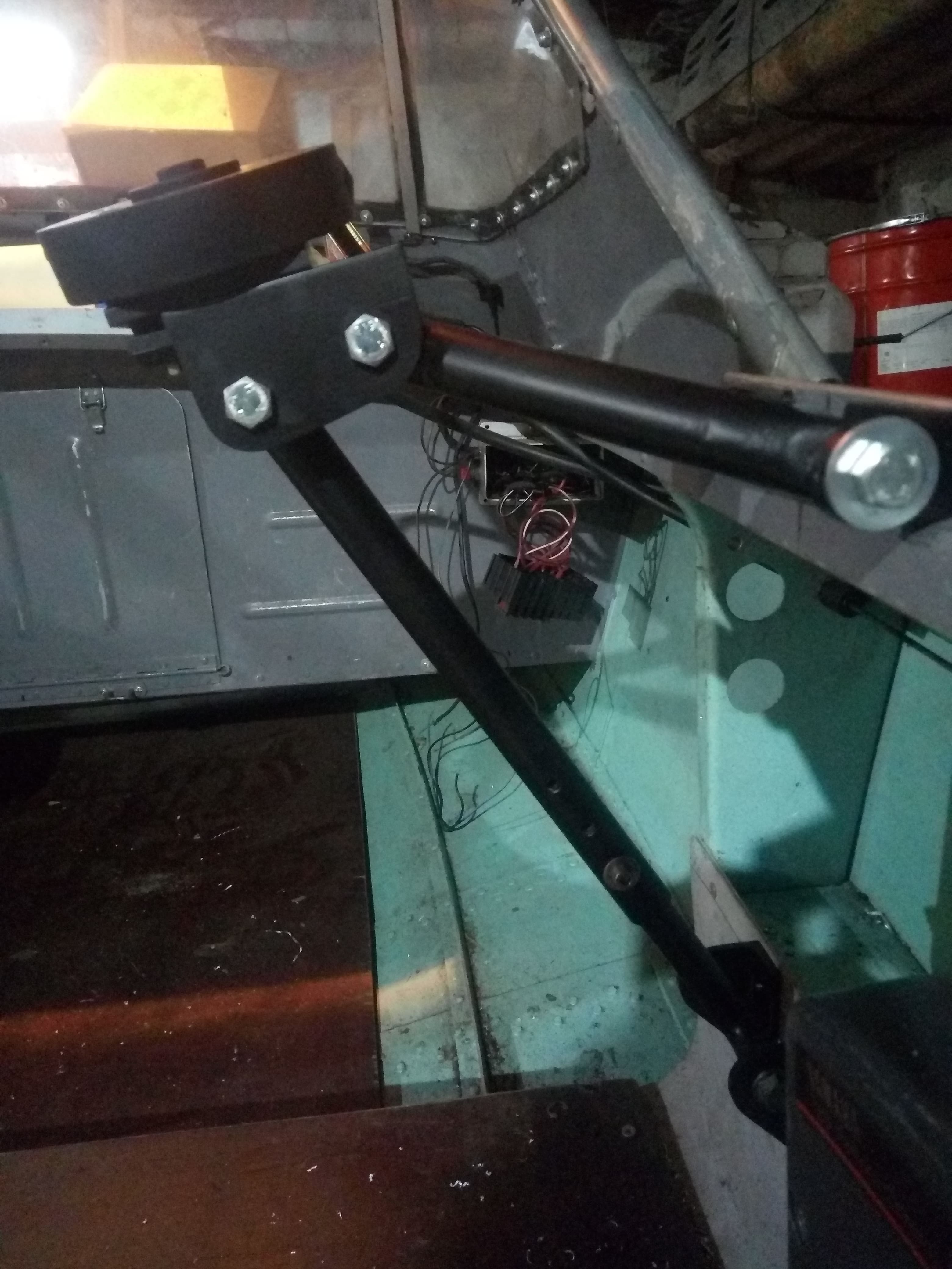

Моя интерпритация консоли для небольшой лодки. Идея была минимум веса и возможность без проблем передвинуть при необходимости вдоль кокпита. Ну еще и по высоте можно подрегулировать чуток.

Старий 12.05.2020, 22:51   #99 (permalink)
Аватар для РЫБОЕД- ЭКСПЕРТ
Звідки Ви: Одесса мама
Дописи: 2.735
Сказал(а) спасибо: 1.240
Чет не понял как баранка установлена)
А сам штурвал зачёт, где брал?)
Старий 12.05.2020, 23:15   #100 (permalink)
Дописи: 1.256
, где брал?)
Вся эта металоконструкция прикручена на правый борт. Баранка к самому скажем так редуктору прикручена тремя болтами М5 под шестигранник. А саму баранку согнул из трубы люминевой и листа кусочек тройки Д16 на все остальное пошел. И шесть заклепок всю эту баранку удерживает в сборе.
