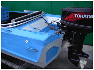

Вроде бы на первых фотографиях борта зашиты чем-то и в зеленый покрашены??
Вопрос к тому, зачем утяжелять лодку.
По заводу на этих лодках борта были зашиты тонкой дюралью наверное милиметровой и под нею был пенопласт.
Полностью согласен. Поменять на фанеру хочу исключительно из за вида. Наверное суддя по вашим советам этого делать не буду
Допис від HolyDiver Переглянути допис
Так и есть. Вопрос стоит ли менять???????????%)
Допис від Patriotic Переглянути допис
Сейчас борта зашиты фанерой!!!

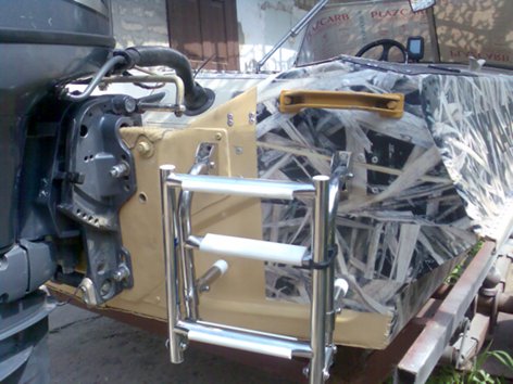

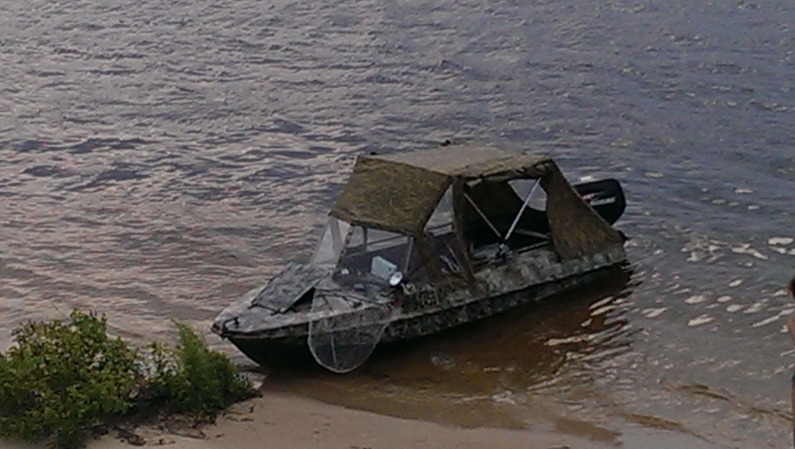

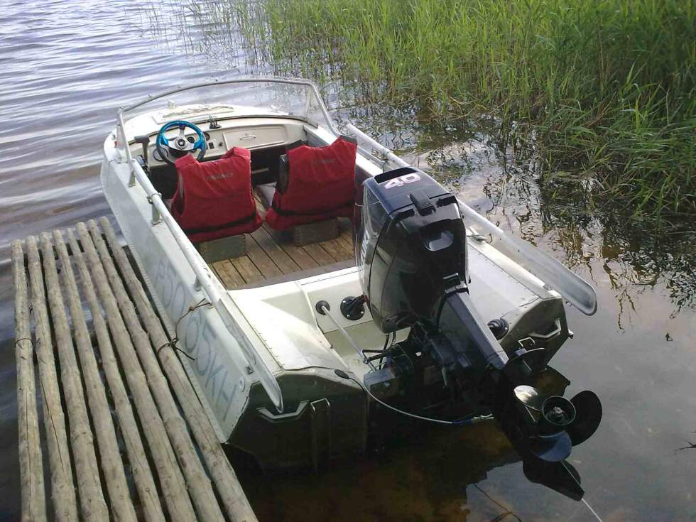

По 10-и летнему опыту экслуатации Оби-м, если не ошибаюсь 1981 г., мой совет: с бортами не заморачиваться - обклеивать заводской алюминиевый борт ковролином, не нужен этой лодке лишний вес, с транцем по ситуации. Лично у меня стояла родная заводская доска, плюс накладка из бакелитовой фанеры с наружи транца+усилено уголком+две шпильки. Лодка ходила под 20лс, 30лс, 40 лс. никаких проблем, лыжники, плюшки...всё гуд.
Назва:  IMAG1114.jpg
Переглядів: 867
Розмір:  787,8 КБ
ID:	89274   Щоб збільшити малюнок, клацніть по ньому
Назва:  IMAG4404.jpg
Переглядів: 767
Розмір:  1,09 МБ
Востаннє редагував Kostass: 27.04.2015 о 11:11.
Большое спс за совет!

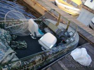

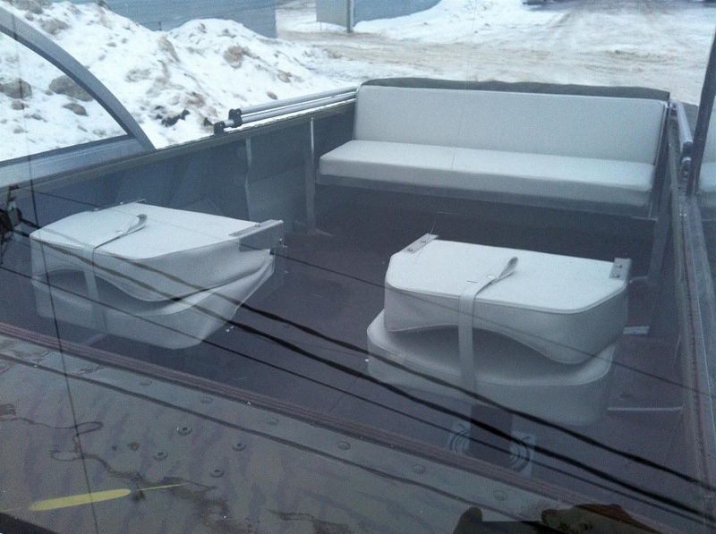

Если можно просьба выложить фото из Нутри вашей обяхи
ГЕРОЯМ СЛАВА!
Patriotic зараз поза форумом   Відповісти з цитуванням
Старий 27.04.2015, 13:53   #39 (permalink)
Аватар для Kostass
Псевдо: Константин
Дописи: 3.493
Сказал(а) спасибо: 2.030
Типово Re: Обь м - как это было

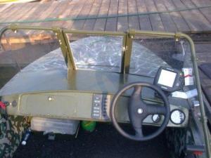

Фото только старые 2014г., т.к. лодка уже радует своего нового хозяина. Обычный спартанский вариант. Два съемных рундука из фанеры 8 или 10 мм, сиденья передние сразу делайте поворотные, у меня так руки и не дошли(((, задние тоже хотел переделывать с небольшими складными спинками, но после принятия решения о покупке нового корабля решил не заморачиваться.

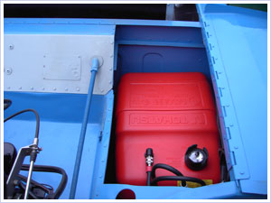

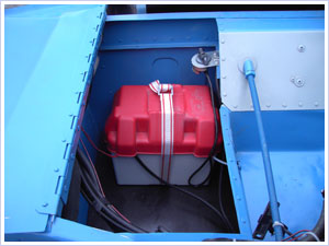

Вот фото, что когда-то нарыл по ОБь-М в инете, может будет для вас полезным. Удачи...
