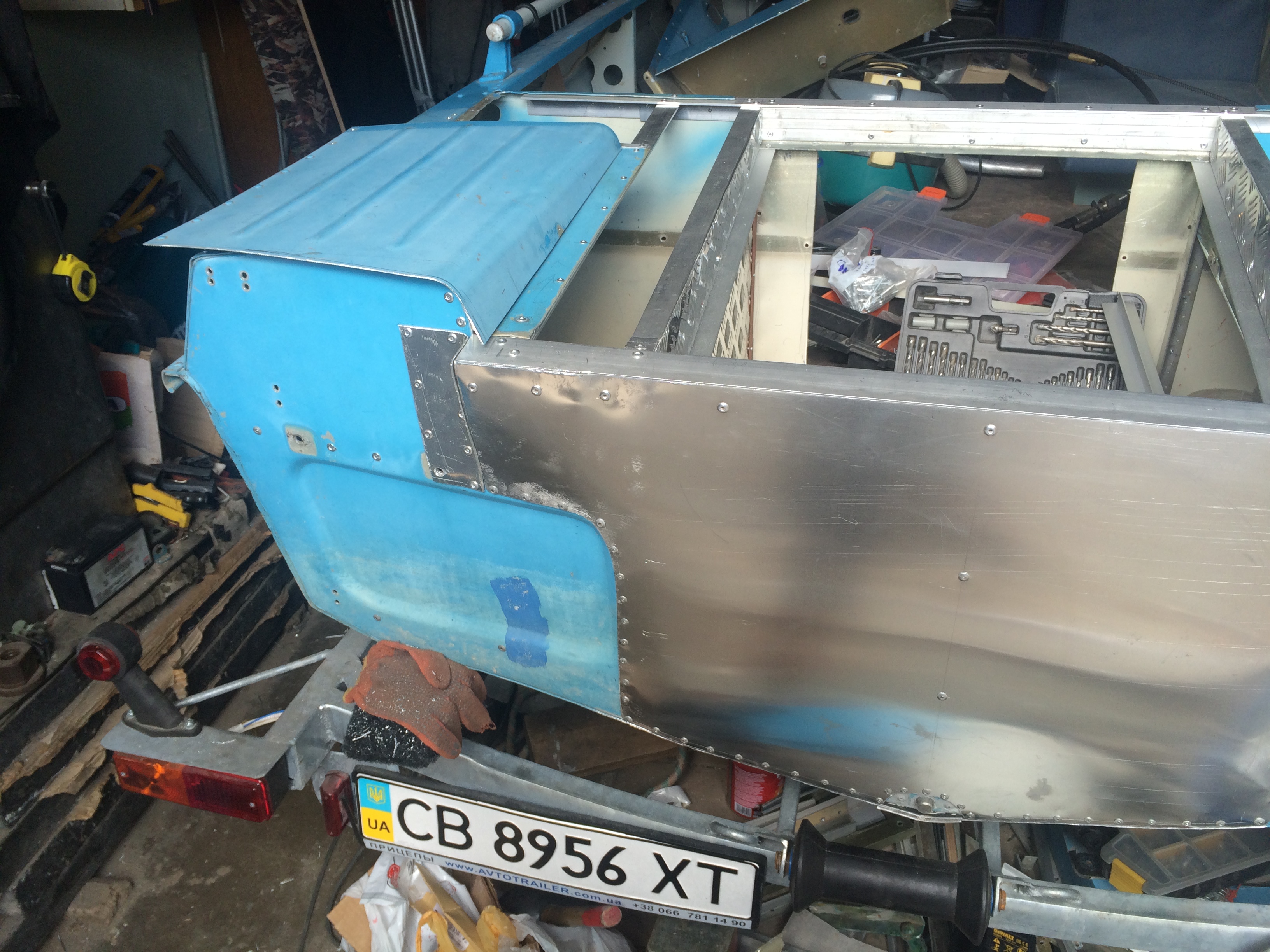

День добрый, подскажите пожалуйста, в месте где установлен дополнительный транец, Вы усиливали корму?
Старий 26.10.2017, 10:26   #42 (permalink)
Карапь: Обь 3, Tohatsu 50
Дописи: 42
Сказал(а) спасибо: 6
Поблагодарили 36 раз(а) в 17 сообщениях
Типово Re: Хроники эволюции
С внутренней стороны транца по плоскости прилегания конструкции 5мм алюминевая плита, стяжка на 4 болта... Три сезона = полёт нормальный, затяжку регулярно проверяю.

А между транцем и кормой подкладывали что-то?
Нет. зачем?

Я смотрел на 1 из лодок на ропе станина была окрашена ( может черняга) и между транцем и кормой толи резина, толи деревянная доска.
