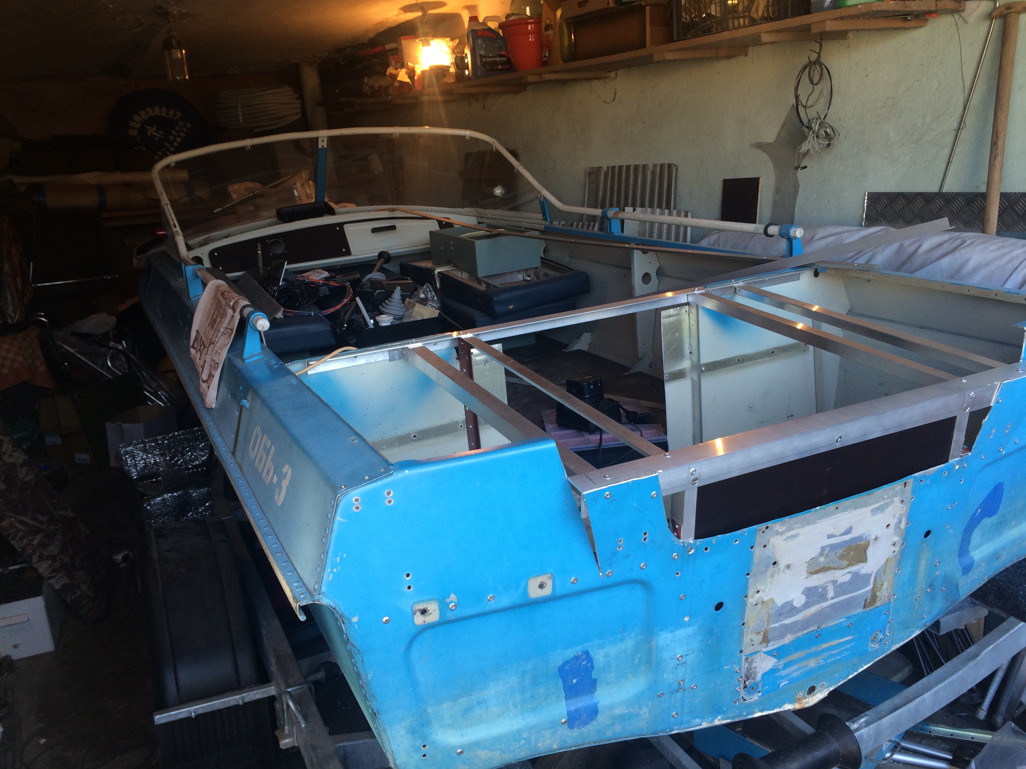

Типово Хроники эволюции

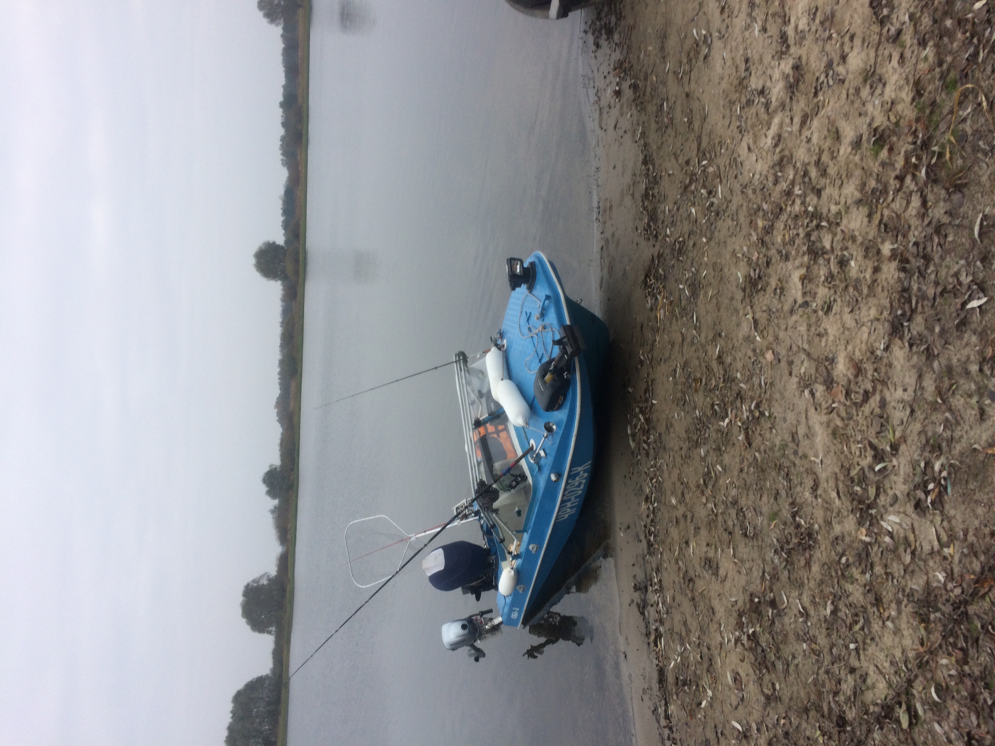

Второй комплект
Назва:  IMG_1831.JPG
Переглядів: 730
Розмір:  1,77 МБ
ID:	110750   Щоб збільшити малюнок, клацніть по ньому
Назва:  IMG_1832.JPG
Переглядів: 770
Розмір:  1,95 МБ
ID:	110751   Щоб збільшити малюнок, клацніть по ньому
Назва:  IMG_1864.JPG
Переглядів: 731
Розмір:  1,64 МБ
ID:	110752   Щоб збільшити малюнок, клацніть по ньому
Назва:  IMG_1868 (1).JPG
Переглядів: 705
Розмір:  1,75 МБ
ID:	110753   Щоб збільшити малюнок, клацніть по ньому
Назва:  IMG_1869.JPG
Переглядів: 690
Розмір:  1,62 МБ
ID:	110754   Щоб збільшити малюнок, клацніть по ньому
Назва:  IMG_1874.JPG
Переглядів: 716
Розмір:  1,92 МБ
ID:	110755   Щоб збільшити малюнок, клацніть по ньому
Назва:  IMG_1898.JPG
Переглядів: 704
Розмір:  1,90 МБ
ID:	110756   Щоб збільшити малюнок, клацніть по ньому
Назва:  IMG_1903.JPG
Переглядів: 670
Розмір:  1,98 МБ
Назва:  IMG_1959.JPG
Переглядів: 707
Розмір:  1,79 МБ
ID:	110758   Щоб збільшити малюнок, клацніть по ньому
Назва:  IMG_1963.JPG
Переглядів: 762
Розмір:  2,13 МБ
Игорь Русин зараз поза форумом   Відповісти з цитуванням

Корпус практически нулёвый!!!

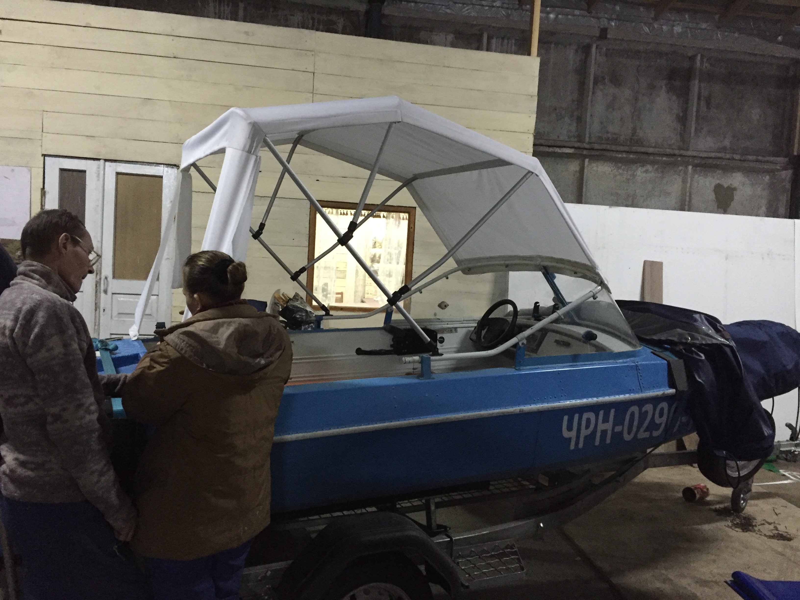

2015
Назва:  IMG_1966 (1).JPG
Переглядів: 814
Розмір:  1,55 МБ
ID:	110762   Щоб збільшити малюнок, клацніть по ньому
Назва:  IMG_1981 (4).JPG
Переглядів: 748
Розмір:  1,61 МБ
ID:	110763   Щоб збільшити малюнок, клацніть по ньому
Назва:  IMG_1991.JPG
Переглядів: 710
Розмір:  1,20 МБ
ID:	110764   Щоб збільшити малюнок, клацніть по ньому
Назва:  IMG_1995.JPG
Переглядів: 726
Розмір:  1,15 МБ
ID:	110765   Щоб збільшити малюнок, клацніть по ньому
Назва:  IMG_1997.JPG
Переглядів: 677
Розмір:  1,02 МБ
ID:	110766   Щоб збільшити малюнок, клацніть по ньому
Назва:  IMG_2002 (3).JPG
Переглядів: 670
Розмір:  1,08 МБ
ID:	110767   Щоб збільшити малюнок, клацніть по ньому
Назва:  IMG_2007.JPG
Переглядів: 641
Розмір:  1,11 МБ
ID:	110768   Щоб збільшити малюнок, клацніть по ньому
Назва:  IMG_2009.JPG
Переглядів: 672
Розмір:  1,03 МБ
Назва:  IMG_2026 (2).JPG
Переглядів: 732
Розмір:  2,09 МБ
ID:	110770   Щоб збільшити малюнок, клацніть по ньому
Назва:  IMG_2083 (3).JPG
Переглядів: 757
Розмір:  2,12 МБ

Моторы Тохатсу 4 такта у нас не заслуженно недооцененны, респект.

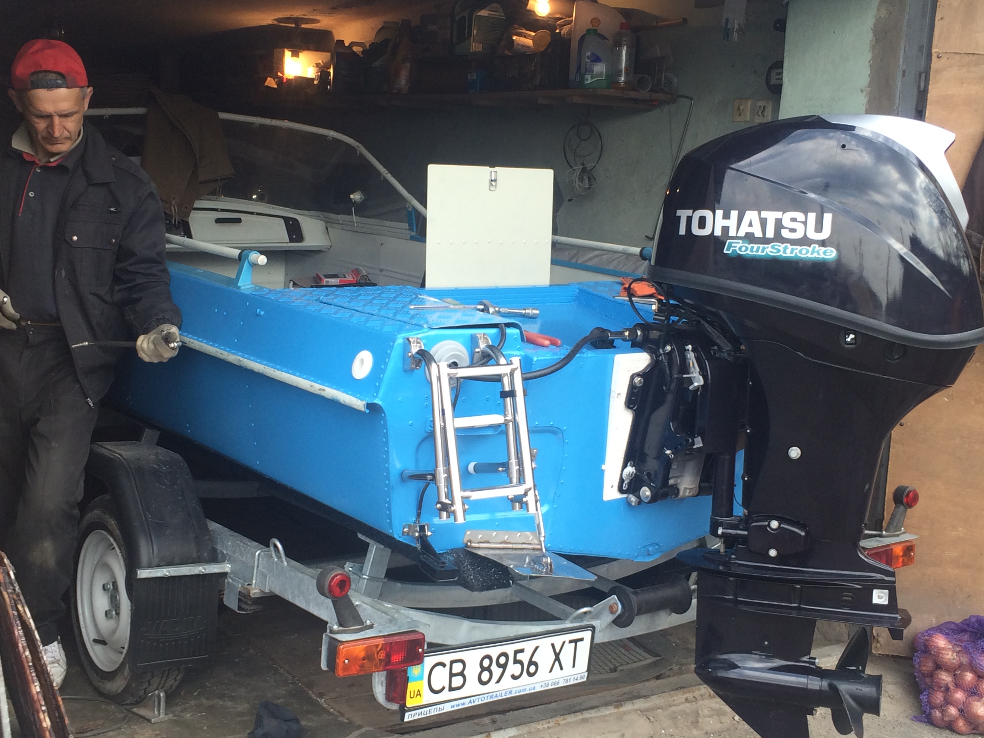

Старий 26.02.2016, 19:49   #7 (permalink)
Карапь: нырок, язь
Дописи: 1.770
Сказал(а) спасибо: 447
Типово Re: Хроники эволюции

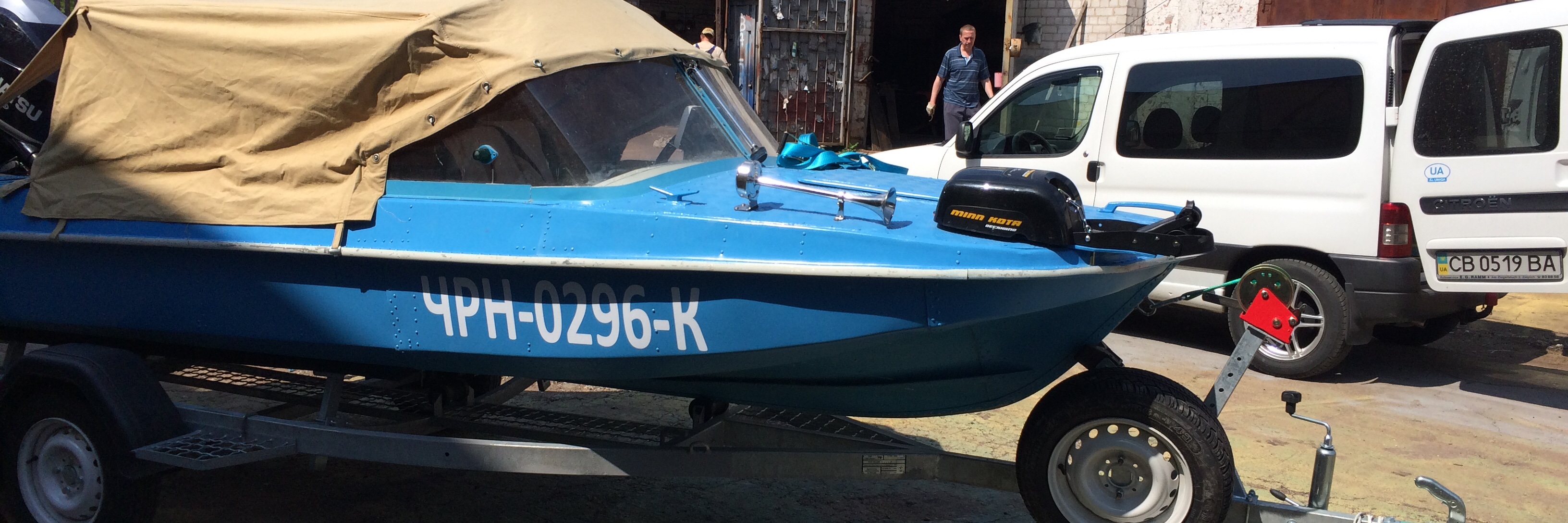

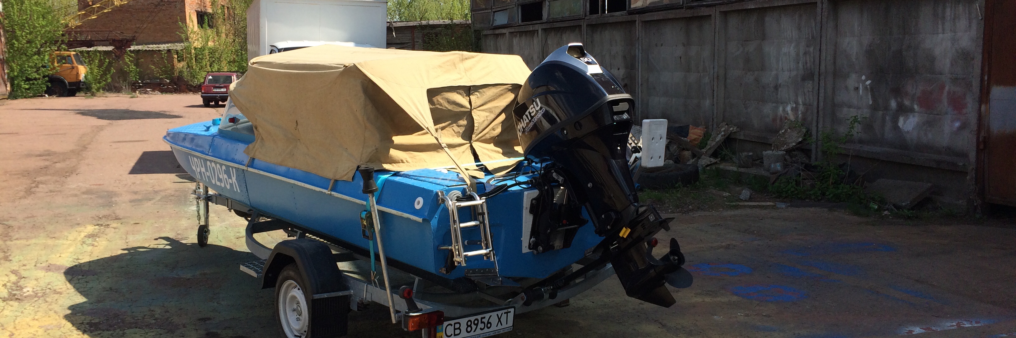

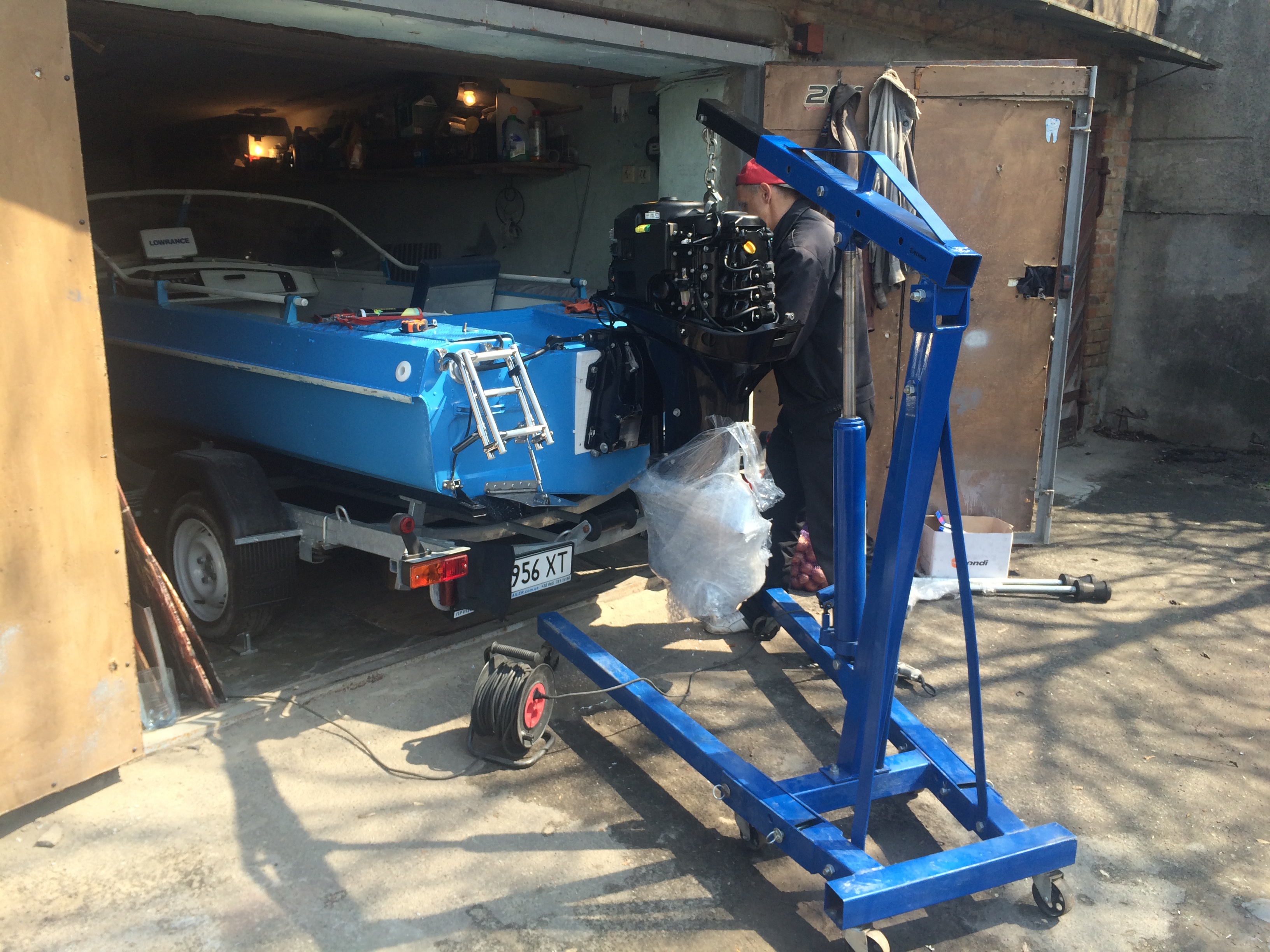

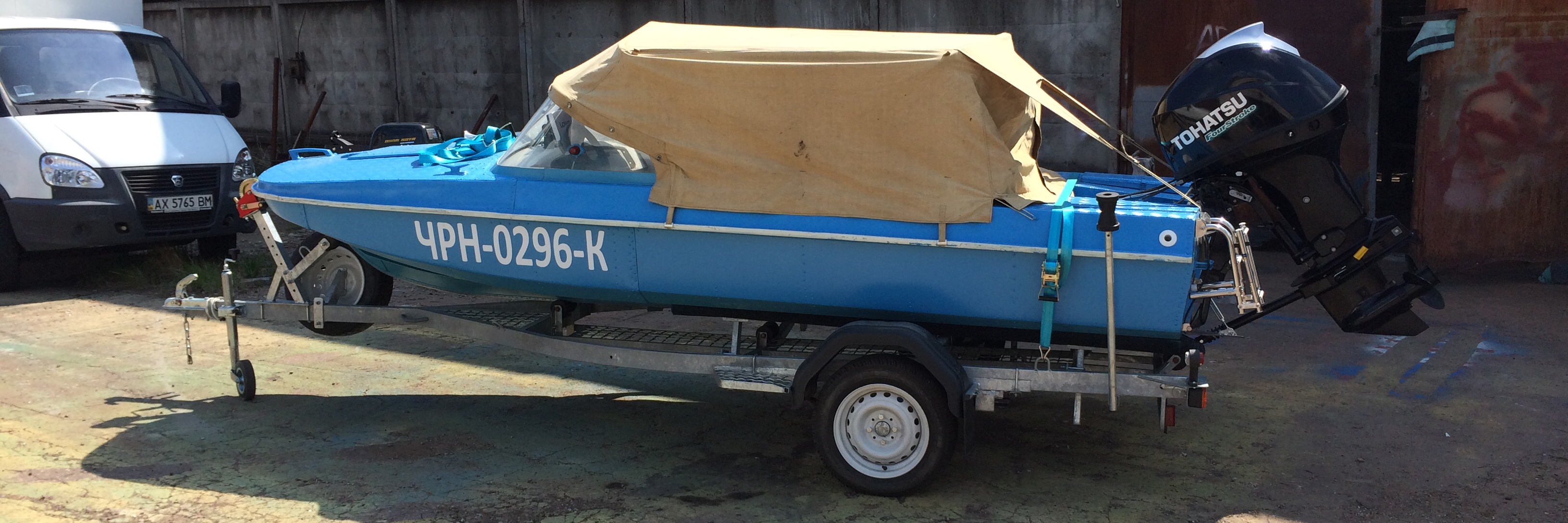

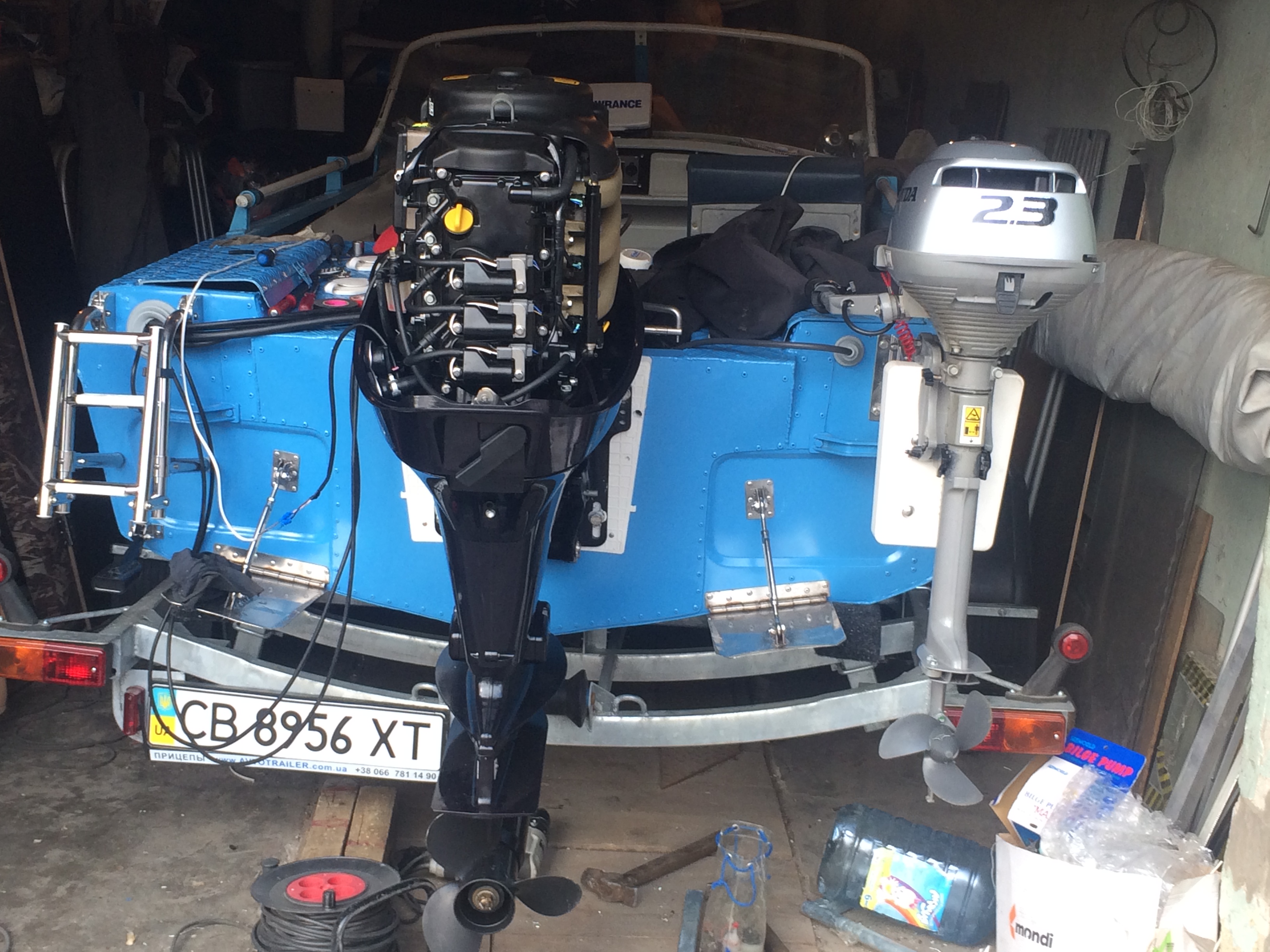

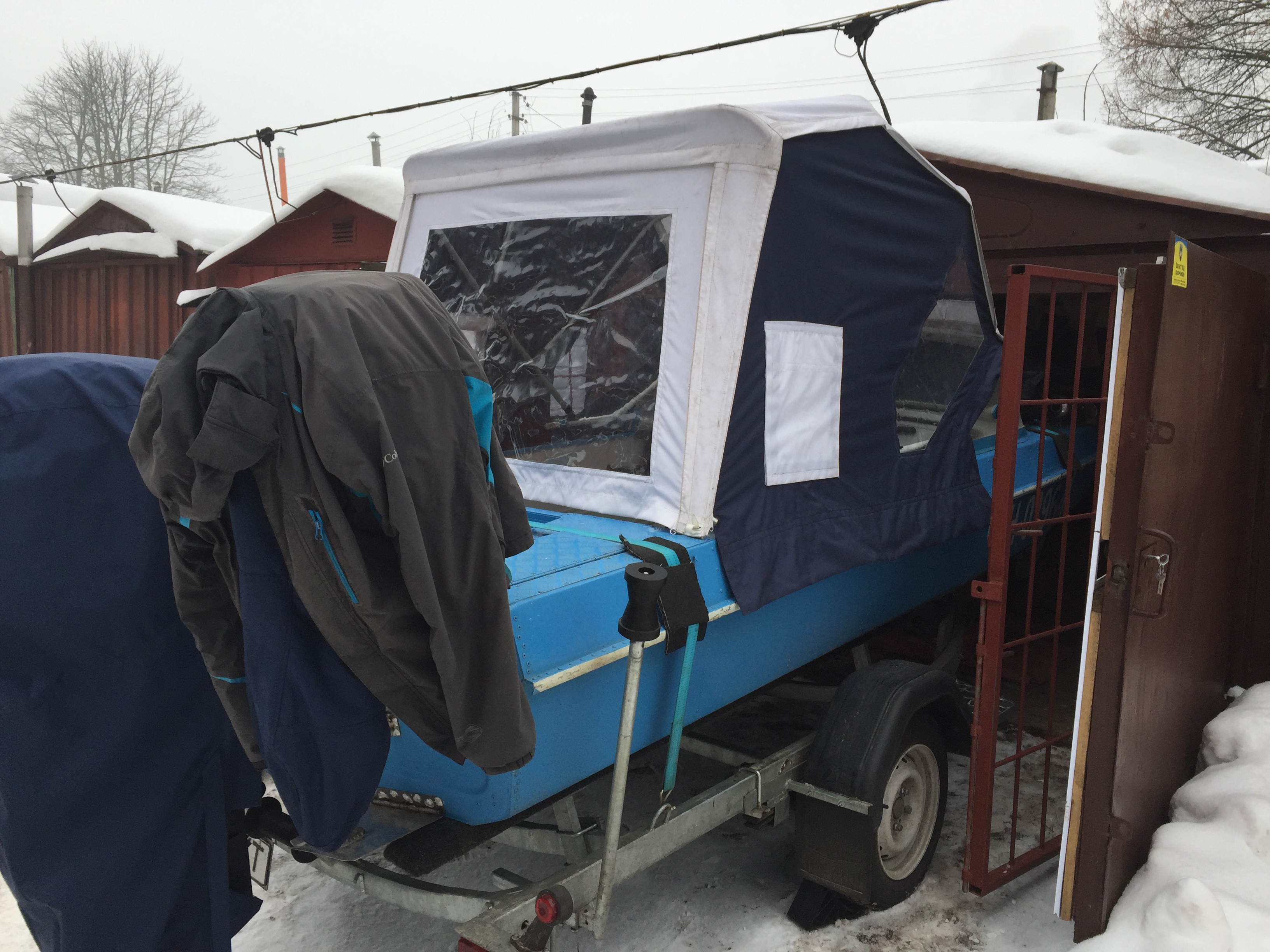

Херасе ось задняя просела на последнем фото.
Добавлено через 3 минуты
http://forum.fregat.club/attachment....1&d=1456507183
Игорь Русин (04.03.2016)

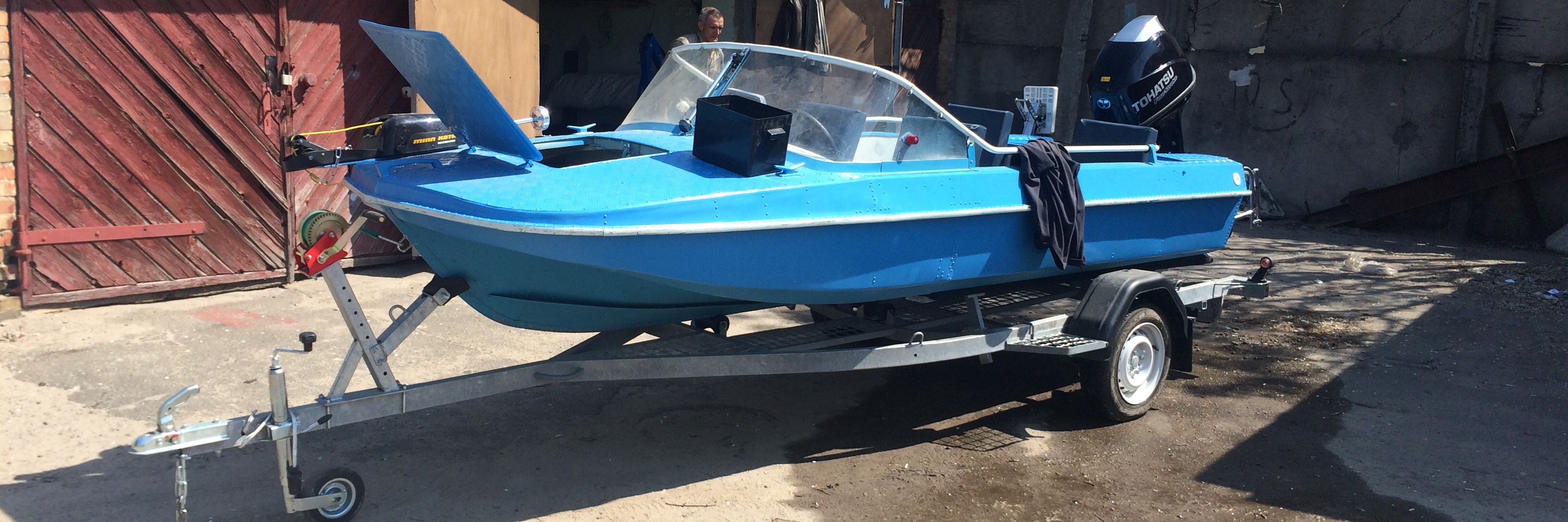

Старий 26.02.2016, 20:11   #8 (permalink)
Карапь: Обь 3, Tohatsu 50
Дописи: 42
Сказал(а) спасибо: 6
Поблагодарили 36 раз(а) в 17 сообщениях
Не корректная развесовка. Передвинута вперёд ось лафета - вылечено. + палатку больше не вожу

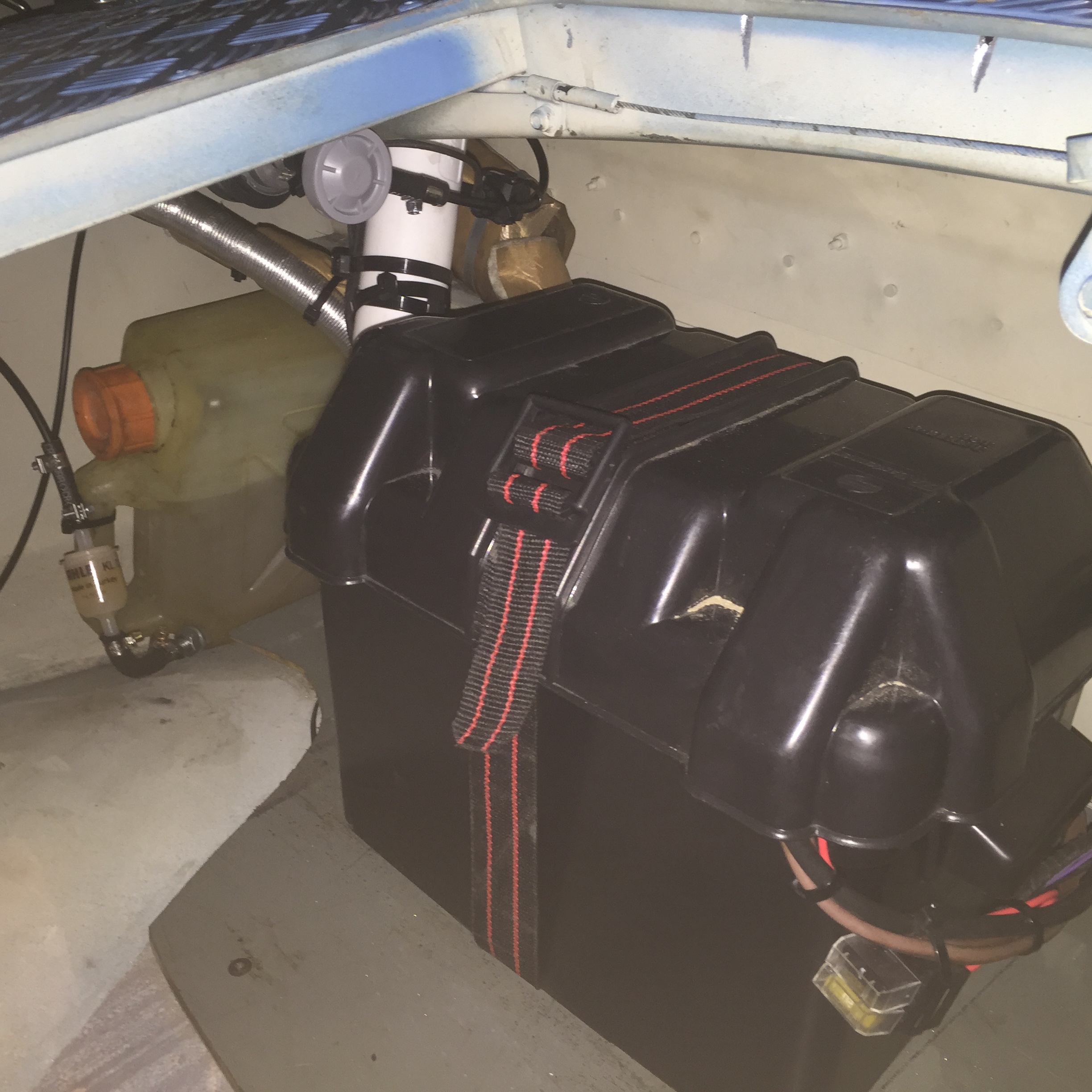

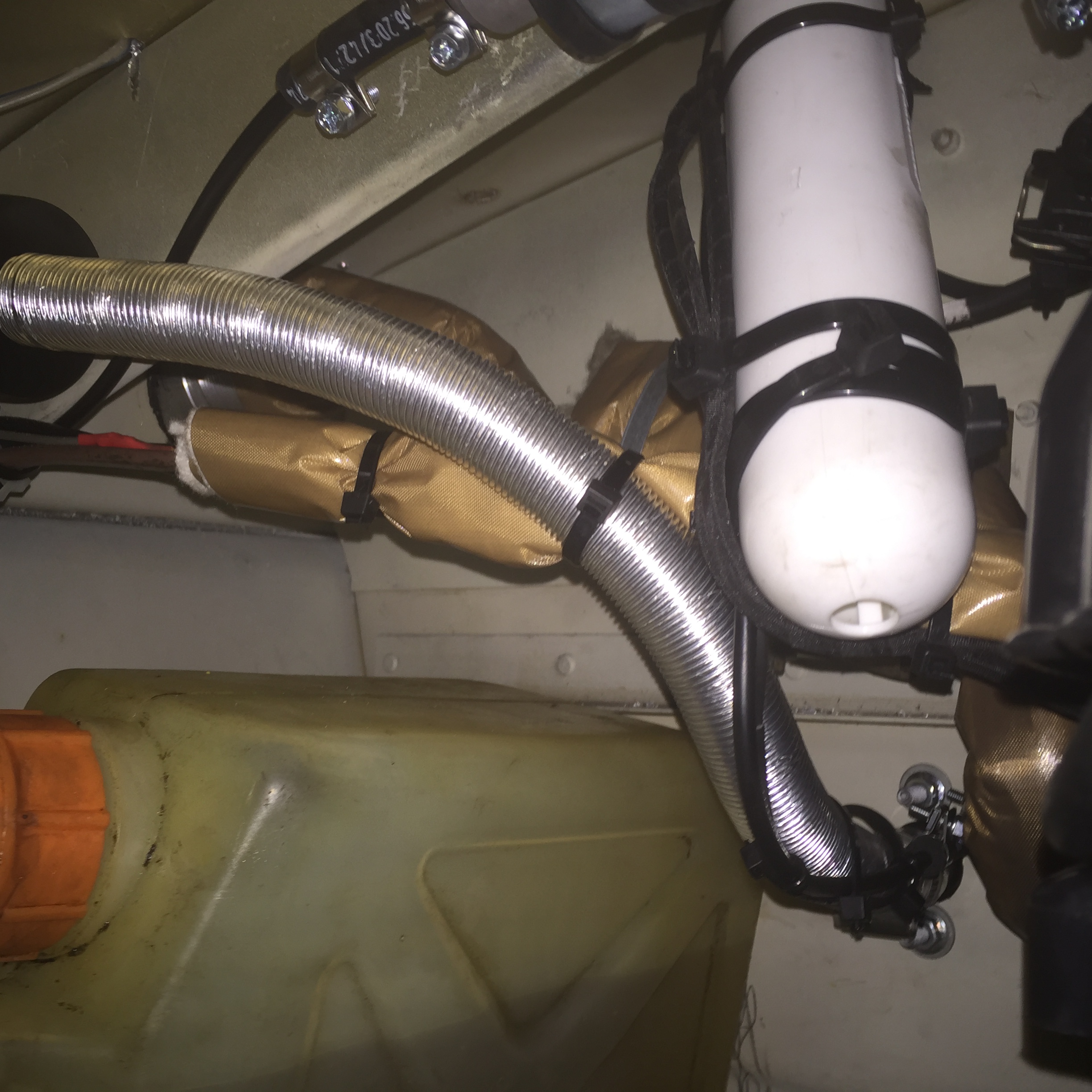

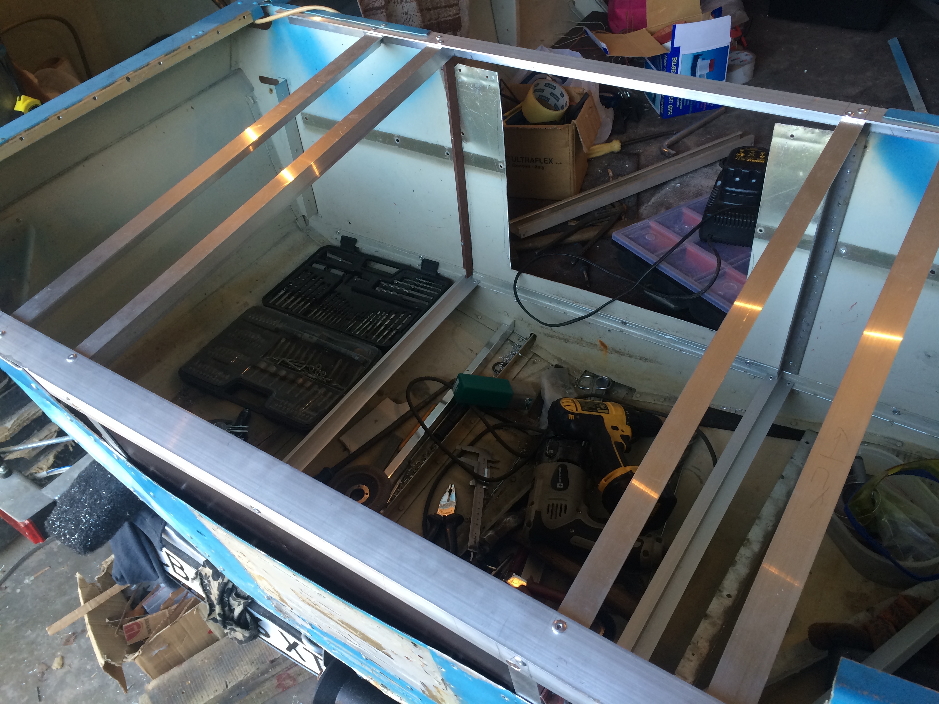

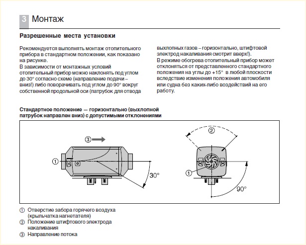

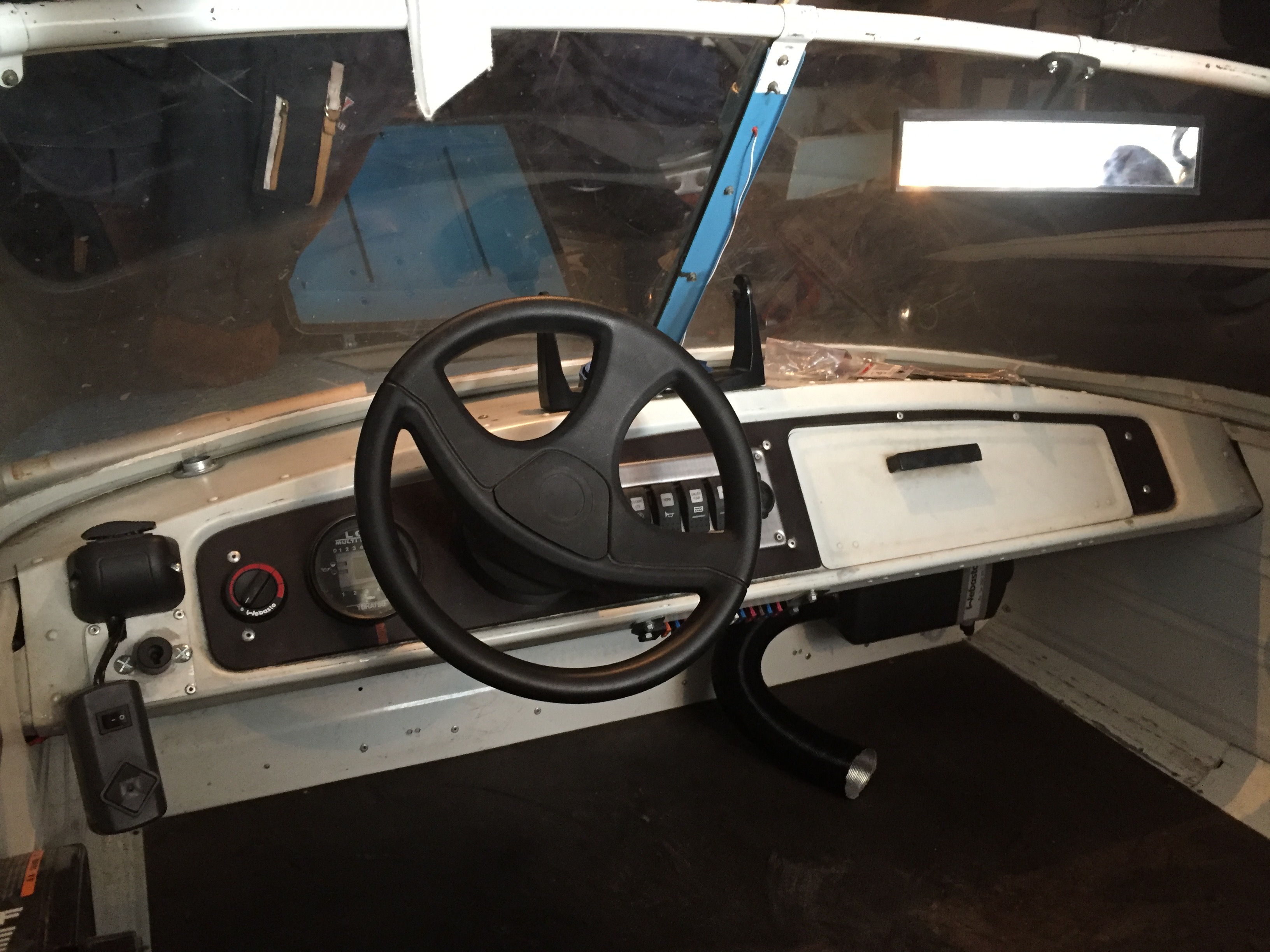

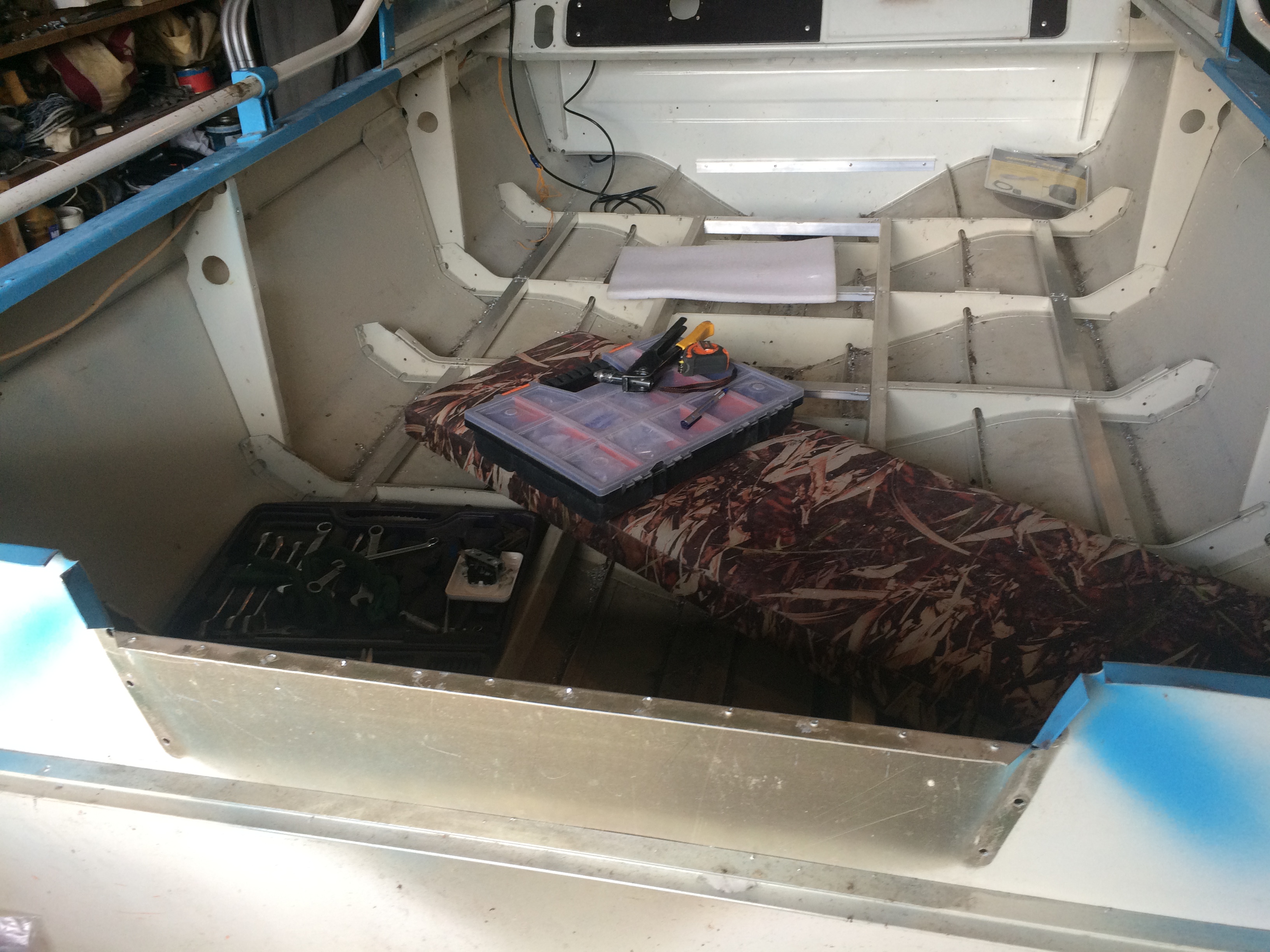

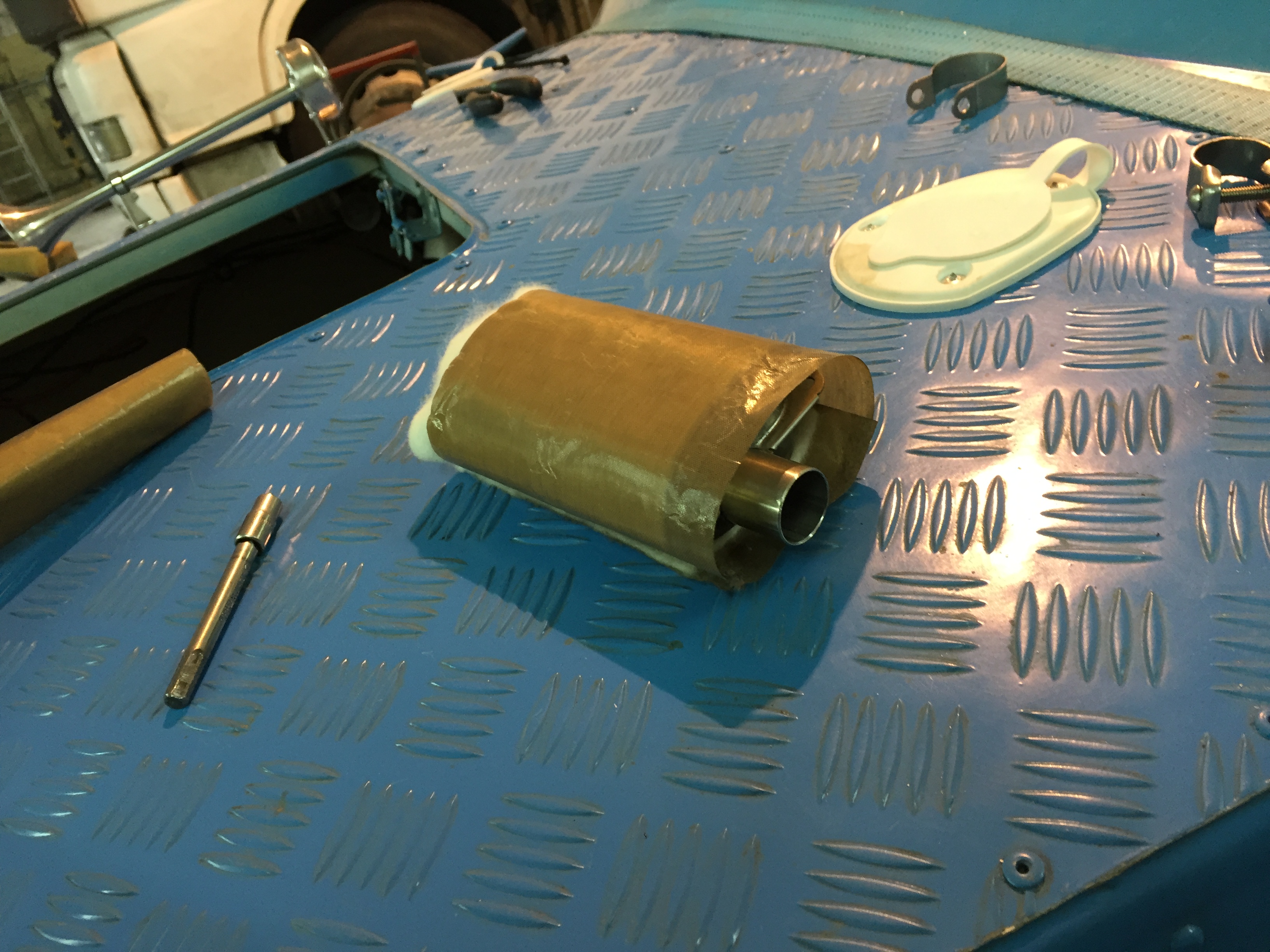

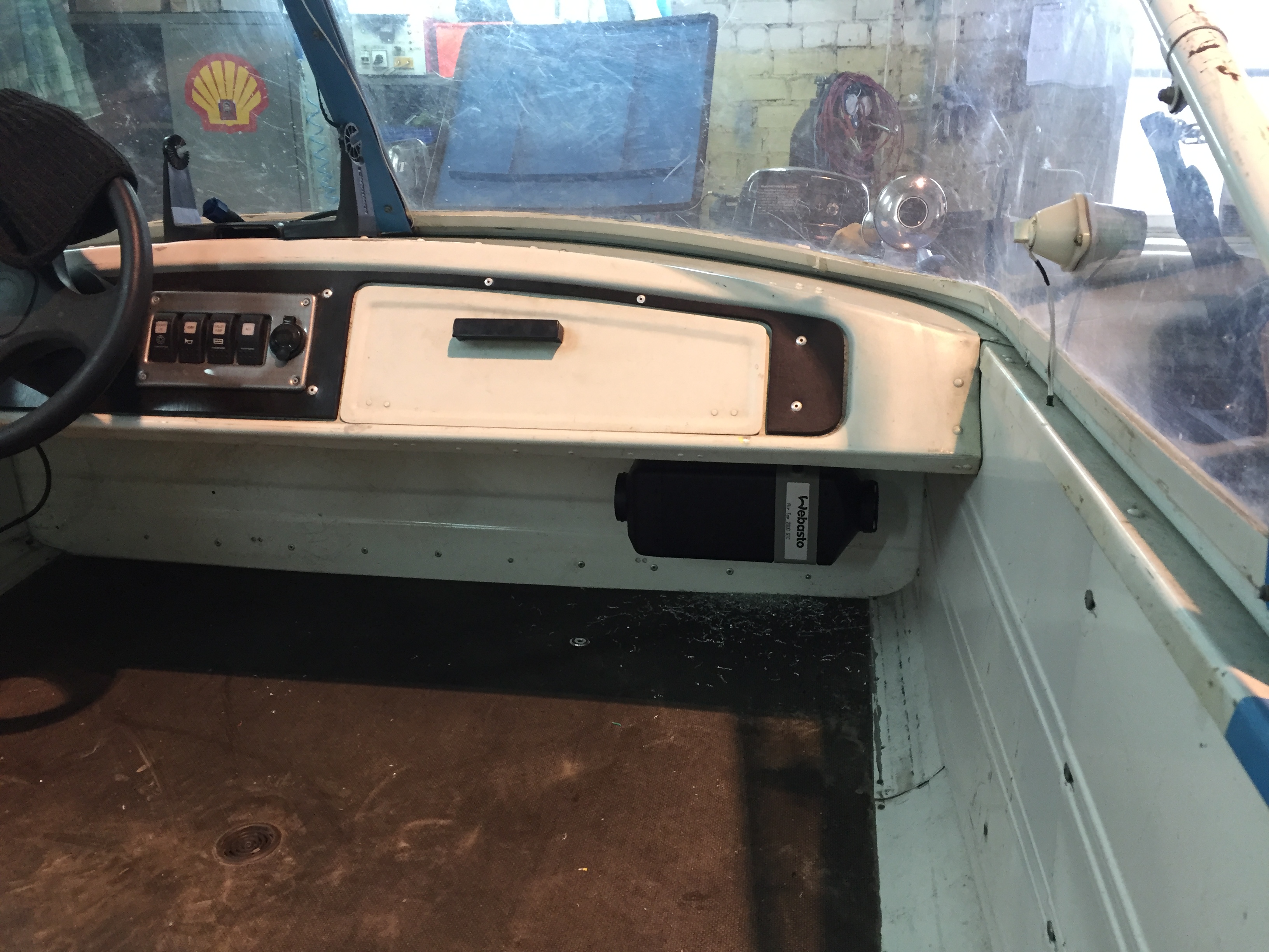

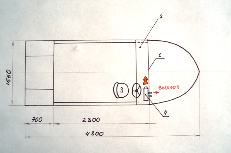

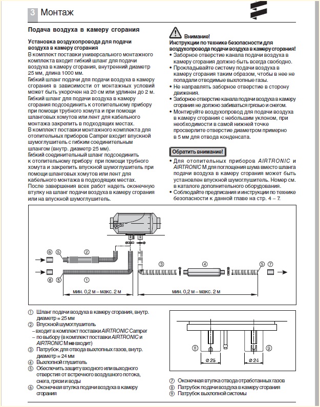

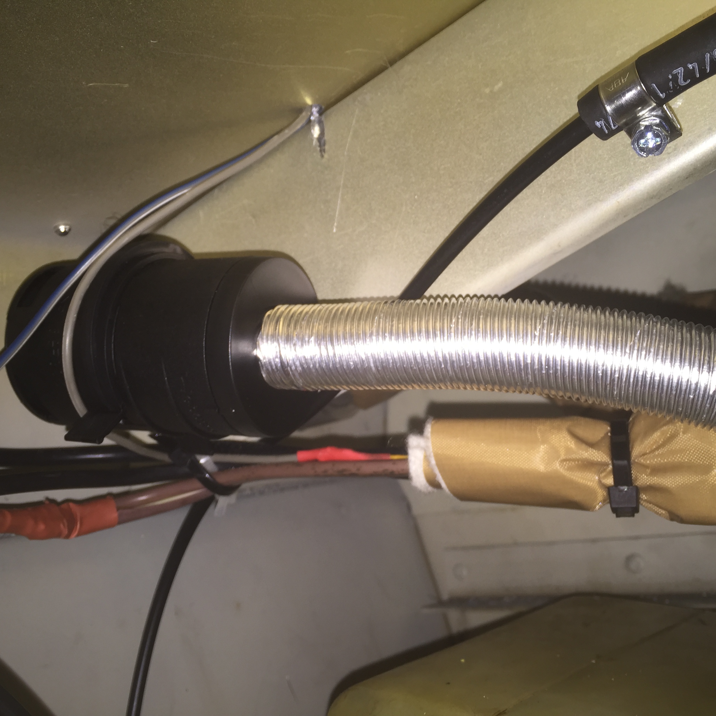

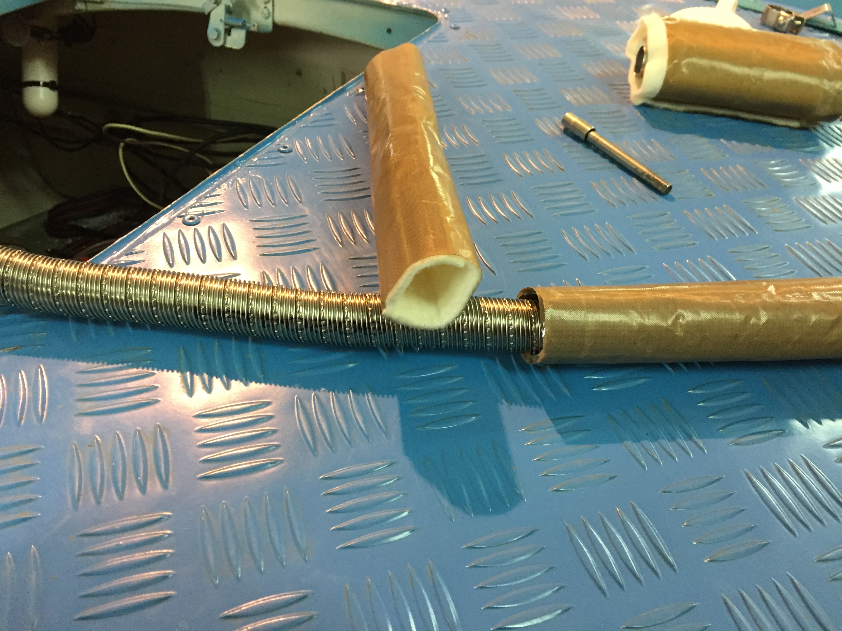

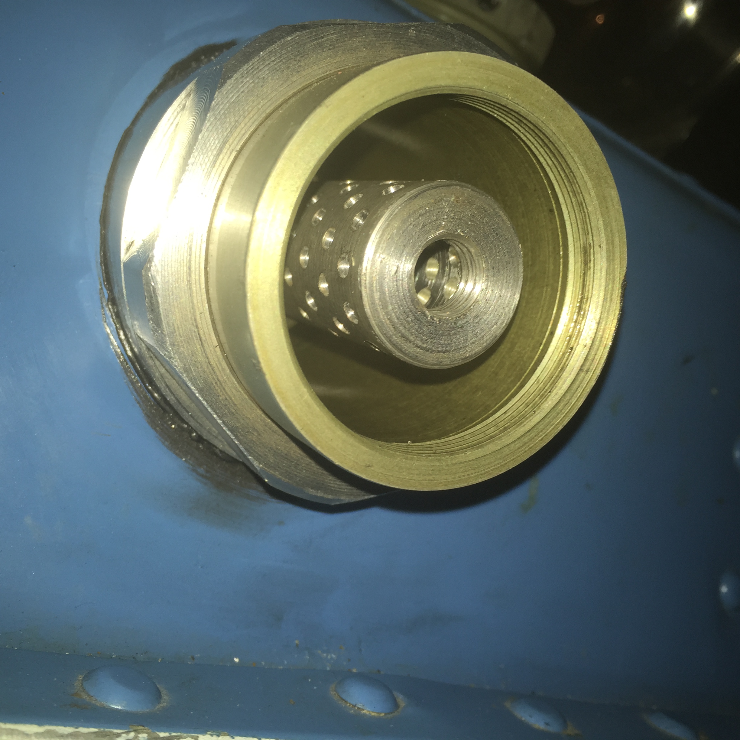

Прошу совета по установке автономного отопителя. Как реализовать подвод воздуха к горелке отопителя и отвод выхлопных газов? Ниже опыт из России.

Старий 04.03.2016, 11:52   #10 (permalink)
Дописи: 42

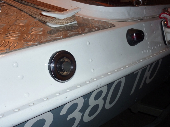

Что за муфты?
Старий 04.03.2016, 14:36   #11 (permalink)
Аватар для P_Petrovich
Псевдо: Petrovich
Карапь: КРИМ
Дописи: 5.736
Сказал(а) спасибо: 3.161

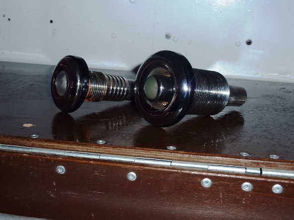

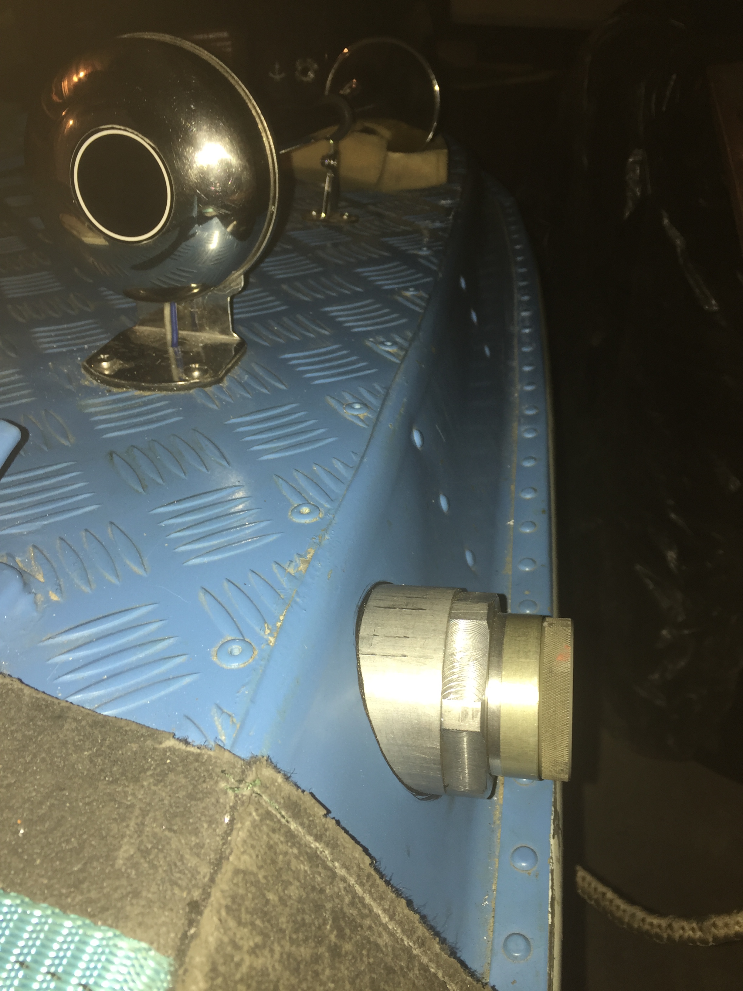

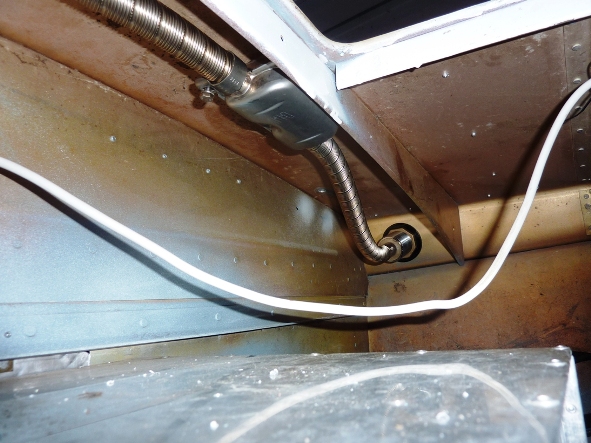

Это вы про хомуты.
Первое фото два прохода через борт, меньший как я понимаю под воздух
больший под выхлоп ( чтобы не прогревался борт )
Второе фото сама печка чёрный пластик воздух, нержавейка рукав специальный
выхлоп. На третьем фото глушитель.
По технике безопасности нельзя проводить выхлоп через какие либо
отделения.Сама установка автономки выполнена под наклоном - что тоже не рекомендуется. Установка автономки должна происходить с учётом выхода
выхлопных газов сразу за пределы обогреваемого помещения.
Питание топливом тоже имеет свои нюансы. На фурах топливный бак
размещают выше автономки (соляра зимой не сильно течёт через 2мм отверстие)
Назва:  монтаж.jpg
Переглядів: 509
Розмір:  195,6 КБ
ID:	111313   Щоб збільшити малюнок, клацніть по ньому
Назва:  монтаж 2.jpg
Переглядів: 520
Розмір:  89,4 КБ
ID:	111314   Щоб збільшити малюнок, клацніть по ньому
Назва:  монтаж 3.jpg
Переглядів: 477
Розмір:  220,6 КБ

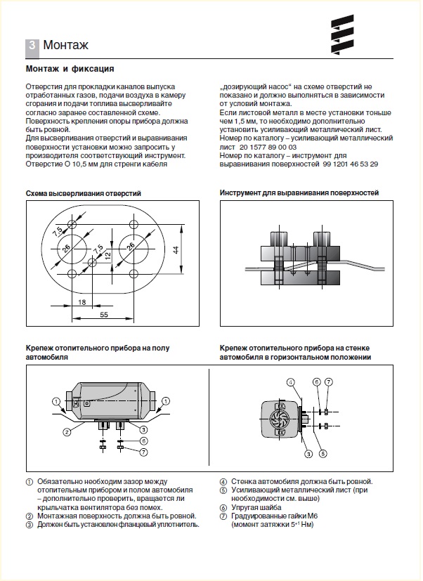

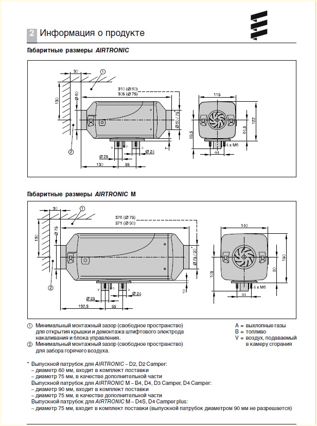

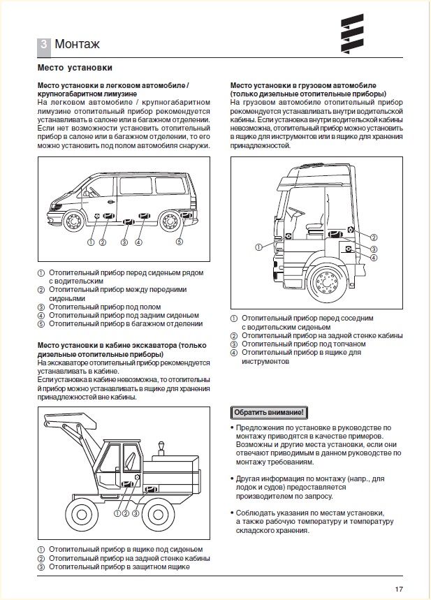

Петрович, спасибо за информацию. Как по Вашему устроен бортовой переход? Конструктивно патрубки выхлопа и воздушный одного диаметра. Труба в трубе? Как реализована защита от попадания воды?
Допис від Игорь Русин Переглянути допис
Посмотри, что непонятно отвечу.

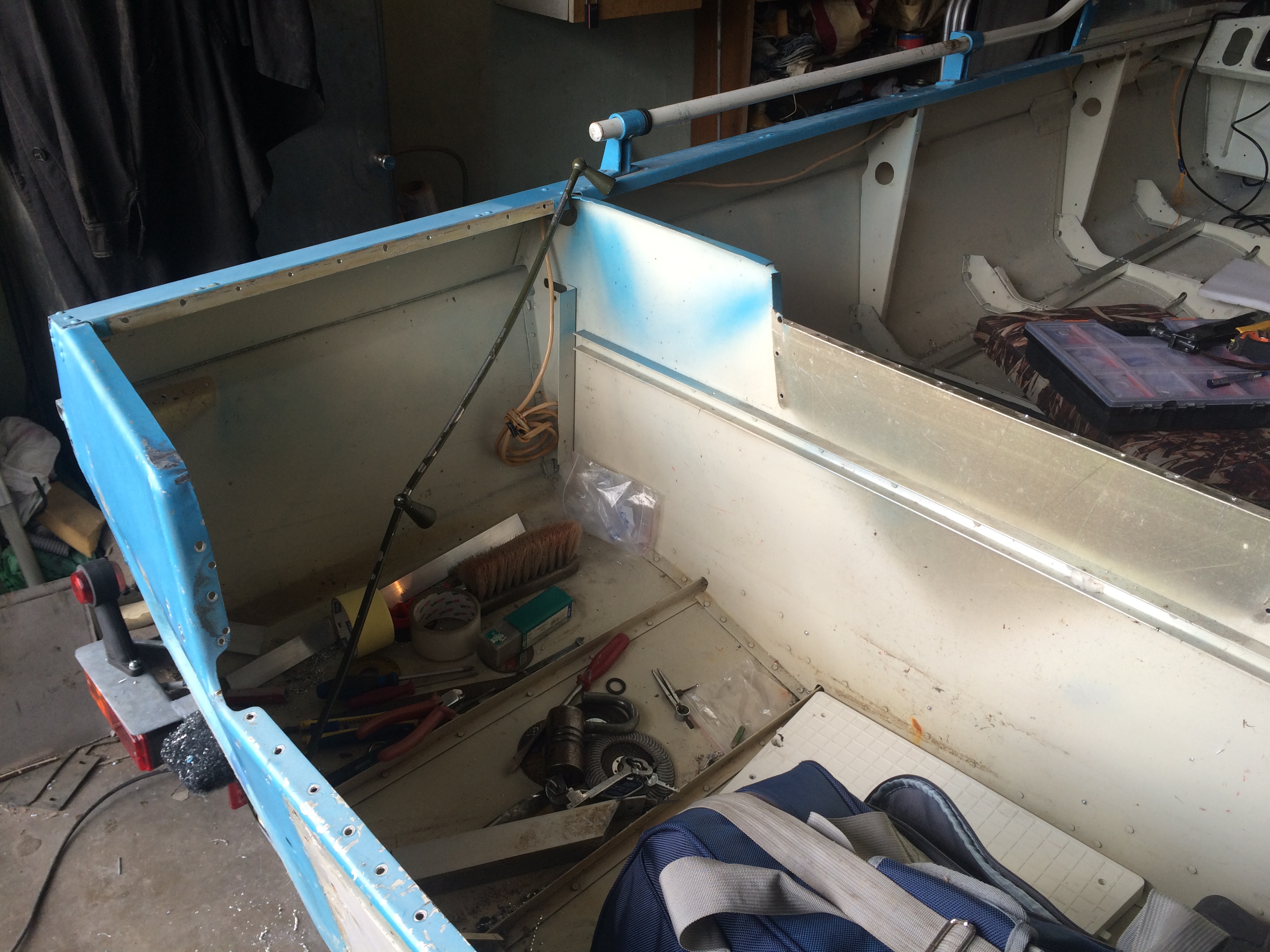

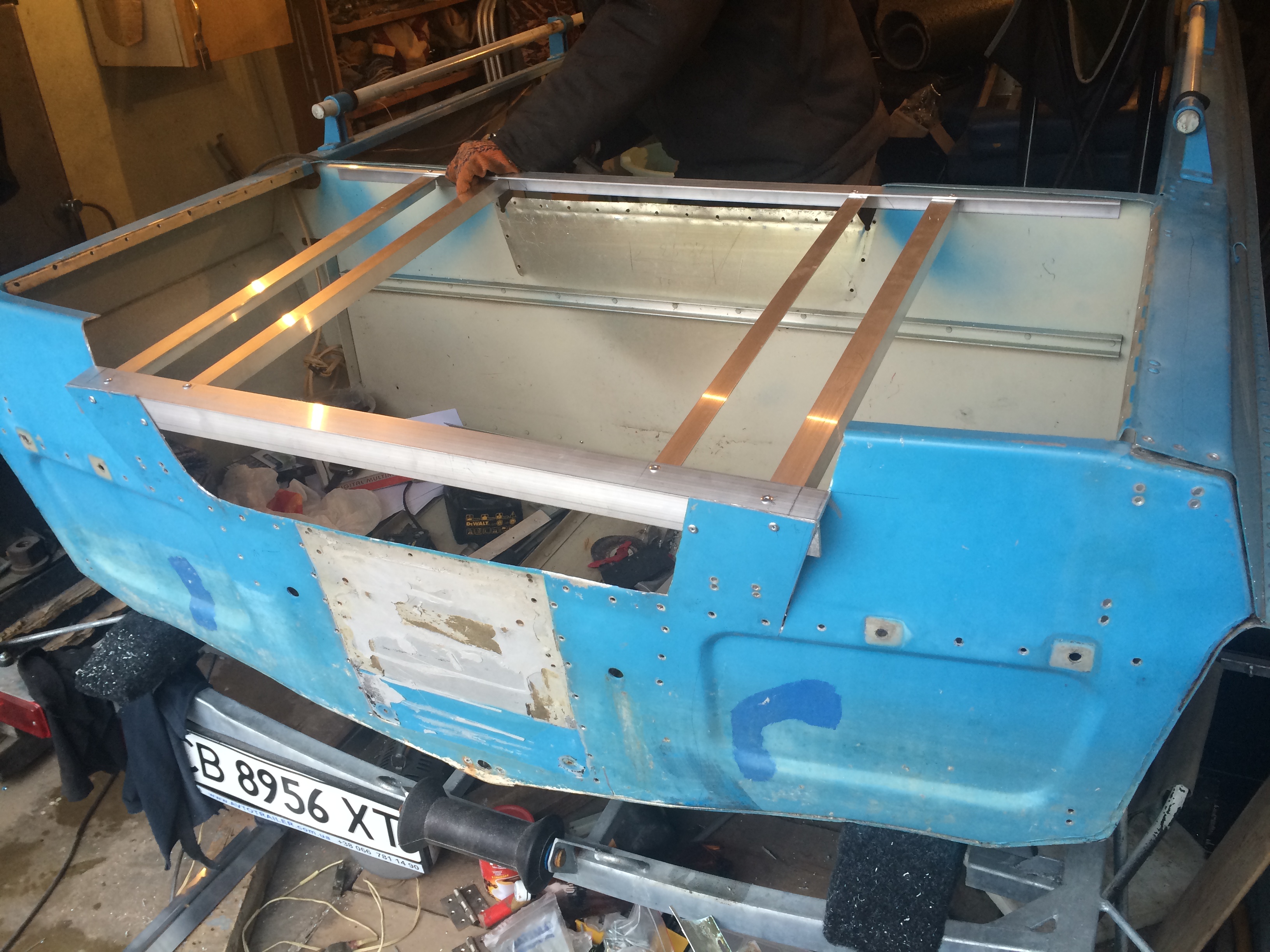

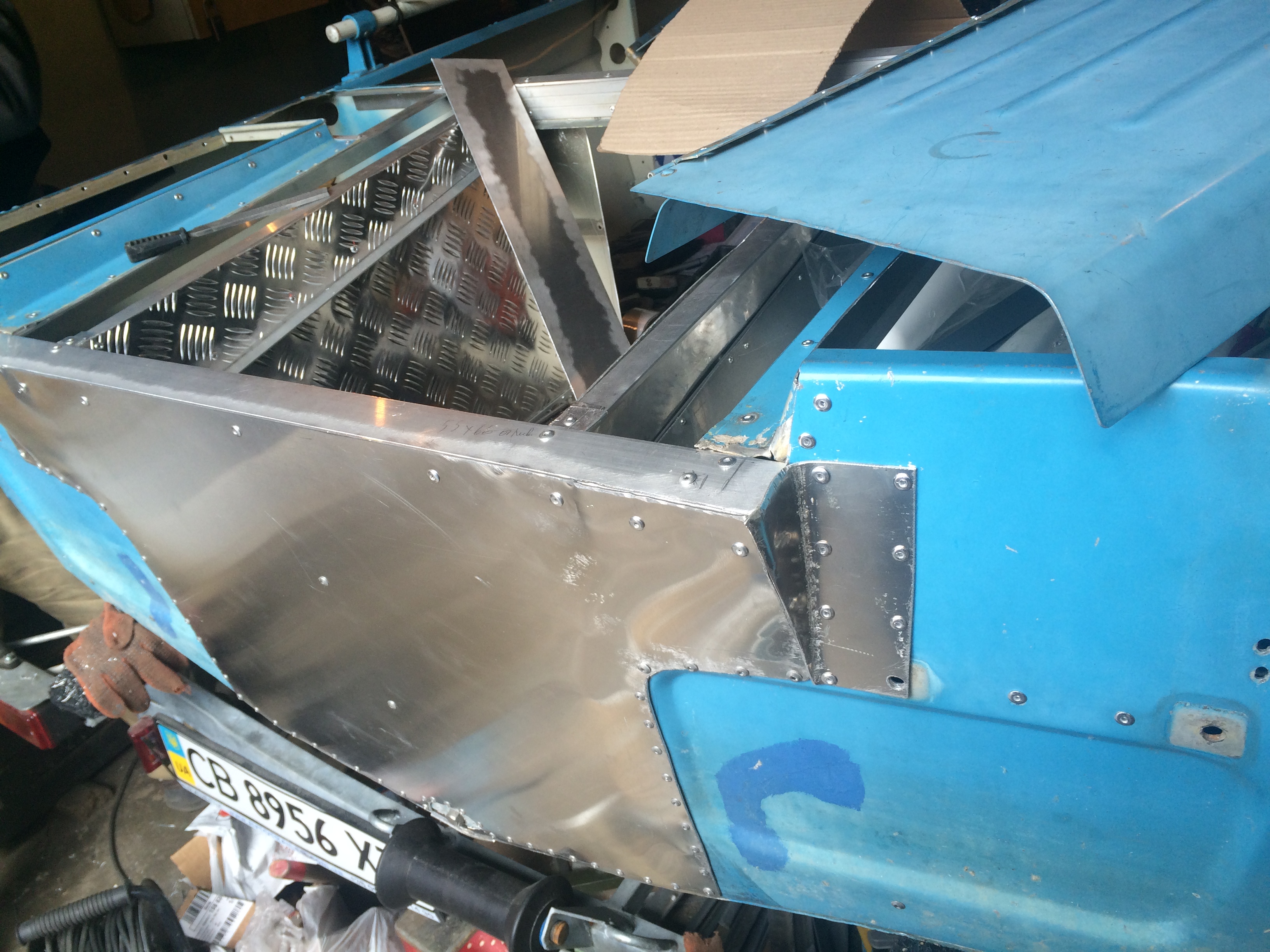

А заклепки на транце обыкновенные ("строительные")- вытяжные, или специальные?
вроде как обычные не годятся?
Старий 07.03.2016, 21:19   #15 (permalink)
Псевдо: Petrovich
Карапь: КРИМ
Дописи: 5.736
или специальные?
Заклепки дюралевые и АМг5П для ремонта лодок
Старий 09.03.2016, 14:09   #16 (permalink)
Аватар для vital-777
Псевдо: виталий
Звідки Ви: киев,
Карапь: крым+merkury40elpto
Дописи: 4.036
Сказал(а) спасибо: 758
к окулисут однозначно!!!
в самом верху есть фото с транцем- навести курсором на фото и на жать клавишу на мышке. Появится фото, еще раз навести курсор и щелкнуть клавишей мышки:- и о чудо!!! (видно заклепку)
Andrey 09 (31.03.2016)

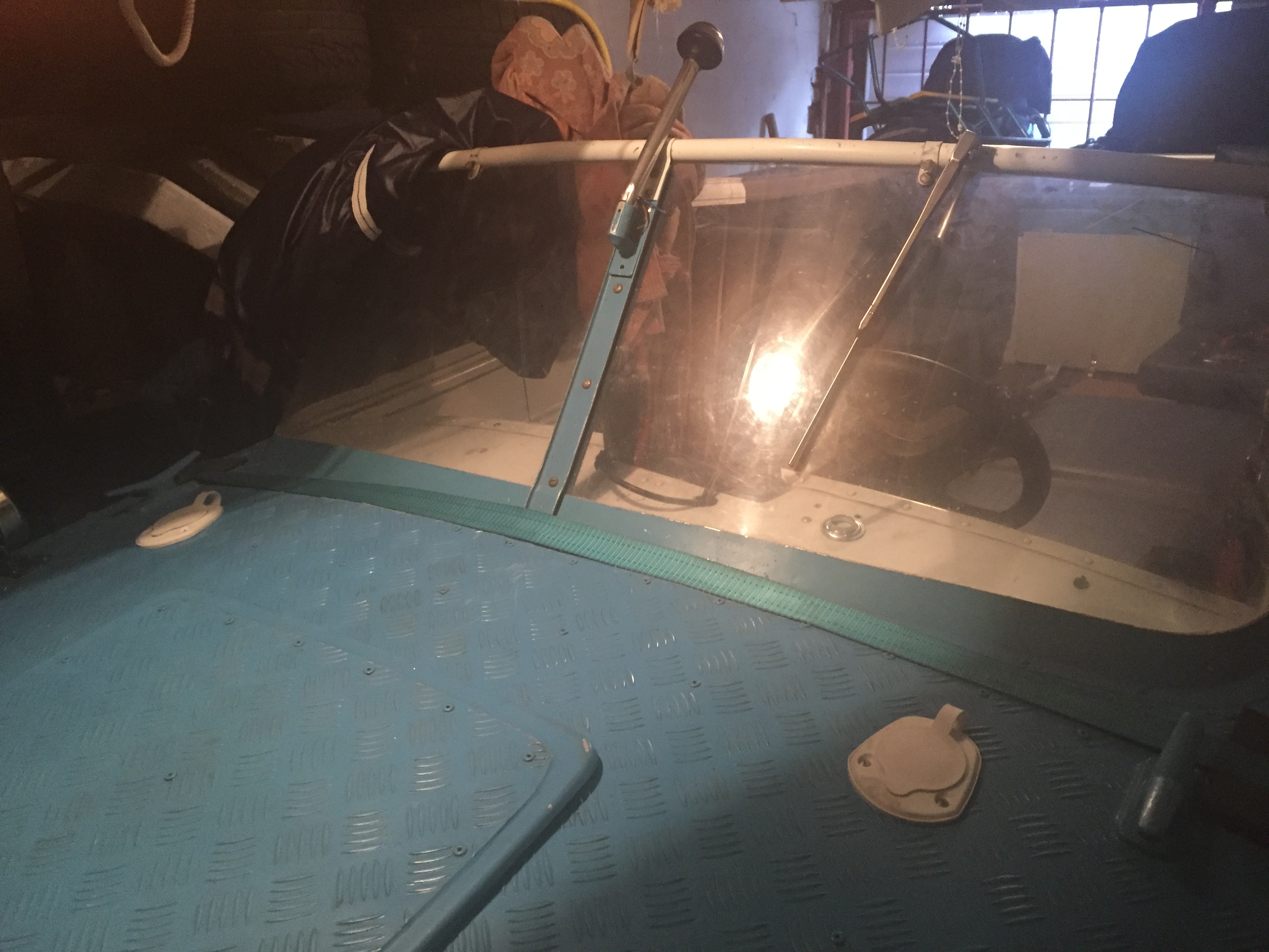

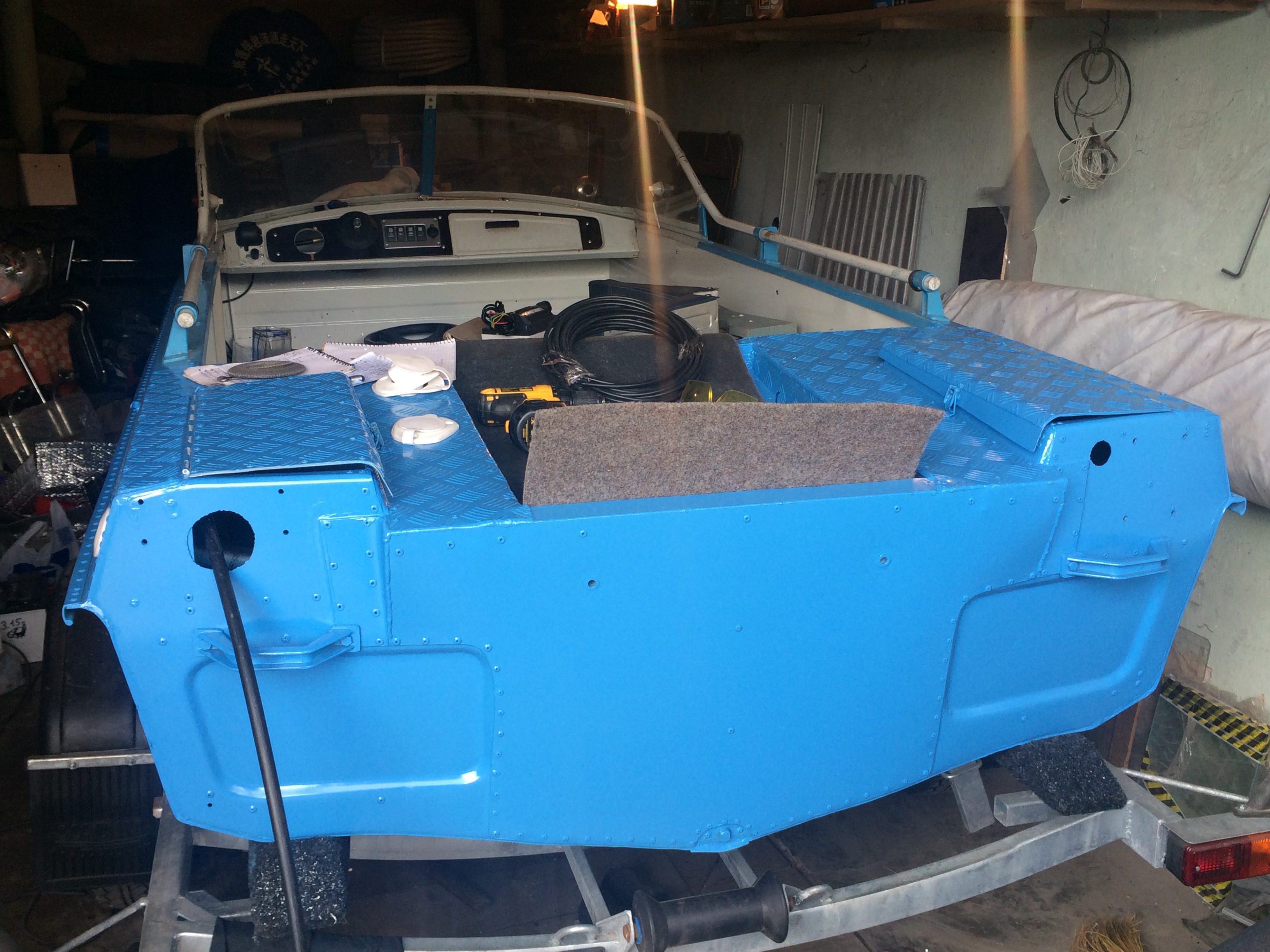

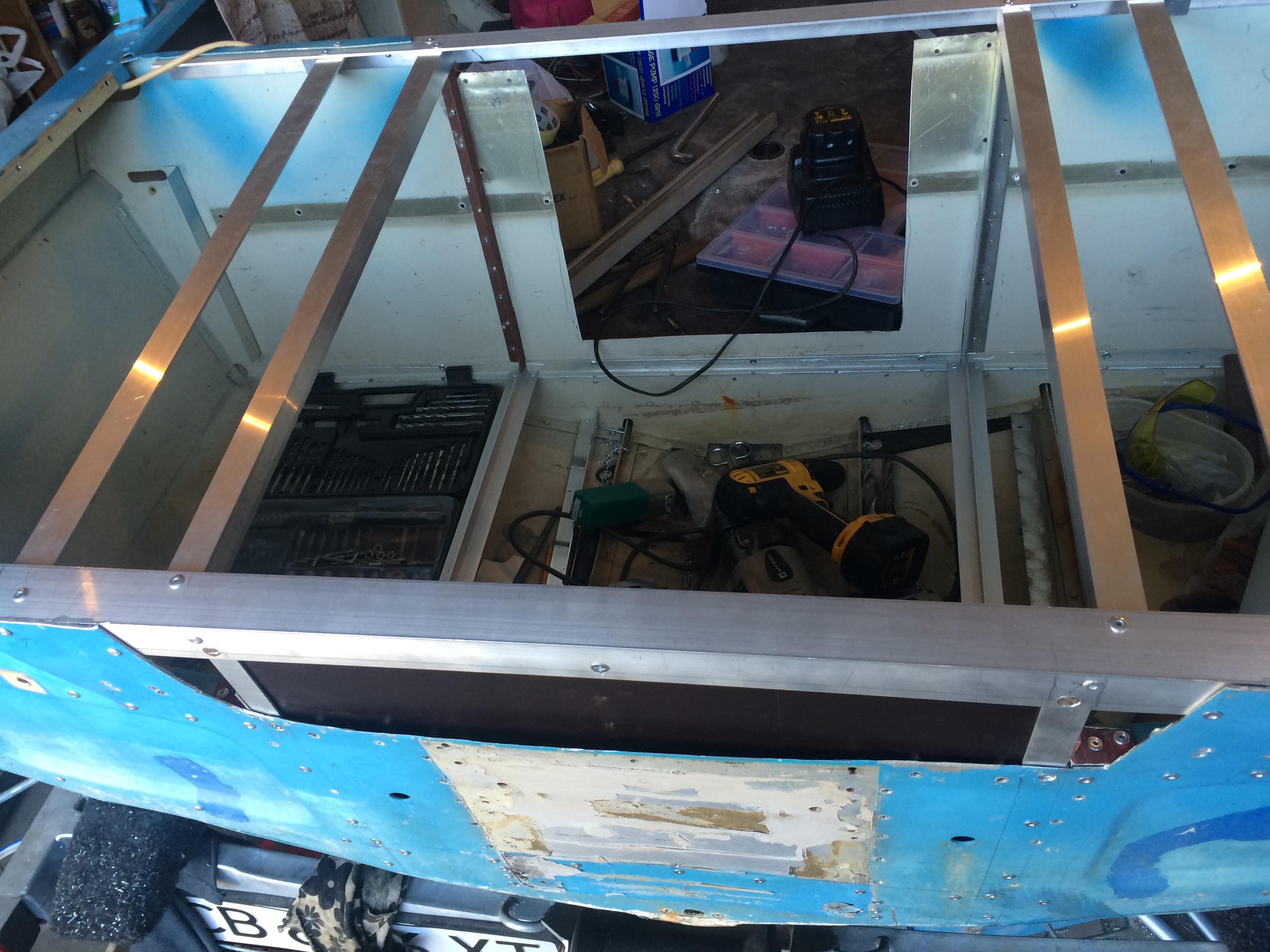

Закончили монтаж обогревателя

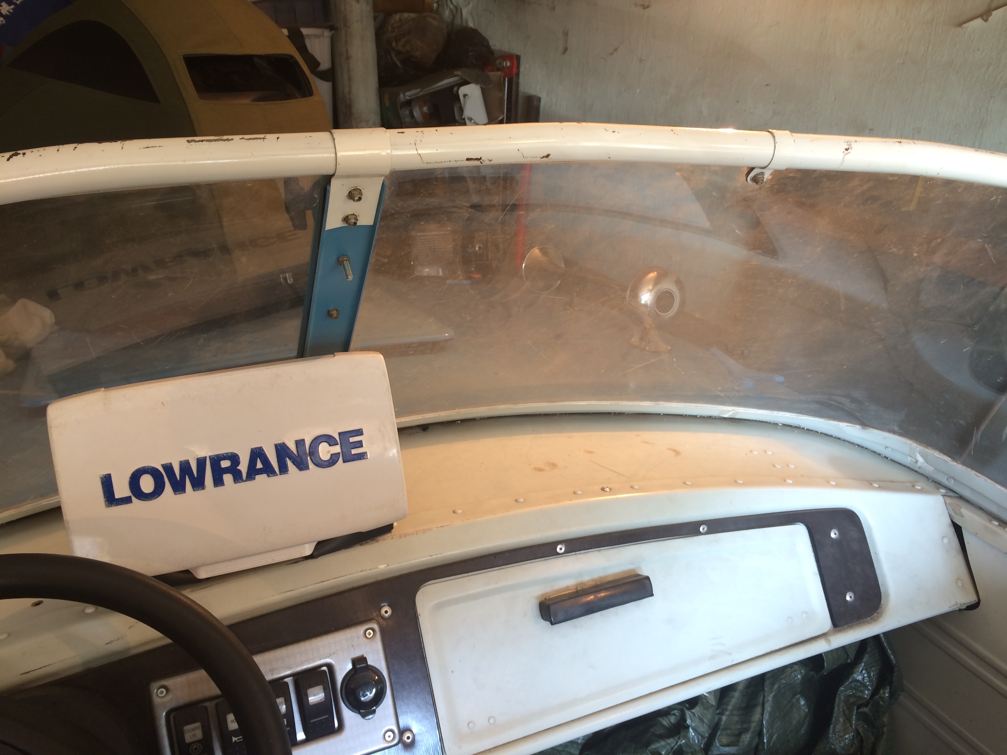

Зачет! А что это за прозрачный колпак на столе? На втором фото
