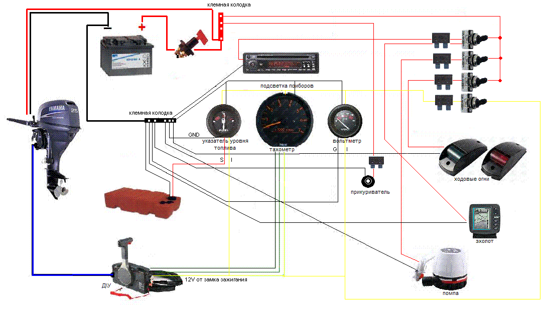

На форуме много отрывочной информации, поэтому разобраться не смог. Вопрос следующий: имею лодку ОБь3 и хонду BF25 (ДУ, гидроподъем). Сейчас на стадии доработки судна, кинул провода от мотора на аккумулятор, дальше хз что делать. Подскажите ,мне чайнику в этом вопросе, пжта элементарную схему электропроводки. Не могу понять какие провода и куда присоединить (делать разрыв в проводах идущих от мотора или цепляться параллельно к АКБ),чтобы запитать эхолот, помпу, ходовые огни.
Также если нужен стабилизатор напряжения, то конкретно где в цепи он должен быть.
Спасибо заранее за ответы.

Для начала надо поставить выключатель масы на клему"+".Дальше тянуть два провода "+" и "-" к торпеде и закрепить на колодках. От них уже тянуть через предохранители к приборам. Вот как то так.

Ну и не забывай что любой прибор клотик ревун лебедка магнитола все должно иметь свои предохранители!
Да вот еще - анодные пластины для снятия блуждающего тока с мотора!

Так анодные пластины на моторе стоят
Стабилизатор напряжения ( опционально либо есть либо нет) смонтирован под капотом до АКБ. Все остальное (по желанию) согласно схемы.
PS Помпу включать желательно с поплавком через трехпозиционный переключатель .

Схема очень наглядная. Спасибо!

Могу немного дополнить ... Для удобства протянул два толстых провода от задней части лодки к передней так как аккумулятор у меня сзади а вся основная часть электрики естественно спереди и установил обычные нулевые шины от щитка автоматов и счетчика квартирного и после уже раскидывал более кроткими проводами + и - на приборы,огни и т.д. Экономия проводки и удобно.
