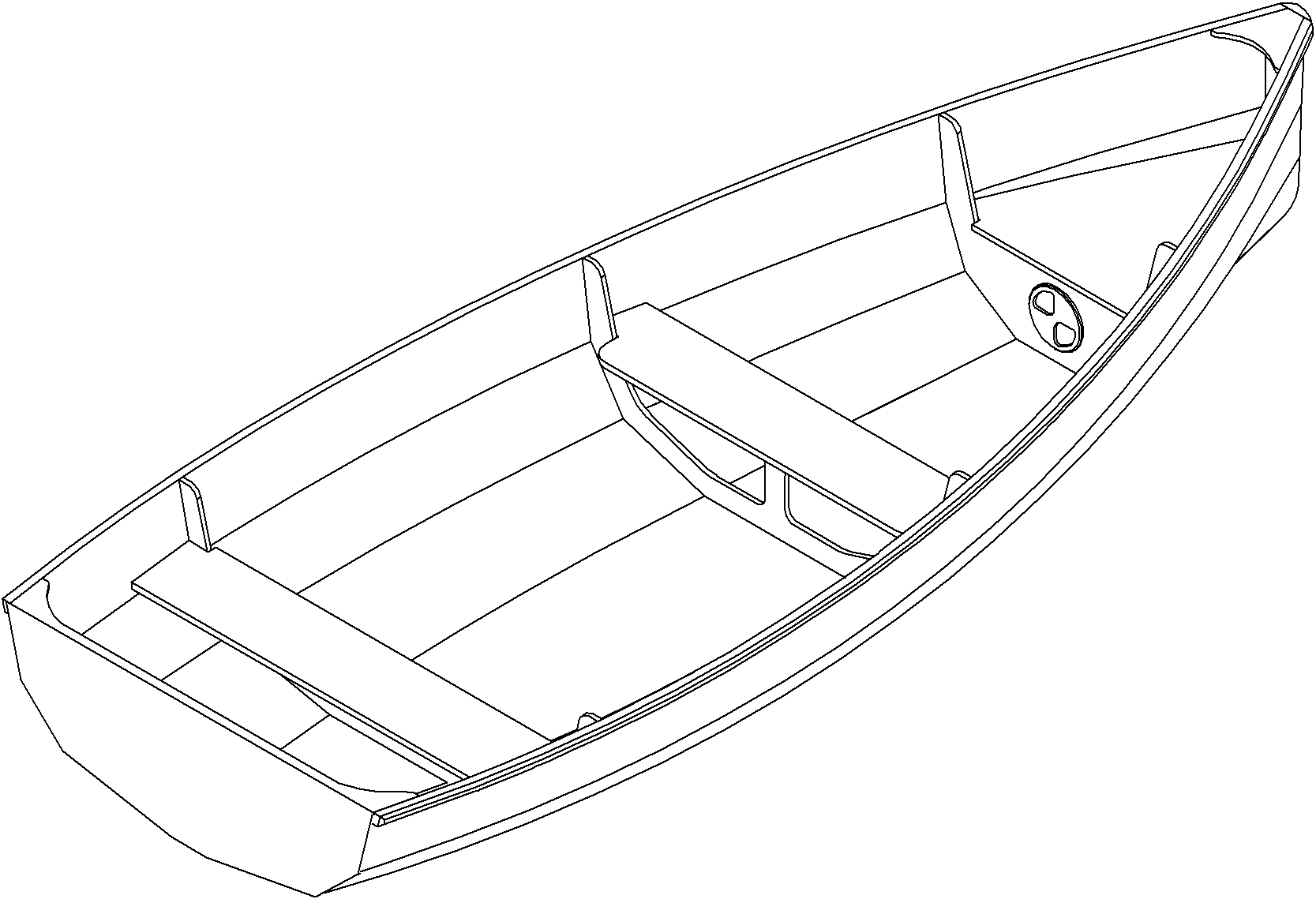

Вид на сегодня. Вариант - гребная лодка с возможностью установки мотора до 2,5 л.с.
В форпике герметичный воздушный ящик с герметичным лючком. (Лючек не показан). Можно будет использовать для хранения вещей. Под задней банкой думаю установить пенопластовый блок плавучести, крепящийся прямо к банке. (Не показан). Кормовая банка съемная для складывания носовой секции в кормовую. Вес в таком виде 45 кг. Еще будут привальные брусья и кницы. Думаю в 50 кг. уложусь.

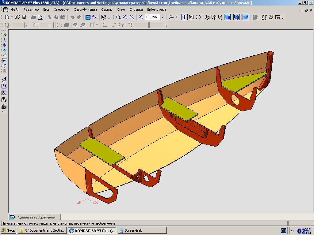

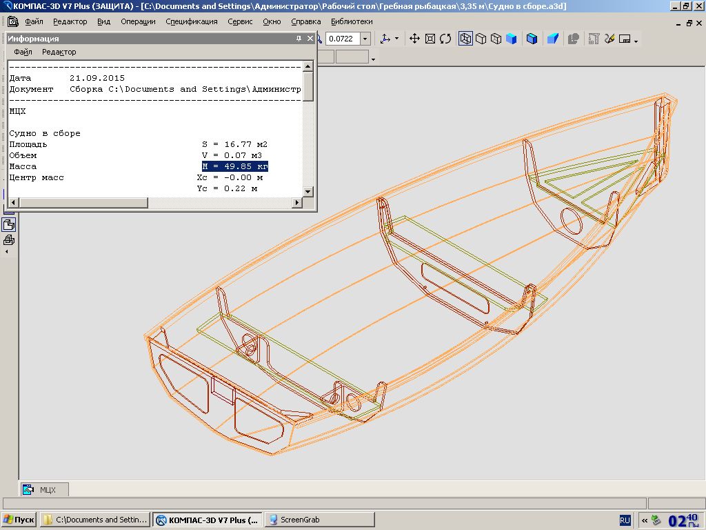

Подошел к черте в 50 кг. Понятно, что придется ее перейти. Добавились привальные брусья, кормовые кницы, подмоторная доска и еще кое чего надо установить. Плюс оклейка швов, галтели, оклейка корпуса (возможно), окраска. Радует, что лодка секционная. Секции будут отдельно легче. Львиную долю веса заняла фанера обшивки. Заложена 6,5 мм. ФСФ. Возможно нужно будет перейти на четверку. Будет лодка гораздо легче. Вид на сегодня.

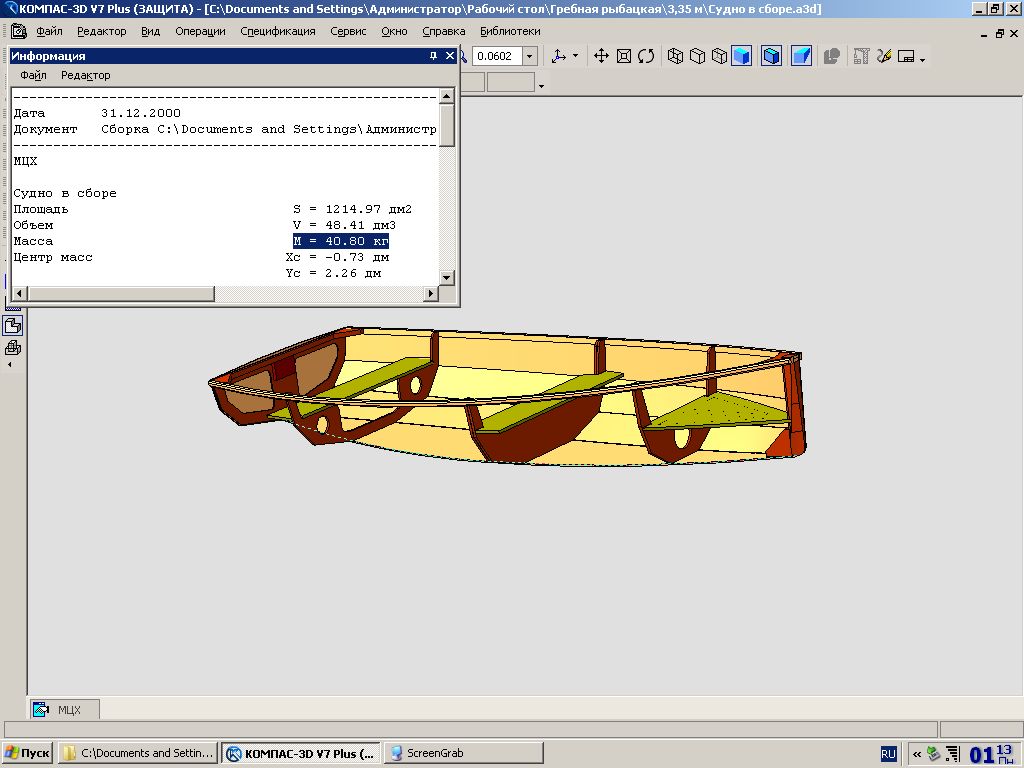

Заменил фанеру на четверку. 6,5 осталась на днище и транце. Добавил брештук. Хочу добавить вспомогательное парусное вооружение (площадью поменьше с парусом попроще и рангоутом пониже, чтоб внутри лодки укладывалось и не создавало проблем у новичка при управлении). Ведь хорошо, идя на рыбалку, использовать попутные ветерок, чтоб не веслами маслать, да и возможно приловчиться дорожить.
Вес с четверкой.

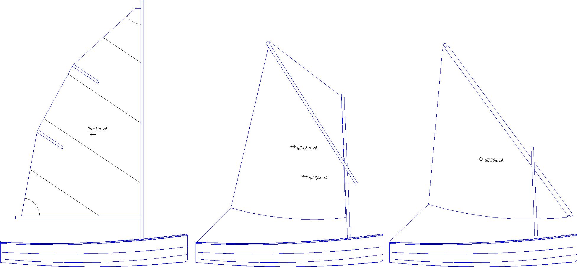

Прорисовал варианты парусного вооружения. Базовый вариант парусного вооружения, который на оригинале лодки, это первый. Назовем его Профи, скажем, для рыбацкой лодки это слишком, это скорее для любителя хождения под парусами с адреналином и в сильные ветра, в том числе. Вооружение бермудский кет.
Второй, Назовем его продвинутый, шпринтовый, нам, рыбакам, больше подходит. Нет гика, который норовит стукнуть по голове и перед ним, гиком, надо почтенно кланяться. Это плюс. Еще плюс то, что есть шпринтов, такая палочка по диагонали, выдернув которую в сильный ветер парус сразу уменьшается в половину и все становится спокойно и контролируемо.
Третий вариант - латинский парус. Назовем его чайник. Тоже без гика, мачта совсем маленькая, весь рангоут укладывается внутрь лодки, что нам, рыбакам, тоже хорошо. Во всех вариантах минимум такелажа. Центры парусности их высоты, площади парусов указаны на картинке. По мне все варианты хороши

а как же шверцы ? Нужны хотя бы "голландские" ( опускающиеся по бортам) иначе ,даже с попутным ветром будет как бумажный кораблик( не контролируемый дрейф).

Там предусмотрен кинжальный шверт в швертколодце и поворачивающийся навесной руль. Я просто их еще не начертил. А так все будет.

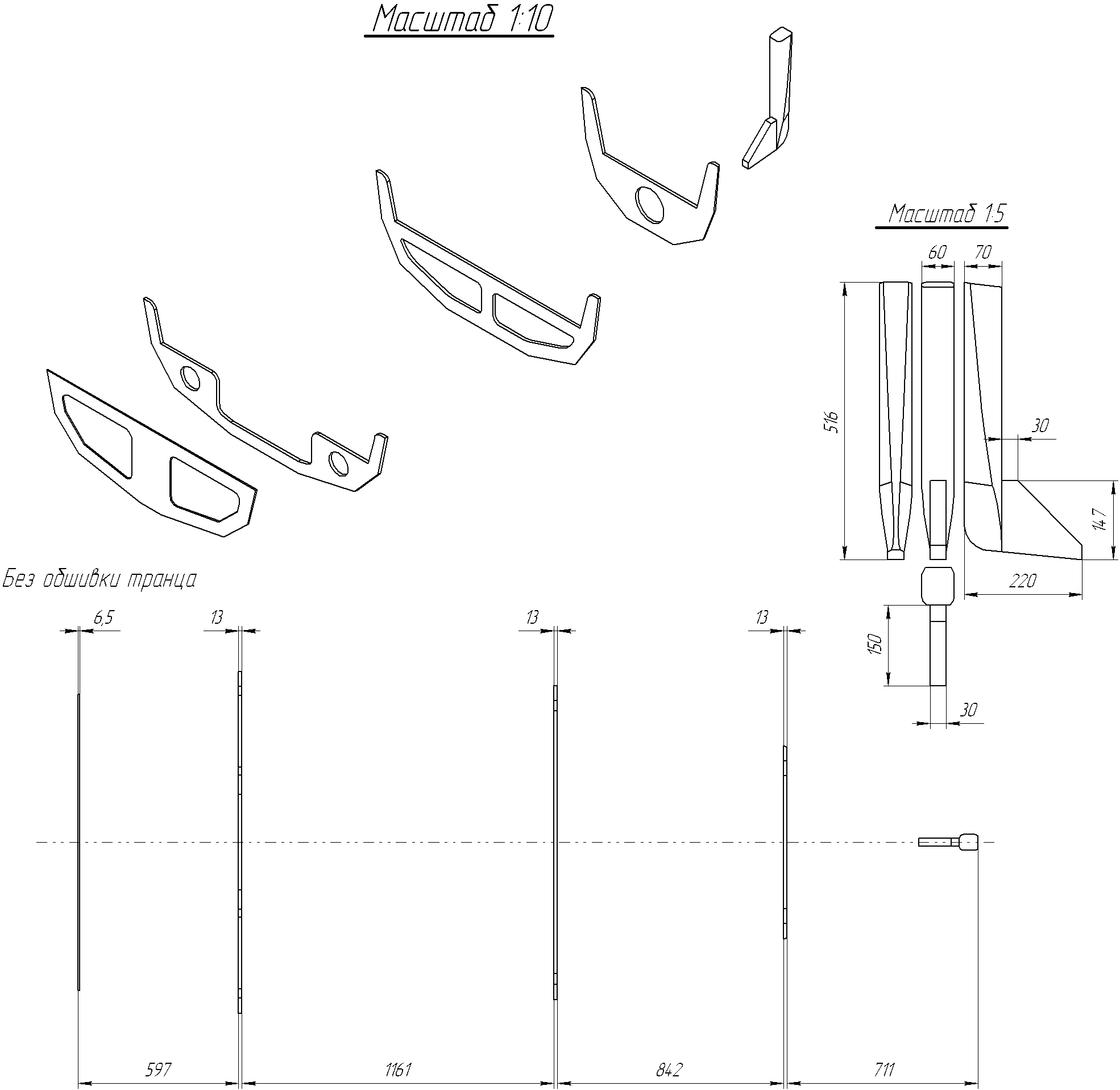

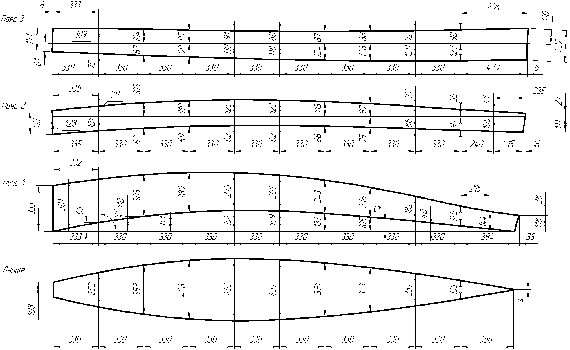

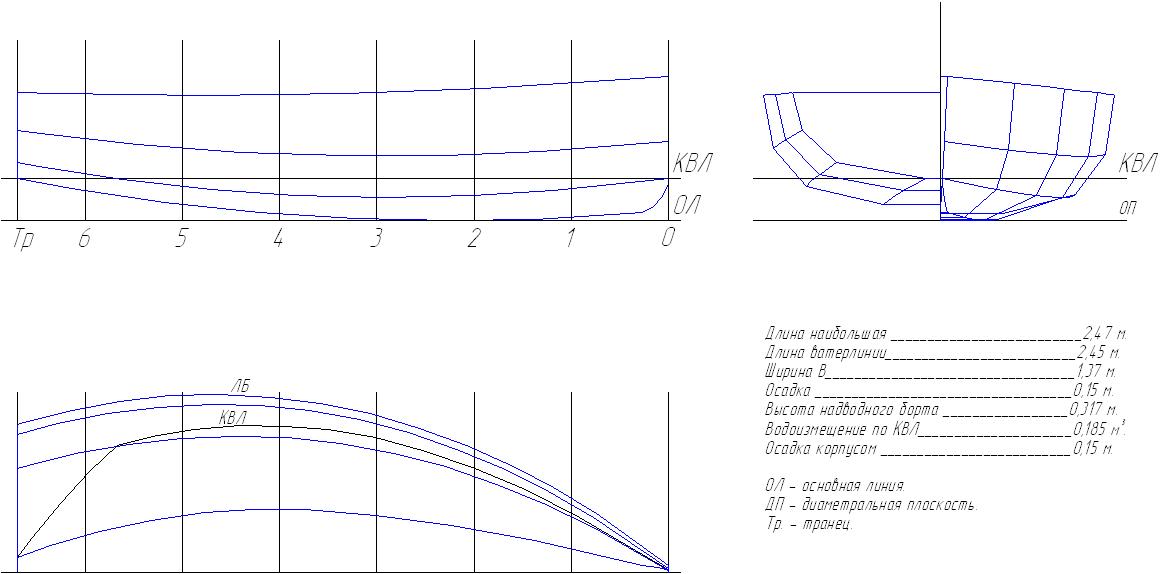

Немного продвинулся. Образмерил чертежи. В подтверждение что не коммерция представлю чертежи здесь. Для желающих повторить оговорюсь, что перед тем как пользоваться моими наработками желательно предварительно проверить собираемость корпуса на вырезанных из плотной бумаги шаблонах в каком-либо удобном масштабе. Ведь еще по этим чертежам ничего не построено. Я и сам так именно поступлю. Подготовлю дальнейшие детали с размерами и опубликую.
P.S. Это вариант не секционной лодки. Она не разборная.
Назва:  Изометрия.png
Переглядів: 547
Розмір:  24,3 КБ
ID:	102757   Щоб збільшити малюнок, клацніть по ньому

Переглядів: 615
Розмір:  20,2 КБ
