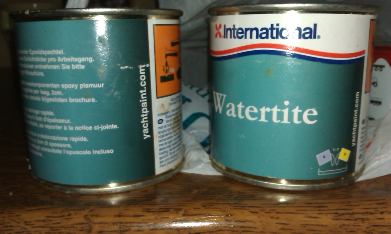

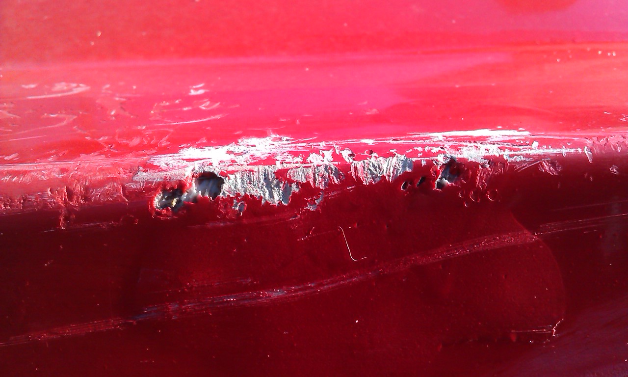

При подготовке лодки к зимовке обнаружил после помывки вот такую хреновину. (на фото)
Для восстановления есть вот такая мазюка. подскажите как там со сроками годност?
Потому как уже б\у.
Читал ссылки которые есть в этой теме, и нашел небольшие расхождения, а именно:
- нужно ли обезжиривать место на которое будет наносится гелькоут? Или просто обдуть от пыли и вперёд.
И ещё. Через какое время после нанесения можно обрабатывать?
Почему наносят методом наляпывания, а потом лишнее срезают. Не проще ли сразу подтянуть ровненько и после высыхания подшкурить и всё.

Допис від SUAL Переглянути допис
Подскажите
-как там со сроками годност?,Потому как уже б\у. -
Думаю стоит купить свежие компоненты. я покупал на ЮМС Боат (что на рыбацком острове) нальют сколько-надо, свежего и объяснят что и за чем ложить. стоит - то фигню. Там же можешь взять шпатели и валики.
Я покупал гель, затвердитель и парафин, смешивал в пропорциях и наносил.
- нужно ли обезжиривать место на которое будет наносится гелькоут? Или просто обдуть от пыли и вперёд. я обезжиривал.... без обезжиривания нужно наносить смолу просто высушив.
надо посмотреть насколько высохнет он внутри, а то начнешь зачищать, а через 1,5-2 мм -он будет влажным и забивать наждак.
Я делал так- из замеса делал лепешку (на полиетилене) и через день её ломал- смотрел как застыла. После уже шкурил.
нанес шпателем, положил стретч пленку и подровнял, Чем больше слой гелькойта - тем больше шансов что он треснет. Маленький стой тоже плохо..(насколько я помню 1-2мм):
На Ютубе масса роликов - @gelcoat repair on boat@ и.т.д.
