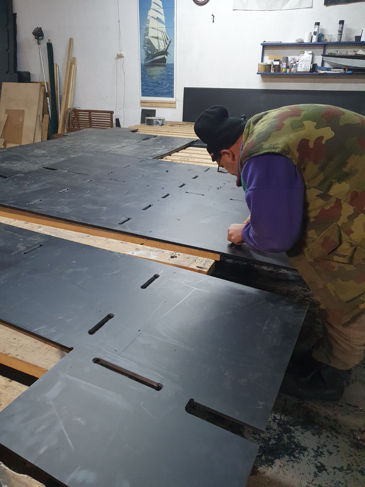

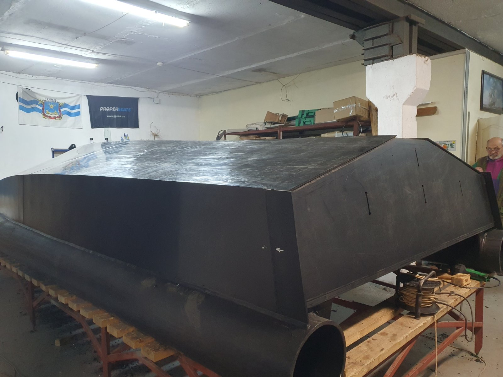

Формуємо листи корпусу

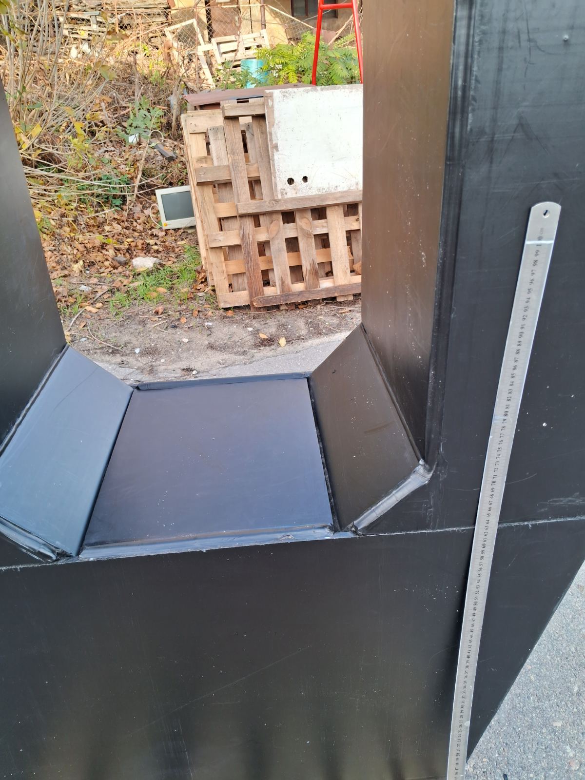

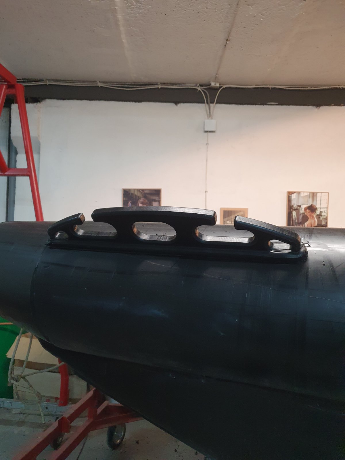

Тим часом і ланцюгова скринька для яхти готова

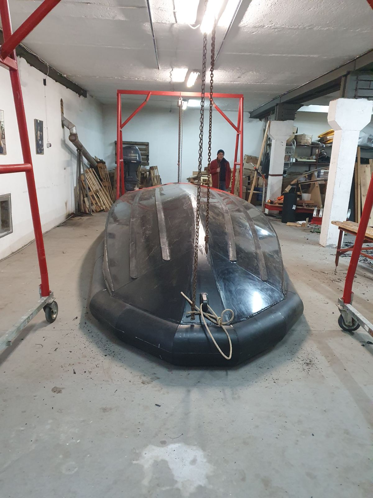

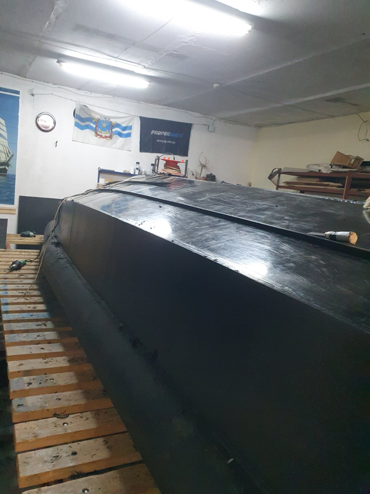

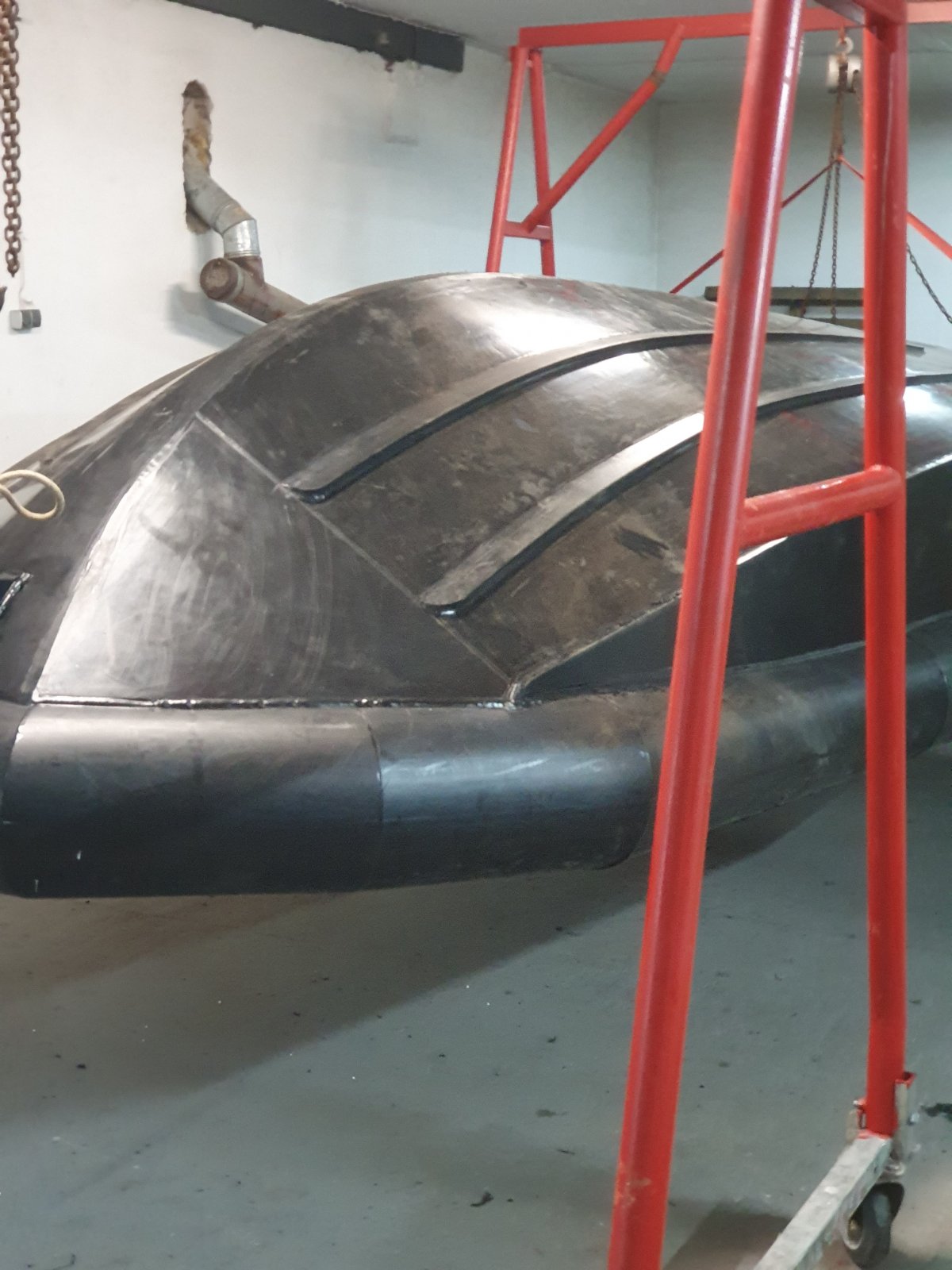

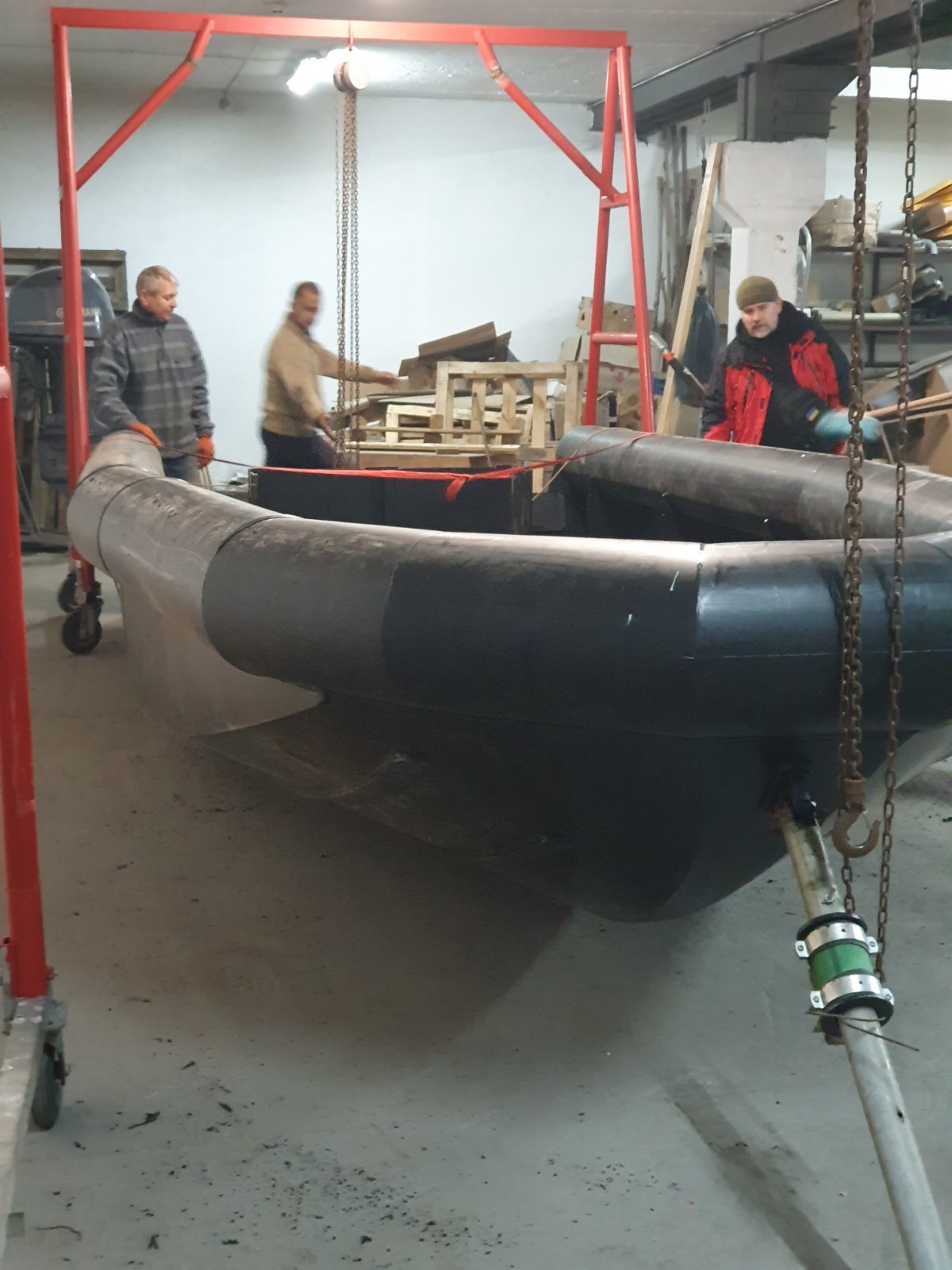

Роботи по дніщу завершили, човен перевернули

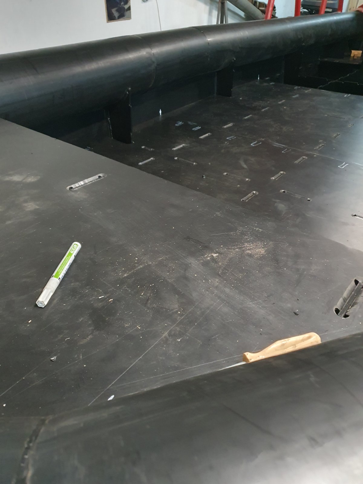

Проварюємо силовий набор і готуємо палубу

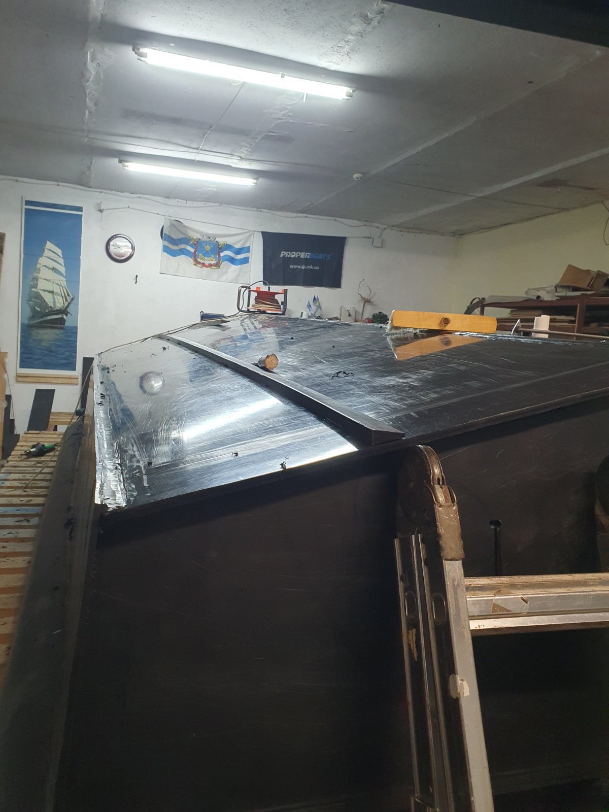

Підганяємо листи палуби

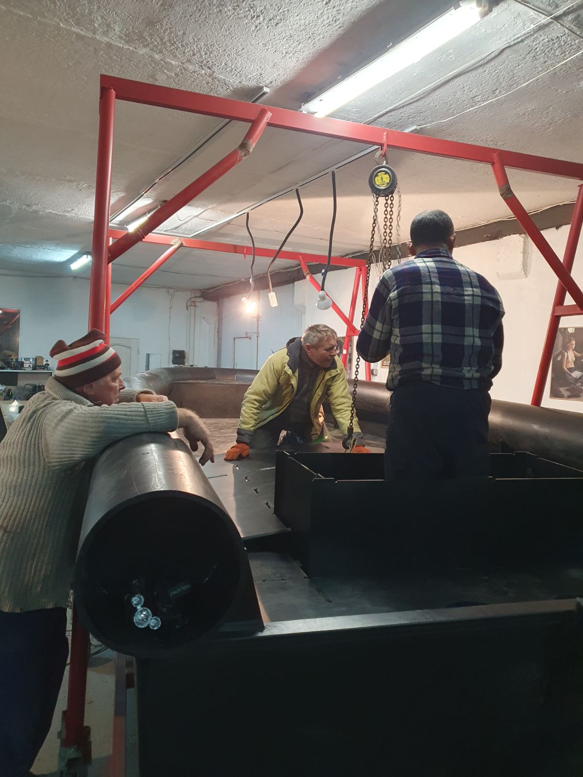

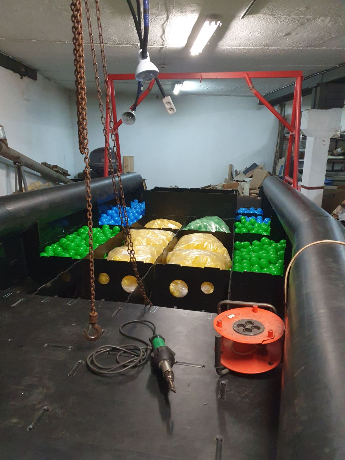

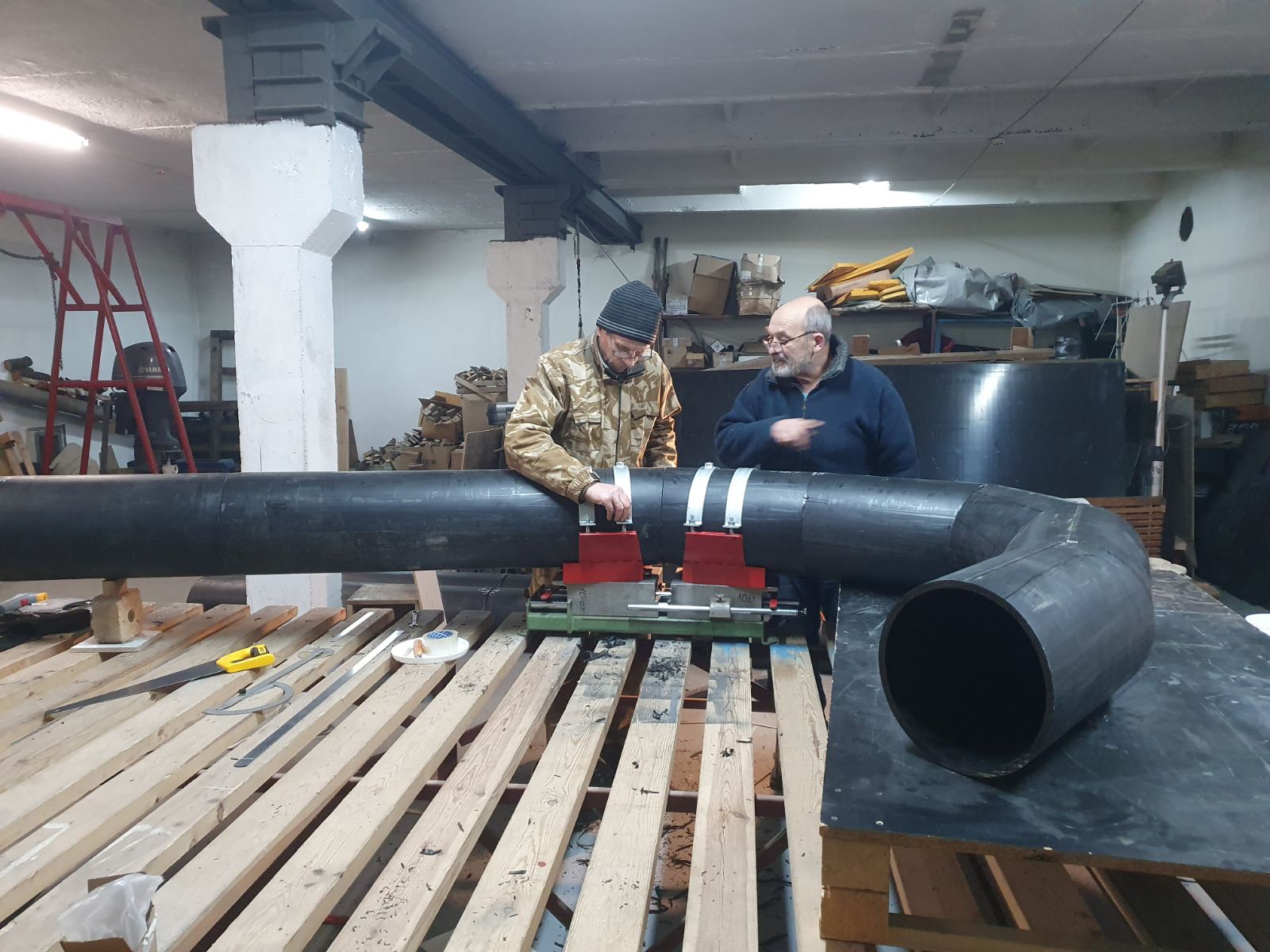

Формуємо блоки плавучесті

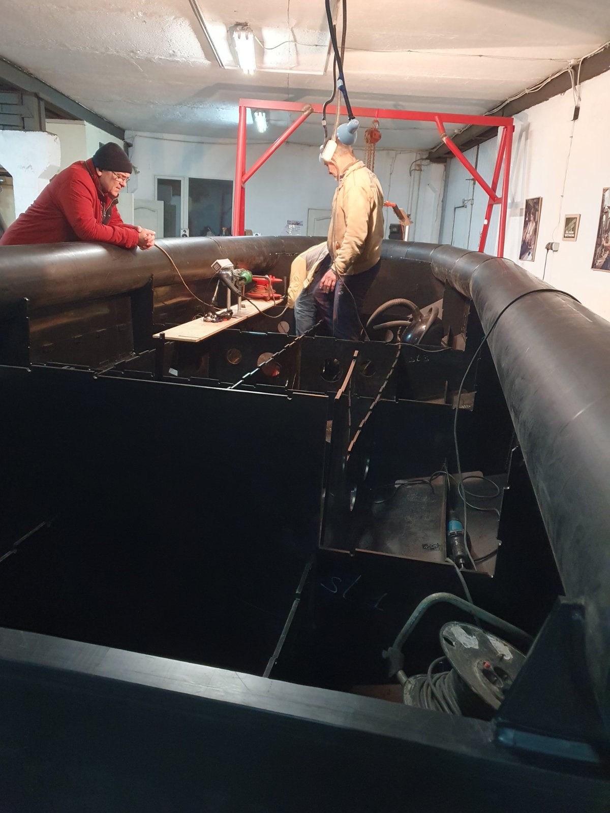

Типово Re: Лодки из полиэтилена ПНД

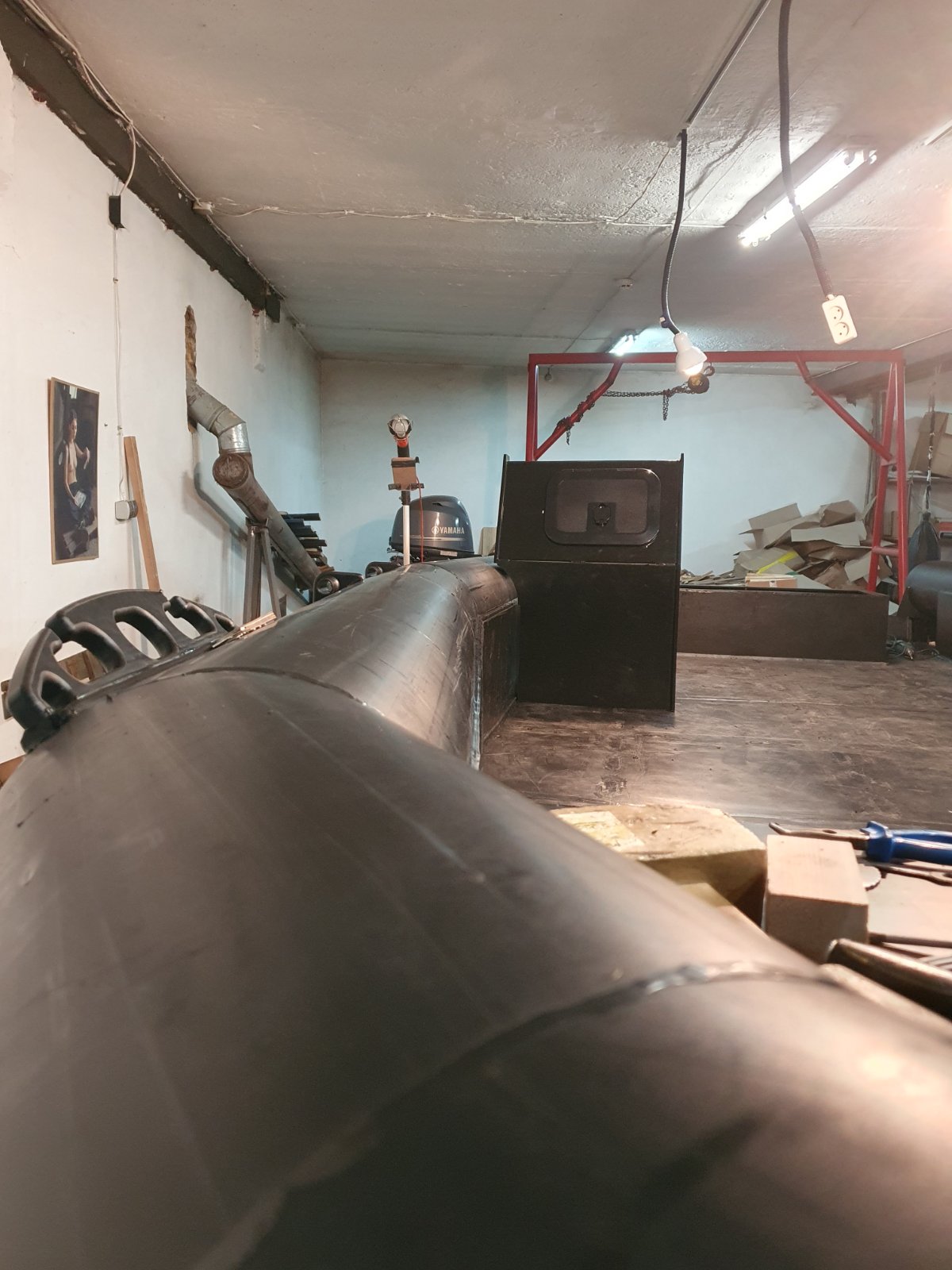

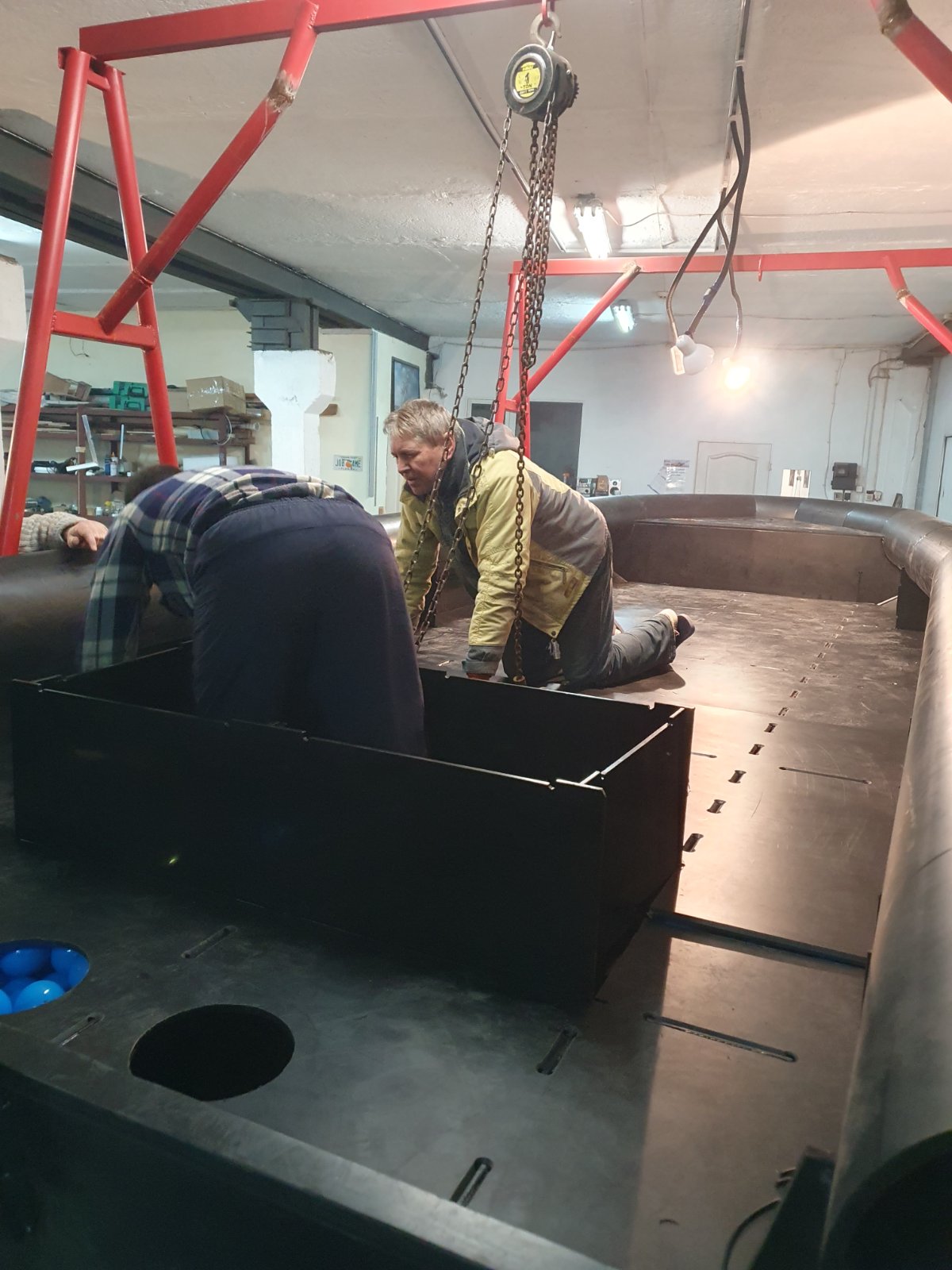

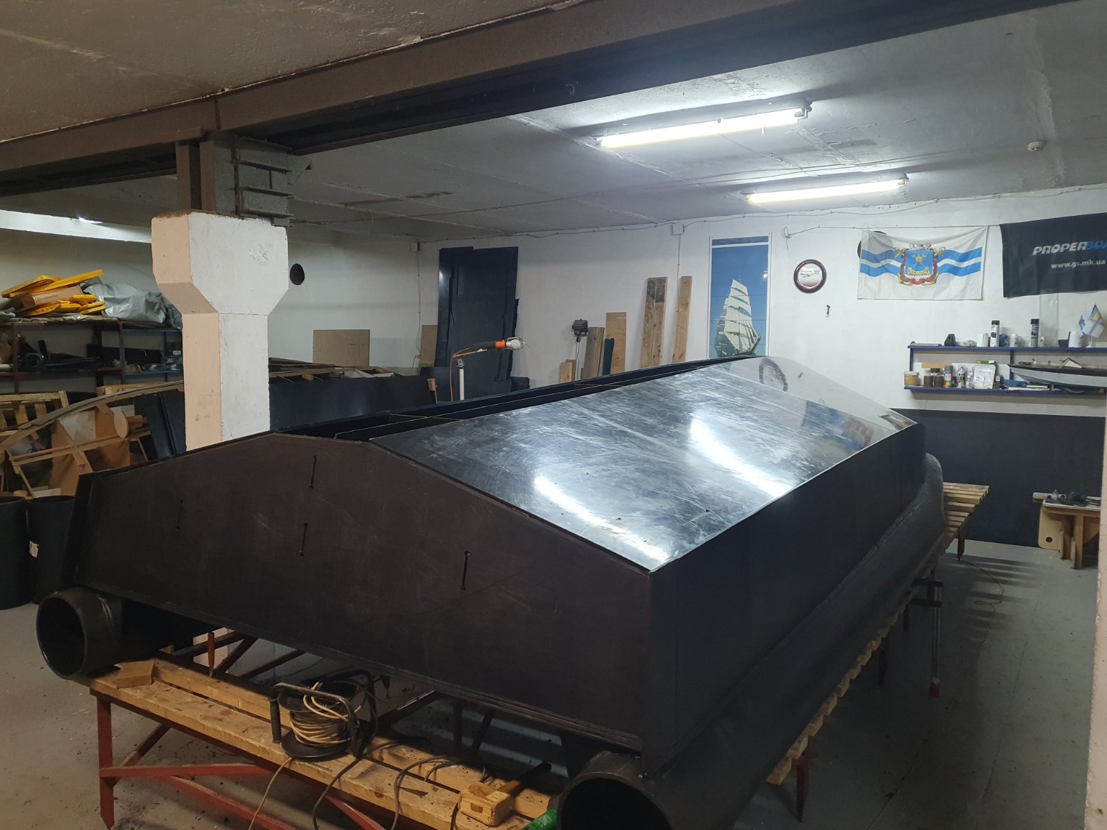

Закриваємо палубу

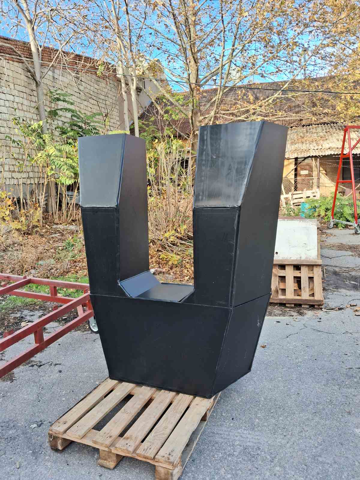

Закінчили палубу, формуємо консоль

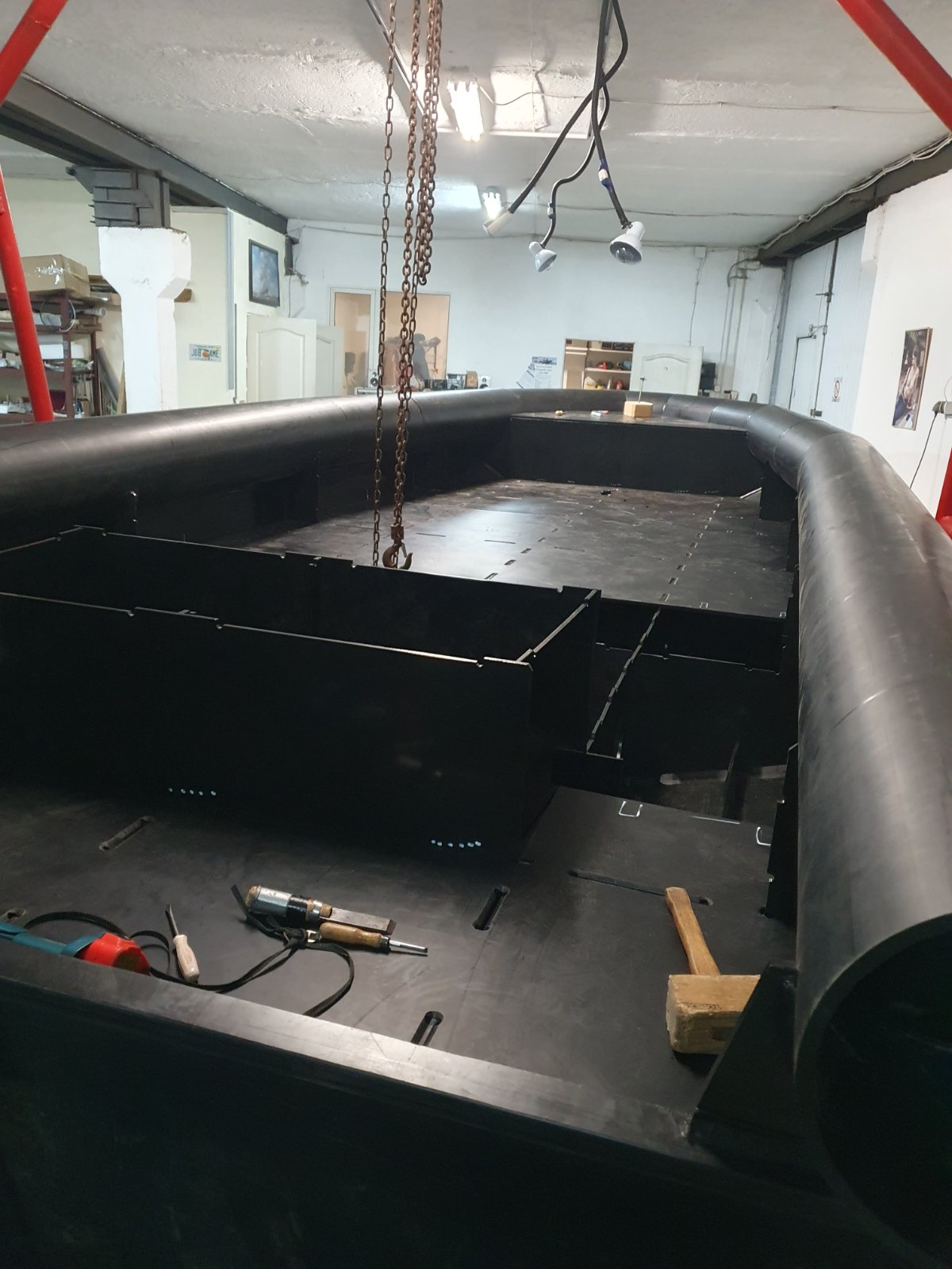

Діло йде до закінчення. Зашили внутрішні панелі, потроху все доводимо

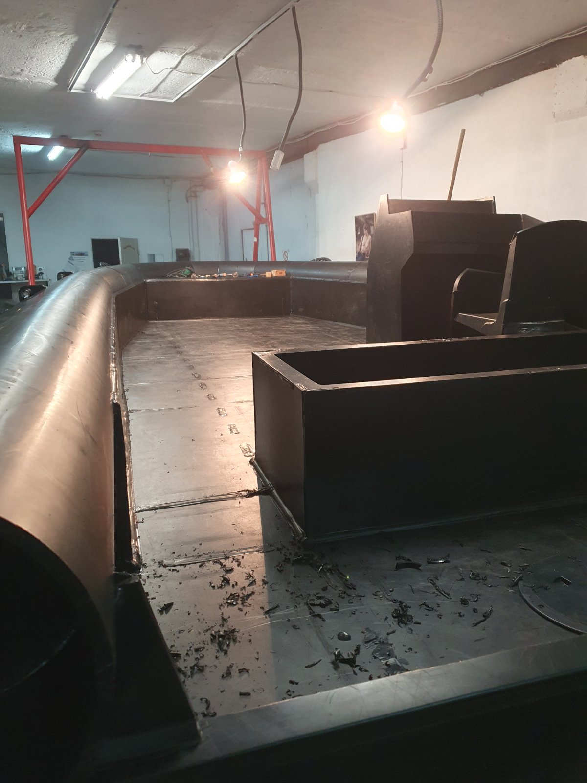

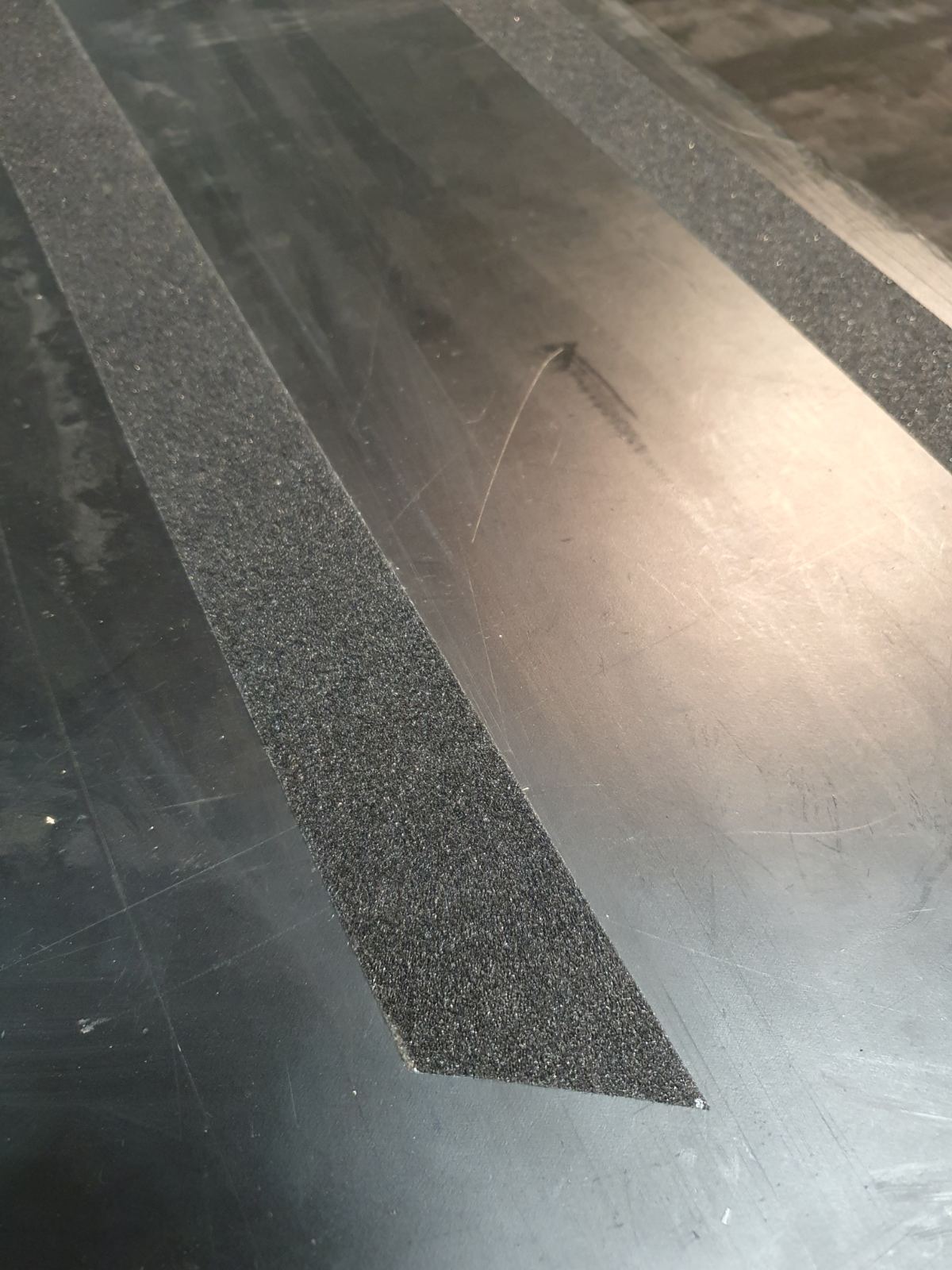

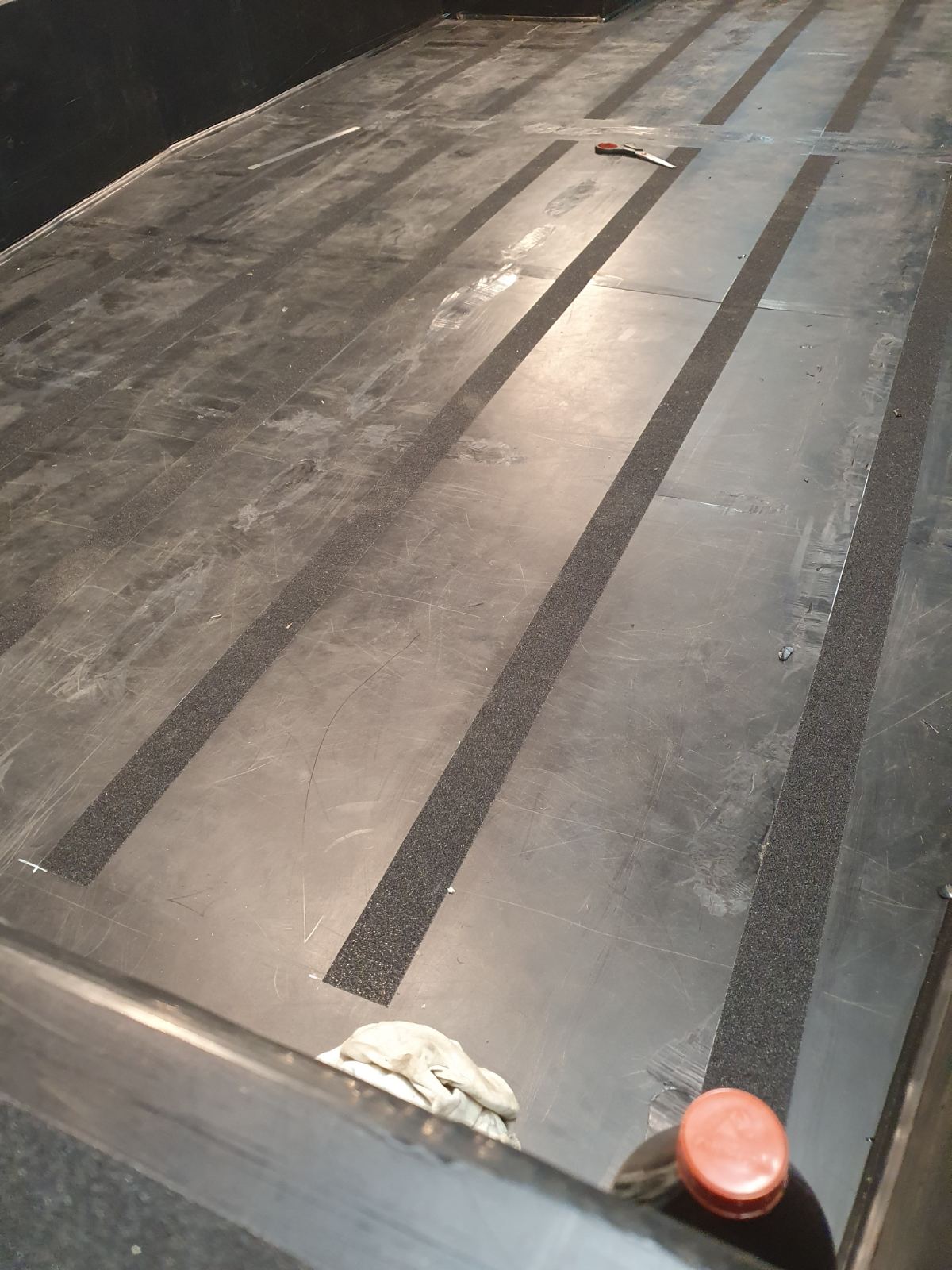

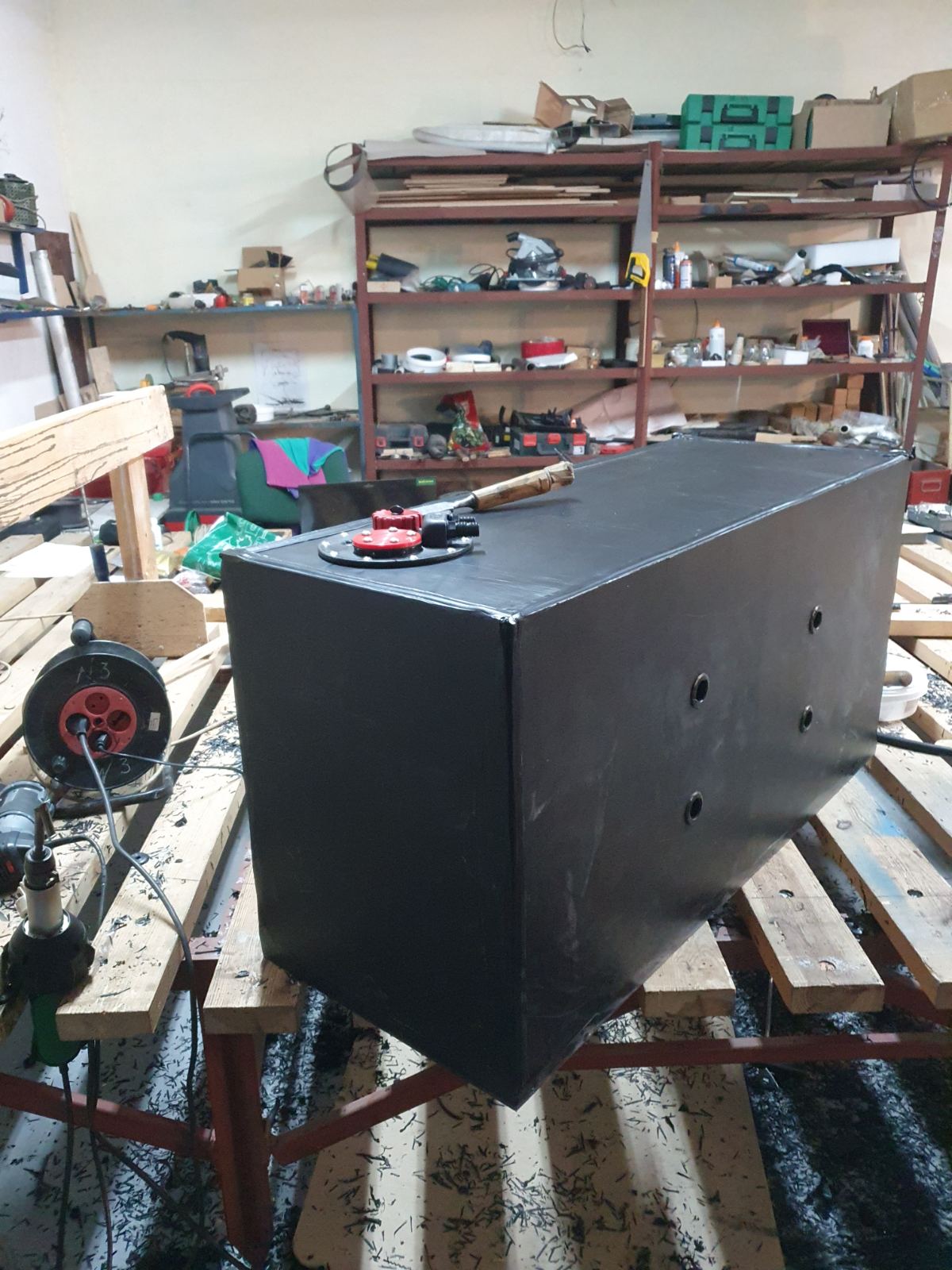

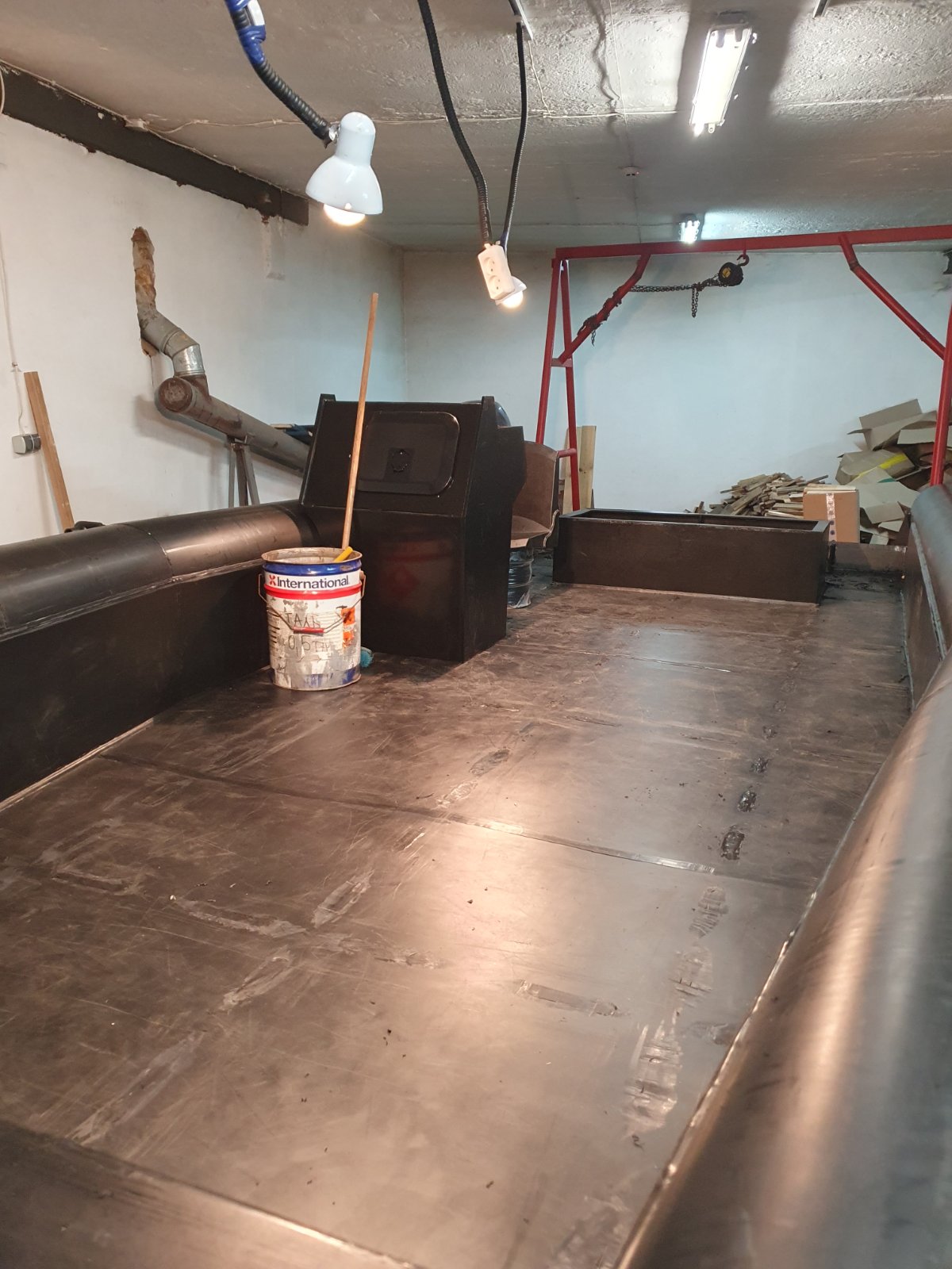

Бак 200л., леєра, накладки проти ковзання

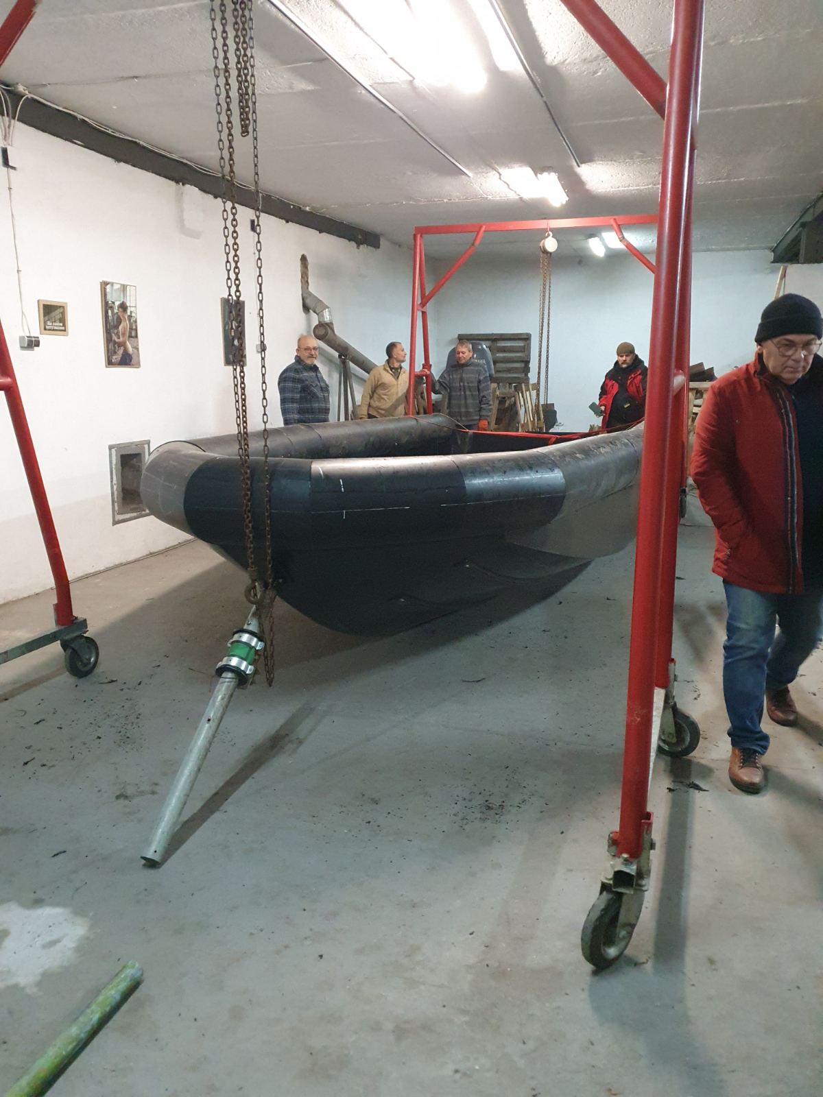

Тип файлу: jpg зображення_viber_2023-12-29_10-22-36-719.jpg (224,1 КБ, 91 переглядів)

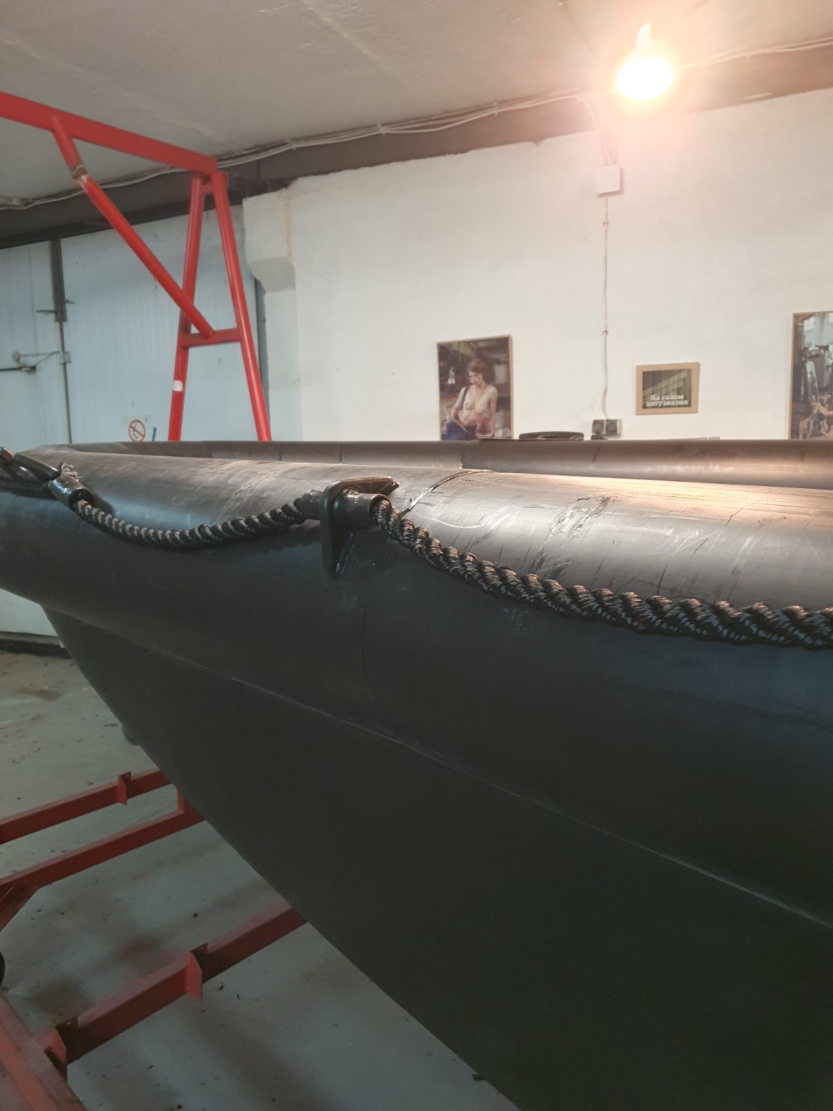

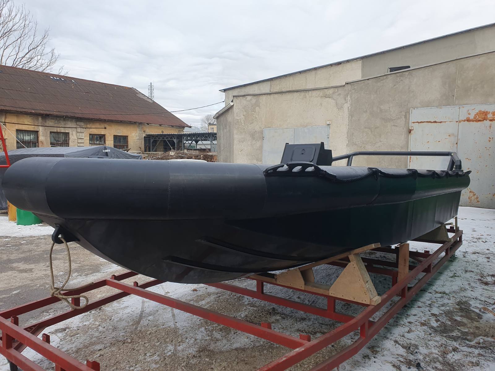

Все, закінчили. Чекає замовника

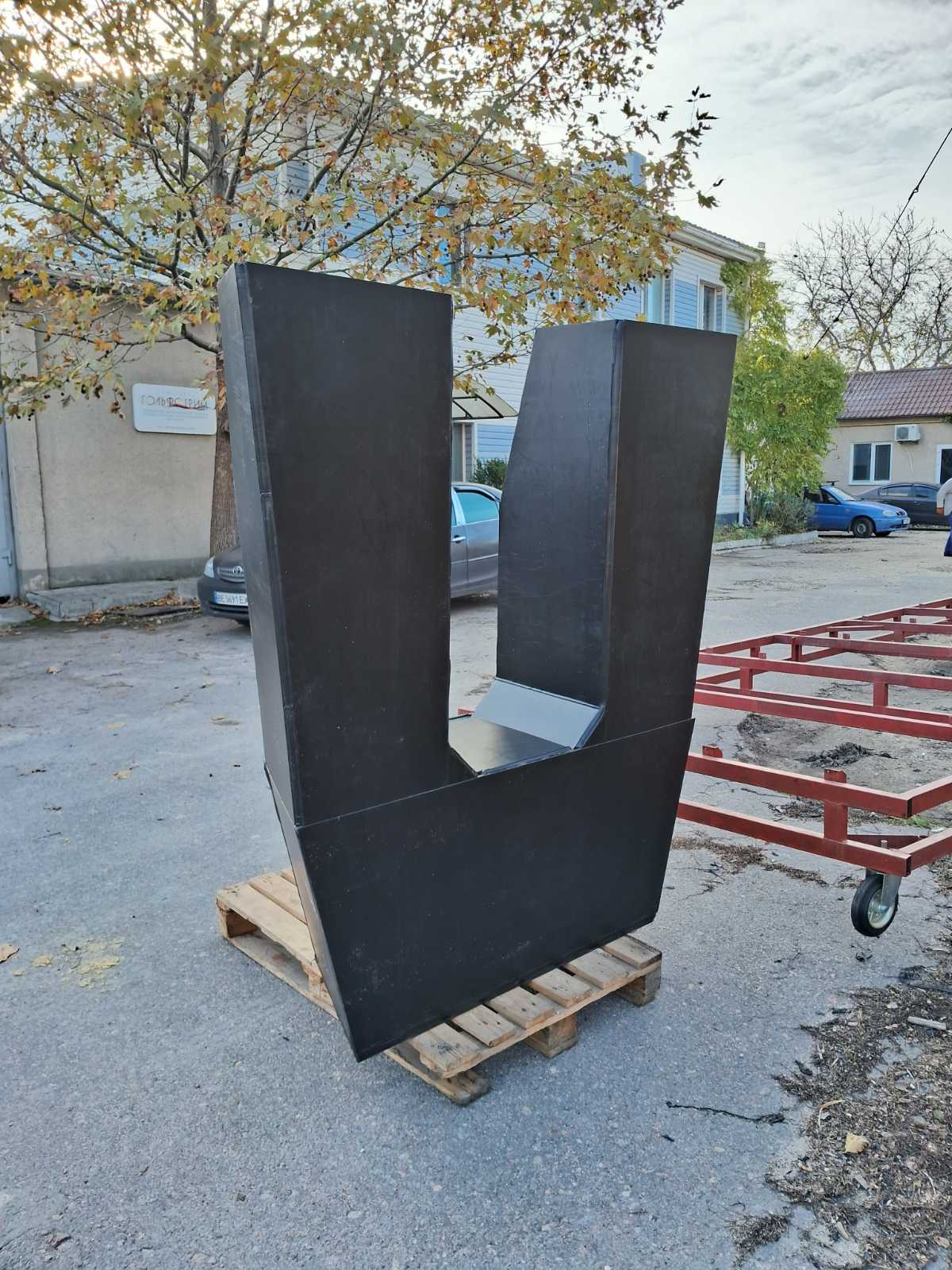

Почали будувати наступний човен
