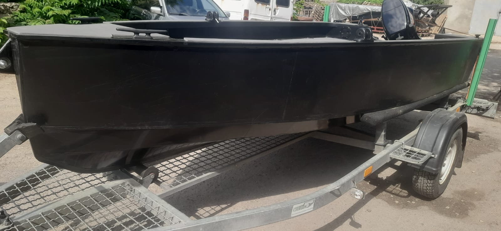

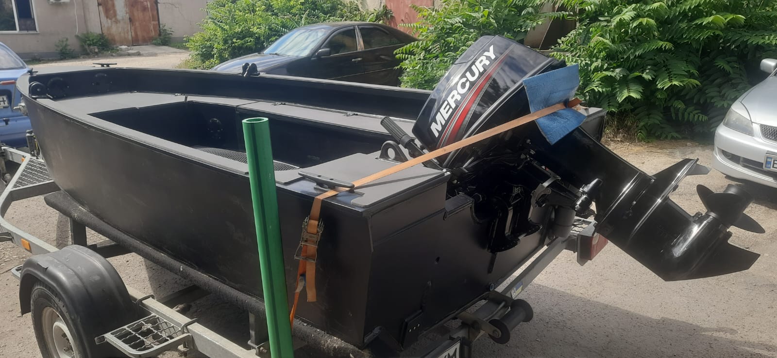

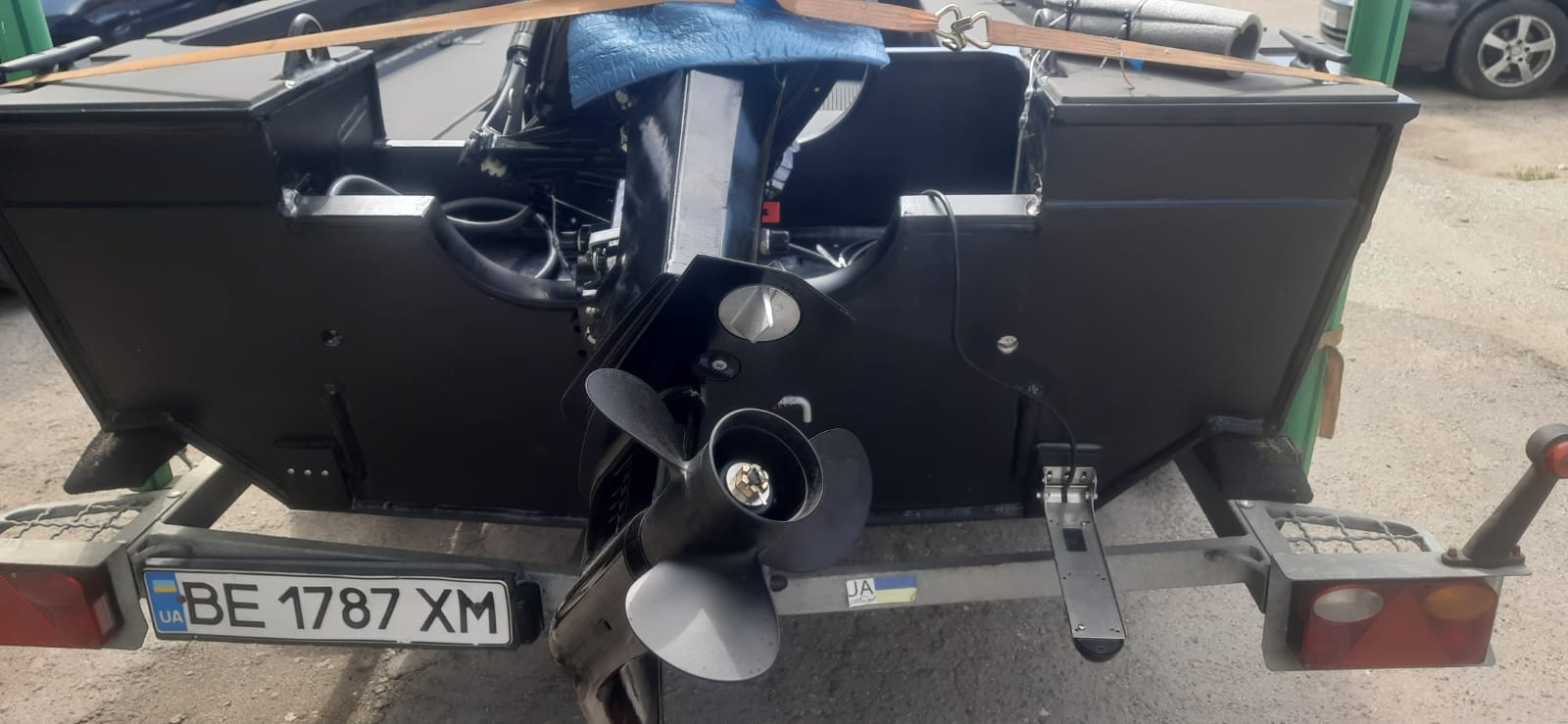

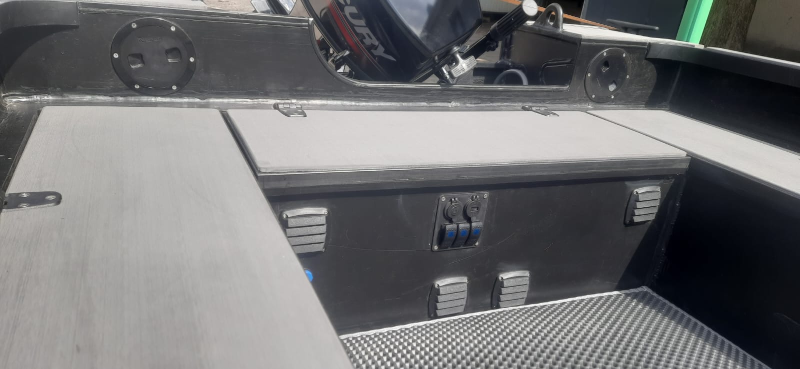

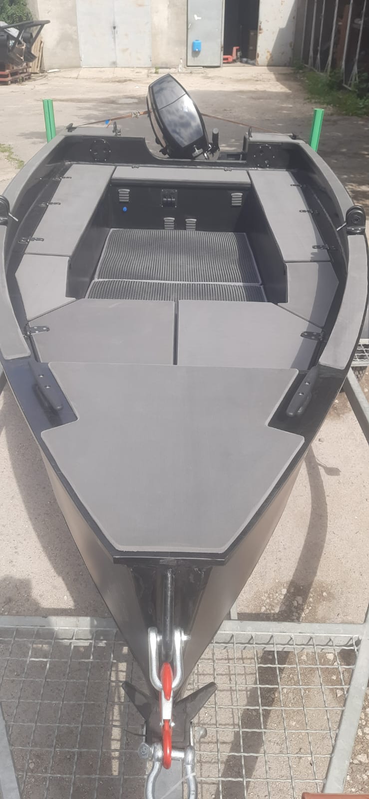

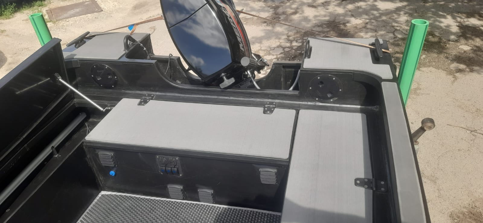

А у нас новий проєкт, для рибаків
Основні характеристики
Довжина: 3,97 м
Ширина: 1,65 м
Вага: 230 кг
Пасажиромісткість: 3 особи
Вантажопідйомність: 322 кг
Матеріал корпусу: HDPE 8 мм
Рекомендований мотор: 20 к.с.
Максимальний мотор: 40 к.с.
