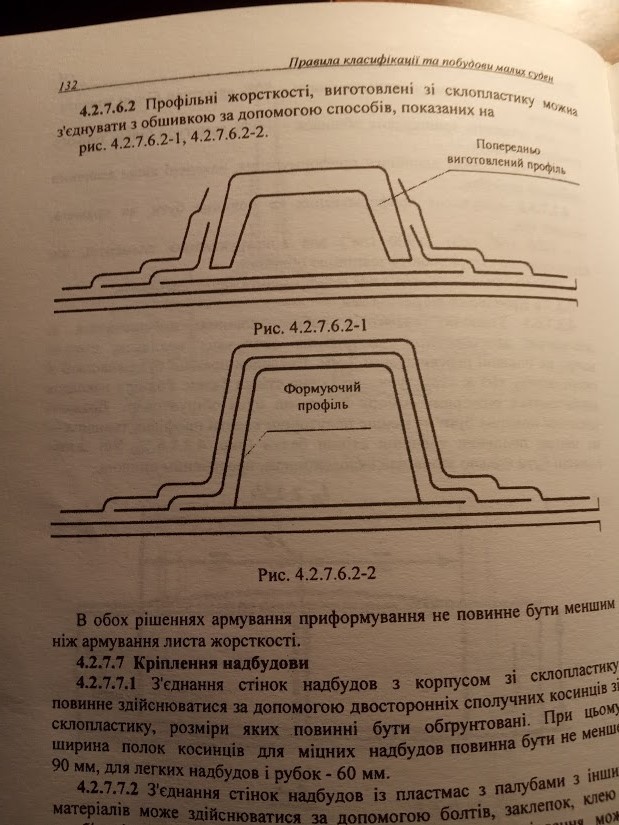

исходя из подскази Сергей Вишня, судя по всему, тут на рисунке высота равна основанию, правильно ли я понимаю?

Чим буде вищий тим краще.
Это всего лишь эскиз в глазомерном масштабе и не о чем не говорит. Сечение жесткости (в данном случае стрингера) рассчитывается исходя из нагрузок, действующих на корпус во время эксплуатации. Подбирается сечение жесткости исходя из момента сопротивления стрингера как балки, удовлетворяющего действующим нагрузкам в зависимости от количества стрингеров и толщины обшивки. Вам это все не нужно в принципе. У вас был стрингер, который разрушился и их была всего пара на днище не считая киля. Вы хотите сделать их вдвое больше и сечение увеличить и это все делает корпус жестче, что, собственно, вам и нужно. Так делайте это. Да, более высокий стрингер при той же ширине обладает большим моментом сопротивления.
