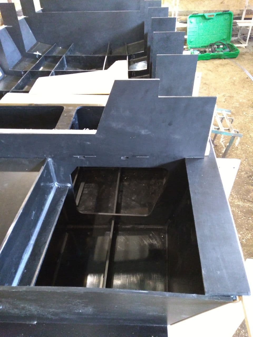

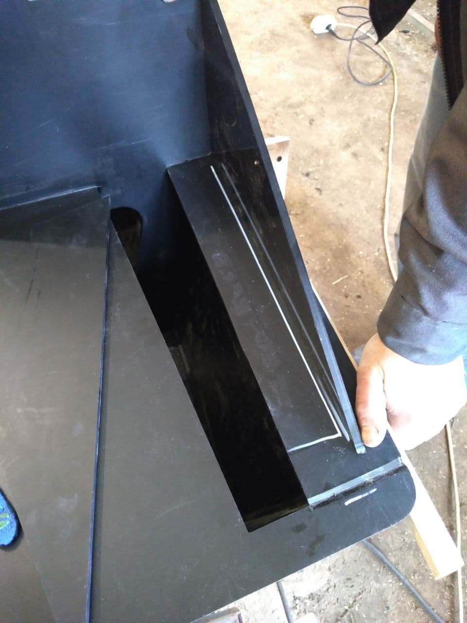

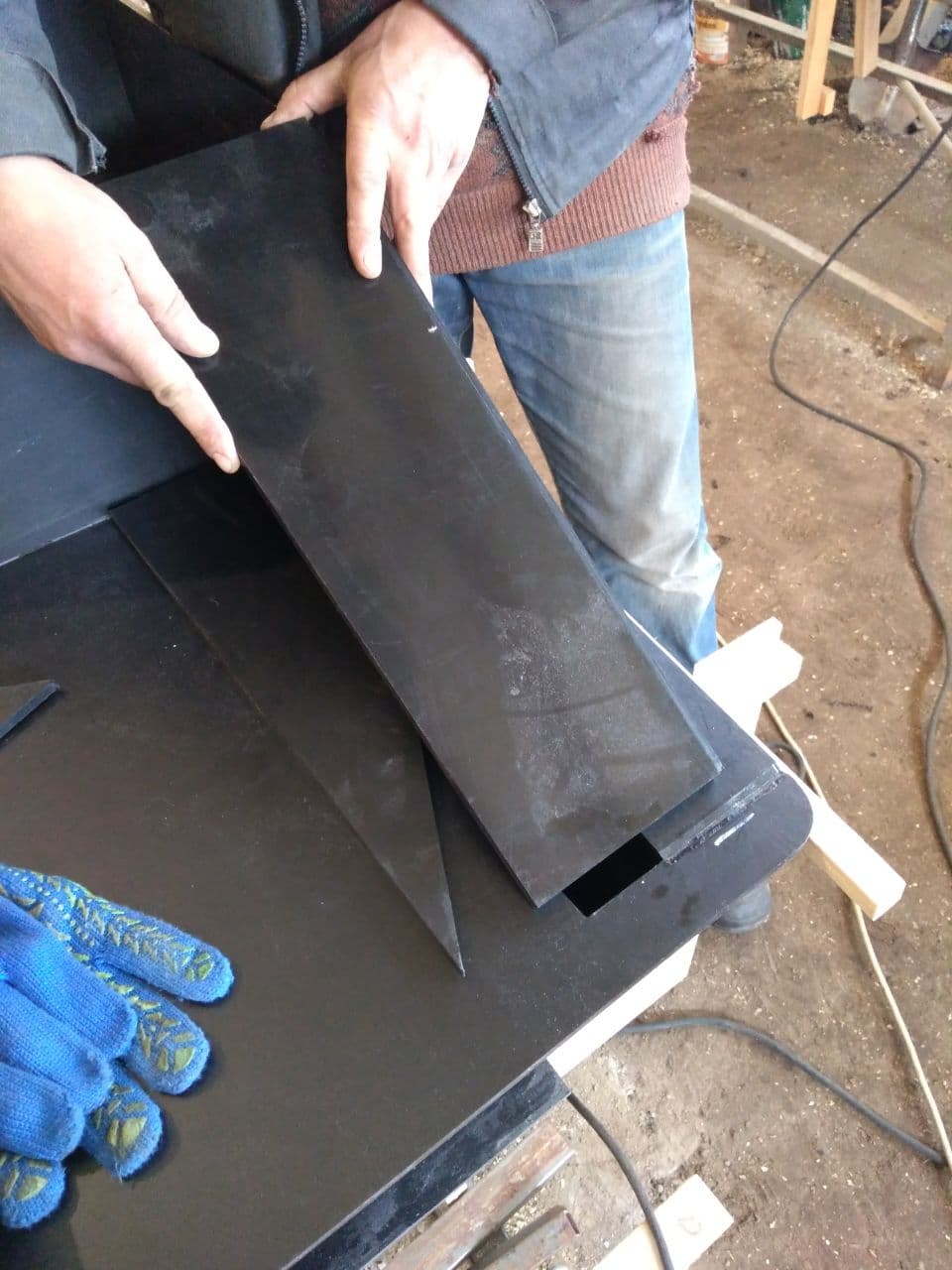

Подрецесс, задний рундук
Назва:  5.jpg
Переглядів: 230
Розмір:  80,3 КБ
ID:	167741   Щоб збільшити малюнок, клацніть по ньому
Назва:  9.jpg
Переглядів: 203
Розмір:  104,4 КБ
ID:	167742   Щоб збільшити малюнок, клацніть по ньому
Назва:  9_1.jpg
Переглядів: 214
Розмір:  96,6 КБ
ID:	167743   Щоб збільшити малюнок, клацніть по ньому
Назва:  9_2.jpg
Переглядів: 208
Розмір:  86,3 КБ

Так Вы уже ее делаете. Так зачем спрашивать. Хвастайтесь проделаной работой. Очень интересно. Детали чем вырезаете? Каким инструментом паяете? Все расказывайте.
Старий 28.05.2021, 09:27   #26 (permalink)
Звідки Ви: Бровары
Карапь: лодка
Дописи: 87
Сказал(а) спасибо: 16
Поблагодарили 122 раз(а) в 42 сообщениях
Типово Re: Комфортный джонбот из ПНД
Режется на фрезере ЧПУ. Варится экструдером и феном.

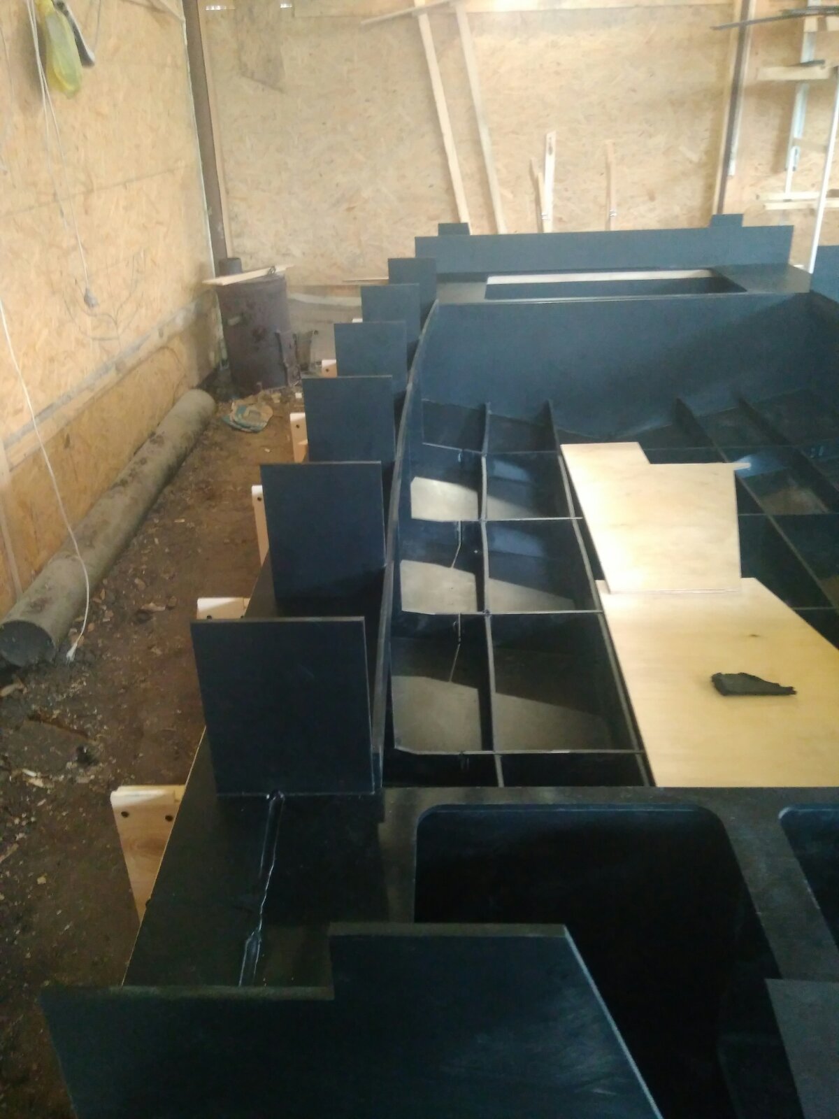

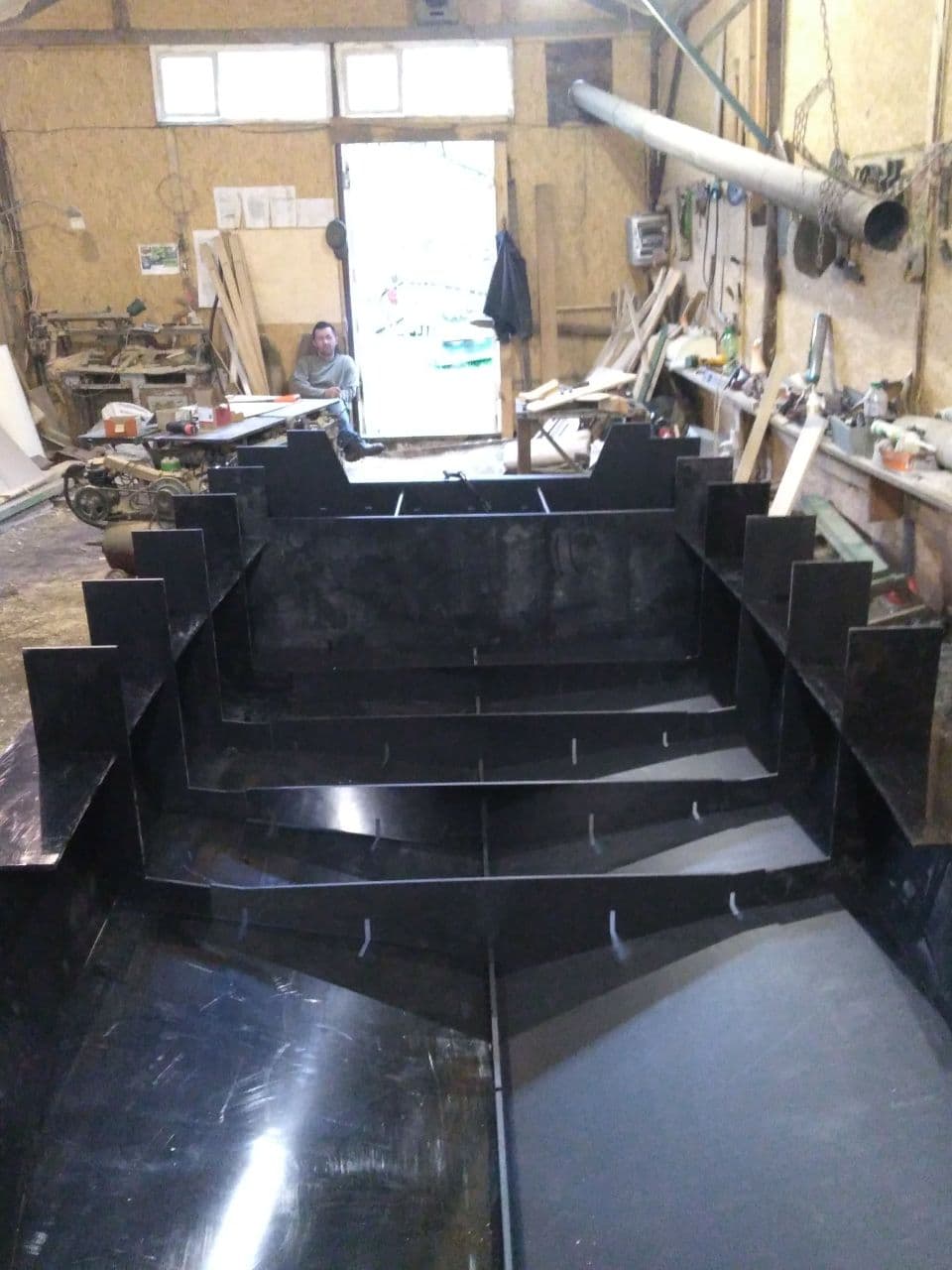

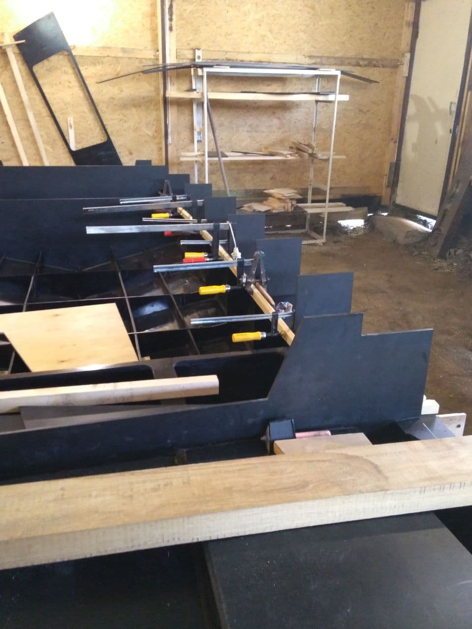

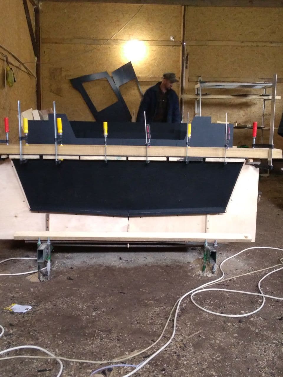

Набор
Назва:  11_2.jpg
Переглядів: 199
Розмір:  101,9 КБ
ID:	167790   Щоб збільшити малюнок, клацніть по ньому
Назва:  11_4.jpg
Переглядів: 196
Розмір:  182,4 КБ
ID:	167791   Щоб збільшити малюнок, клацніть по ньому
Назва:  11_5.jpg
Переглядів: 191
Розмір:  93,3 КБ
Old_scout зараз поза форумом   Відповісти з цитуванням

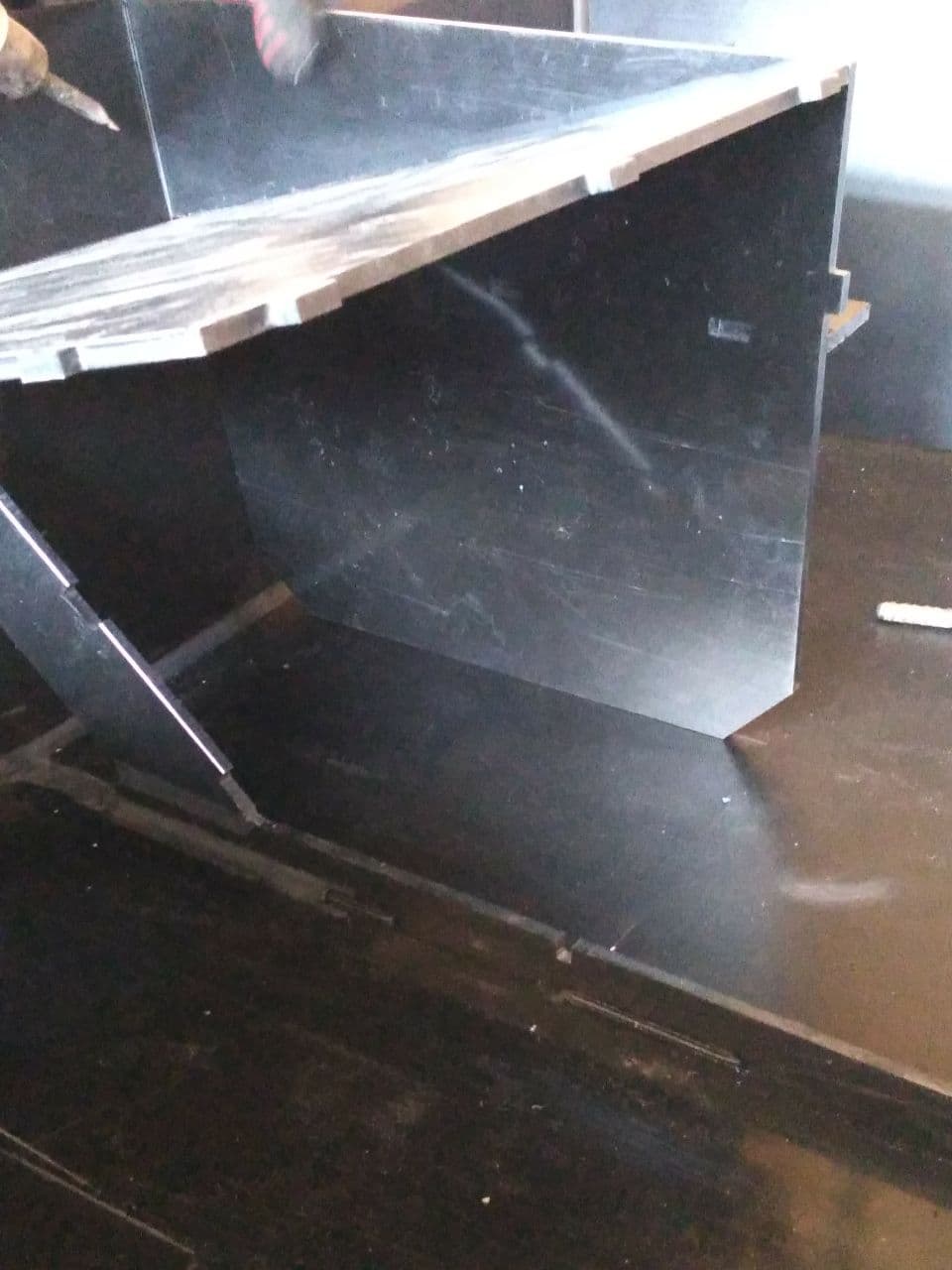

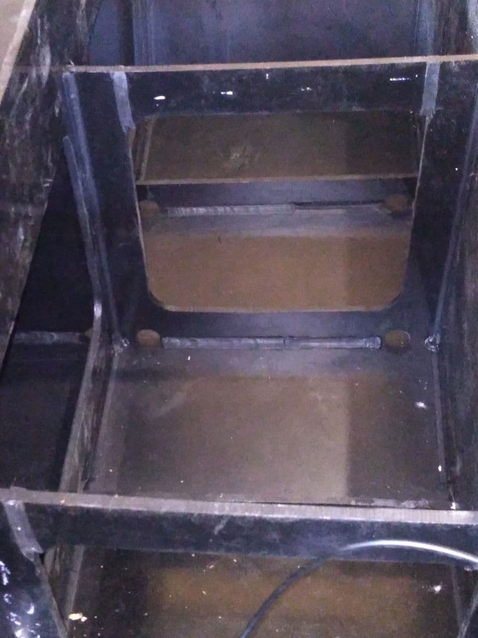

Корма
Назва:  12_1.jpg
Переглядів: 178
Розмір:  118,9 КБ
ID:	167795   Щоб збільшити малюнок, клацніть по ньому
Назва:  12_3.jpg
Переглядів: 174
Розмір:  140,2 КБ

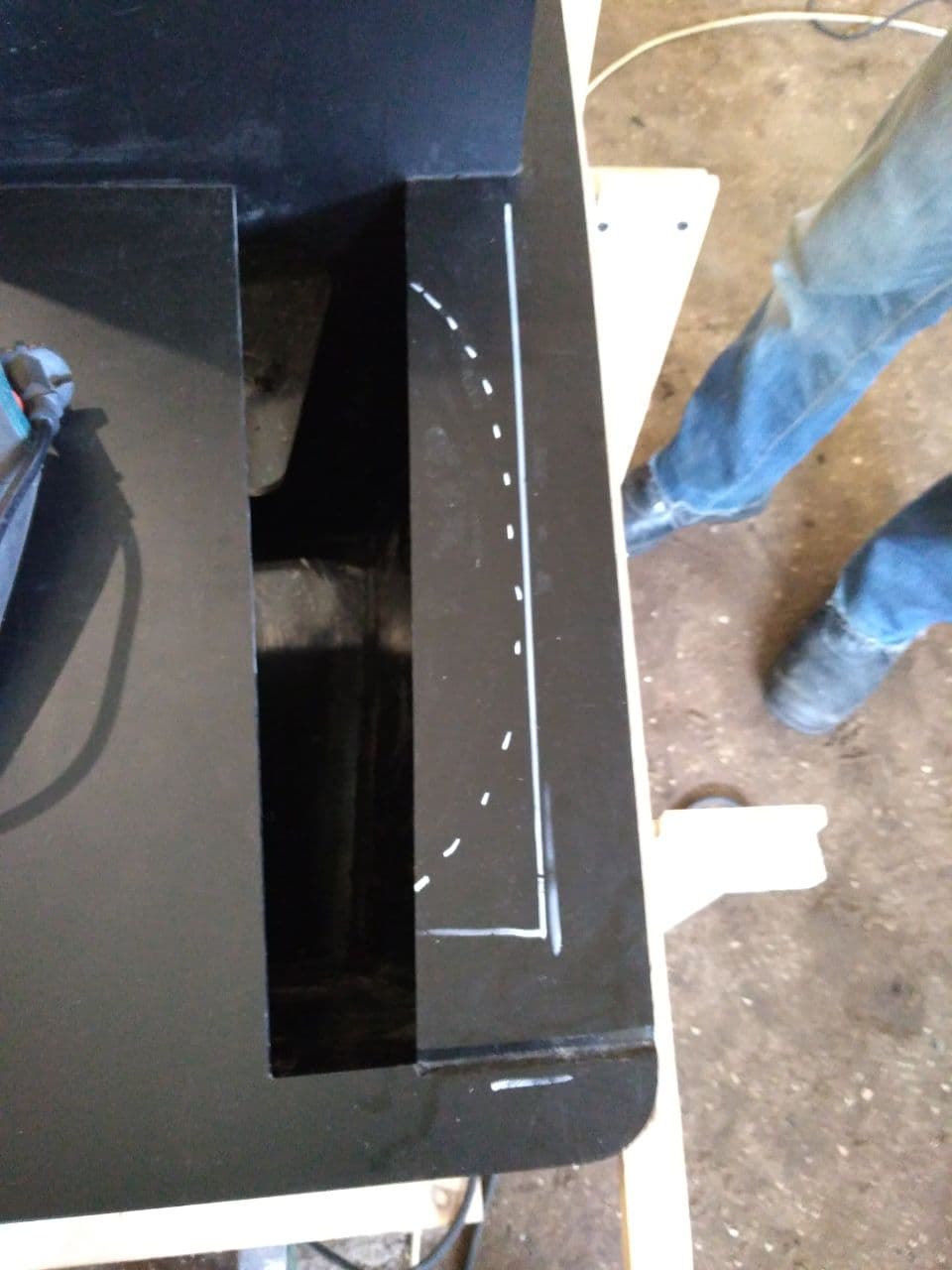

Корма. Спуск планширя к палубе.
Назва:  11_6.jpg
Переглядів: 184
Розмір:  78,2 КБ
ID:	167797   Щоб збільшити малюнок, клацніть по ньому
Назва:  11_7.jpg
Переглядів: 175
Розмір:  88,7 КБ
ID:	167798   Щоб збільшити малюнок, клацніть по ньому
Назва:  11_8.jpg
Переглядів: 162
Розмір:  113,9 КБ
Допис від Old_scout Переглянути допис
В своем первом посте я задал вопрос о том, будет ли эта лодка практичной. Она отличается от прочих как по концепции, так и по материалу. Поэтому и жду критики, замечаний или подсказок от коллективного разума, поскольку своего опыта не хватает, чтобы получить ответ на заданный вопрос. Если в чем-то невольно ввел в заблуждение уважаемое сообщество, прошу простить.
Вы не обрисовали цели и задачи, т.е. это лодка для себя или попытка занять, пустующую на нашем рынке, нишу ПНД-лодок.
Мои мысли: если для себя, то вполне себе проект, симпатично, продумано, НО .... не под 15 лыс, так как слишком широкая и тяжелая.
По грубым расчётам с Ямахой 15 (Мерк 15 не пойдёт из-за редукции) скорость будет не более 32-35 км/ч , винт прикидочно 9-1/4*10,
полную загрузку на глиссирование подымет чуть более 400 кг (т.е один упитанный рыбак со снастями или стройная парочка).
Если на мелкосерийную продажу, то делать уже, проще, ниже борт , технологичнее.
Tracker Topper 1436 - отличный пример выше в теме.
Посмотреть на топовые джонботы мира и от них плясать, с учётом материала и неизбежного результата ,
что лодка из ПНД будет тяжелее чем в таких же размерениях из алюминия, и ... дороже(в малой серии).
AlexGrom (14.06.2021), Old_scout (29.05.2021), Zhuzhik (29.05.2021)
