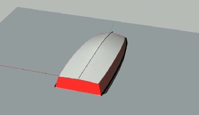

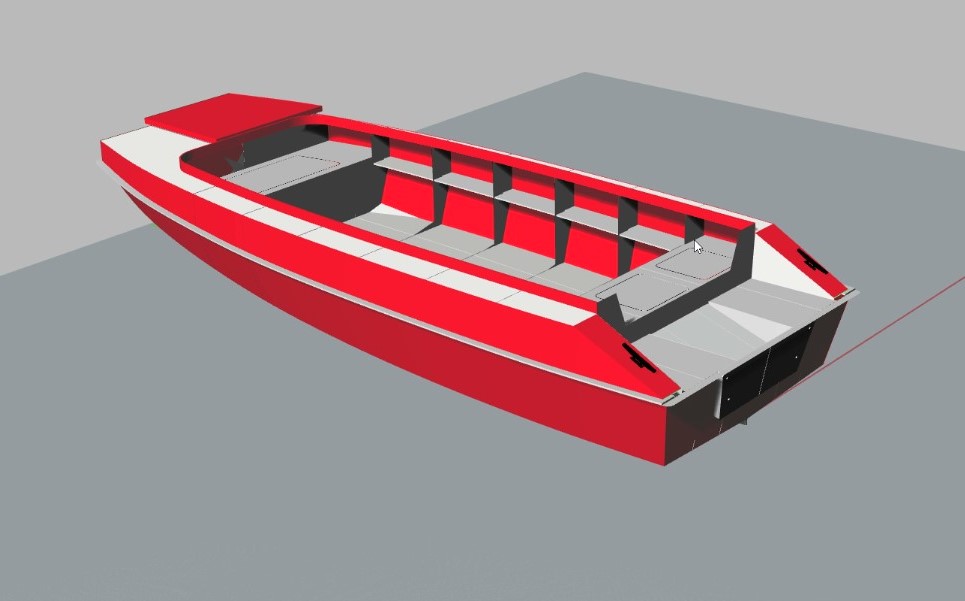

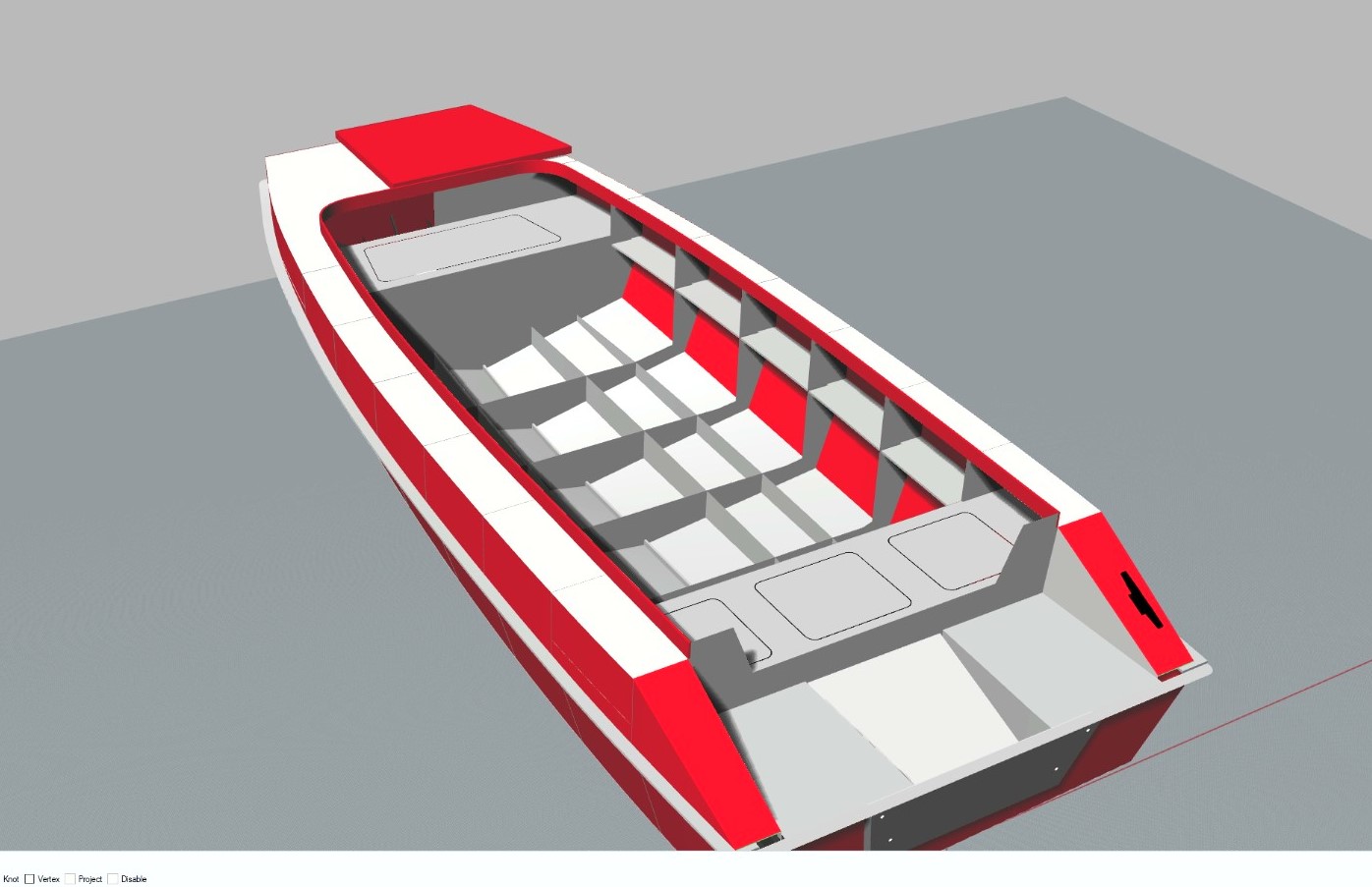

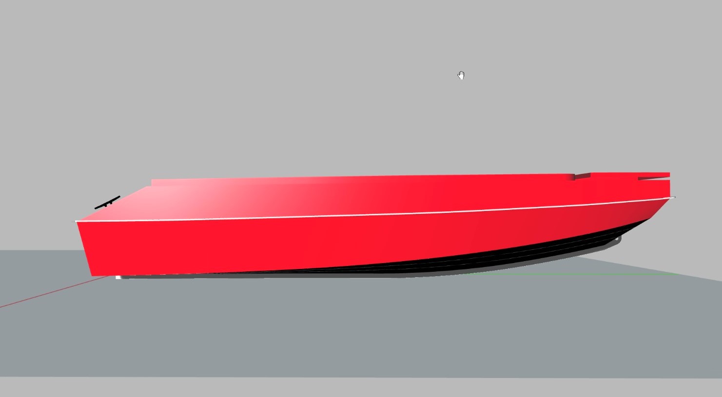

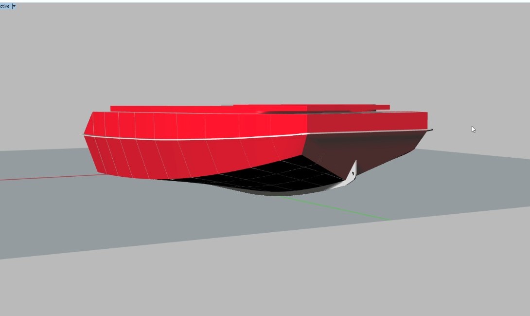

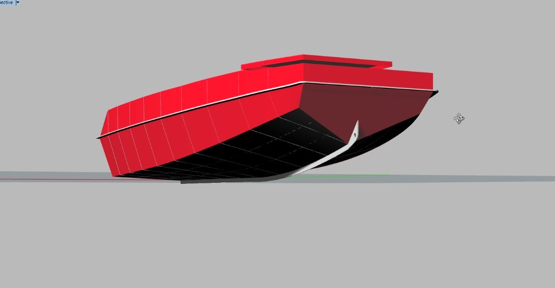

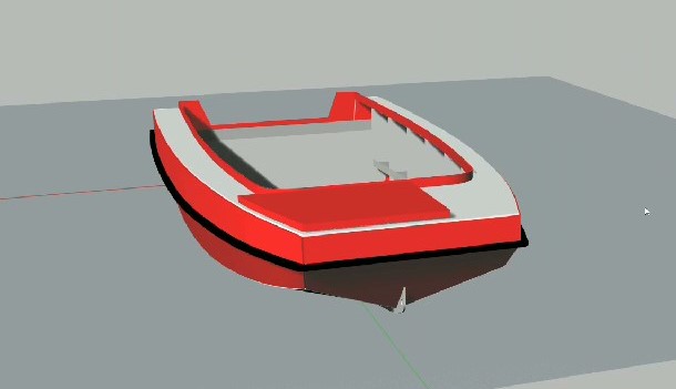

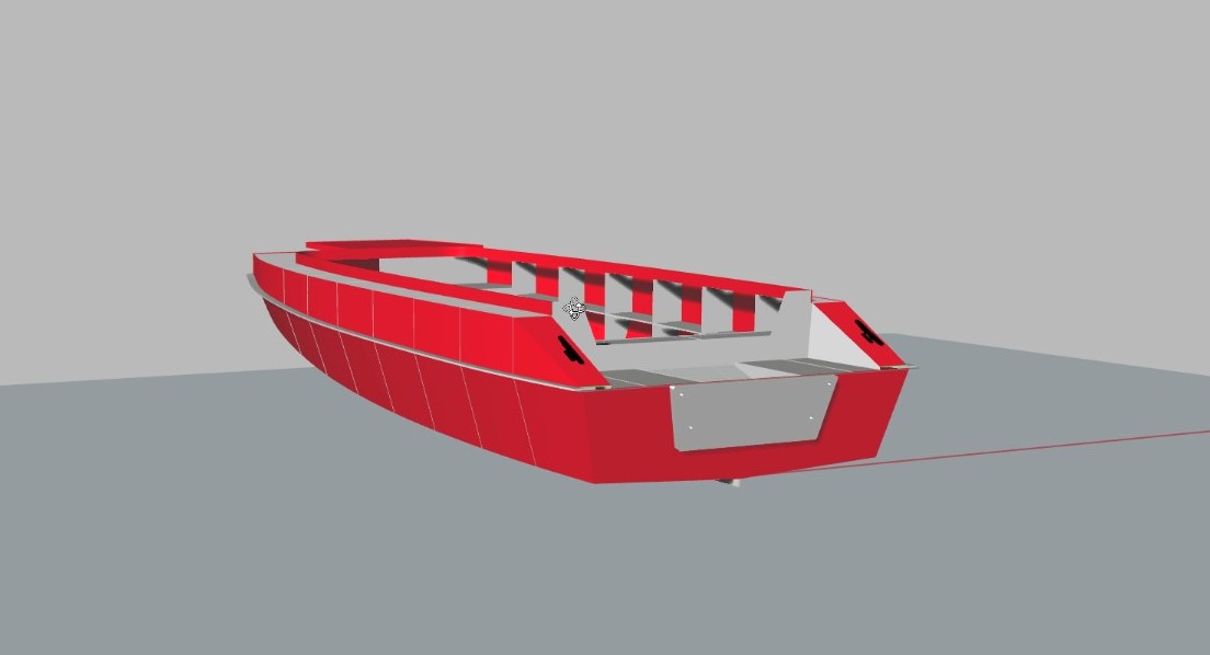

Решил сделать такую лодку. Хочу спросить мнения уважаемого сообщества, будет ли такая лодка практичной при следующих параметрах:
Материал – HDPE Simona (ПНД)
Расчетный вес голого корпуса – 160 кг
Длина – 3950 мм
Ширина габаритная – 1600 мм
Высота борта на миделе – 650 мм
Килеватость на миделе – 10 градусов
Килеватость на транце – 3 градуса
Двигатель – 9,9 лс

160кг?... не забагато?...
https://itboat.com/models/8449-topper-1436 - цей 50кг важить
Старий 25.05.2021, 13:19   #3 (permalink)
Аватар для P_Petrovich
Псевдо: Petrovich
Карапь: КРИМ
Дописи: 5.736
Сказал(а) спасибо: 3.161
Типово re: Комфортный джонбот из ПНД
160+80+80+40+12=372/9=41????
Больше чем 25 не говоря о 30 кг/на л.с.
Нельзя добиться всего при минимальных размерах.
1. Нужна лодка под 9л.с.
2. При такой мощности и желании быстрой езды нужно уходить от килеватости.
3. Уменьшать размеры до минимума.
Мое имхо.
Думаю ваш ориентир:
Востаннє редагував P_Petrovich: 25.05.2021 о 13:29.
AlexGrom (14.06.2021), Ярослав JK (21.06.2021)

Допис від Zhuzhik Переглянути допис
Тоже кажется, что трохи тяжеловата. Но и с этим алюминиевым джонботом сравнивать тоже не альо. Там простейшее корыто, а тут и борт высокий и рундуки и носовая палуба и самоотливной рецесс, в общем почти взрослая лодка.
Добавлено через 37 минут
прошу модератора поправить название темы. не "джонбон", а "джонбот". Спасибо.

Допис від Old_scout Переглянути допис
И едет при 9 л.с. Мы ведь этого хотим? Или просто склеить?

Сказал(а) спасибо: 16
Поблагодарили 122 раз(а) в 42 сообщениях
Справедливости ради, речь идет о моторе 9,9 лс. По объему это 15-ка. С соответствующим крутящим моментом. А так да, хочется, чтобы поехала.

Нарисованая задумка "красивая", лодка в размере 4 м., под 9,9 л. с. как бы, что бы без регистрации , но с такой надстройкой и весом, мабуть не Але , а так дерзай те- дорогу осилит идущий, ползущий, но не лежащий и ни чего не делающий
Сбрось скорость-начни жить.
Она же 20_ка, С таким подходом можно говорить про Крым с обрезанным носом что там 3,90. Или в первом посте убрать упоминание про мотор.

3D модель, из которой сделана нарезка картинок в первом посте.
https://www.youtube.com/watch?v=O_nXsCHPPuw

Идея хорошая, материал отличный, в принципе и сплавить думаю можно. Вы прикидывали раскрой, сколько листов потребуется, стоимость материалов и услуг по резке?
Встречал в сети проекты подобной лодки, продавали чертежи, так там по раскрою 9 листов получается. Помоему оч дорого выйдет, проще сразу купить. У нас уже делают подобные лодки.
Я пытался и просчитывал подобный проект с пнд, сам проект заказать не проблема50-100 уе , а вот материал да , подорожал значительно, плюс нормальный экструдер денег стоит, так что начинать новый проект с нуля- это поступоки при наличии, в моем случае- площадей и желания, пока не решился, а ребята стараются, так что флаг им в руки и попутного ветра, за какие вы лодки говорите, в размере до 4 м.?
по моим прикидкам в 6 листов 1500 на 3000 должен уместиться. За ссьілку на подобньій проект с раскроем бьіл бьі признателен.

Спасибо, этого производителя видел и в живую, не впечатлила , парень в соседней области собрал прототип Немана с пнд, намного лучше по ходовым понравилась , но под 15лс
Добавлено через 4 минуты
Шесть листов пнд, в среднем один лист6500гр.,если не прав поправьте , дорогая лодочка с нового материалабудет получаться

Немана не видел. Обь из ПНД видел. В Черкассах. Касательно материала. Да. Дорогой. Видимо, лодка из такого материала должна обладать какими-то особьіми качествами, чтобьі более вьісокая ее себестоимость/цена бьіла оправдана. Ну да. Крепкая. Неприхотливая. Не гниет. Не боится варварского к себе отношения, молотком можно лупить. Но оправдьівают ли єти качества большую, чем алюминий цену я пока не знаю.
Так а если для души на все бабки..
Имхо единичный вариант для себя если не с отходов каких то выйдет не целесообразно.
Если для серийного производства то дорогой стартап получится с большим количеством неизвестных и себестоимость если не перерабатывать вторичку
ЗЫ на металлоломе видал приятный прог2, реально приятный без следов насилия, такое впечатление что он больше валялся. Негативный момент над скулой нужно будет поработать, с одного борта 500мм с другого раза в два длиннее участок. Просили 8500грн, веса наверное 100кг. Но то такое

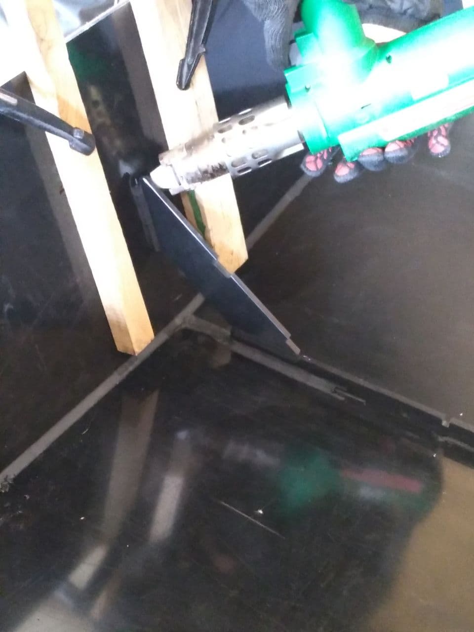

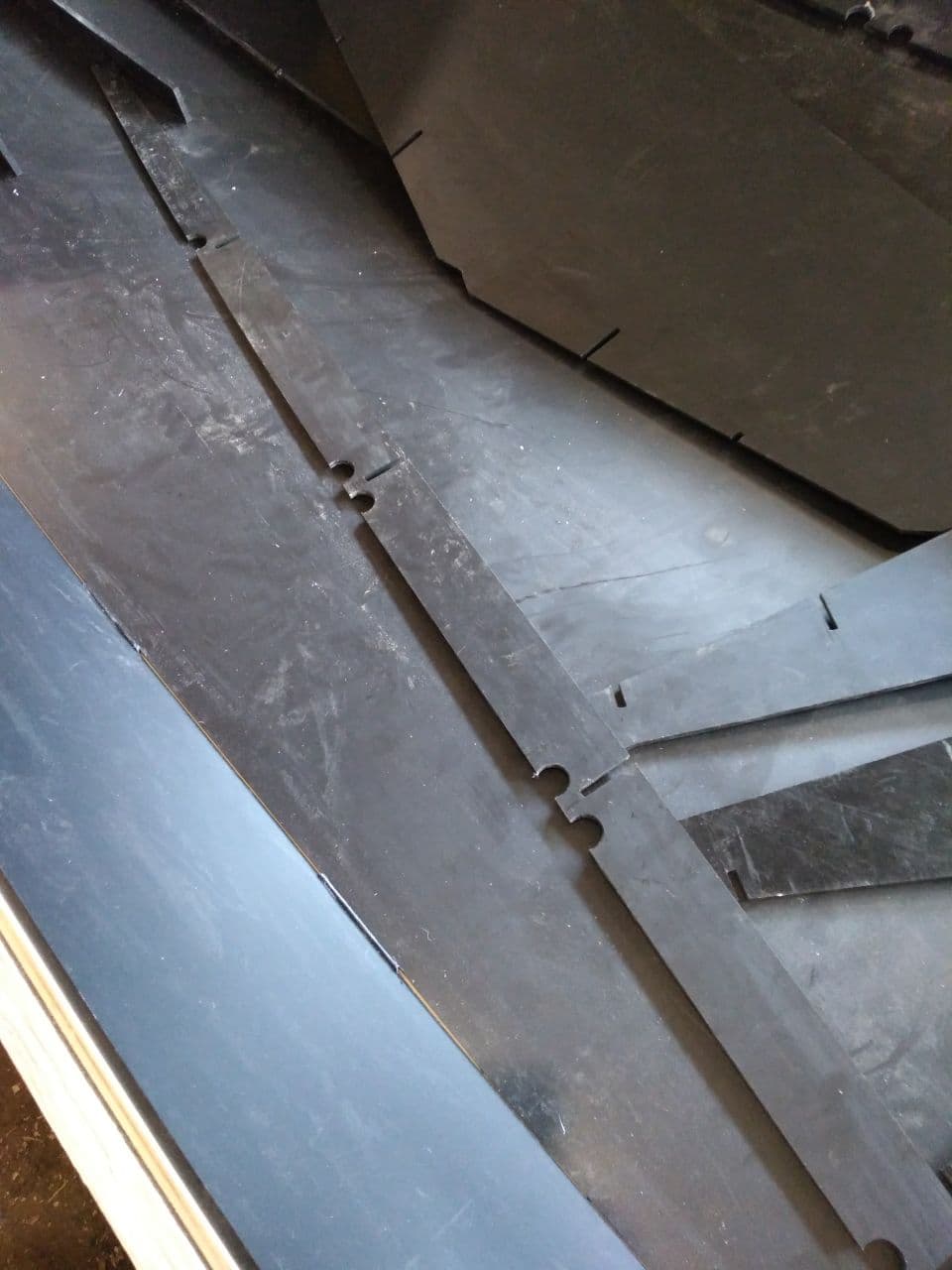

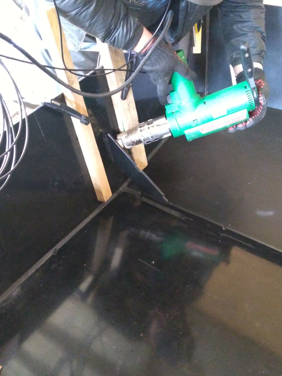

Simona, первичка, 8 мм
Назва:  1.jpg
Переглядів: 300
Розмір:  76,7 КБ
ID:	167731   Щоб збільшити малюнок, клацніть по ньому
Назва:  2.jpg
Переглядів: 269
Розмір:  78,5 КБ
ID:	167732   Щоб збільшити малюнок, клацніть по ньому
Назва:  3.jpg

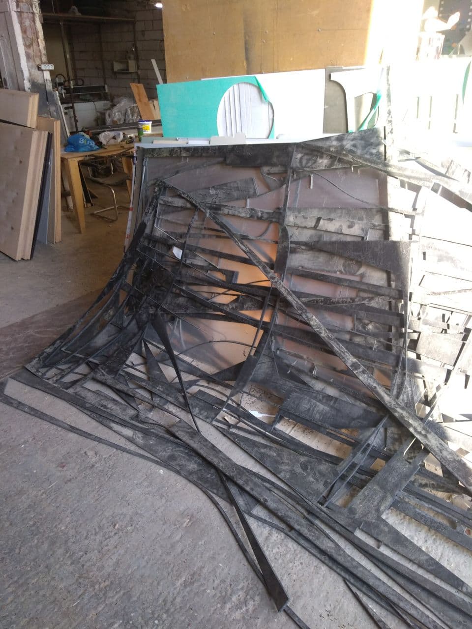

Переглядів: 256
Розмір:  64,5 КБ
ID:	167733   Щоб збільшити малюнок, клацніть по ньому
Назва:  4.jpg
Переглядів: 237
Розмір:  94,1 КБ
Востаннє редагував Old_scout: 27.05.2021 о 07:11.
Old_scout зараз поза форумом   Відповісти з цитуванням
Niyazovitsh (27.05.2021), КТМОВ-- (27.05.2021)
Старий 27.05.2021, 07:54   #20 (permalink)
Звідки Ви: Бровары
Карапь: лодка
Дописи: 87
Типово Re: Комфортный джонбот из ПНД

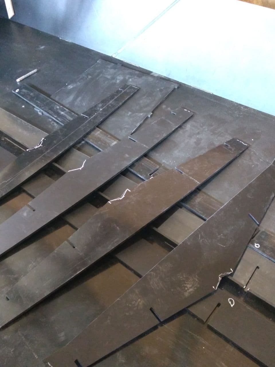

Обрезки
Назва:  обрезки.jpg
Переглядів: 264
Розмір:  142,6 КБ
