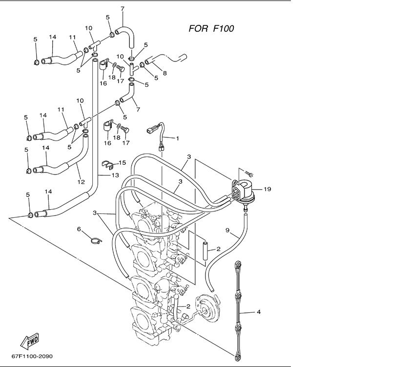

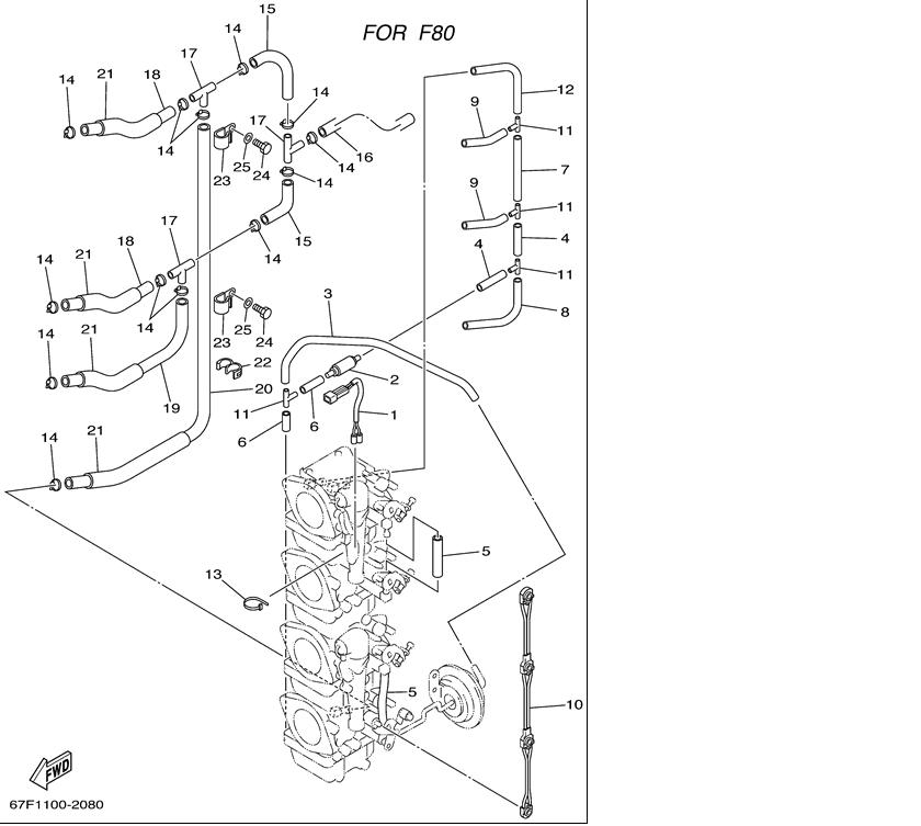

Наклеек нет, а мотор в таком корпусе есть 80 и 100 лошадей, у них и вес и обьем двига одинаковые, оба 2х распредвальные.
Тарас скачай картинки вот отсюда и сравни со своим мотором 2002 F100TLRA Yamaha Outboard CARBURETOR 3 F100 Diagram and Parts и 2002 F100TLRA Yamaha Outboard CARBURETOR 2 F80 Diagram and Parts
Ну и ещё глянь, может на карбах есть серийные номера, вот отсюда возьми их серийники 80 - 67G, 100 - 67F http://www.boats.net/parts/search/Ya...201/parts.html и опять же глянь у себя. Обязательно отзвонишься.

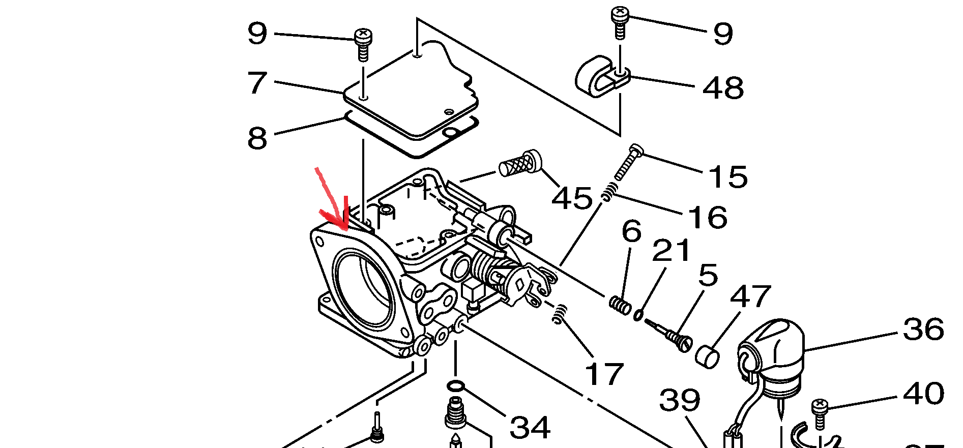

Неоткрывается ссылка. Нашел на карбе только такую маркировку
67030 RA09

Данный номер найден на самом верхнем карбе, стрелкой указано где. Просьба у кого есть такая 100 карбюраторная, посмотрите на свои номера пожалста.

Тарас, распечатай себе схемы и сравни их с мотором. И кстати винтик 19 появился у меня, можно попробовать.

Гена это схемы подачи топлива к карбам, я правильно понимаю? Если так то у меня как на 2ой схеме, а это 80. БЛЯЯЯЯЯЯЯЯЯЯЯЯ
Ага Тарас. УРРРРРРАаааааааааааааааа, значит катерок очень многое может. Давай звони Виталику и выясняй вопрос. Вешаем 115? Потестим. Уже есть что вешать.
