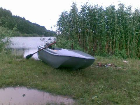

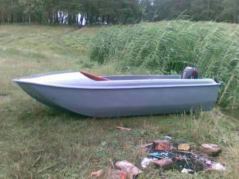

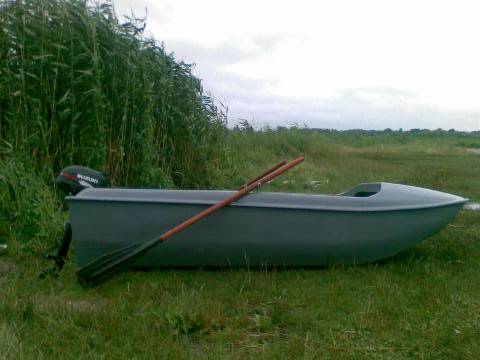

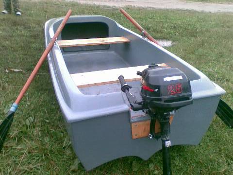

Помогу человеку......

Интересная лодочка
Как то мне кажутся непропорционально высокие борта. Или это из-за того что лодка тримаран кажутся
И нужна ли на такой маленькой лодке носовая палуба (не как элемент жесткости)?

Егор, молодца, точно по борту не опрокинется ???

Этак если бы по больше была чтоб для двух рыбаков было достаточно места и движок под 15 л.с. Тогда просто супер (как для меня) а вообще лодка класс

Очень интересная лодочка, и плюсов много, вдвоем приехали к водоему, с крыши сняли и ловите на здоровье. Да и на электромоторе, немаловажно.

первый вариант был 2.7м и борта пониже на120мм и носового рундука не было отрыбачил сезон (ДНЕПР-Коробовка Кедына гора Свитанок) в ходу отлично но при волне -забрызгивает,в дождик все вещи-мокнут,поэтому вариант 2-й доработанный!опять же хочу сделать ДУ,при испытаниях с 9.8 тойхацу сколхозил ДУ из трубки (сидел впереди)результат положительный вдвоем рыбачить вполне нормально,есть еще мысля -выносной транец с креплением думаю проблем не будет ,в транце-20-я фанера плюс по2.8мм пластика с каждой сторны ,вобщем можно и 25 втулить только зачем? Экономнее на 10 и скорость вполне и кущает немного.по устойчивости-кроме рыбалки я еще и ПО занимаюсь так что проверено не опрокидывается движок у меня свой вобще Салют(и тот уже умер)так даже на нем вдвоем с товарищем где то 15км\ч
