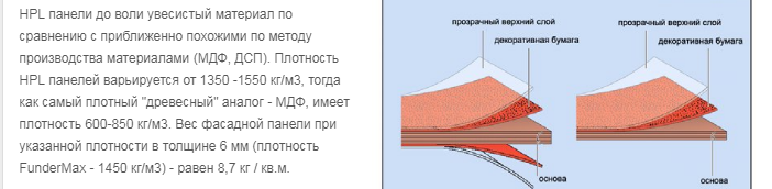

HPL панели

Типово Re: Бакелитовая фанера
Вес немалый у них

Саша,а где ты применял HLP панели? Ты говорил,но я не помню.
пока нигде.макдональдс весь ей обделан. столы с лавочками на открытом пространстве сколько лет уже живут.
сейчас буду из этого материала корпус аккума делать,бо та фанера которую можно здесь купить не годящая ,воду тянет на ура .можно конечно эпоксидкой пропитать ,мне влом...
минус этих панелей-цена.
