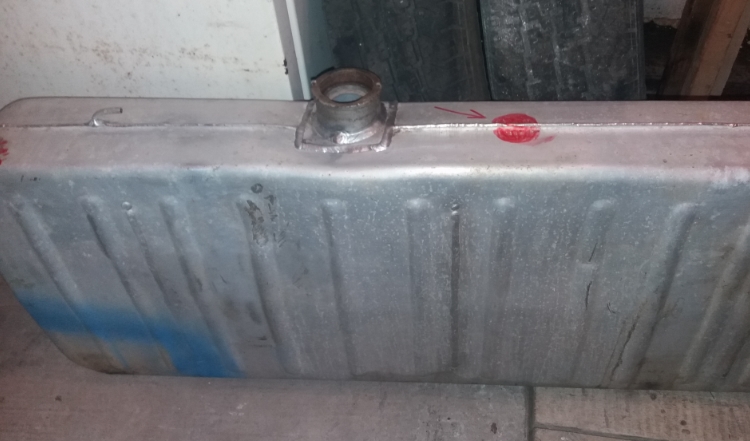

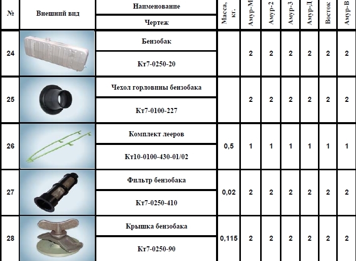

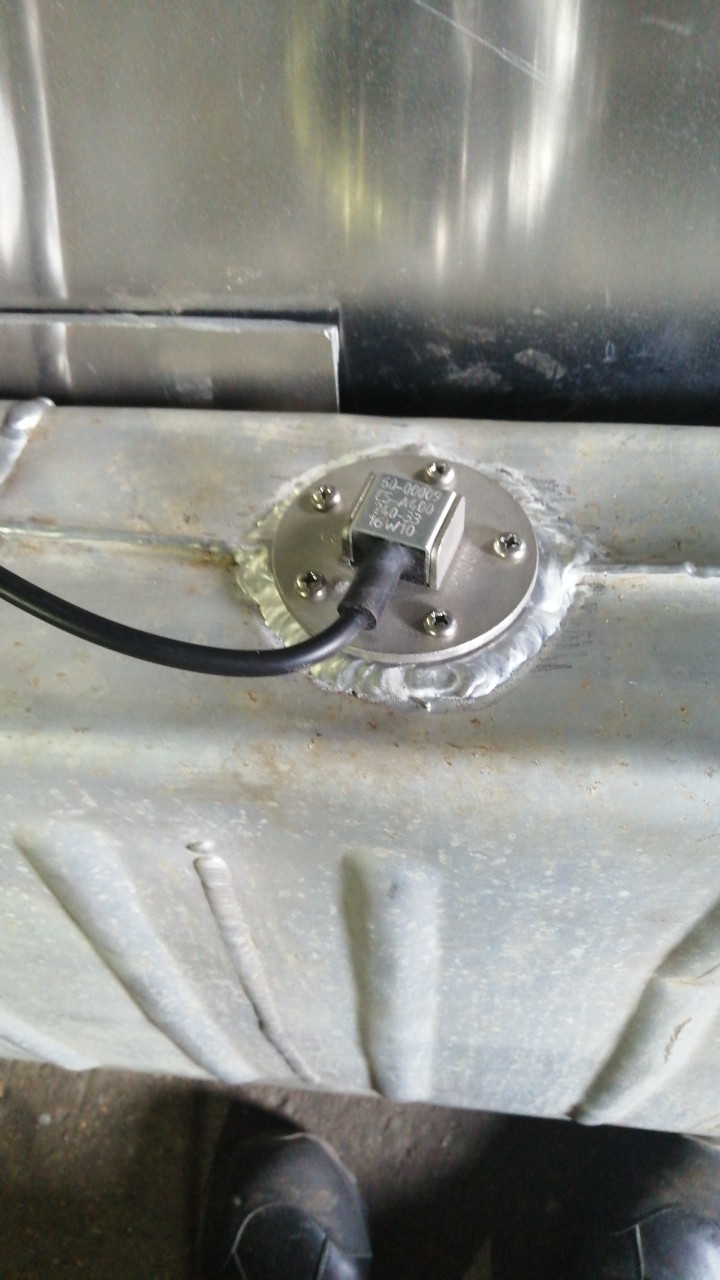

Всем привет. Бак готов к навигации. Спасибо Гене за датчик уровня и его установку на бак.
По причине ушатанности ищу позиции 25 и 27. Может у кого валяется ?

Где брали датчик? Какая глубина для амуровского бака?

Тоже интересно, сколько и где?

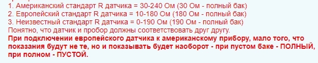

Привет. Глубина( то есть высота датчика ) для амуровского бака подойдет 400 мм. Высота ( наружная) бака около 415 мм.
Датчик брал у Гены, там и установку его делали.
Нужно обращать внимание на эл.сопротивление датчика в зависимости от того какой стоит прибор-указатель уровня топлива.
Информация с какого-то форума по датчикам

3 вариант Ямаха.

Может кому интересно
Основываясь на своем личном опыте,датчик уровня может быть любой,главное,чтобы подходил по сопротивлению реостата. Есть 80 ом, 300,и так далее. Главное,чтобы он подходил по сопротивлению к "показометру" (прибору).
