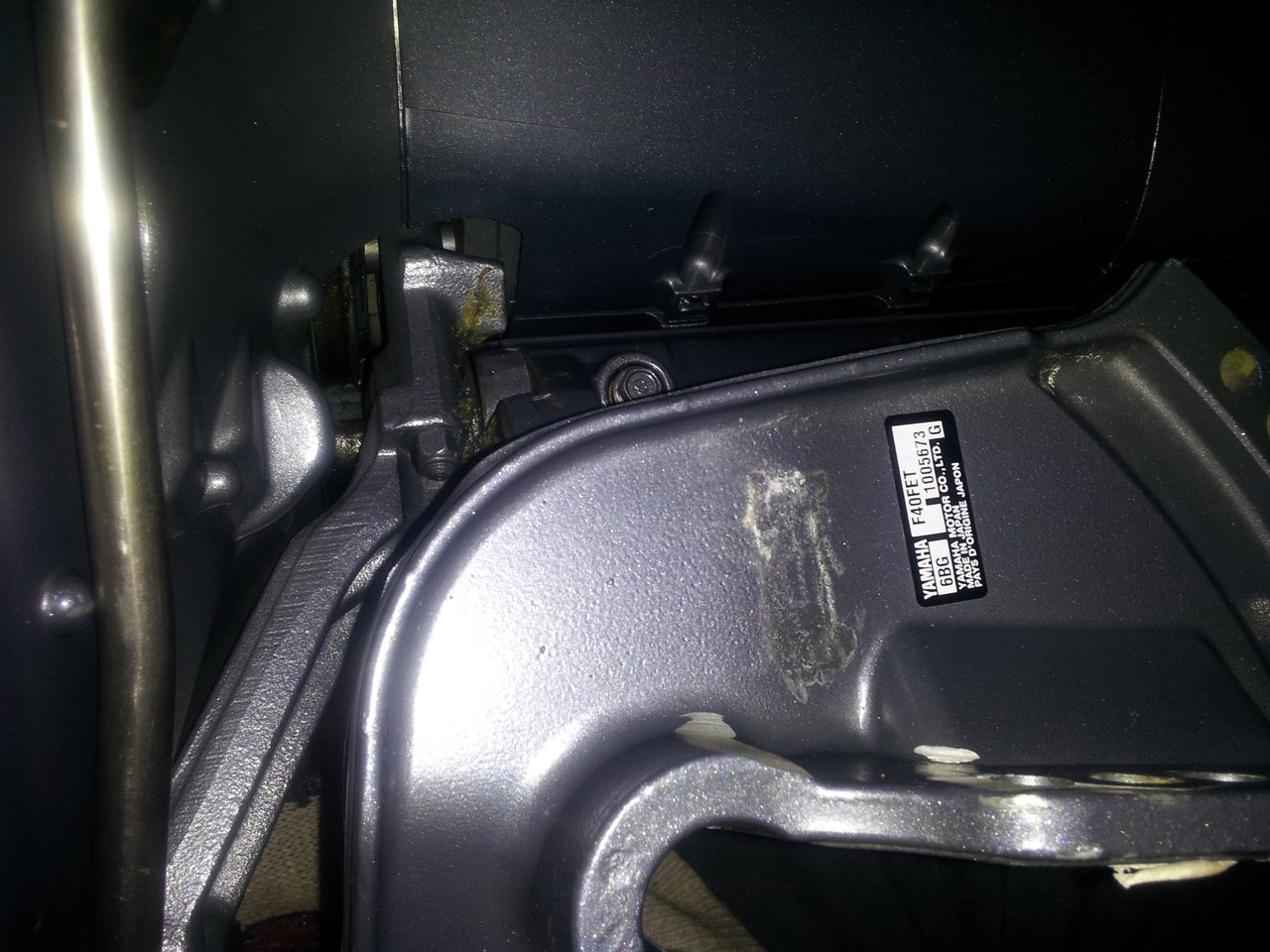

У меня 40 2005 г. карбюраторная, табличку наверно сделали новую, а старую отклеили когда везли через границу, в основном двигатели от туда пи.....е( там застрахованные)

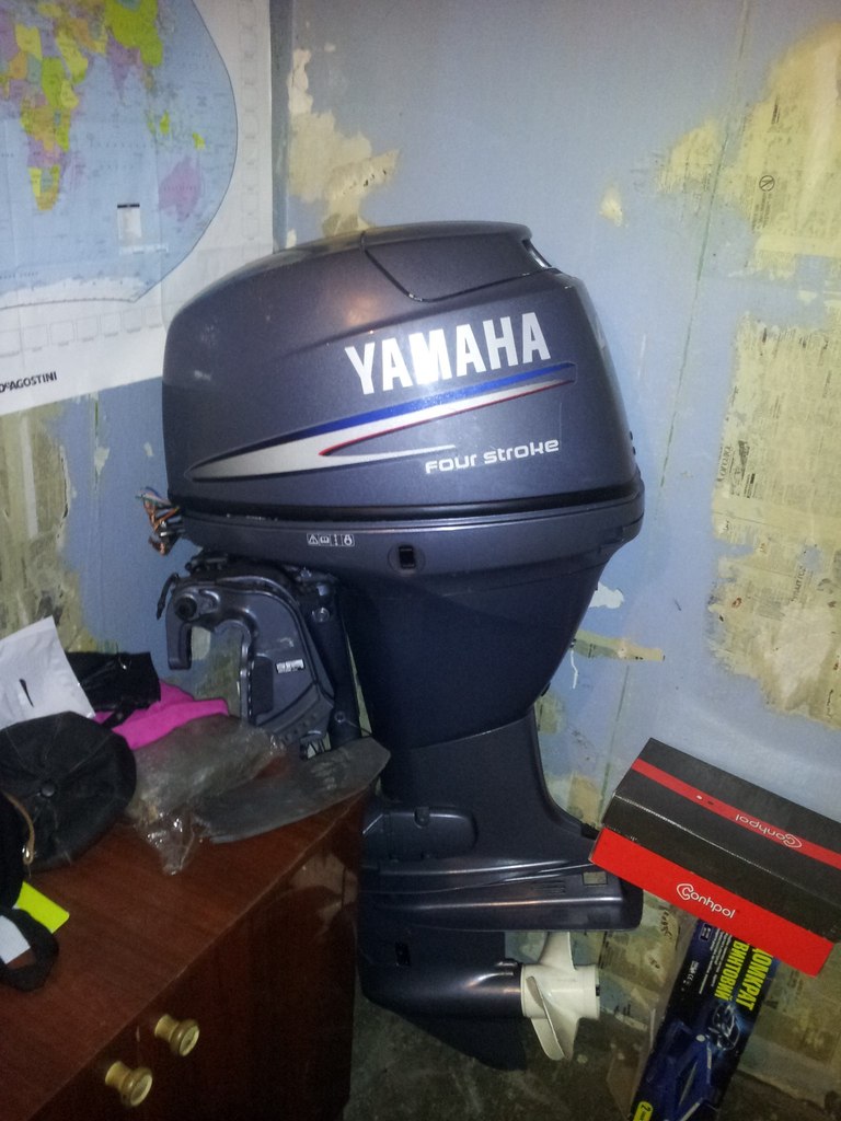

вот

мотор брал как2009 года, компрессия 16 атмосфер,по виду наработка минимаьная шестерни стартера не вытерты ,краска везде родная , болтики гаечки нигде не слизаны не отручивался по идее на вид как новый, как по номеру блока цылиндров определить год? последняя буква d в номере читал что именно она определяет модельный ряд,тоисть получаеться модельный ряд 2005 года,но до какого года они выпускались неизвестно,может кто подскажет?

Поскольку табличка другая, можно узнать только то. что на ней написано. Но ОНО к данному двигу отношения не имеет.
Увы, больше нигде № не дублируется.....
До 2006 года шли карбюраторные, после - инжектор.
Если ты брал его как 2009 год - однозначно должен быть инжекторный.
Про остальное не заморачивайся....пусть служит верой и правдой. ИМХО.

1 табличка с ошибкой под F 40 не должно быть пустое место - там стоит буква( и по фото видно, что не родная)
2 если 2009 , то колкпак уже другой Лодочный мотор Yamaha F40, купить Украина хотя по табличке бьется как 2009
3 на инжекторной можно компом прочесть нароботку ,режимы работы.
4 и если мотор из-за бугра( а по проводам это так ) то их везут в разборе( ногу отсоеденяют, как правило)

Судя по фото автора, это - 4 цилиндра. Корпус 40-60 л. сил.
