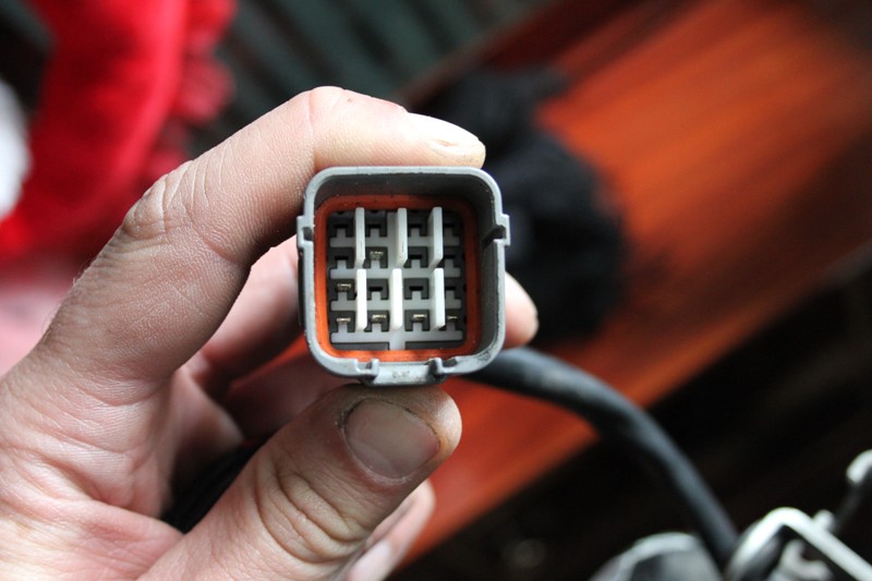

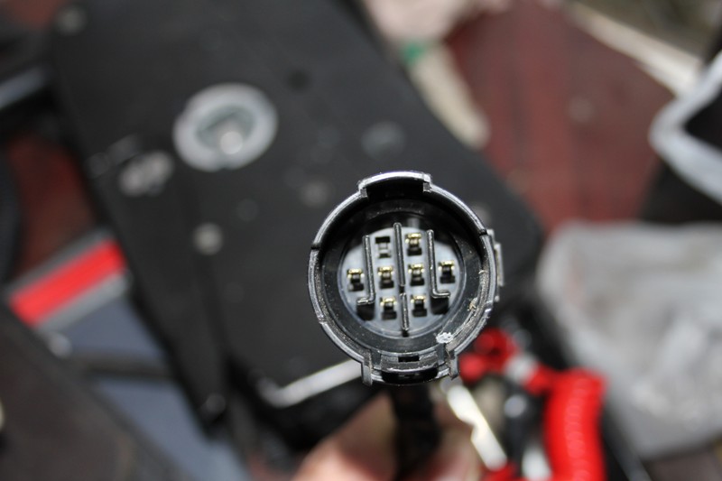

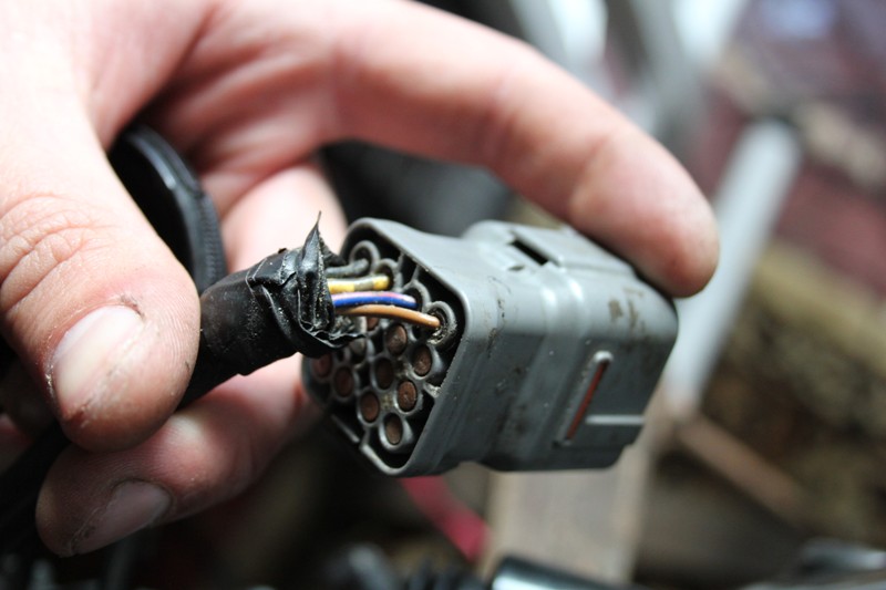

Старий 21.02.2014, 17:31   #5 (permalink)
Аватар для Mazdovuy
Дописи: 822
Сказал(а) спасибо: 206
Типово Re: Подскажите по Suzuki df 15

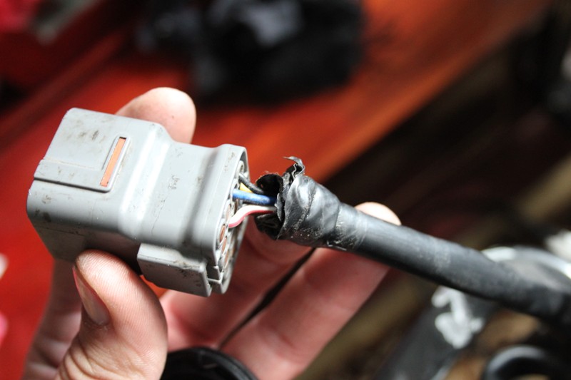

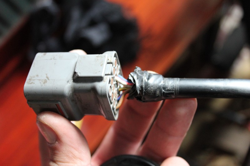

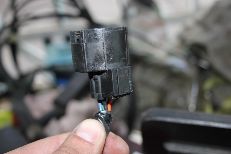

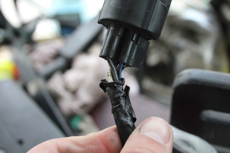

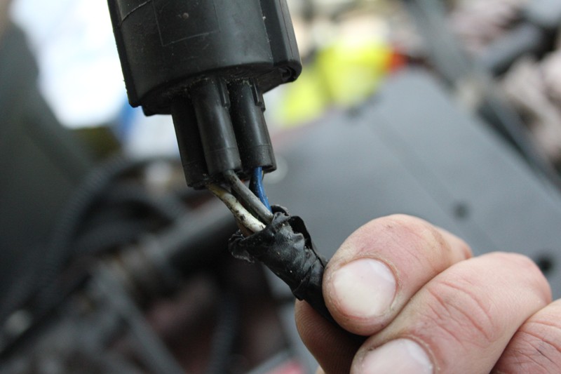

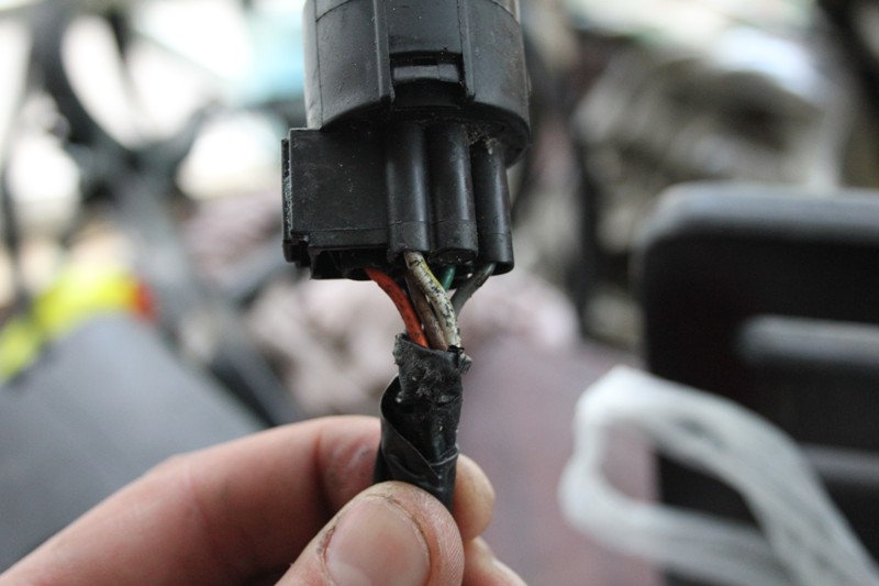

Провода из мотора c квадратной фишкой:
1. Белый с красной полоской
2. Коричневый
3. Синий
4. Чёрный
5. Жёлтый с чёрной полоской
6. Синий с красной полоской
Провода из командера с круглой фишкой:
1. Белый
2. Коричневый
3. Оранжевый
4. Чёрный
5. Синий
6. Серый
7. Зелёный
ЗЫ: хотя уже нашёлся провод с 2-мя "мамами" Но всё же хотелось бы узнать, что какой означает?!
Заранее благодарен.

Старий 21.02.2014, 18:44   #6 (permalink)
2. Коричневый
3. Синий
4. Чёрный
1. Белый
2. Коричневый
3. Оранжевый
4. Чёрный
5. Синий
6. Серый
7. Зелёный
Заранее благодарен.
1. Белый с красной полоской +12
2. Коричневый стартёр
3. Синий пищалка
4. Чёрный земля
5. Жёлтый с чёрной полоской вроде сигнал таха по памяти
6. Синий с красной полоской не помню.
Ещё должен был быть зелёный - глушилка, может 2 предидущих на неё заведены.
1. Белый +12
3. Оранжевый подсос
4. Чёрный земля
5. Синий пищалка
6. Серый +12 после замка зажигания
7. Зелёный глушилка.
Mazdovuy (21.02.2014)
