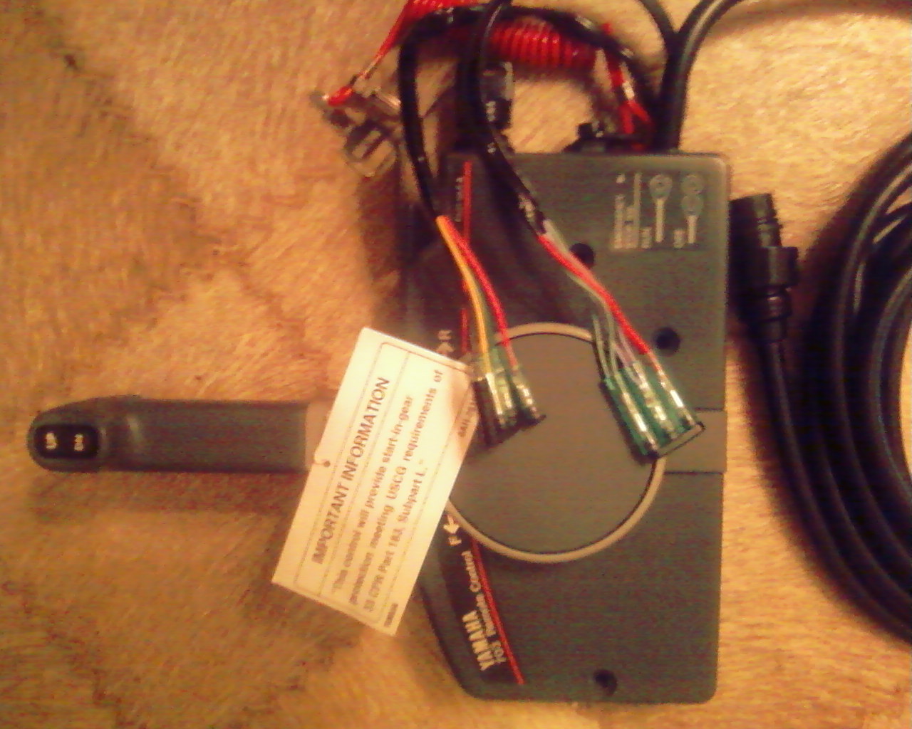

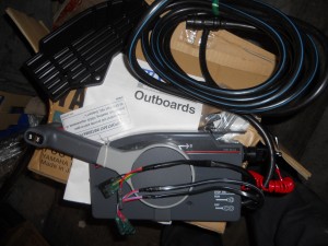

Старий 16.03.2015, 23:23   #13 (permalink)
Псевдо: Юрий
Звідки Ви: г.Херсон
Карапь: Крым 4
Дописи: 110
Сказал(а) спасибо: 42
Поблагодарили 27 раз(а) в 14 сообщениях
Типово Re: подскажите по командеру!!!
Всем здравствуйте! На днях куплен 703 командер. Возник вопрос по проводке. Кроме выходов 10-пин и я так понимаю на тахометр(желтый, зеленый,черный) красный-питание др. потребителей есть еще два вывода по три провода(светло зеленый, сиреневый(фиолетовый), красный, которые попарно соединяются между собой. Подскажите их назначение.

Старий 16.03.2015, 23:57   #14 (permalink)
Аватар для AcidKiev
Звідки Ви: Киев РОП 6
Карапь: Прогресс 2+Yamaha F60
Дописи: 4.893
Сказал(а) спасибо: 3.874
Это , если я не ошибаюсь,для подключения дублируюющей кнопки трима
AcidKiev зараз поза форумом   Відповісти з цитуванням

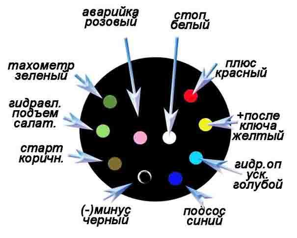

Старий 17.03.2015, 21:19   #16 (permalink)
Аватар для jktu
Карапь: Сарепта
Дописи: 351
Сказал(а) спасибо: 170
Радость Re: подскажите по командеру!!!
Допис від Yuriy 65 Переглянути допис
703-10 pin
Назва:  703 10 pin.jpg
Переглядів: 814
Розмір:  29,5 КБ
jktu зараз поза форумом   Відповісти з цитуванням

Старий 17.03.2015, 22:14   #17 (permalink)
Вам правильно сказали - это дубляж трима.
Yuriy 65 (18.03.2015)
Старий 18.03.2015, 07:13   #18 (permalink)
Псевдо: Юрий
Звідки Ви: г.Херсон
Карапь: Крым 4
Дописи: 110
Спасибо, Гена. Я так понимаю - эти концы подвязать к основному кабелю, вместе с ним завести за обшивку и "забить или забыть".
Yuriy 65 зараз поза форумом   Відповісти з цитуванням
Старий 18.03.2015, 08:28   #19 (permalink)
Именно так.
