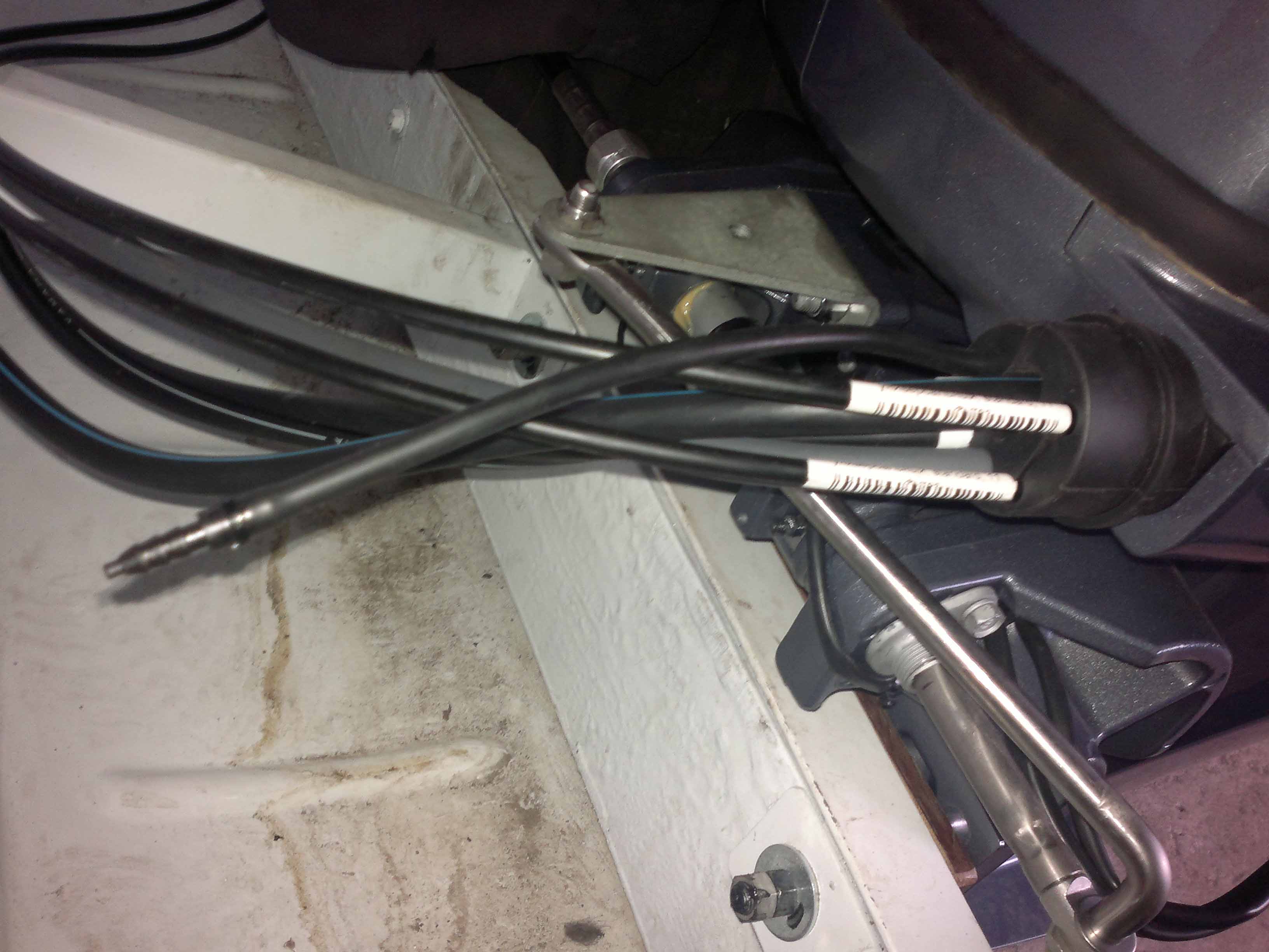

Ребят, не знал куда написать. А новую тему из за такой фигни создавать не хочу. Что это за шланг? нужно ли его куда проводить? или оставить заглушенным? есть подозрения что это обратка в бак. но почему то я не уверен.

Дима. это шланг датчика спидометра, если надумаешь ставить, то не забудь срезать на пластмассовом наконечнике кончик. А так затусуй в двиг и забудь.
Я обратки на ПЛМ пока не видел ни разу. Кроме масла на Эвиках.
