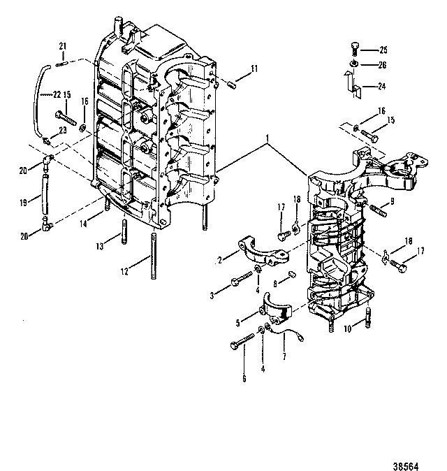

Старий 10.10.2014, 22:06   #23 (permalink)
Звідки Ви: кириши
Карапь: Прогресс-2
Дописи: 97
Сказал(а) спасибо: 24
Типово Re: Помогите с мотором!!!
Что за детали под номером 22 и 19,и зачем они??

Старий 10.10.2014, 22:56   #24 (permalink)
Карапь: Крым + Выхорь 40+20
Дописи: 1.682
Сказал(а) спасибо: 277
Допис від Макарушка Переглянути допис
Похоже на трубки маслёнок , на сколько знаю они для своего рода циркуляции смазки (вроде как , если неправильно то поправьте) глушить их не стоит.
Старий 10.10.2014, 23:10   #25 (permalink)
Звідки Ви: кириши
Карапь: Прогресс-2
Дописи: 97
Искал термостат и наткнулся на эти не понятные трубки.Термостат так и не нашел.
