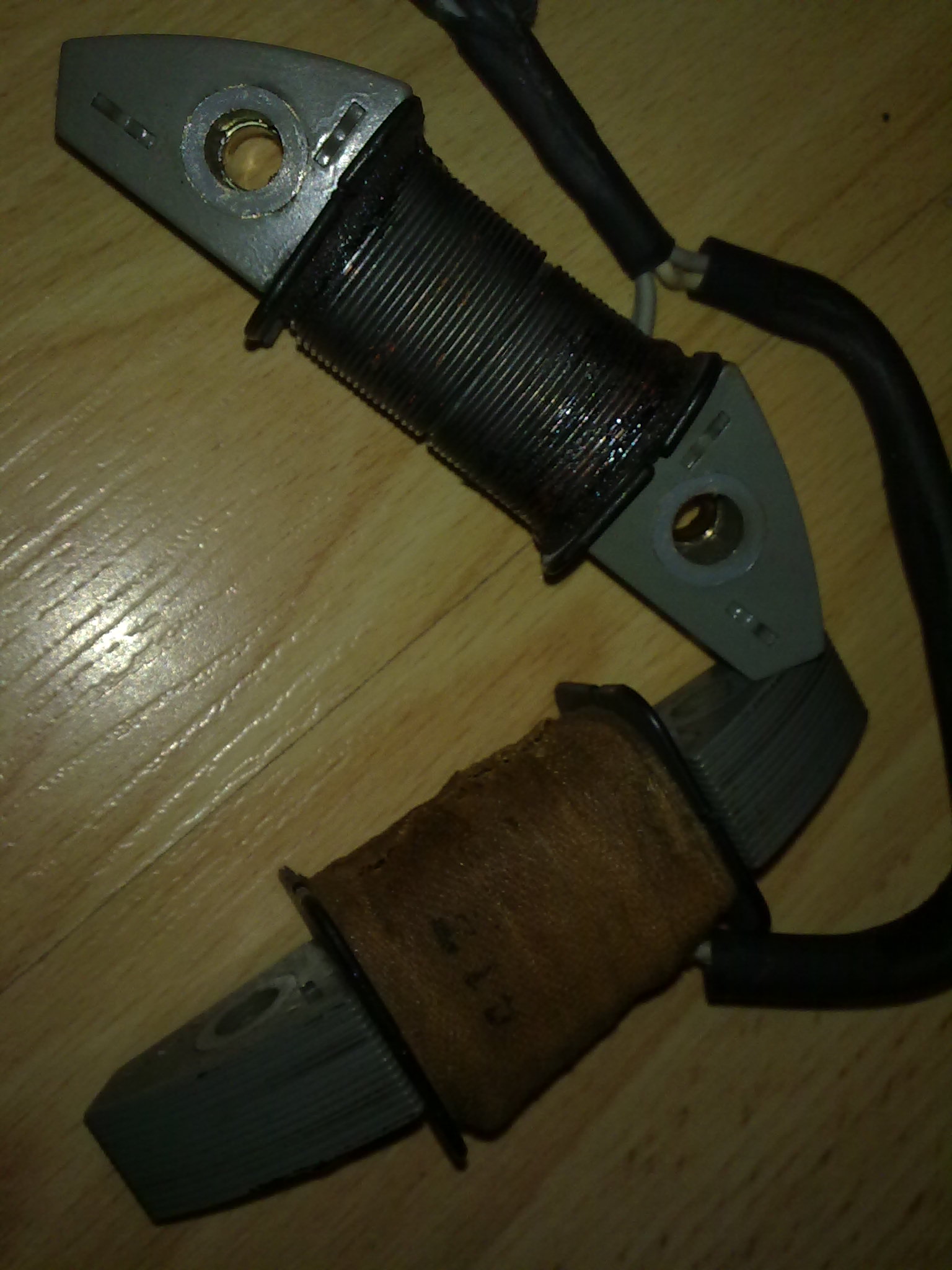

Типово Re: Хонда 40 пропадает зарядка.
Обе. У меня сразу было видно, визуально подгорела обмотка
сегодня снял всё как на фото.менять сразу две надо??!
сегодня поставил катушки!перемоточные!зарядка отличная!
