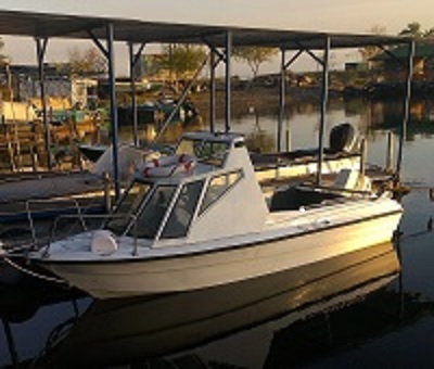

Коль зацепили по ходу корпус, выкладываю на оценку!
Не судите слишком строго.
Что скажете коллеги?

качество получше

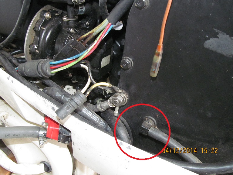

Красным на Фото по вопросу- откуда у этого мотора идет шлангочка на контрольку охлаждения.
В личке фотки не выкладываются
