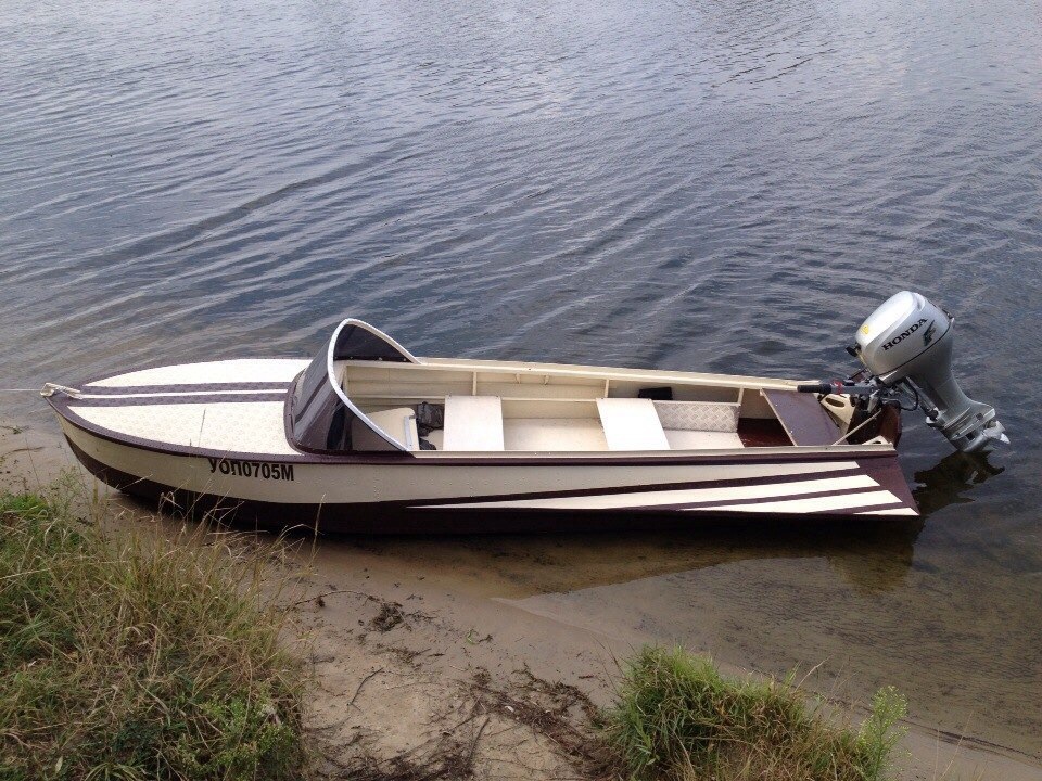

А на счёт длинной ноги мотора это вы зря, у меня была южанка1 и мотор с длинной ногой, менять мотор на короткую ногу не решил, поднял сам транец под длинную ногу 20мм бакелитовой фанерной и на самом верху поставил две оттяжки чтоб убрать нагрузку с транца, в итоге: через ранец волна не забрызгивает а это особенно чувствуется когда стоишь на фарватере где волны есть, после двух лет эксплуатации, остались только положительные эмоции и решил что моторы дальше буду использовать только длинноногие. Это ИМХО конечно
Мотор 20 мах скорость в одного 48км/ч по жпс мерял
Есть видео о моей южанке на ютубе "южанка 1 реставрация" 18 минутное

Именно 48км/ч, придумывать или подбрехивать не имею привычки, а весь секрет такой скорости в правильно выставленном моторе, от низа транца до антикавитацинонной плиты должно быть не более 8мм и угола наклона плиты относительно днища не должно быть, и днище лодки должно быть ровным, тогда будет такая скорость
