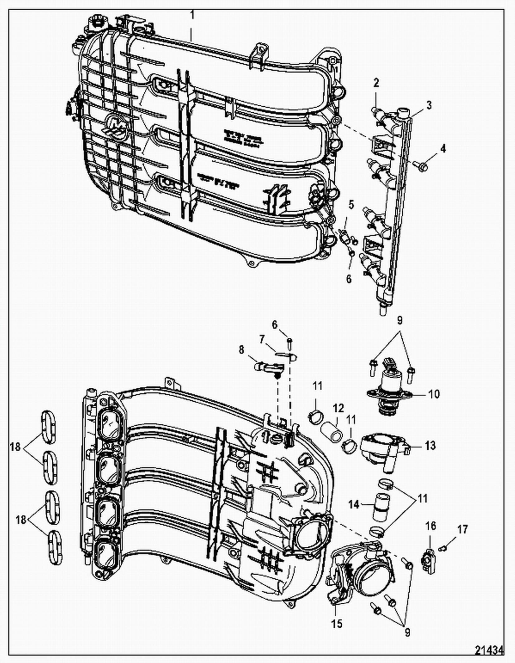

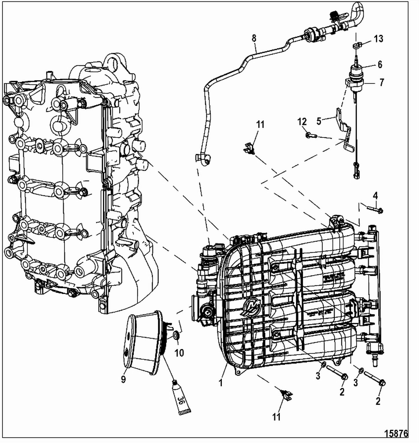

Сделал скриншоты. На все движки (75-115) картинки одинаковы.

Вот смотрю на картинку и что то мне кажется что шайба №10 какая то мелкая, она там просто утонет. Или это не в масштабе?
