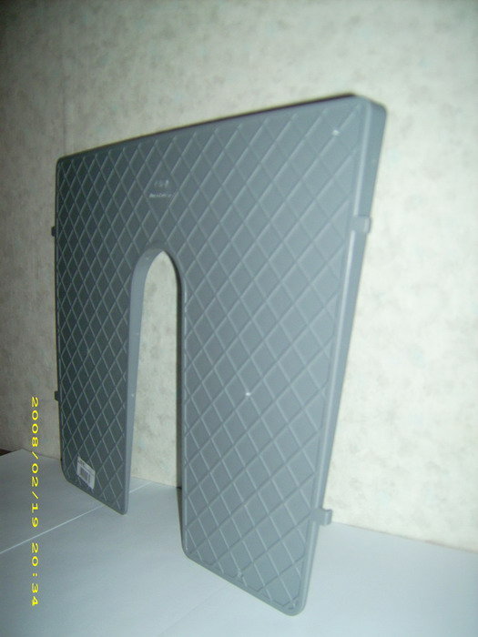

есть вот такой
а еще есть гидрокрылья разные для Вашего мотора

Спасибо очень помогли "Клинок" нашел Внешняя транцевая накладка 420*340 мм / Аксессуары для корпуса / Трапы,площадки,транец / Интернет-магазин
245 грн.
Очень доступно, по проводке еще в поисках.
