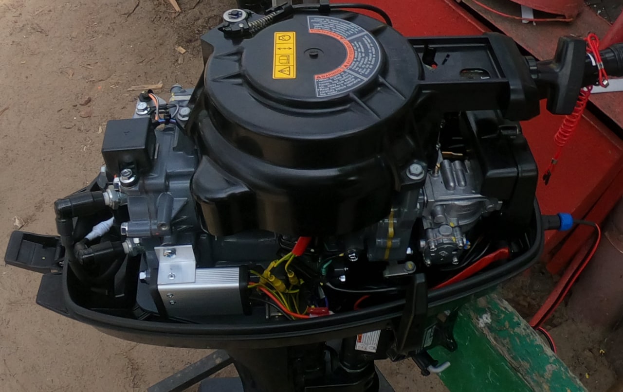

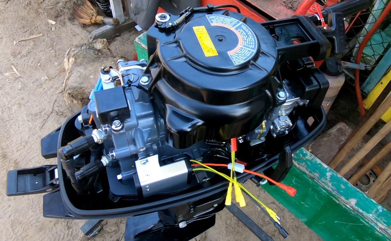

Вариант катушки генератор 2 в 1 для Сузуки выдал на макс оборотах более 90 ватт. От 1500до 2000 оборотов 4,5А на первом режиме и 5,5-6А при втором.
Я в восхищении, хозяин мотора тоже. Автокомпрессор работает от мотора без просадки напряжения на 4А/ч АКБ уже при небольшом количестве оборотов .
Результат более чем ! Оригинал и рядом не стоял, кто бы там что голословно не заявлял. Летом по случаю, замерял что выдаёт оригинал для Сузуки (который стоит 66$ :-:- ). Получилось 59-60 ватт на макс.оборотах.

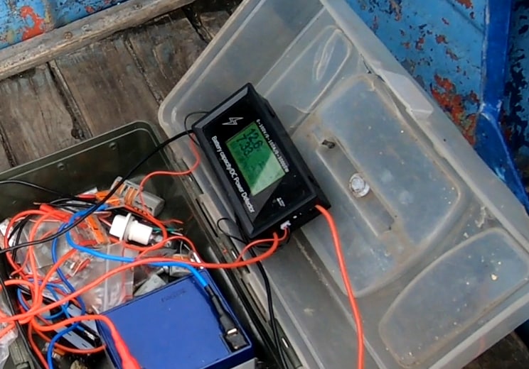

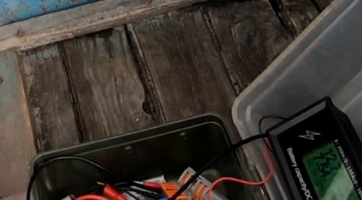

Мотор Сузуки 15 х2 такта. Пока только фото, видео ещё редактируется (при установке, были моменты с ненормативной лексикой :
12,6вольт х7,33А=92,35Ватт.
12,7вольт х7,54А=95,75Ватт.
В качестве нагрузки использовался автокомпрессор ,заявленные параметры : 12V 16A 35L/min +АКБ 4а/ч(4 года эксплуатации).
Мощность источника питания измерялась на входе ватт-метра
