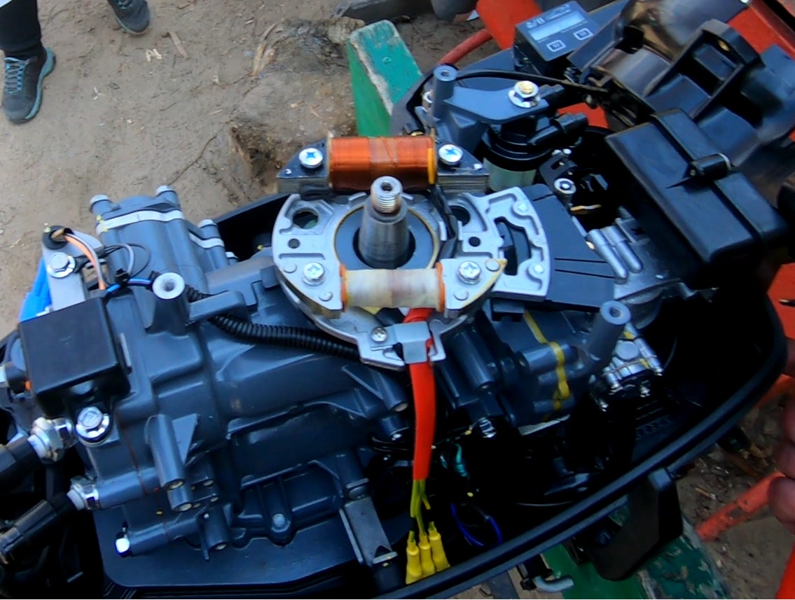

Старий 13.04.2021, 17:15   #31 (permalink)
Карапь: 3,60
Дописи: 3.105
Сказал(а) спасибо: 2.259
Типово Re: сузуки дт 15ас или меркури15
На завтра планируется установка генератора (мой вариант) и регулятора напряжения + разъём розетка и кнопка переключения режимов работы источника электропитания на Сузуки 15 2 такта.
Если кому-то что-то интересно по данному вопросу, напишите в теме, что снять более подробно.
После установки, разумеется проверка с хозяином мотора на воде с разными потребителями( эхолот, компрессор, фара) и на разных оборотах двигателя. АКБ 4-4,5А/ч ; 7-12А/ч.
Востаннє редагував Евгений (Киев): 13.04.2021 о 17:18.

Старий 14.04.2021, 17:07   #34 (permalink)
Карапь: 3,60
Дописи: 3.105
Итого:
Вариант катушки генератор 2 в 1 для Сузуки выдал на макс оборотах более 90 ватт. От 1500до 2000 оборотов 4,5А на первом режиме и 5,5-6А при втором.
Я в восхищении, хозяин мотора тоже. Автокомпрессор работает от мотора без просадки напряжения на 4А/ч АКБ уже при небольшом количестве оборотов .
Результат более чем ! Оригинал и рядом не стоял, кто бы там что голословно не заявлял. Летом по случаю, замерял что выдаёт оригинал для Сузуки (который стоит 66$ :-:- ). Получилось 59-60 ватт на макс.оборотах.
Фото из видео размещу чуть позже. Ссылку на Ютуб выложу после обработки видео.
П.С.:
И самое главное : позитивные эмоции от позитивных людей. + Приятно когда люди довольны полученным результатом.
Всё это разумеется с соблюдением карантинных ограничений и социальной дистанции.
Востаннє редагував Евгений (Киев): 14.04.2021 о 18:40. Причина: позитивные эмоции+ результат !

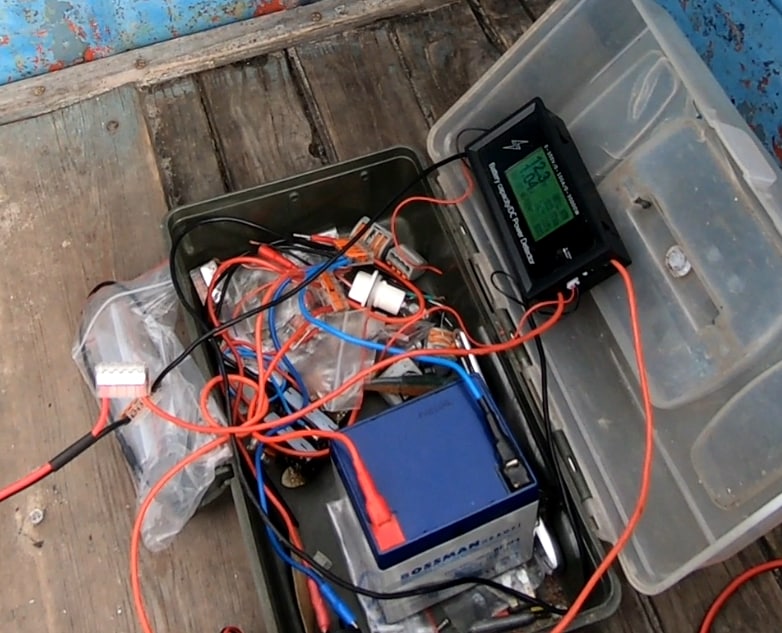

Старий 19.04.2021, 10:42   #35 (permalink)
Карапь: 3,60
Дописи: 3.105
Мотор Сузуки 15 х2 такта. Пока только фото, видео ещё редактируется (при установке, были моменты с ненормативной лексикой :
12,6вольт х7,33А=92,35Ватт.
12,7вольт х7,54А=95,75Ватт.
В качестве нагрузки использовался автокомпрессор ,заявленные параметры : 12V 16A 35L/min +АКБ 4а/ч(4 года эксплуатации).
Мощность источника питания измерялась на входе ватт-метра
