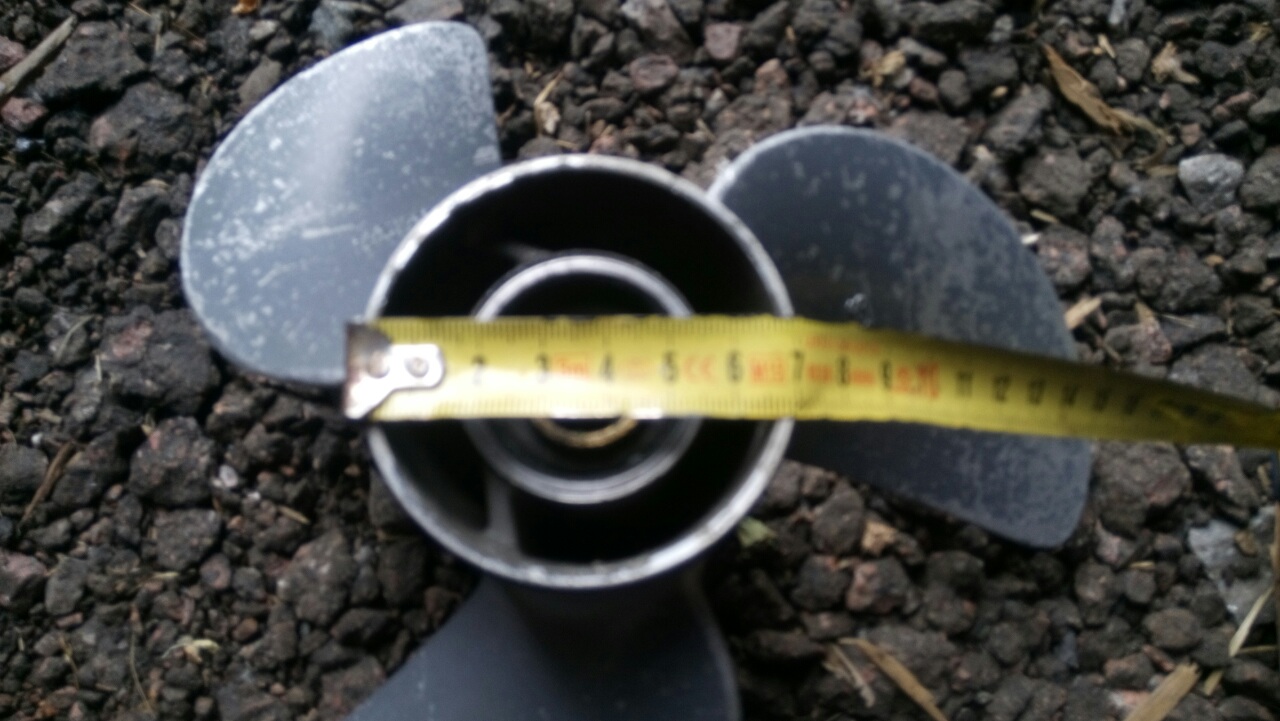

Саша, диаметр не увеличивай, играйся шагом и материалом, если отправишь фотку задницы винта и упорной шайбы, может смогу что то подобрать из нержи.

Хорошо, а почему нельзя увеличить диаметр при том-же шаге? А лучше увеличивать шаг? можно как-то объяснить , типа на пальцах.

А чего ты хочешь добиться, увеличивая диаметр? Увеличивая шаг получишь скорость, а диаметр получишь Упор. Тебе упора винта не хватает?

Мне хочется более резкого старта. При старте мотор нормально набирает обороты, если будет больший упор, то и старт мощнее. Я не ошибаюсь?
Если так, то хочу больший диаметр. А вообще лучше попробовать и то и другое.
Но цель - добиться более мощного старта.

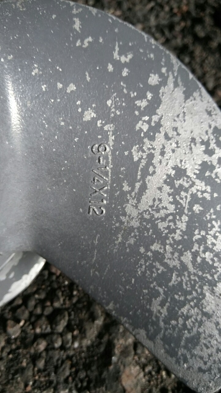

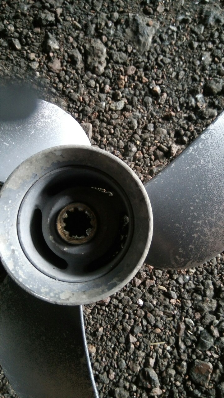

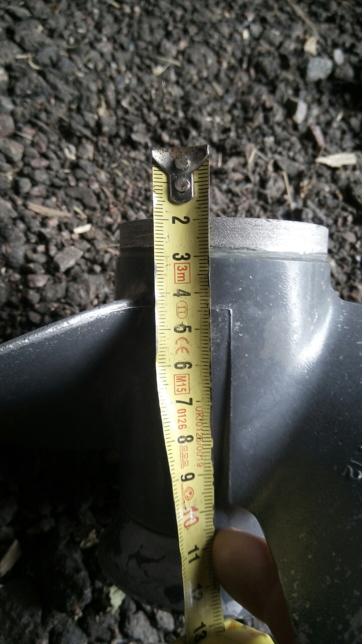

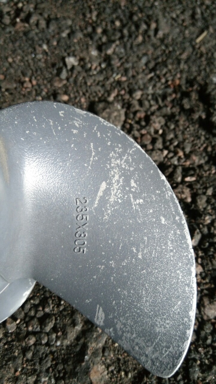

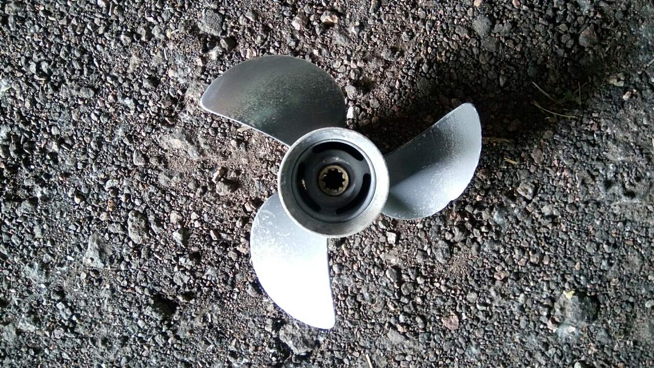

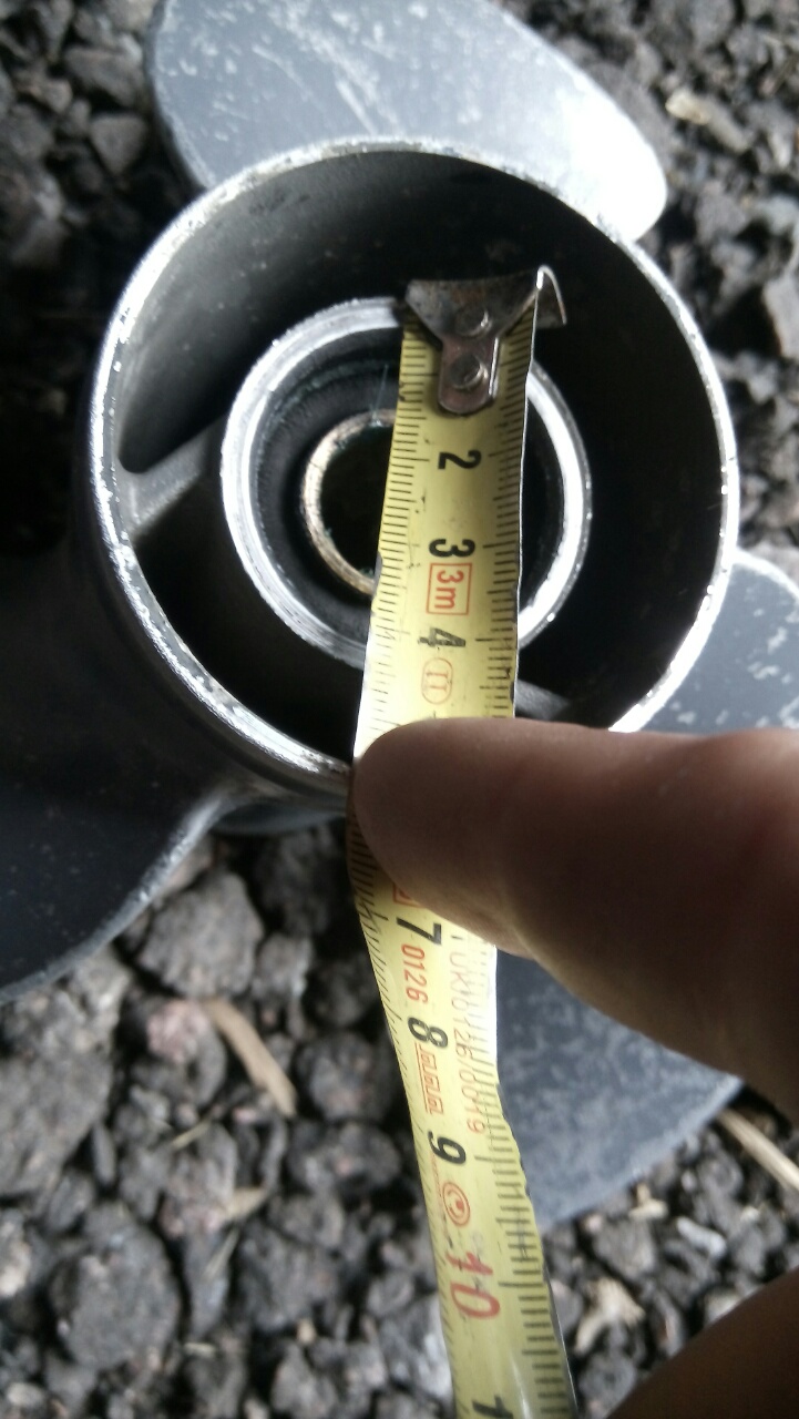

Старий 05.07.2016, 06:54   #29 (permalink)
Модератор
Аватар для SUAL
Карапь: Переходим на пластик!
Дописи: 1.358
Сказал(а) спасибо: 303
Типово Re: хонда 30
Вот винт который стоит, подойдет ли по размерам другой?
