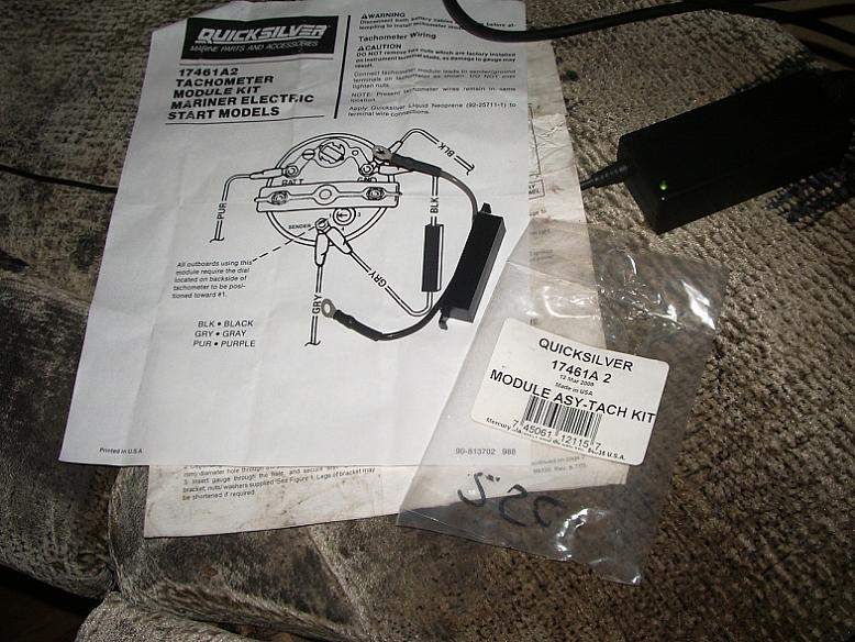

В свое время тоже долго не мог понять, что не так. Комплект у меня тот, что в подписи, П4 + Мерк японский (он же Тоха), тахометр телефлекс. Синдромы были те же, что описаны выше. Как только я его не подключал, что не делал, все не то, тах какую-то хрень показывал. В общем перерыл я гору литературы, и докопался - в моторах Тохатсу от генератора идут помехи и потому тахометр показывает хрень. Лечиться просто:
Вариант 1. Установить специальную фишку , как на картинке. Цена около 20 дол.
Вариант 2. Установить неполярный конденсатор 0,1 мкф х 200 в. между сигнальным проводом и землей. Цена 10 грн.
Для себя выбрал вариант 2, и все заработало.

Translator зараз поза форумом   Відповісти з цитуванням

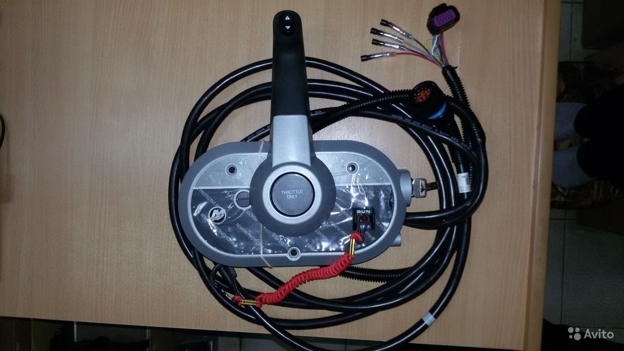

Ещё грешу на троса, как то мне не нравиться как они работают! Такое впечатление, что заслонка не до конца открывается... Командер кстати тоже какой-то необычный хотя Мерковский с мотором шёл! Рабочий ход начинается уж слишком поздно и путь его коротковат, кажется что ему недостаточно хода! Спасибо что переубедили искать "собаку" рядом а не в моторе!
А фото командера можно?

Щас фото командера нет, но поищу в инете .... постараюсь показать... Мерк с серебрянным колпаком... отдали 4567... кажется

Крышку снимите и включите ручку командера до упора и станет видно, как работают троса. Заслонка может открываться до половины.

Вот нашёл фото командера в инете!
