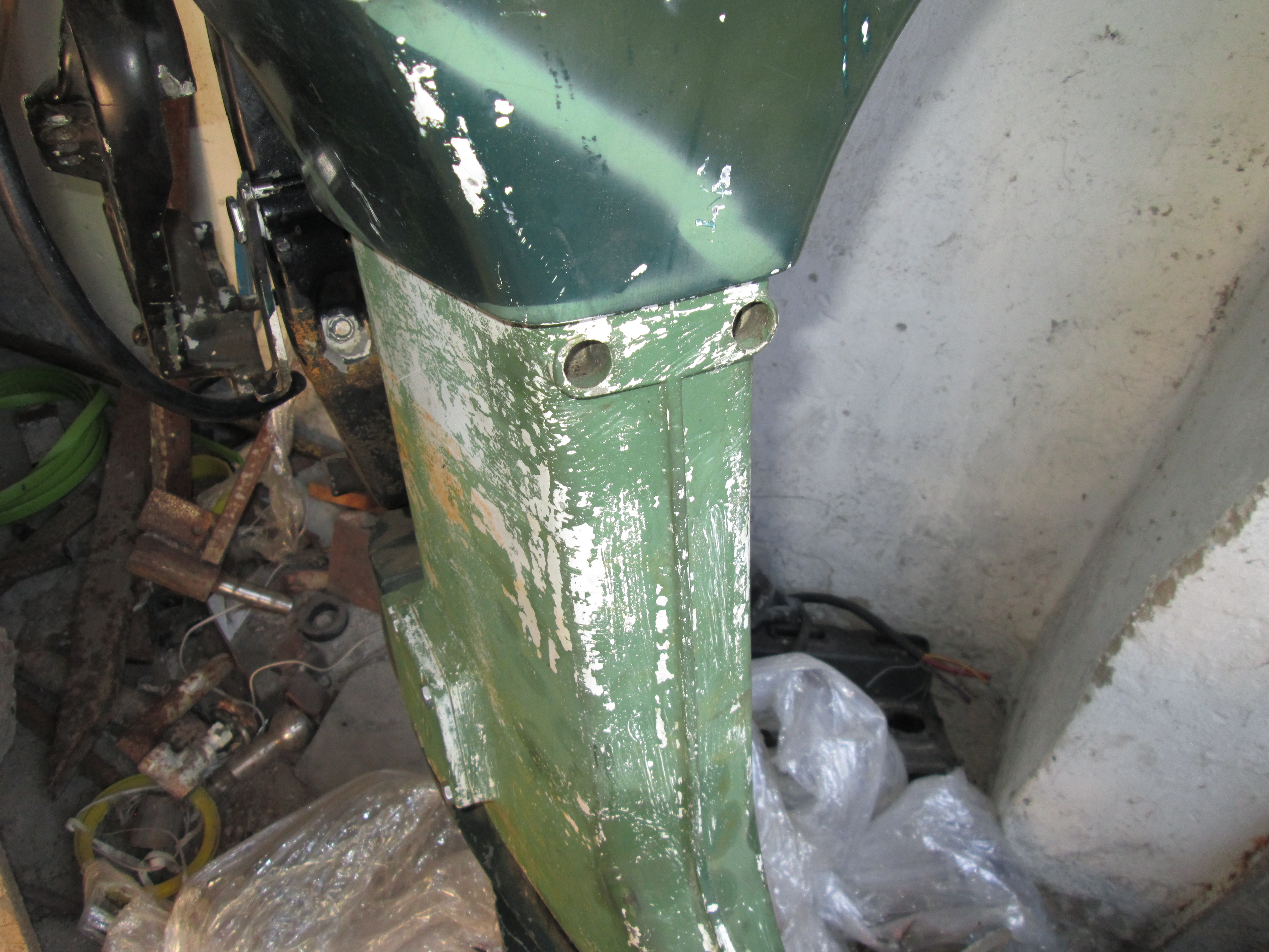

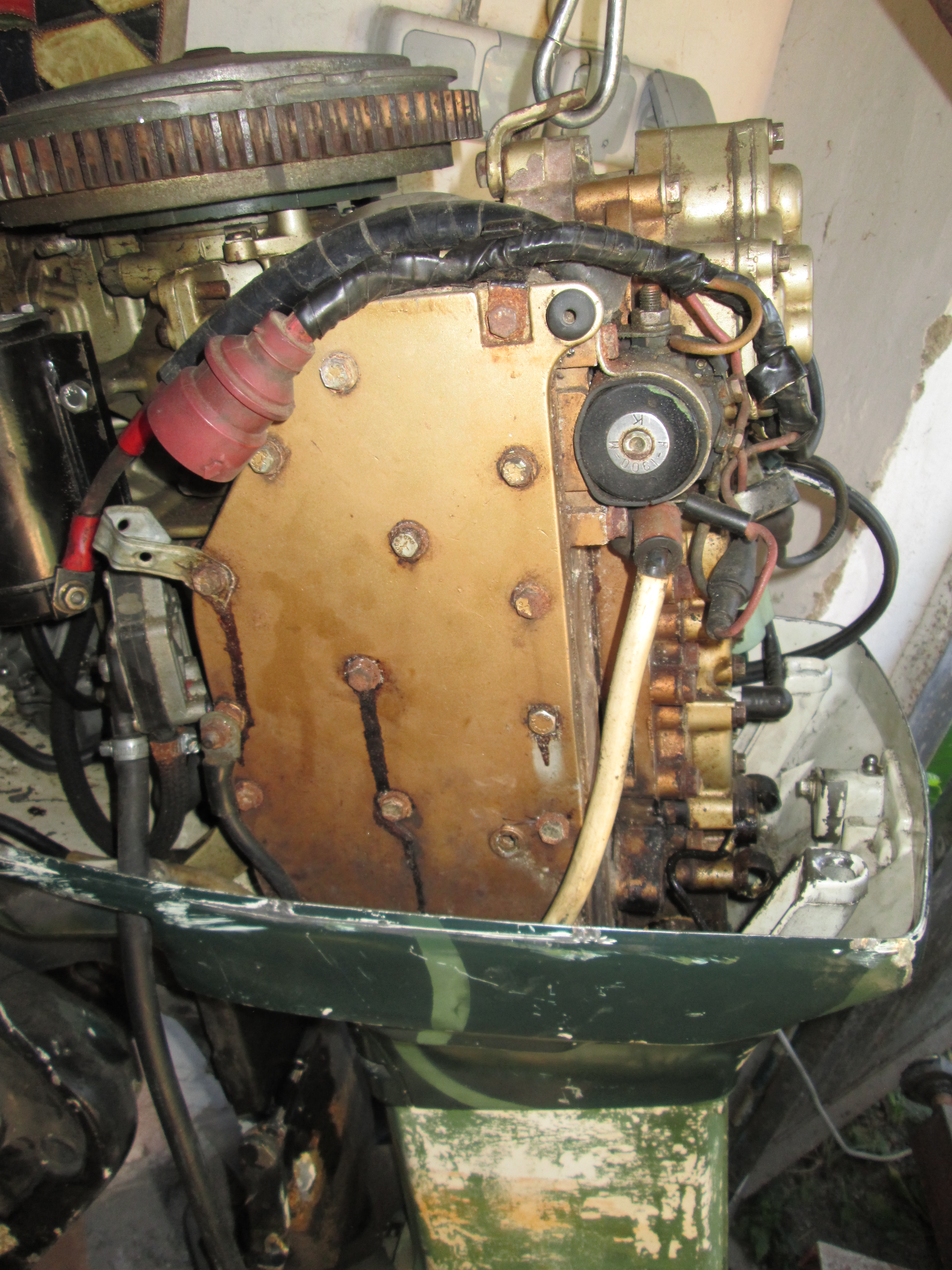

Всем привет. Вот смотрел много видео на ютубе. У этого мотора контрольная струя воды бежит с головы, а у меня с ноги через 2 отверстия. Это так и должно быть? Можно ли переделать чтобы бежало с головы?

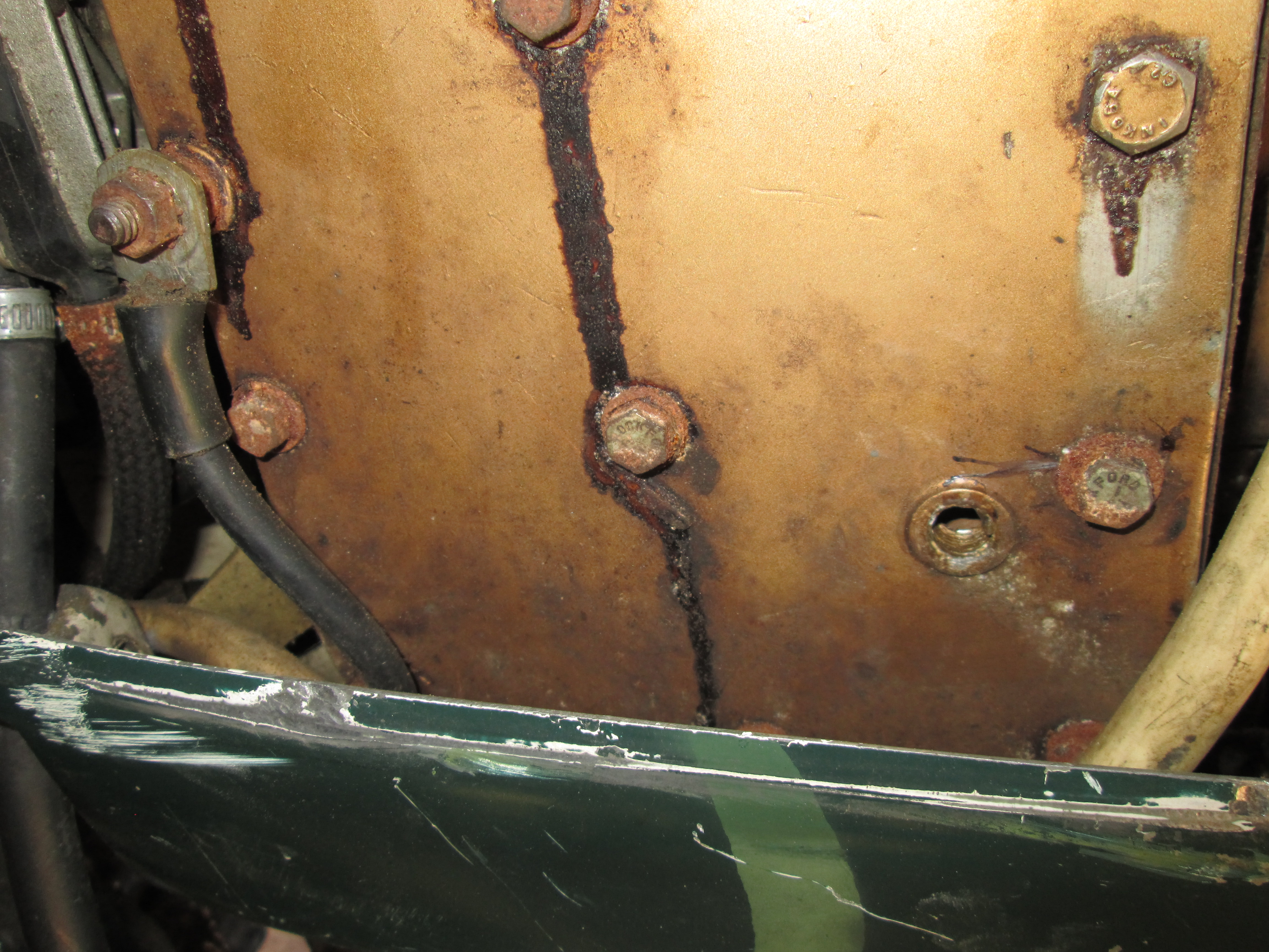

Еще вопрос, что это за отверстие ?

Вот только что в ютубе видео надыбал, оказывается с той дырочки и должна быть контрольная струя. При покупке двигатель заводили но была проблема с шпонкой на крыльчатке, бежала вода только через 2 отверстия на ноге но очень слабо, а с отверстия на голове ничего вроде не бежало, по крайней мере такого напора как на видео точно не было. После замены шпонки завести двигатель нет возможности так как только вчера усилил транец и еще много работы с лодкой. Вопрос в следующем, нужна ли контрольная струя если вода точно бежит через 2 отверстия на ноге ? С системой охлаждения ПЛМ вообще не знаком и не понимаю как и куда должна бежать вода, как и на какую струю влияет термостат ....

Меняем заглушку на штуцер и выводим контрольку!
Когда вода остынет в водоемах, через "эти два выхлопных отверстия" вода не побежит, пока термостат не откроется.
И вот эти некрасивые потеки от болтов меня бы заставили открыть крышку и заменить прокладку. Ну и посмотреть шо к чему.

Два отверстия - это для выхлопных газов на нитралке. Кто-то что-то намудрил с Вашим мотором...

Допис від Ickarus Переглянути допис
Через эти выхлопные отверстия действительно водичка фонтанит- это нормально.

Типово Re: Johnson 70 2т
Допис від SadamarK Переглянути допис
Фонтанит вне зависимости от того открыт термостат или нет?
Правильно, пока термостат закрыт через эти отверстия идет только выхлоп, когда термостат открывается то начинает идти вода. НО!!! Это на 521-но кубовых джониках (20-25-30-35), там где есть контролька из головы.
Контрольки не было только на 35-ке 76-го года, и поэтому вода через два отверстия должна идти постоянно!
