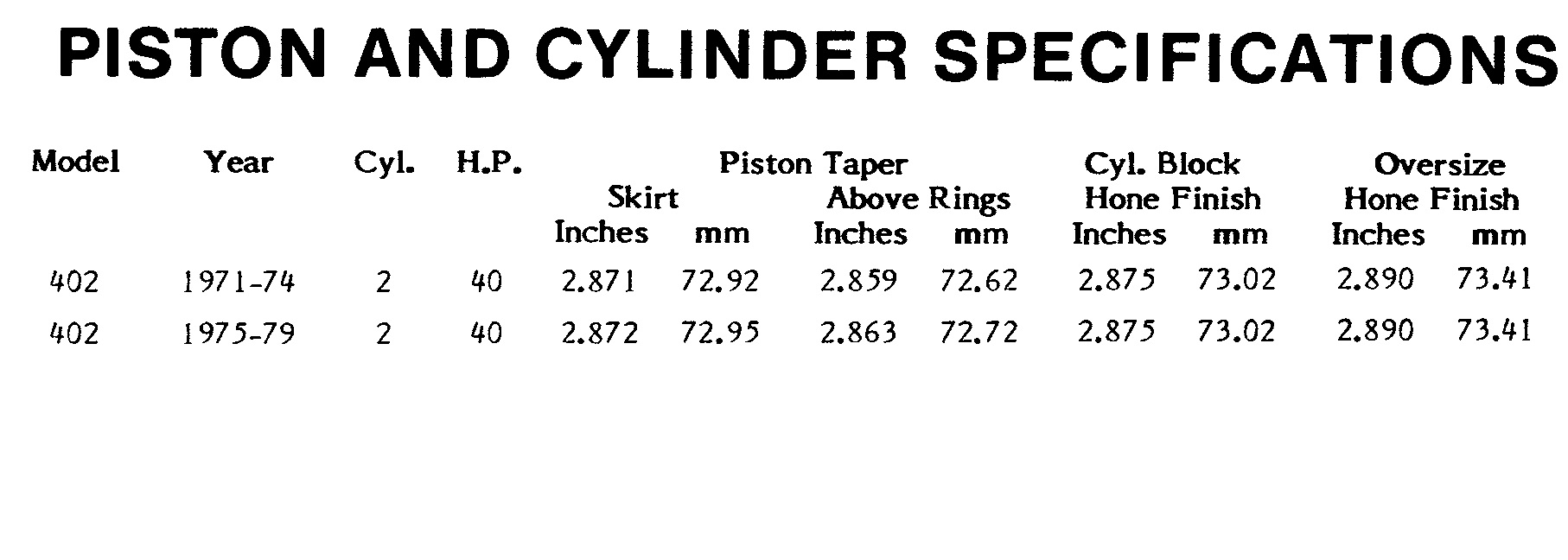

Причину перегрева уже устранил, была обломанная лопасть крыльчатки в трубке подачи воды, перед входом в голову. Я так понял по мануалу цилиндры растачиваются +0.38мм, под этот блок только один ремонтный размер, после расточки и хона должно быть 73.41мм. Подскажите мастера кто растачивает глухие блоки?

Вот собственно выписка из мануала

fantom5, от поршней лучше отталкиваться, от их размера. Берем ремонтный поршень, измеряем его фактический размер, добавляем тепловой зазор и такого диаметра делаем цилиндры.
