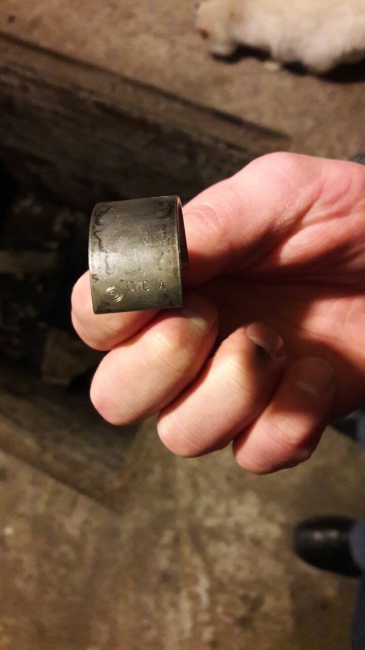

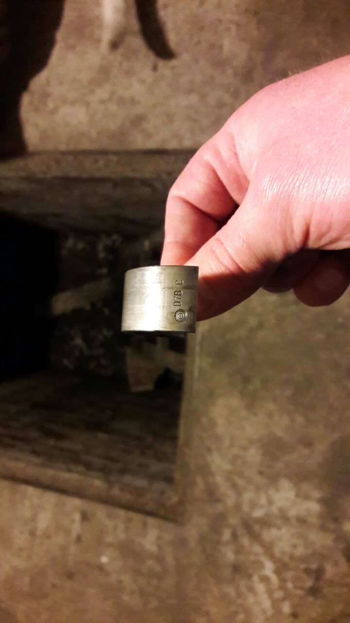

У друга стуканул,разобрали,нужно разобраться с размерам вкладышей.точить вал или напылять

Фото вкладышей

Судя по фото -Std. Мерять вал, диаметр постелей, толщину вкладышей, считать зазоры принимать решение.
Вкладыши скорее всего подойдут с какого нибудь Хонда мотора легкового авто.
Похоже диаметр корня 55 шат 45

Год какой моторчика?
Не известно какой накат?

Год 2000-2005,карб. Судя повсему через бензонасос попал бенз в масленый картер.Подскажите говорят есть таблица с размерами вкладышей?

Допис від Андрей7 Переглянути допис
Таблицы существуют, просто чтобы не лопатить каталоги нужно замерить то что есть,в каталоге указывают размер вкладыша по наруже ,внутри ,толщину ленты и какой должен быть диаметр вала соответствено какой должен получится монтажный зазор при этих данных. Без проведения измерений ничего подобрать не получится.

Мне главное чтобы определились с тем моментом,точить или напилять вал?замеры думаю всё покажут

делают вкладыши под заказ любого размера
Я один из этих людей, просто нужно сначала пытатся лечить мотор стандартными деталями, если уже это не получается и хуже ему уже не будет то тогда возможны всякие переделки для оживления того что осталось.

Если маркировка соответствует маркировке для авто, то я нашел
такую
Blue 1.510-1.507 мм
Black 1.507-1.504 мм
Brown 1.504-1.501 мм
Green 1.501-1.498 мм
Yellow 1.498-1.495 мм
Pink 1.495-1.492 мм
Red 1.492-1.489 мм кто знает на лодки моторах такие же размеры?
то я нашел
такую
Померяй толщину своих вкладышей и узнаеш.
Вообше эти толщины вкладышей применяются на всех моторах Хонда и не только на Хонде но и на многих других моторах. Если не разу не делал такого плана мотор лучше найди специалиста чтобы не наделать горя.
