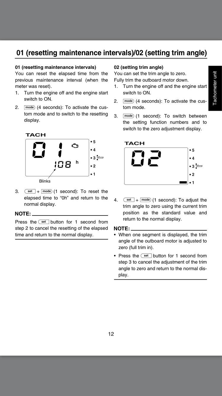

Вот...вкл зажигание, потом моде 4 сек и одновременно обе кнопки...

Низкий поклон тебе,добрый человек!!!

Спасибо.Второй сезон уже мигает этот сервис
