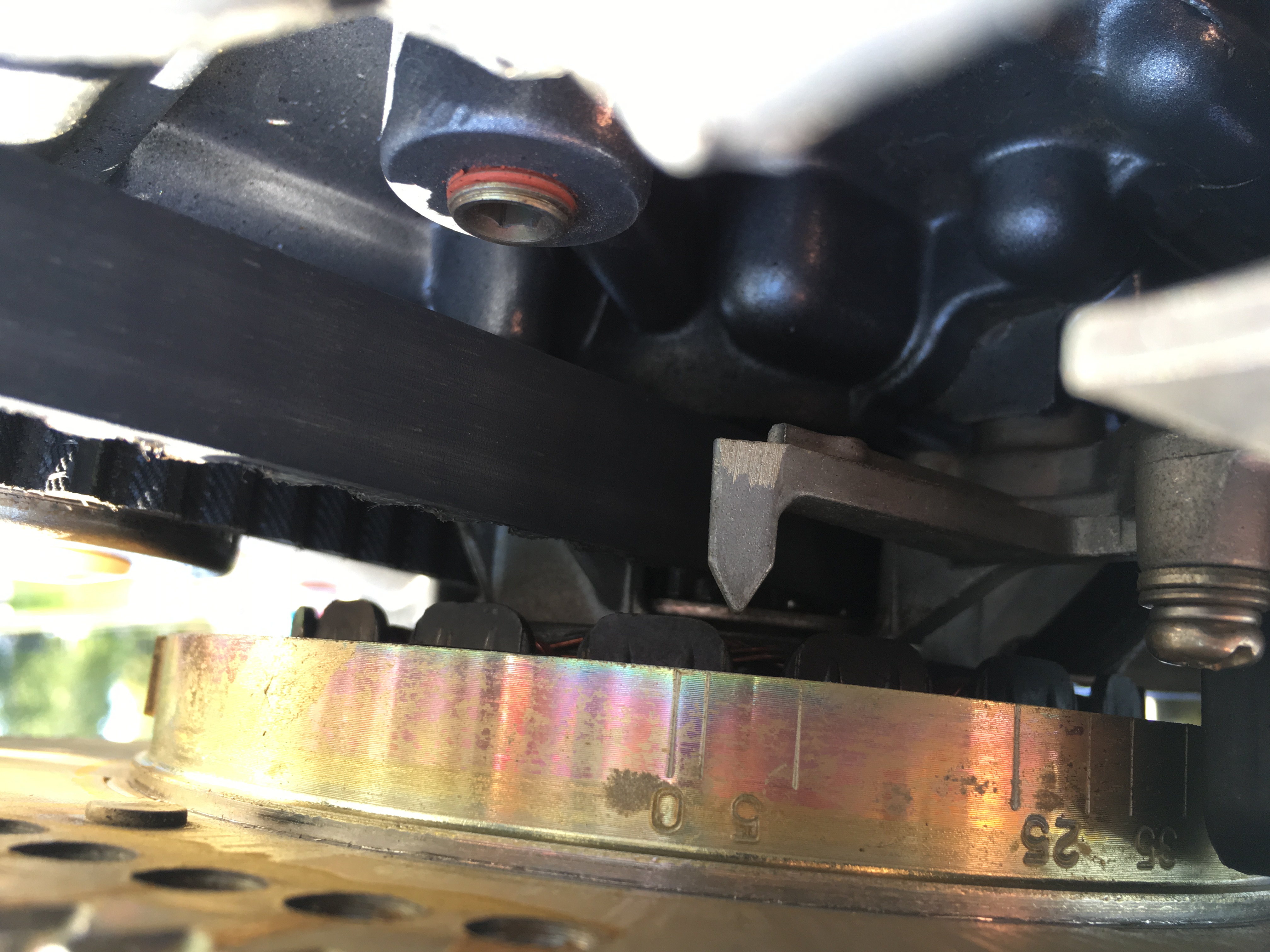

Добавил вложенное фото, по Вашему стоит верно?
На сервисе (где меняли ремень), сказали что так и должно быть. Хотя и карбы там чистили...

маховик ставится в ноль а распредвал плюс минус пол зуба считается норма как то так

Коленвал ровно по метке, а маховик на 3 градуса мимо, может ли это являться причиной чихания?

Проревели искру, всё в порядке. Значит не электрика.
Ремень стоит правильно, если бы на зуб ошиблись, то разница на много больше чем 3 градуса.
Остались только карбюраторы. Их уже чистили, но разобрали ещё раз и заменили прокладки, собрали и всё работает и не чихает.
