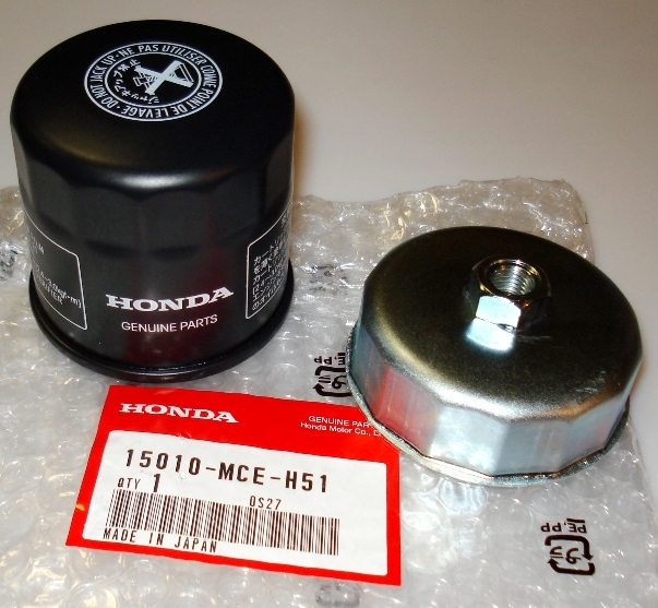

стал как родной, брал по акции вместе с ключем 260грн. Кстати родной с завода оказался далеко не продуктом меркури. Стоял denso китай. А на сервисе требуют только оригинальные з.ч. от меркури . На мой вопрос о комплектации с завода китайским фильтром, ответ был убийственым так он у вас наверно японец. Чуть не забыл ставил на мерк 25.

я взял этот комплект из-за съемника. Без этого ключа там никак не подлезть, разве что варварским методом отверткой пробить и выкрутить фильтр но тогда весь мотор будет в олыве. А ключик такой отдельно стоитл около 200грн. Это продавалось в мотоквартале.
