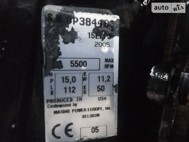

Замена карба или расточка имеющегося с заменой жиклеров.
Мотор с какой кубатурой? Точная модель нужна, так как в те года были 2 модели, 326 и 351 кубик. Первый можно сказать не перебелывается ( дешевле воспользоваться советом выше), второй переделывается по моей схеме.
Вроде 351 вот фото

Для пущей верности, сделайте фото под колпаком, пока не 351 )
Добавлено через 2 минуты
Если выше фото шильды вашего мотора, то у вас блок серого цвета, так?
На нем голова от старой Ямахи, раздушка геморна

У тебя мотор с Ямаховской головой. А данная модель не делается под 20ку, только навредишь мотору, карб вообще не крути, не выдашь ты 6к оборотов мотору, в котором задано 5.5
