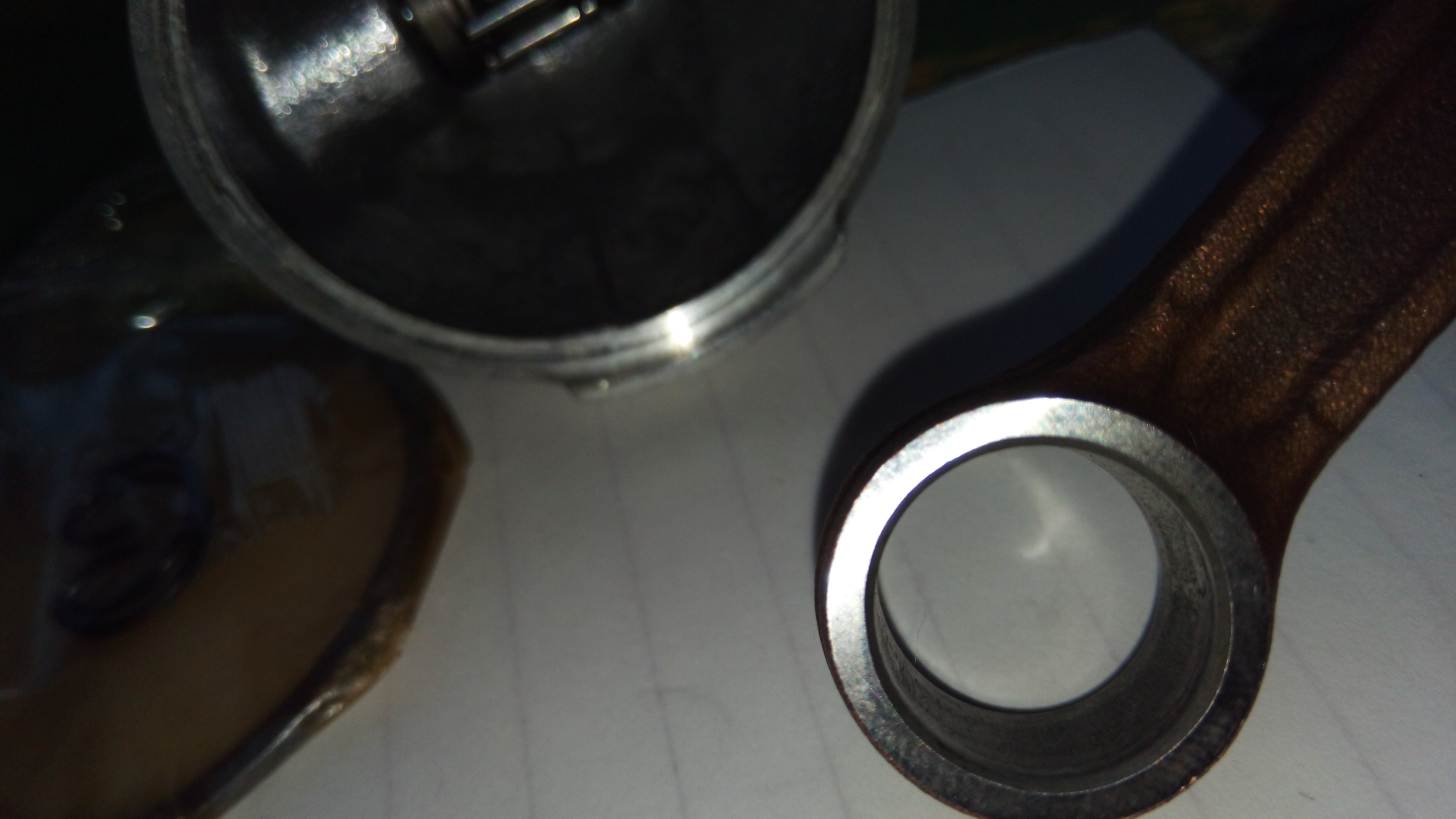

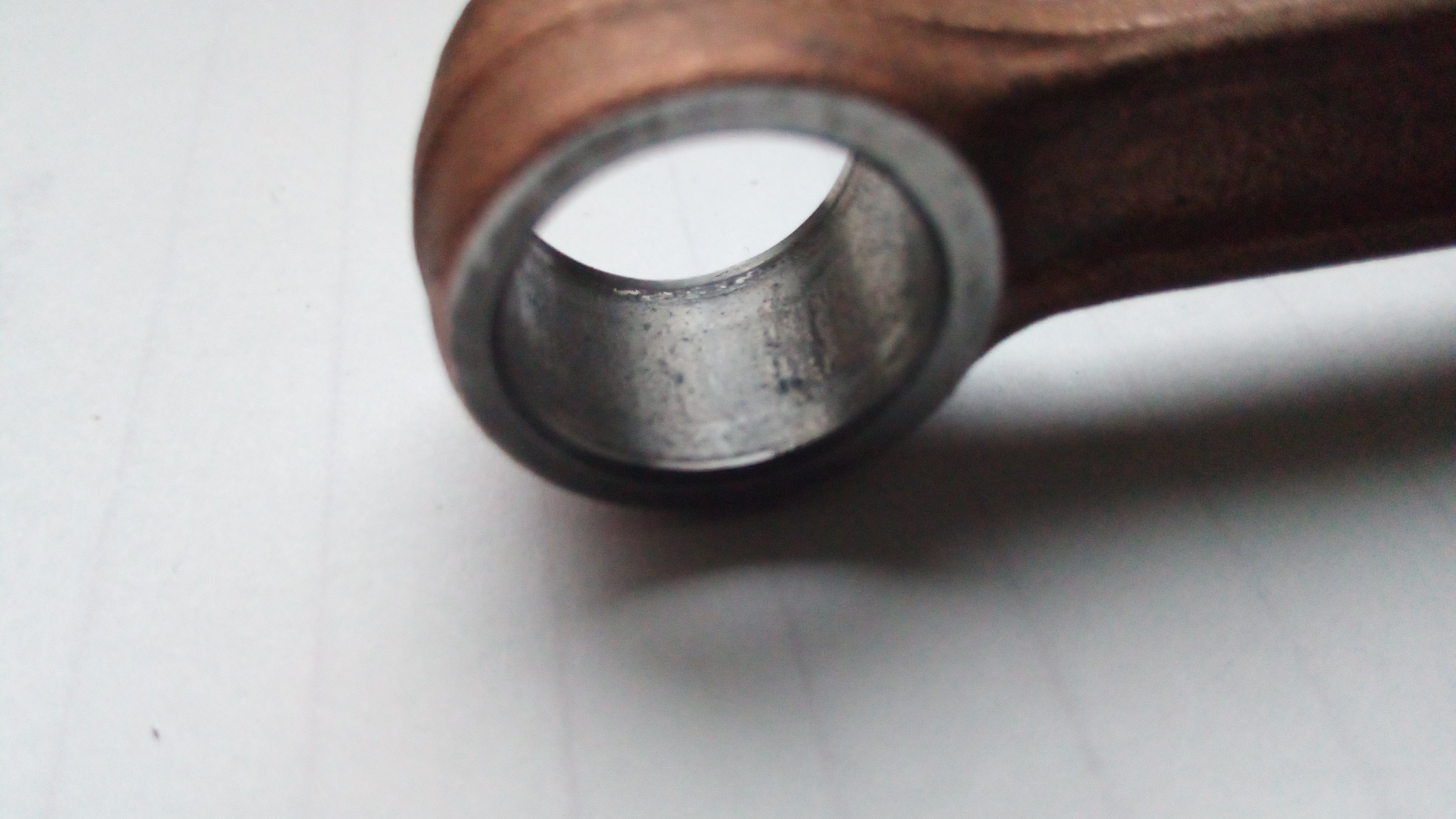

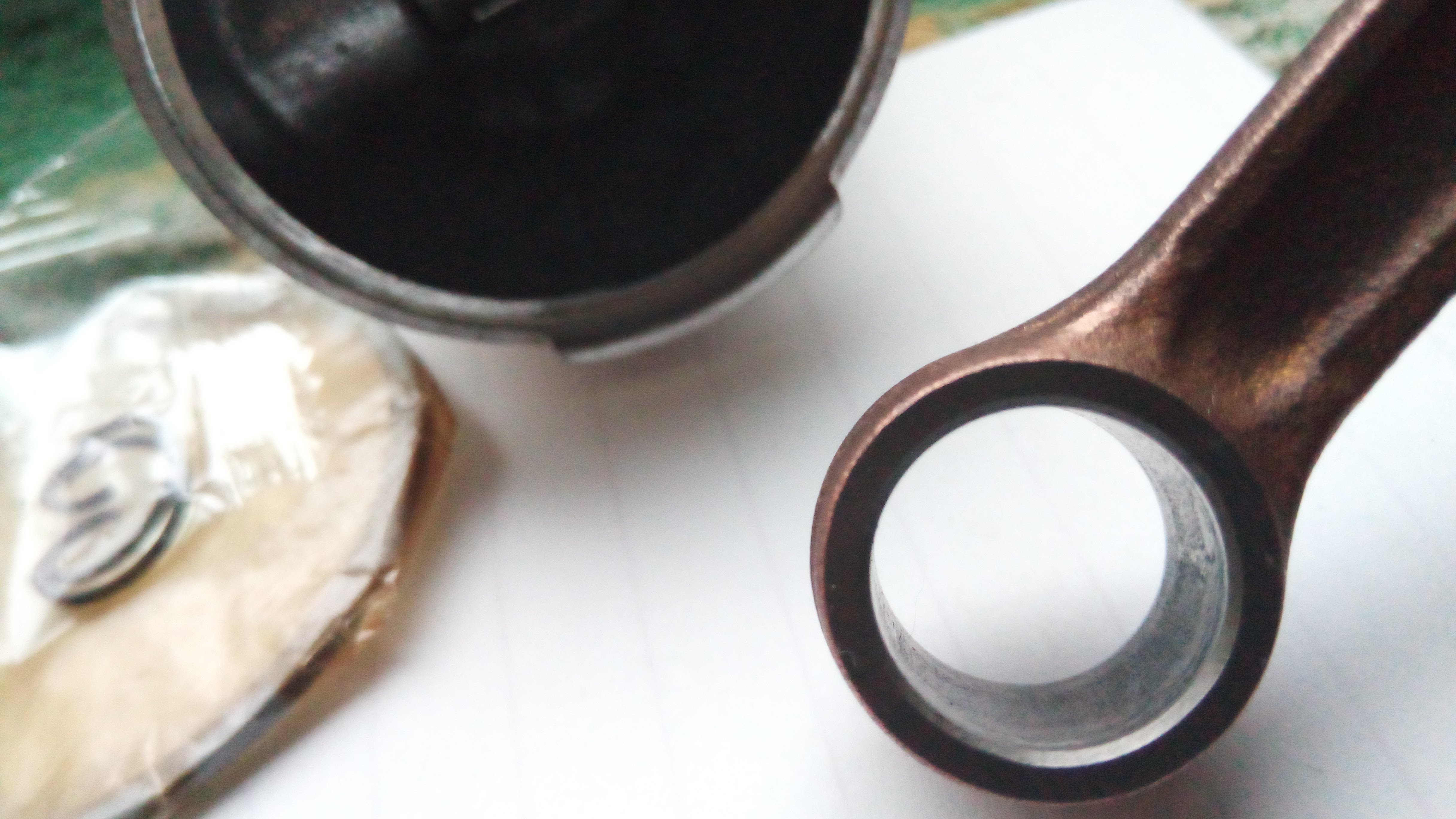

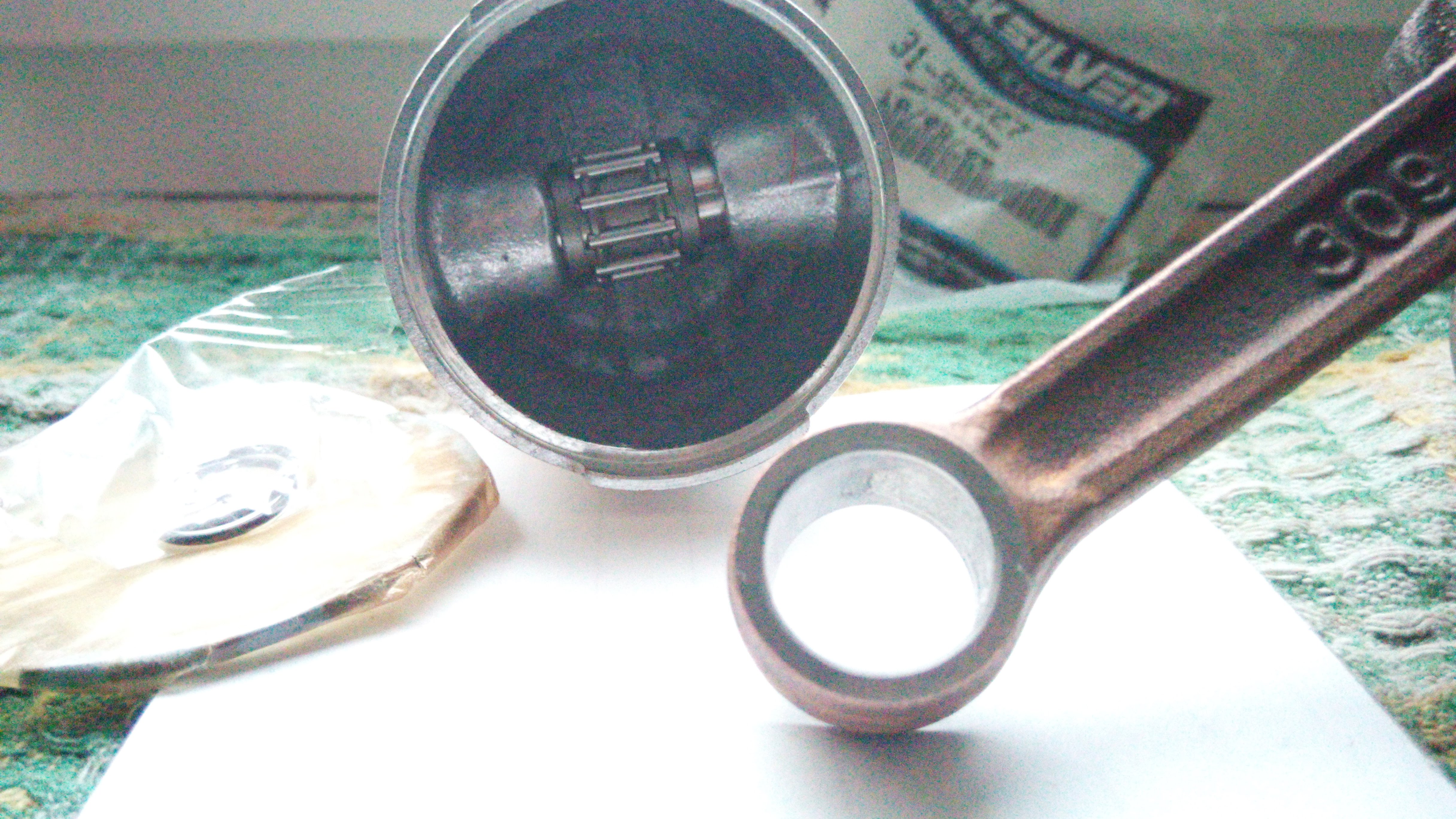

Застучал утопленик.....знакомые мочканули и умолчали сразу....не проведя нормальной осушки спиртом.....просто дальше рыбачили и бросили на месяц в гараж
Куплен поршень с пальцем кольцом и игольчатым подшипником. Старый палец и игольчатый подшибник в хлам разлетелся и болтался----при этом угробилась верхняя шейка шатуна.
Если все собираю, то в руках вроде не люфтит. Но глядя на побитую шейку я не уверен что за час работы все опять не застучит--там яйцо
Прошу совета!
Можно ли завтулить верхнюю шейку чтоб новый игольчатый работал по втулке?
Или можно ли вместо игольчатого подшипника запресовать бронзовой втулкой чтоб палец по бронзе работал вместо игольчатого подшипника?
Техника 2-т СССР...моторы, пилы, мопеды....мотоциклы на втулках или на игольчатых подшипниках в верхней шейке сделаны?
Может кто завтулить сможет?----предложите плиизЪ

Чтобы завтулить нужно же расточить сначала, значит стенка станет тоньше. А где тонко, там и рвется. Что будет, если шатун оборвет? Может размолотить вообще все вокруг.
Поменять подшипник на втулку, наверное, можно. Вопрос как там будет со смазкой и в какой момент из-за нехватки этой самой смазки там перегреется, задерет или заклинит.
ИМХО не стоит экспериментировать лишний раз. Единственный вариант не ведущий к попадалову это замена шатуна.

Я бы не рисковал, а проводил полную разборку, дефектовку, и замену того что нужно менять. Иначе все закончится тем чтобы вкинете деньги в запчасти сейчас, а потом ещё раз, когда мотор опять застучит. Судя по фото шатун в металлолом. Втулить не выход даже потому что если вы и найдёте человека который сможет это качественно сделать, боюсь цена вопроса будет рядом с ценой нового шатуна.

Дело в том что пострадал только игольчатый....остальное норм.
И так уже 150уе потрачено. Это мотовесло того не стоит еще и шатун покупать и вал перепресовывать
_---
Шота ннада явно завтулить......если не оборвало с люфтом в 4-6мм, то и втулку думаю можно втулить.....прослабив шейку на 0.5мм
Просто дрелью я не просверлю,....нужен мастер с инструментом явно

2093306, втулку со стенкой 0.5 или 0.5 на диаметре? И то и другое хорошо не закончится. Чтобы игольчатый подшипник работал по этой поверхности втулка должна быть не из редкого сплава фольги и картона, да еще и хонингована.
Посчитайте во сколько станет ремонт при обрыве, а там будет понятно стоит оно того или нет.

Вот это самая большая проблема. Нужен мастер с прямыми руками, хорошим станочным парком, с термичкой. Это же не просто большой дрелью рассверлить. Нужно расточить шатун, выточить втулку из правильной стали, закалить, запресовать, и внутри ПРОШЛИФОВАТЬ в размер. Сейчас токаря с прямыми руками найти проблема. А тут намного сложнее. Я потому и писал что если такой человек найдётся дёшево это не будет. А гарантию никто не даст. Так что может ищите шатун даже б/у.

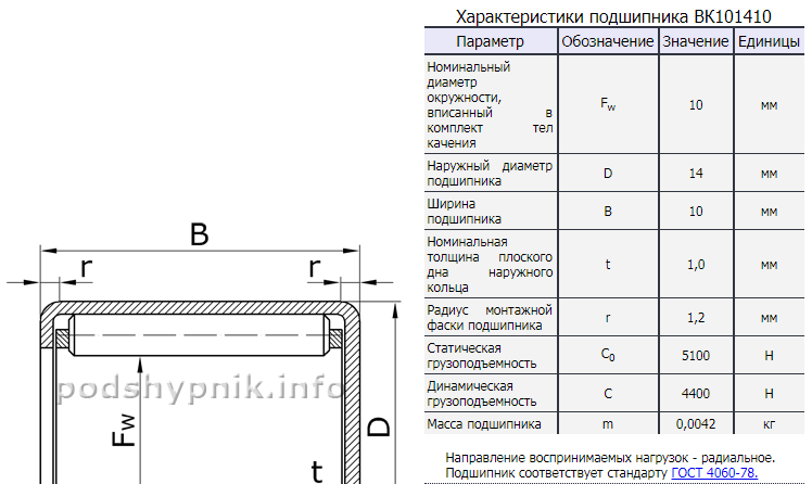

Или пойти путем установки подобного ----где есть своя наружная обойма? Расточив под его диаметр шейку шатуна
Назва:  e6c2e716e1fd11e50f8e141877341409_7030a1fe3df811e6288c141877341409-700x700.jpg
Переглядів: 508
Розмір:  51,3 КБ
Старий 14.03.2018, 18:54   #11 (permalink)
Аватар для metalworker
Карапь: Обь-1 ЗиЧ Yamaha F20
Дописи: 1.256
Сказал(а) спасибо: 603
Типово Re: Меркури 3.3 прошу совета.
Допис від 2093306 Переглянути допис
Встречал и такую конструкцию, нужно смотреть сколько там мяса останется.

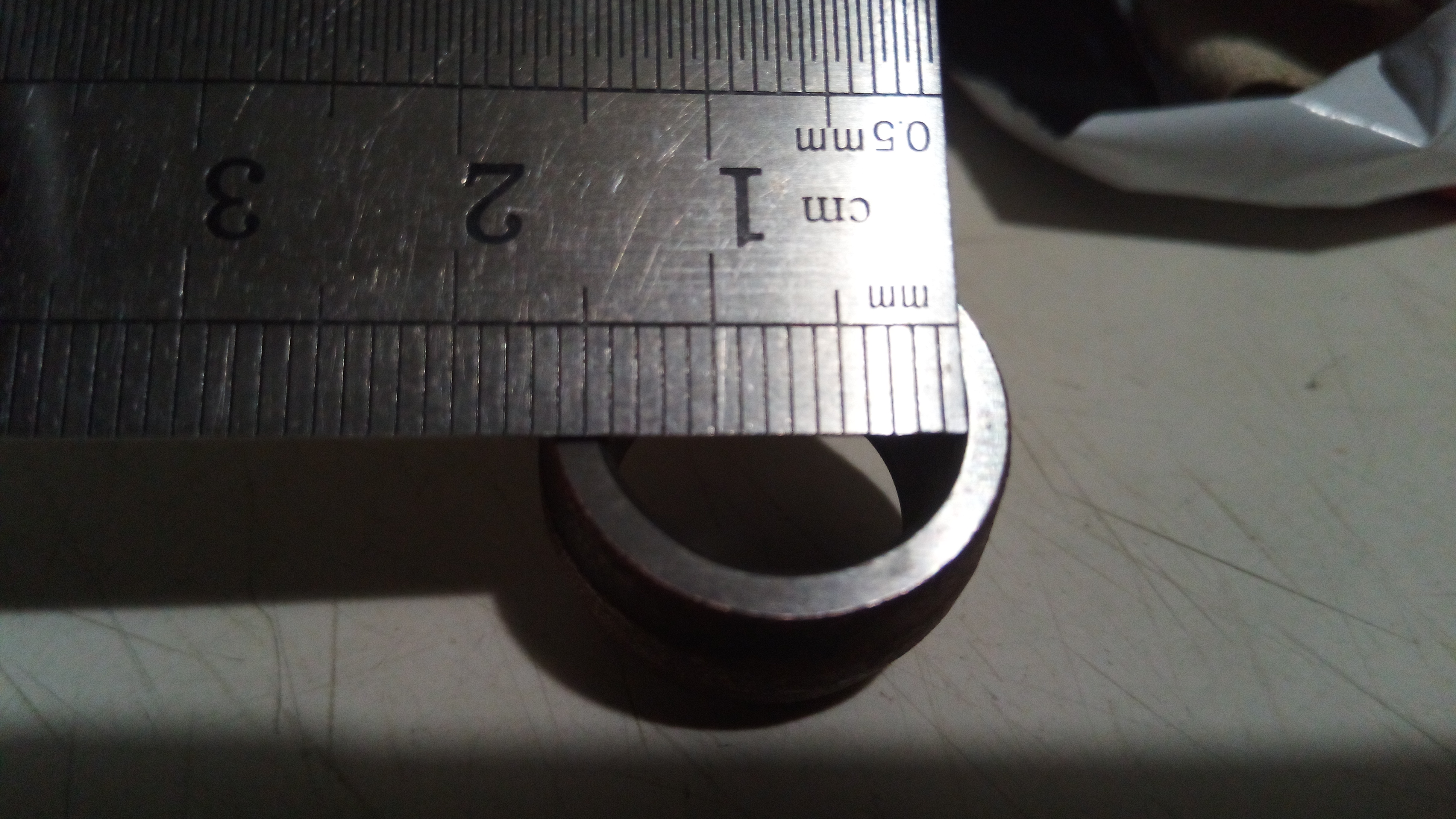

диаметр пальца 10мм
шейки шатуна 14мм

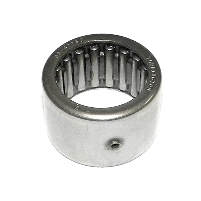

Теоретически может подойти,но можно в принципе и втулку

Тобишь два путя
Или ставить с наружной обоймой игольчатый,...или бронзу.
В итоге смесь прийдется делать 1.40...1:30 больше масла лить и коптить

Судя по фото там в шатуне уже 14.5 по скромному. Найти бы вот такой подшипник как Виталий предлагает только с наружным 15.
так отож.....таки нужно разворачивать на 15,....и......или подшипник искать или втулить.
ибо на 14 не вся обойма будет в теле----по середине где иголки выели будет пусто...и продавит при работе
По госту 14 и 16 , но это гост импорт может быть и есть 15 нужно смотреть ,но я бы поправил отверстие и сделал втулку -чуть больше масла и еше долго будет радовать.
