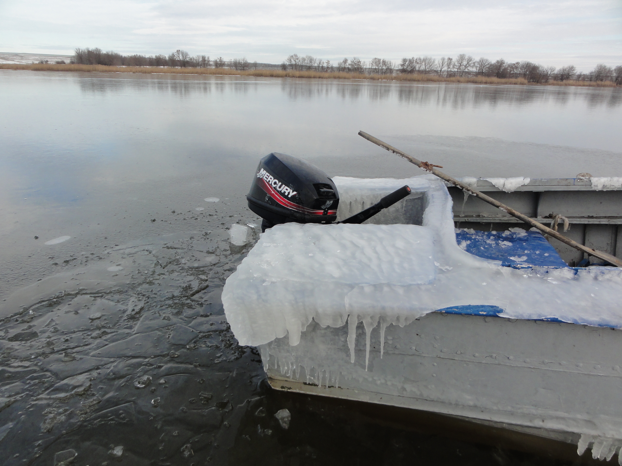

Понятно,Шо все работать может, но у меня самые положительные эмоции от Мэрка 15, возможно и Ямаха так-же себя чуствовала, но вот на фото результат,жаль с него сбил лёд,который был такой же как и на Проге )) и потом фоткал )))
Видно,что на водоеме лед стоит, так вот он завелся легко и поехал по льду-ломать его, примернро 3-4 см ))
Из всего,что было самые неприятные воспоминания от Сузы-30, а так Тоха 15,Мэрк 15,самые добрые слова им

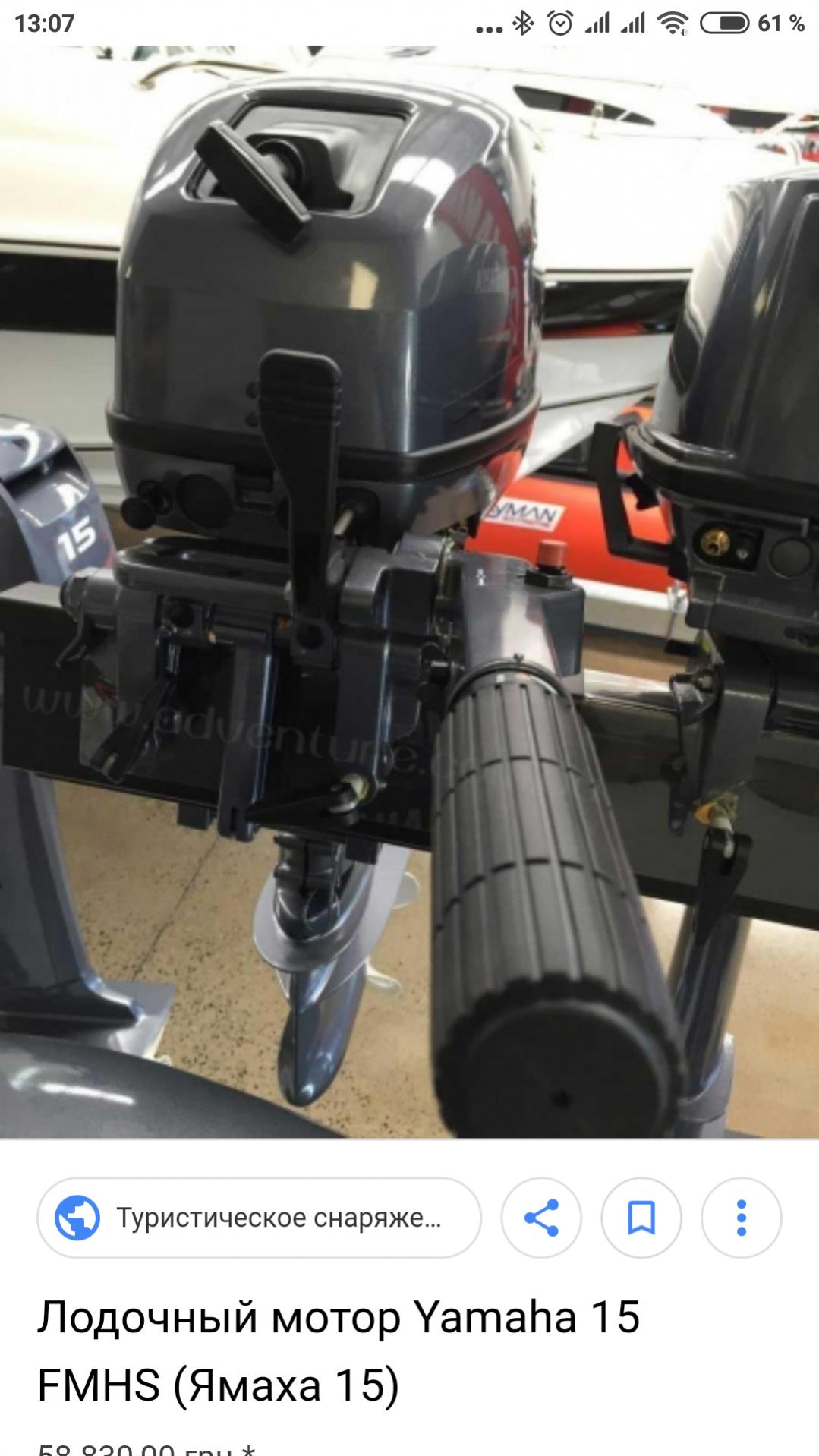

Нет, не на румпеле. Лапка на корпусе. Чтобы переключаются надо либо бросить румпель и клацнуть ее той же рукой (на ощупь или обернуться к ней) либо задействовать вторую руку. Если лодка не в статике (а двигается по инерции) и нужен быстрый маневр назад - это лишние секунды, приходится оборачиваеться корпусом, во второй руке, как правило, прут, ну и тд. В общем не критично конечно, но предполагает ряд телодвижений. Да и вообще, обычно 15 лс это малый флот, а значит все резкие скачки, разворачивания и раскачка - мягко говоря не приветствуются. На Мерке все это делается кистью руки не отпуская румпель и не отводя взгляда от курса лодки. Ну и да. Кнопка стоп на румпеле это не просто удобно, это тоже лишняя секунда-две. На воде это иногда весьма не мало, когда вдруг мель ну или не дай Бог ещё чего...
