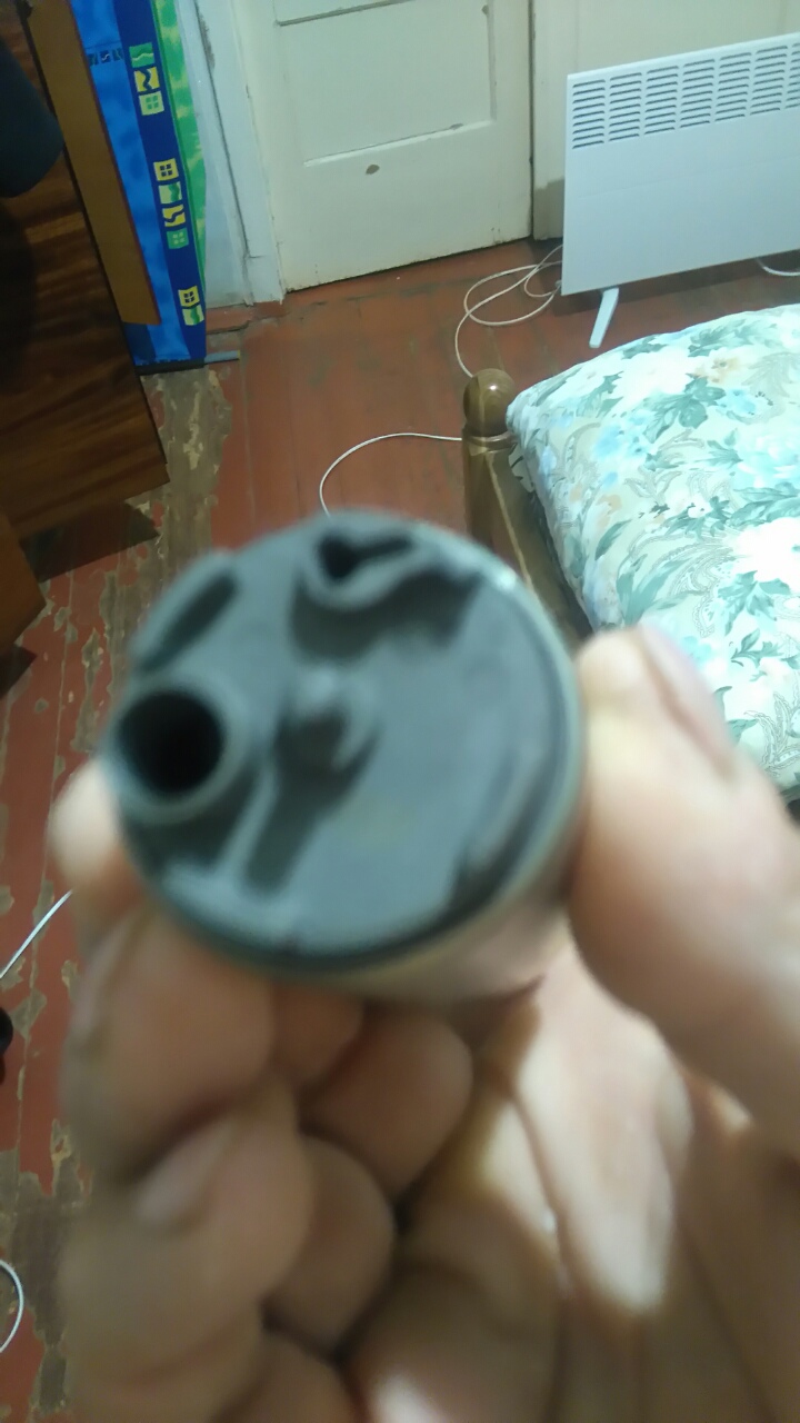

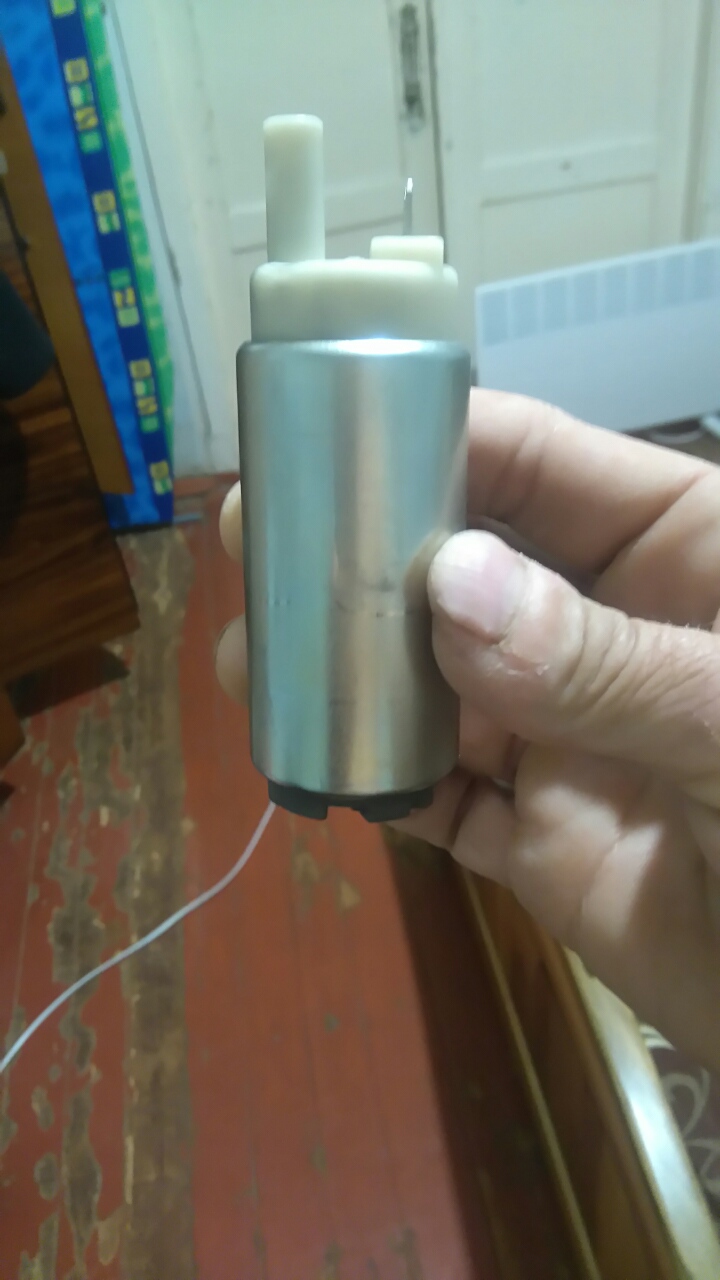

вот его фото

Попробуйте с ваз 2110 поставить. Эти бензонасосы куда только не ставили. Работают нормально. И цена нормальная

Это бошевский насос самый универмальный, ставят где только можно. Вот к сожалению номер его забыл, пр курсе 8 стоил 210 грн.

https://xn--80addcipy8c6e.xn--j1amh/...-vaz-2110.html я так понял этот,да внешне вроде похож
