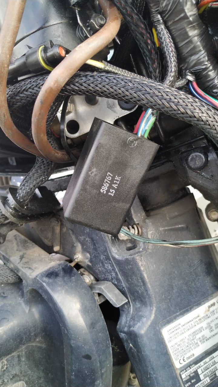

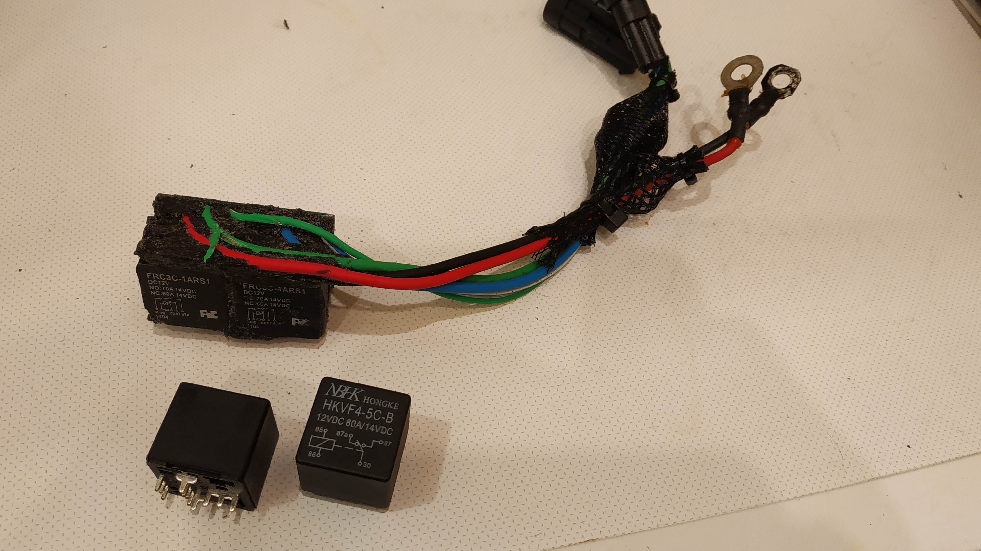

Всем привет.
Может кто сталкивался с проблемой трима.
суть такая , то не поднимает , то не опускает мотор , постоял 5 минут - перекурил - начинает работать.
по началу не работал раз за рыбалку , сейчас начал трахать мозги постоянно , добрался я до этого релле , оно все запаяно , мне говорили что бывает с ним проблемы - нужно его вскрывать и менять сами релюхи в нем. там их 2.
нашел на ебее такое реле. ВОТ! , цена какбы не космос , можно и поменять. Для сравнения цена в Украине - ТАКАЯ! (видимо очень нужны деньги)
Вот и думаю теперь , пробовать разобратся со старым - менять там релюхи на обычные или заказывать родное.
кто что подскажет?
или может кто поможет поменять эти релюхи , я сам в этом вообще не шарю.

Еще добавлю
в тот момент когда перестает работать трим - реле тоже не клацает.
контакты все проверил - все в полном порядке.

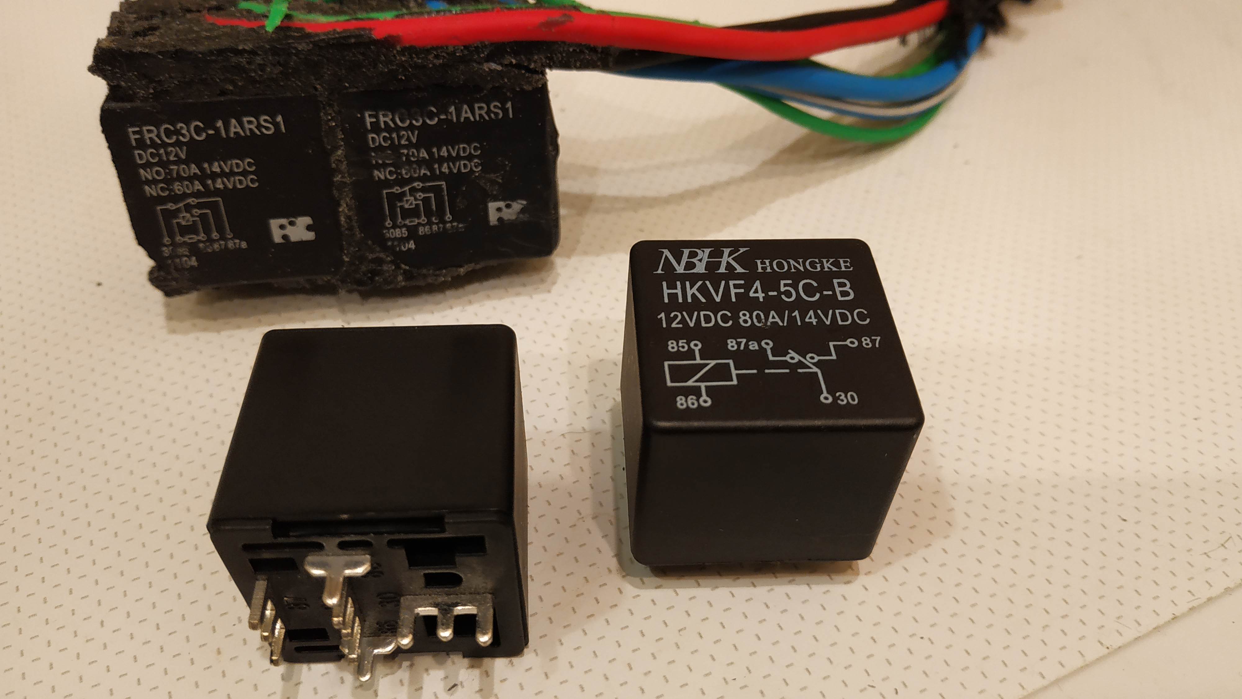

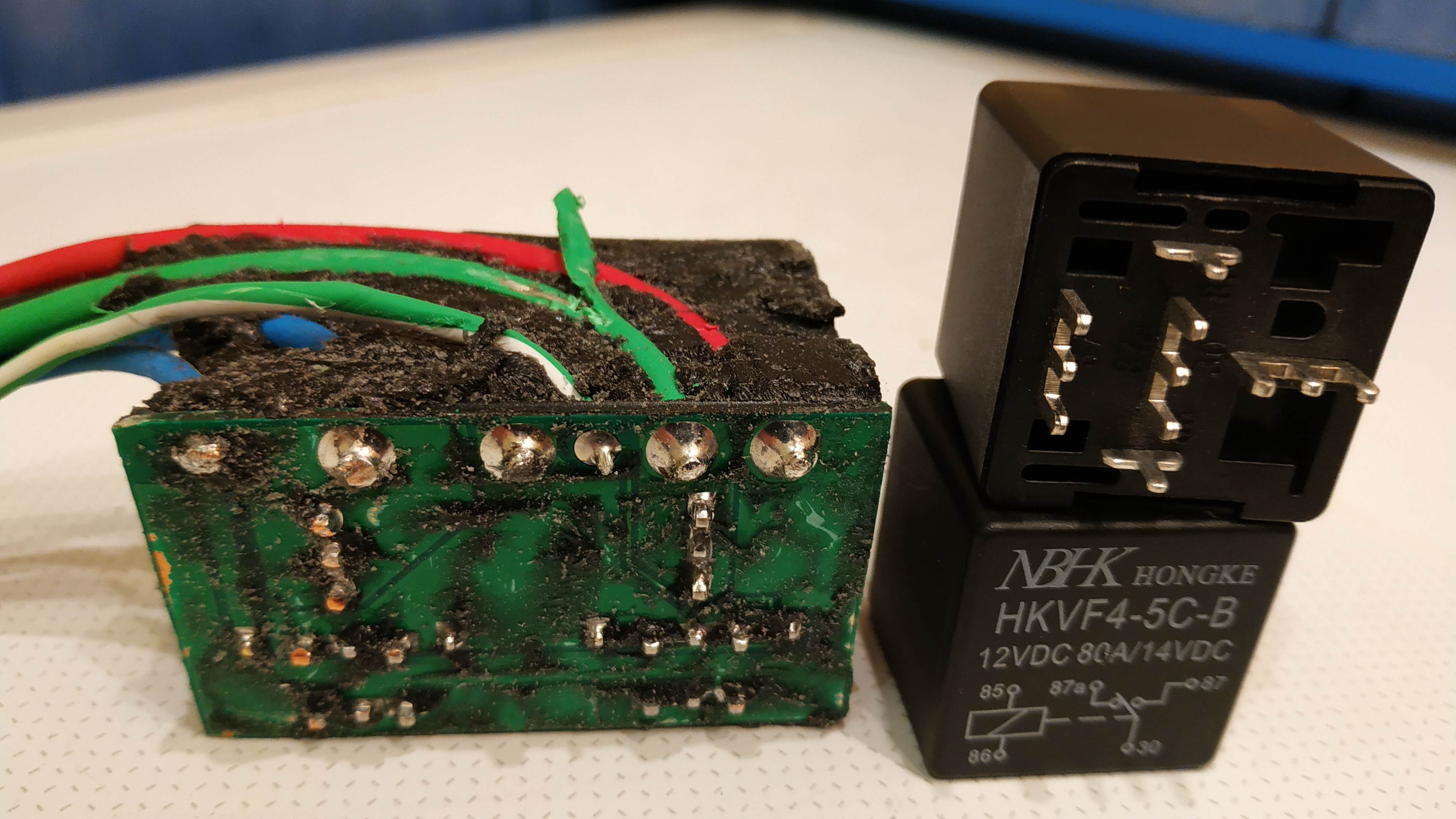

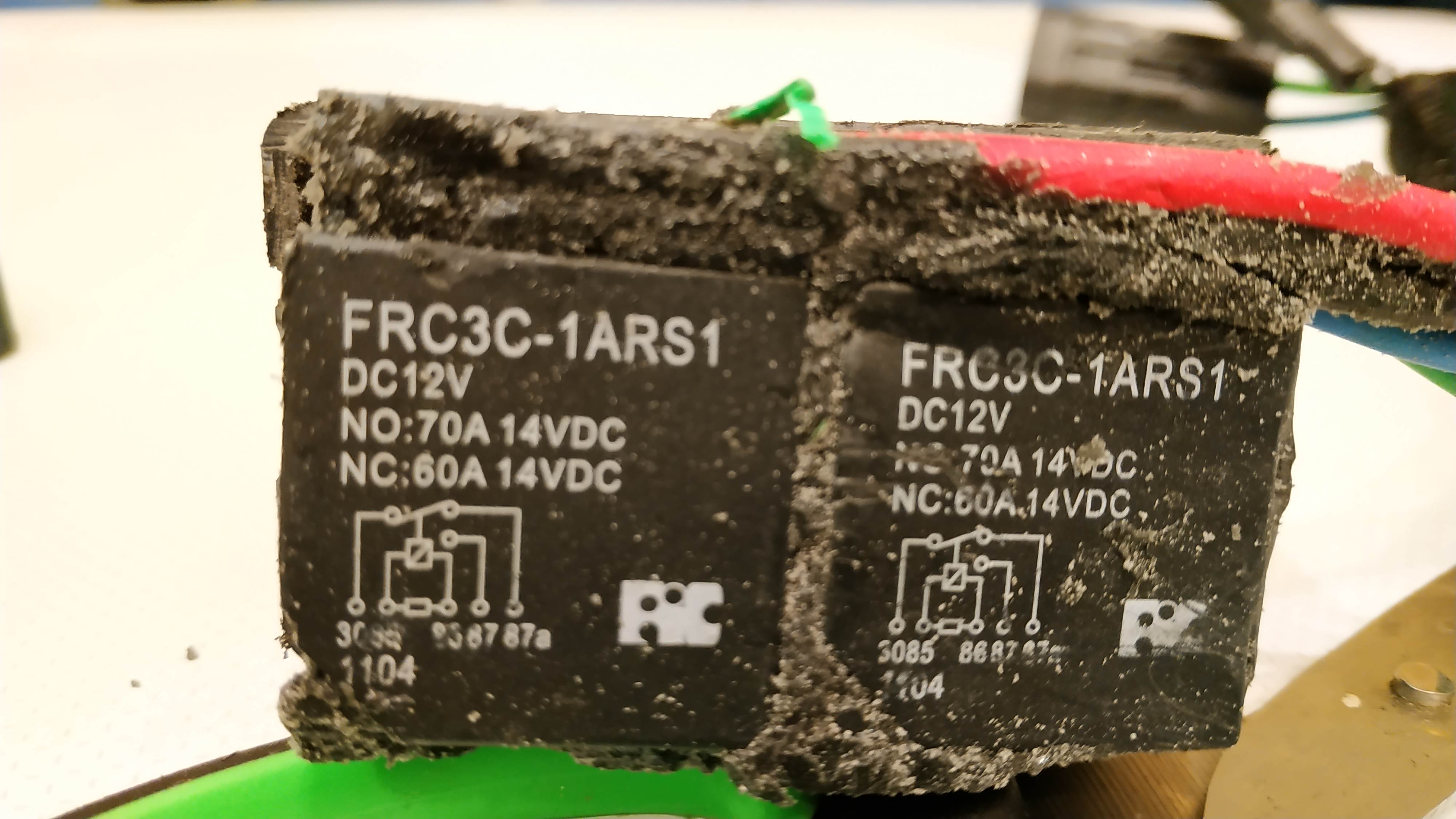

Весной делал такое.Проблема в релюхах.Для того чтобы убедиться нажми и удерживай кнопку трима и в этот момент простукивый блок реле, если трим заработает ,однозначно меняй их.Они залиты компаундом(мягкий).Реле покупал сдесь:https://voron.ua/catalog/024736
Реле запаяны на плате.Для того чтобы выпаять нужен мощный паяльник или фен.Любой электрик Вам это сделает ,но нужно будет повозиться.Удачи.

Допис від Fisherman-ua Переглянути допис
Да так и есть , вчера пробовал , постучал и заработало.

Тогда однозначно замените реле.У Вас есть ссылка на полный аналог.
Я смотрю самое сложное в этом компаунд выковырять.
Сергей если хочешь поремонтировать, выковыривай плату, заказывай релюхи, я впаяю.

Релюхи уже заказал , в воскресенье сниму эту плату и буду вырезать как-то

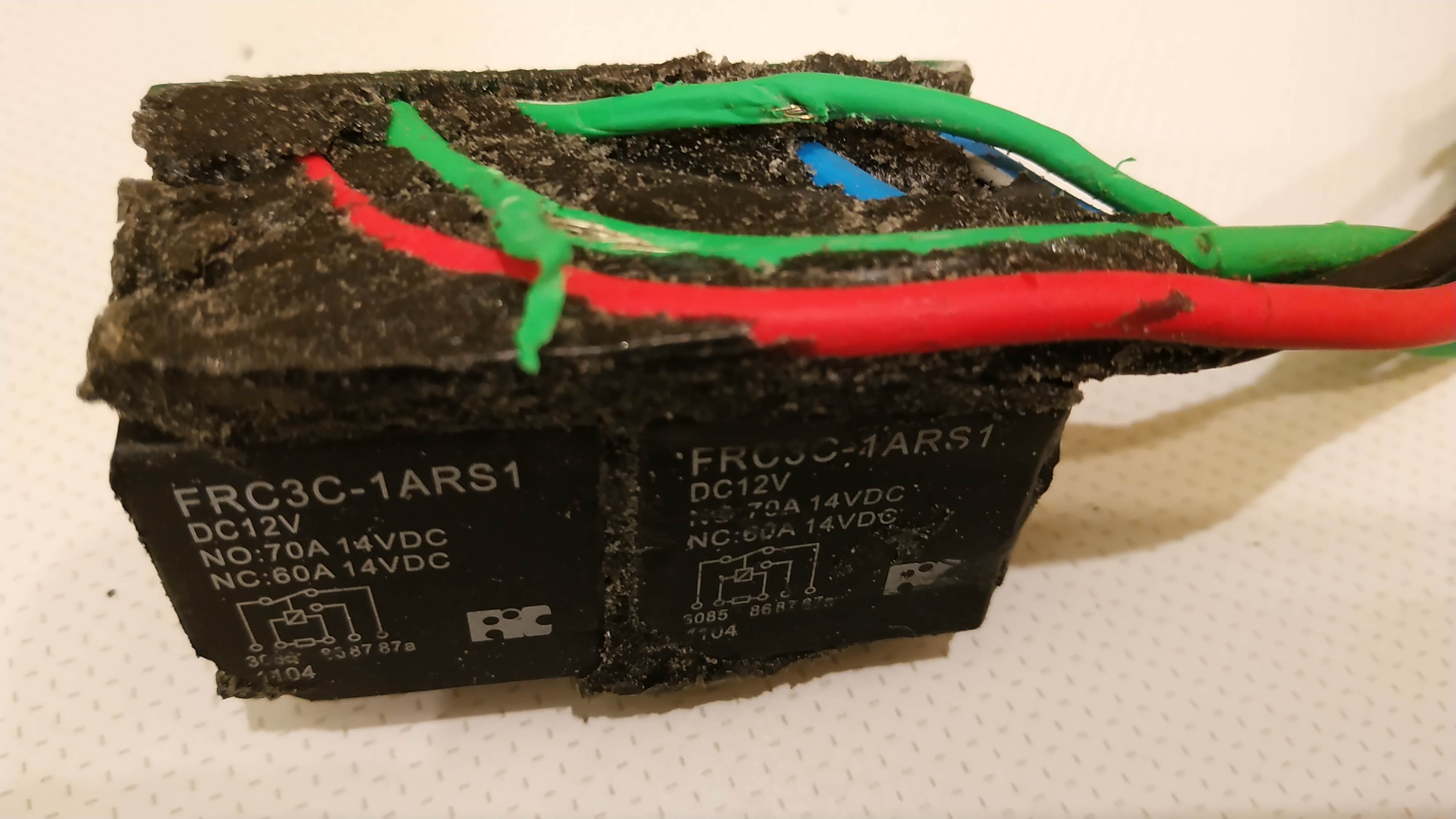

Сверху пластиковый кожух - удаляй его(все равно в итого покоцаеш).Я ножовкой делал распилы и снимал.

Может попробовать нагреть ?

Уже заказал релюхи , как писали выше , попробуем перепаять ))) если заработает будет хорошо ))) если нет - буду что-то думать , или может заказывать с ебея родное ))

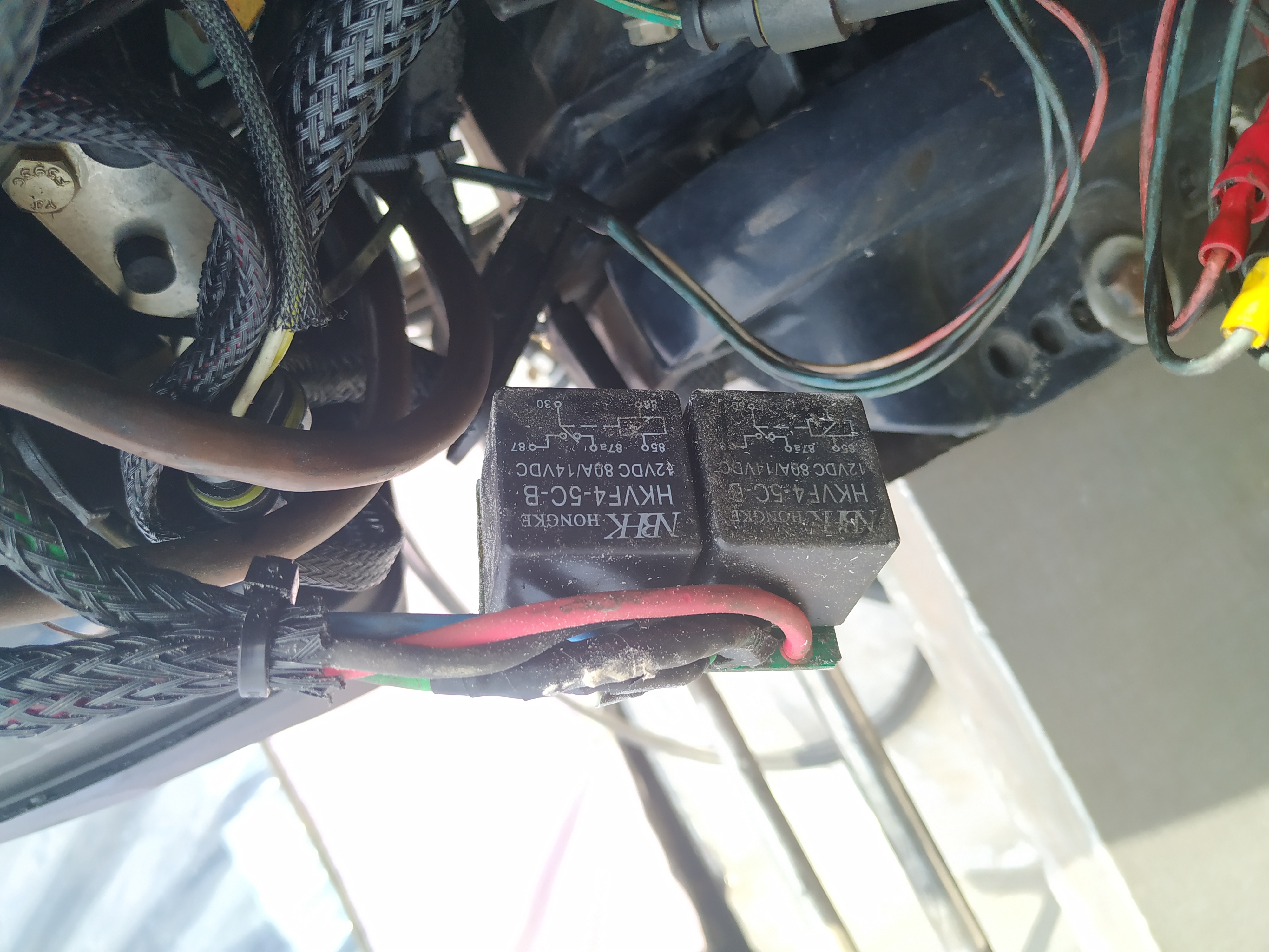

Реле трима перепаяли )))
Спасибо Fisherman-ua за наводку ))) И огромная благодарочка Сане Pasic за перепайку самой релюхи.
Корпус пришлось разрезать , искал какую-то коробку похожую - не нашел.
Потом увидел в гараже кусок сантехнической трубы 50 , отрезал вставил туда рулюху и с двух сторон залил все герметиком. получилось нормально и даже встала на родное место.
