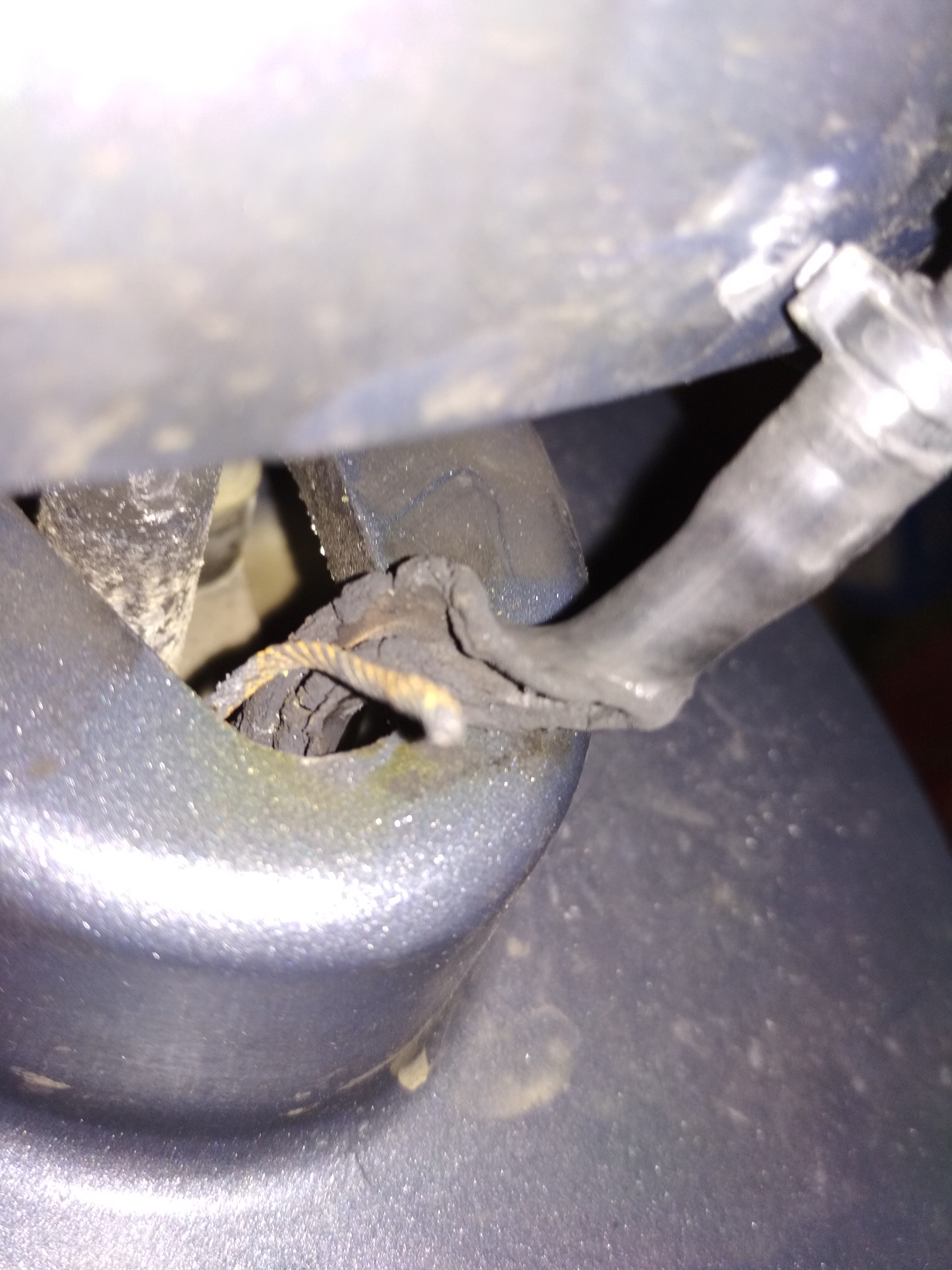

Начну все по порядку.На крайней рыбалке пропали показания скорости от трубки пито.А на передкрайней ввиду разряда(не обьяснимого)аккума мотор не завелся(спасли крокодилы).Сегодня полез почистить трубку пито....и ох...л .Картина на фото.Вопрос что произошло с трубкой и что за обгоревший тросик рядом?

ну это вроде трос массы

Так и есть. Это тросик массы. Через плохой контакт тросик нагрелся и оплавил изоляцию. Было у меня такое на Ямахе 50.

Перечистить Контакты и забыть

Брать амперметр и искать, что коротит на массу.

Вспомнил ще один момент.Перед тем как пропали показания с трубки Пито,соответственно сгорел тросик массы,помог запустить мотор другой лодки.Запускал крокодилами с тяговых аккумов .В этот момент основной двигатель не работал и был в воде.Может ли быть причина в этом.Если да то,объясните физику процесса.

Может вы массу кинули на корпус мотора (крокодил накинули минусовой) а масса проходила через тросик , вот в момент включения стартера тросик и не выдержал (сечение тросика мало для стартера)
Если Вы о прикуривании, то прикуривал пострадавшего от тяговых аккумов.Тяговые аккумы имеют свою двухпроводную магистраль прямо на тролмотор.Но как подсоединял пострадавший ,на клемы или на корпус своей лодки не знаюТеоретически минус наверно таки присутствует на корпусе моторгайда ну и на лодку соответственно.

Я бы проверил массу на моторе. Ну и силовую линию до АКБ

Внимание, это важно!!! Если не восстановить контакт этого тросика с корпусом мотора, перестанут работать аноды!!! Получите сгнившую ногу через несколько месяцев.

Я когда лет 10 тому покупал свой Мерк, там тоже были эти тросики перегоревшие. Купил другой тросик из нержи и поставил вместо сгоревших. По сей день всё идеально.

Всем спасибоПроблема найдена и устраненаВсе банально просто,но с...ка не все.Перетерлась изоляция плюса на моторПеретерла его рулевая тяга причем коварно и не заметно.Коротила в одном положении.И еще этот потерпевший к случаю приплелсяХорошо ,что хорошо закончилось,всем добра.
