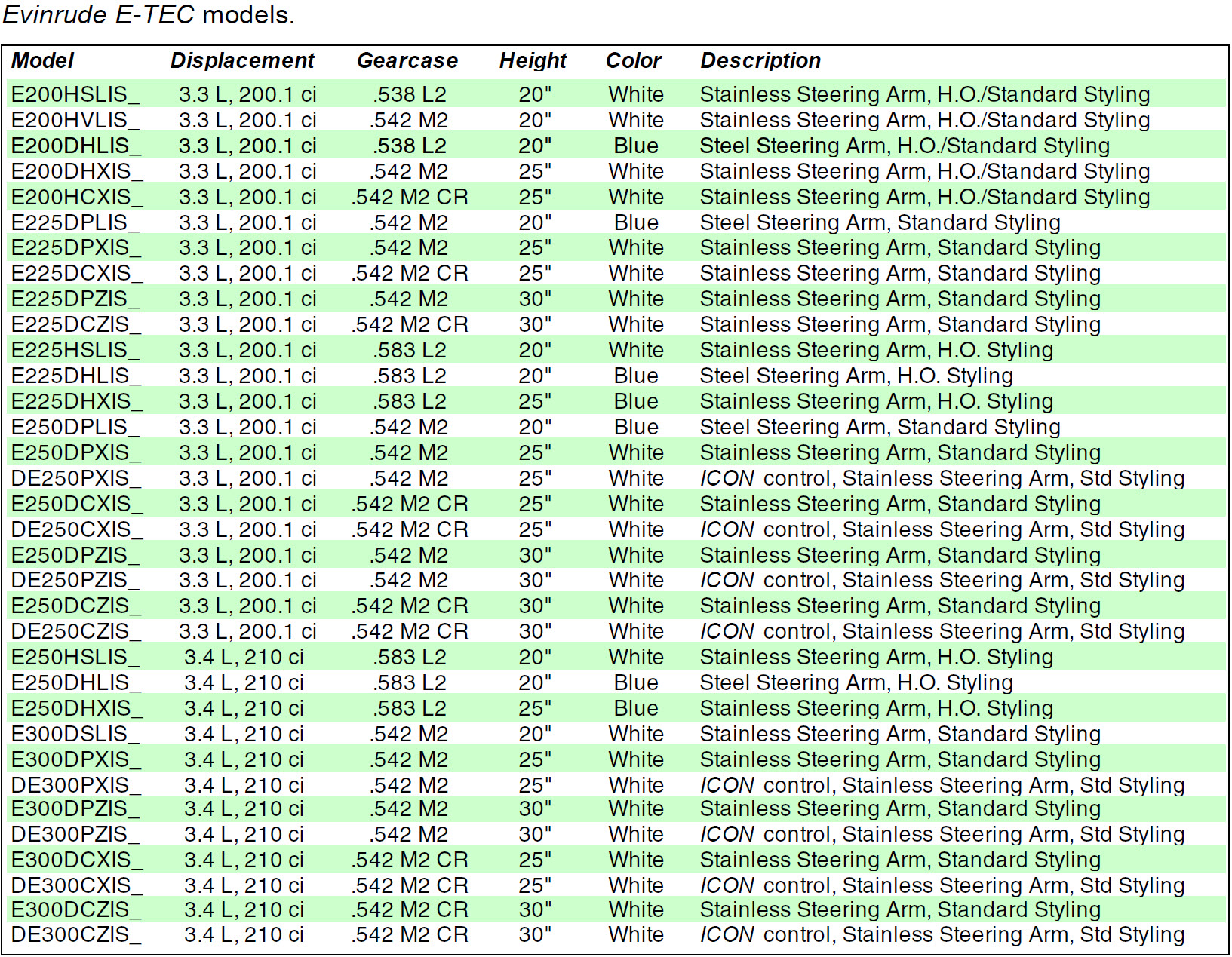

не брехня , разные моторы бывают и разные серии :)
в одной серии практически все моторы взаимо-превращаемы :)
эвинов перепрошивал достаточно много
так что 200 можно в 250 переделать

с 200 в 300 ну ни как
Добавлено через 11 минут
и за счёт впрыска топлива 50 кобыл не добавишь надо ещё лепестковые клапана менять либо увеличивать зазор.как не крути без воздуха никуда.

50 кобыл никто не добавляет :) Их просто перестают убавлять :)
Изначально делается мотор с оптимальной настройкой - он будет максимальным в серии .
Потом его программно душат - получается средний мотор в серии
далее его ещё додушивают программно + по механике - ограничители воздуха , газа , итд в итоге получают самый слабый мотор в серии.
