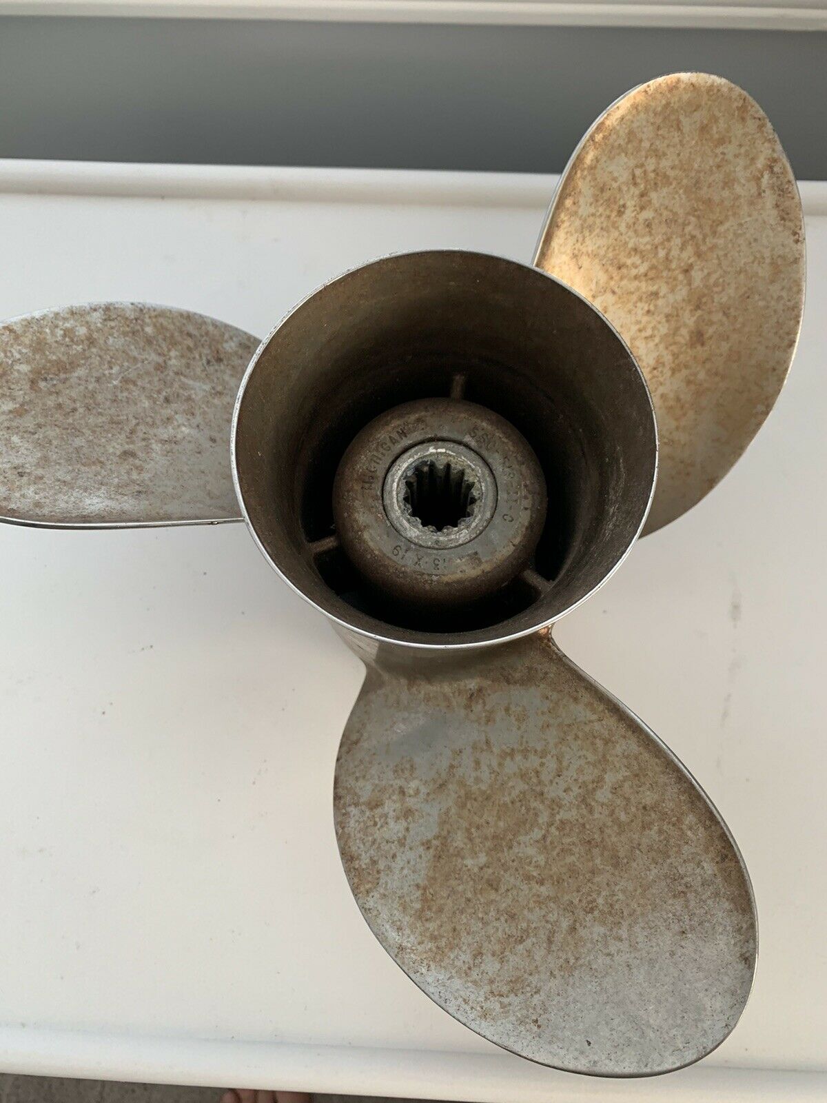

И цена - шара.13 шлицов под Эвик. Это на нём типа ржавчина(нержавейка)
это случайно не тот что у Гены Б. был?

понял , просто я у Гены брал очень похожий , параметры уже не помню , но был с такой же ржавчиной
Дай попробовать
и цену в личку можешь написать ;)
