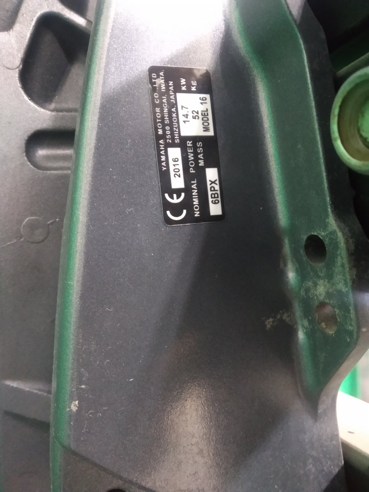

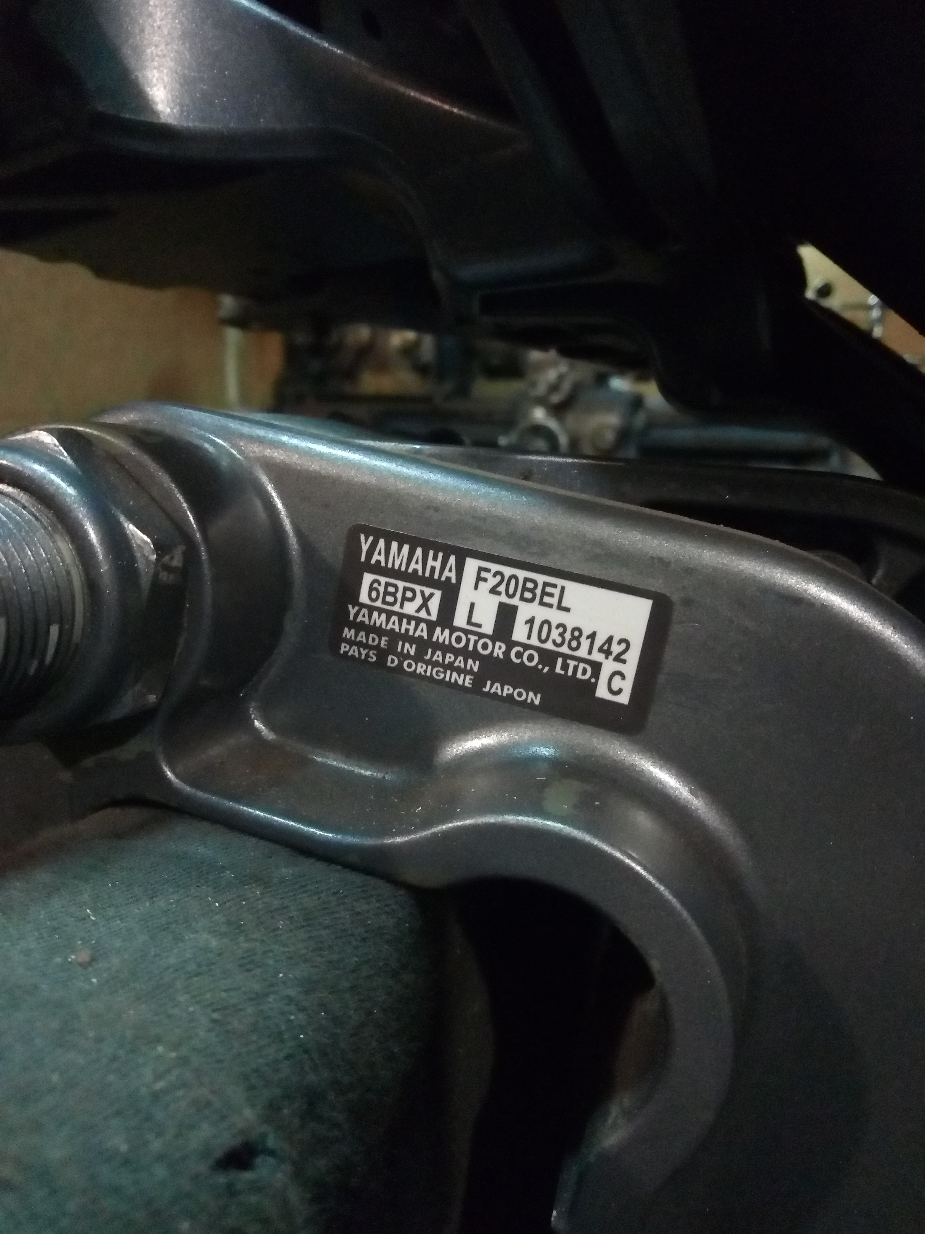

помогите расшифровать шильдики.

При покупке мерка б/у звоню в Адвенчер ленд. Номер диктую, они говорят где и когда был первый раз куплен. Попробуйте на сервис ямахи позвонить.

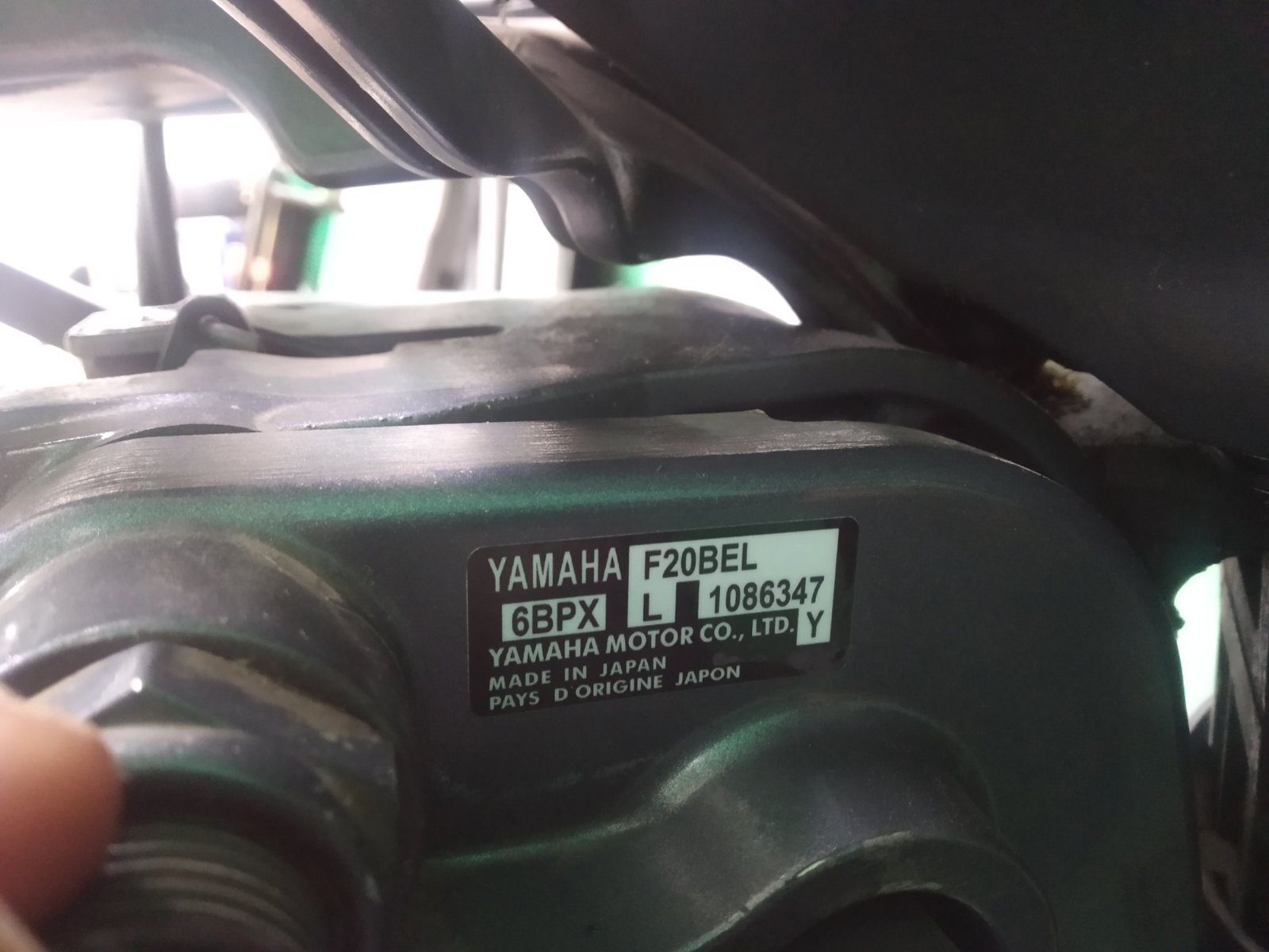

То пустое, пятидесятка аккум решает все проблемы. Генератор на на этих безшморгалочных моторах зарядку дает с холостых. На моем показывает 14.2 вольт на аккуме на любых оборотах. Мотор точно такой.

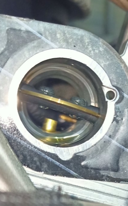

Добрался до карба.
Фото дифузора со стороны впускного коллектора.

Дифузор нормальный не задушеный, зачем менять?

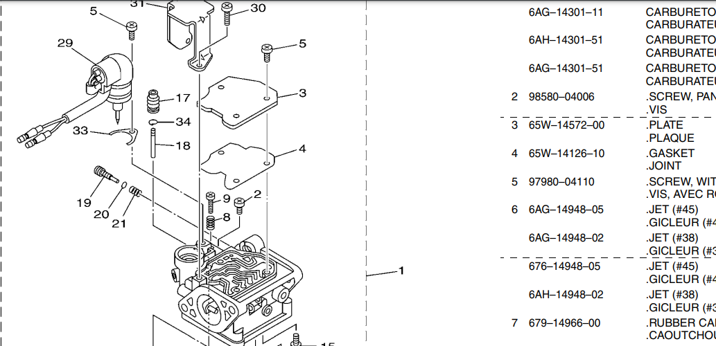

Ключик спец. нарешай для регулировки обогащения холостого хода чтобы при трогании не глох.
Что за ключ?
Старий 07.11.2021, 20:16   #16 (permalink)
Аватар для metalworker
Карапь: Обь-1 ЗиЧ Yamaha F20
Дописи: 1.256
Сказал(а) спасибо: 603
Типово Re: Куплю лодочный мотор 4 х тактный 20-25 л.с.
ключ
Винт поз 19 на картинке. Более подробного изображения нет, там слегка хитрая головка на винте-срезана часть диаметра и в придачу торчит направляющая по центру. И все это в углублении находится как зря чем не покрутишь. Себе делал как то, в принципе ничего сложного.
