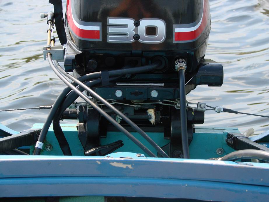

Посмотрю, подумаю, но пишут вроде можно:
Назва:  Resize of DSC02289.JPG
Переглядів: 926
Розмір:  97,8 КБ

Чем же не подойдёт. Там что супер усилие?Ну немного резвей Совкомотора
ну и что?Приколхозить мона всё. Справится.Только разве что один минус, что будет немного тянуть.Но зато подправлять курс лучше.Где то уже обсуждали.

Вот тут вроде: http://forum.fregat.kiev.ua/%D0%BF%D...onda+BF30+SRTU

Рулёжку можно оставить старую, под 30 ничего ей не будет, при условии, что в нормальном состоянии.
Бак тоже не вижу проблем оставить от Вихря.

Всё установил, запустил, работает, заводится с пол-оборота..
После Вихря, вообще море впечатлений
Рулевое Вихрёвское как родное стало

1. Пришел, без проблем завел (хоть стартером, хоть шворкой), прогрел и пошел...
2. Пока на обкатке, на малых и средних оборотах, больше шести часов прошел и литров 8-10 еще осталось в 25-литровом баке...
3. Можно ходить хоть в парадно-выходном костюме, не пачкается...
4. Рулевое осталось Вихревское, без особых доработок, ведет себя отлично...
Техника супер, очень доволен

Фото с новой Сузукой, и рулевое от Вихря... стало как родное... ну и процесс установки...
