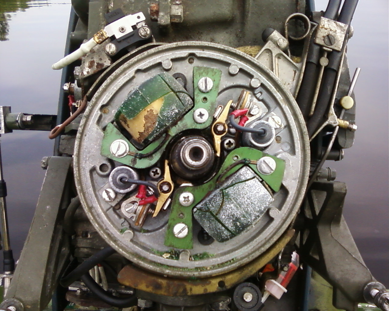

Старий 05.06.2012, 23:31   #24 (permalink)
Модератор
Аватар для SUAL
Карапь: Переходим на пластик!
Дописи: 1.358
Сказал(а) спасибо: 303
Типово Re: Evinrude 40102G
Вот так выглядит зажигание, на первый взгляд - ветерковское, но сделано красиво. И еще карбик.
2 Доцент Киев на 2 и 3 фотке тяжка на карбюраторе, вверху просто прикреплена к флажку, а внизу к жиклеру. Нижний жиклер регулируется на полном ходу.

Старий 06.06.2012, 11:54   #25 (permalink)
Карапь: Сарепта + Хонда 50
Дописи: 615
Сказал(а) спасибо: 305
Поблагодарили 233 раз(а) в 205 сообщениях
Саша привет! вставляю фотки карба и зажигания.

Старий 06.06.2012, 19:56   #26 (permalink)
Модератор
Аватар для SUAL
Дописи: 1.358
В карбюраторе главный жиклер не регулируется, а в моем варианте можно отрегулировать максимум на ходу. Разница наверное только в нижней крышке, там где поплавок. В ней и жиклер находится.

Старий 19.06.2012, 23:10   #28 (permalink)
