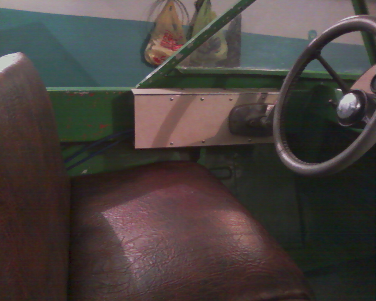

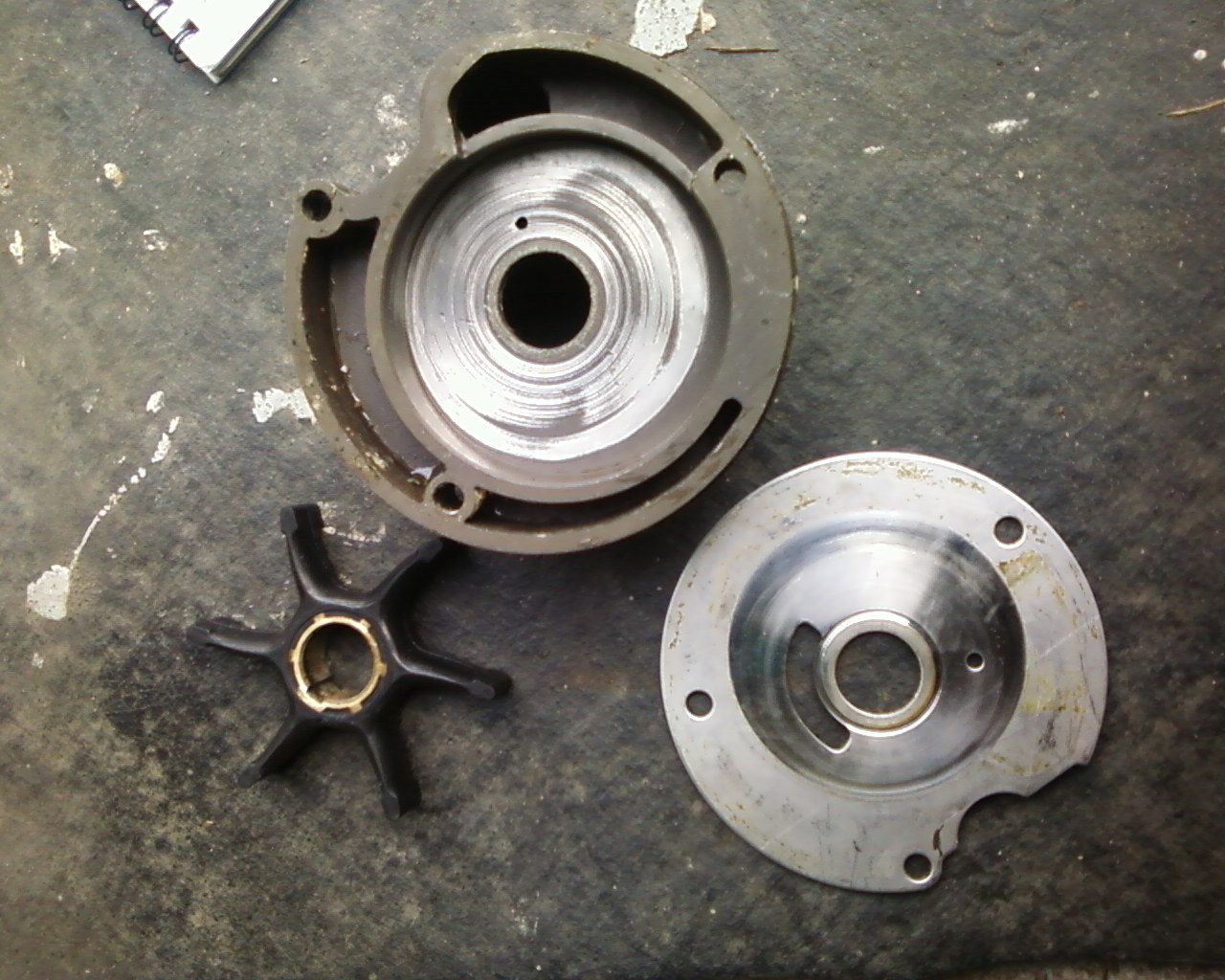

Разобрался что с чем, на первой фотке открутилась гайка, и все включение. А потом посмотрел на помпу, Вот такая. Движок простой, разобрать и собрать - гораздо быстрее чем какой-нибудь наш.

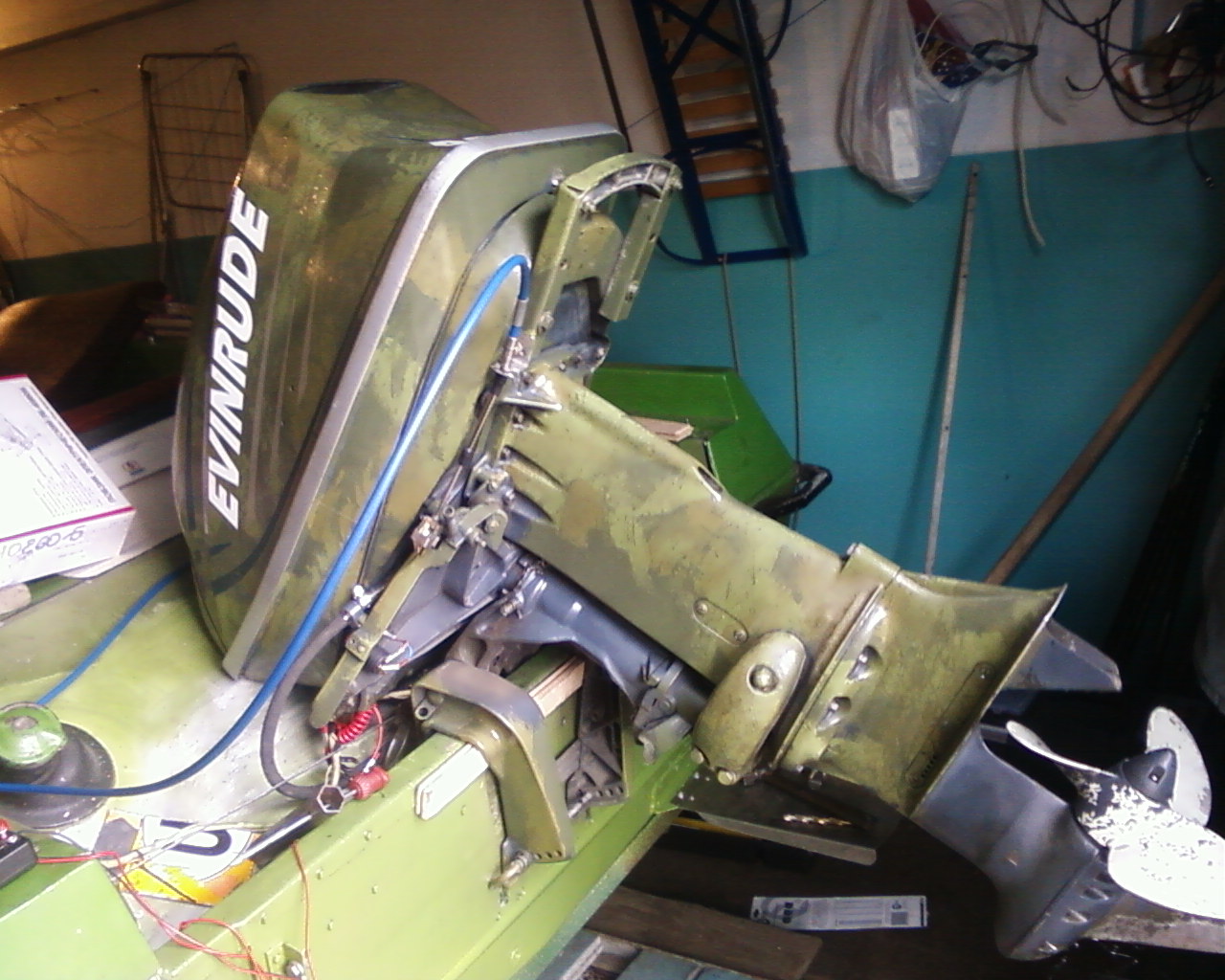

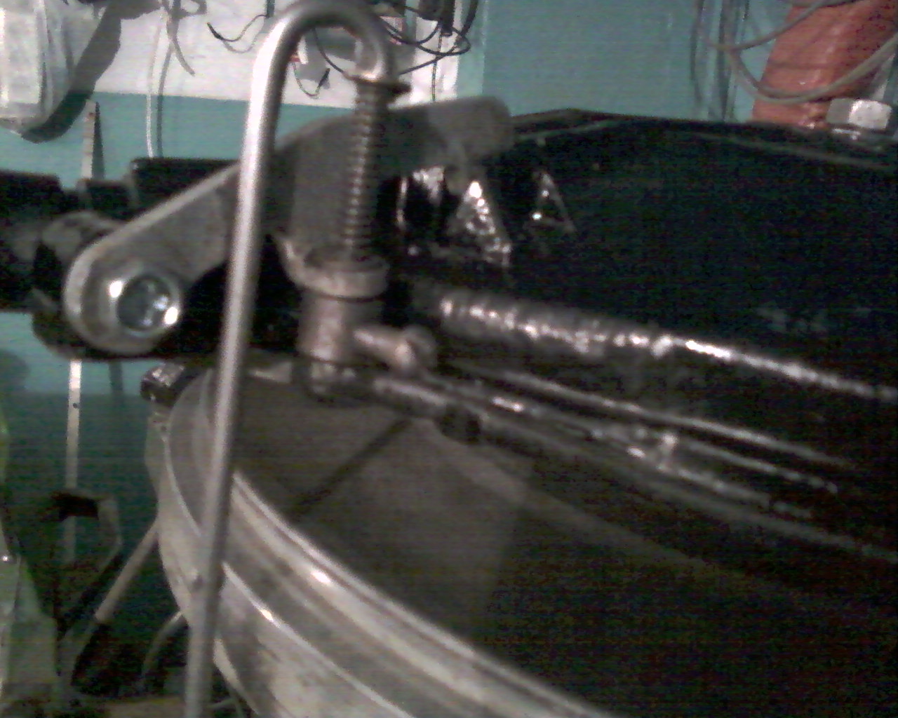

Забыл и еще вот. Сам мотор, подкрашен немного, и калужский командер, одноручный. Стал четко, на регулировку понадобилось 10 минут. Спасибо Андрею Варенику за материал.

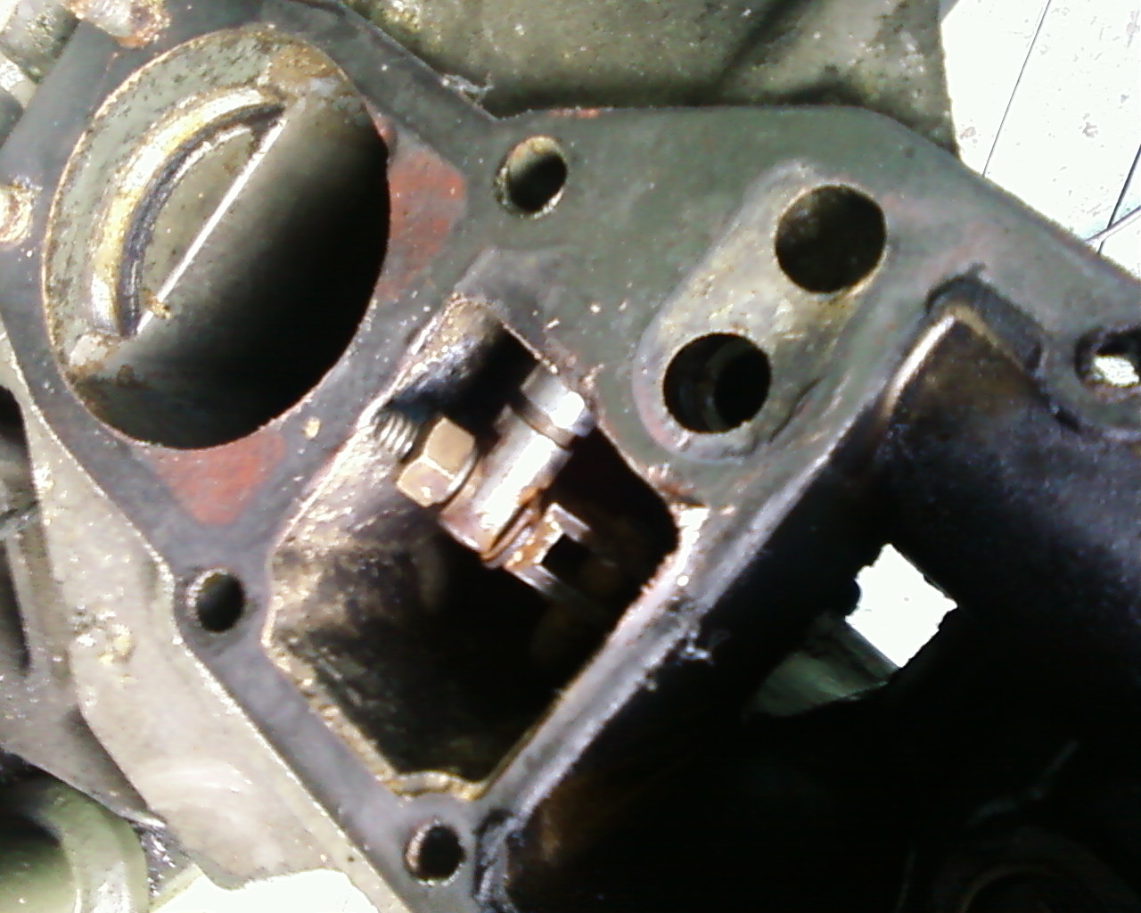

2 Доцент Киев и alexwas, покажите мне вот этот узел. Как именно он регулируется. При добавление газа стартер блокируется, а при самом малом немного цепляет. Может я чего-то упустил. Или вообще его убрать?
