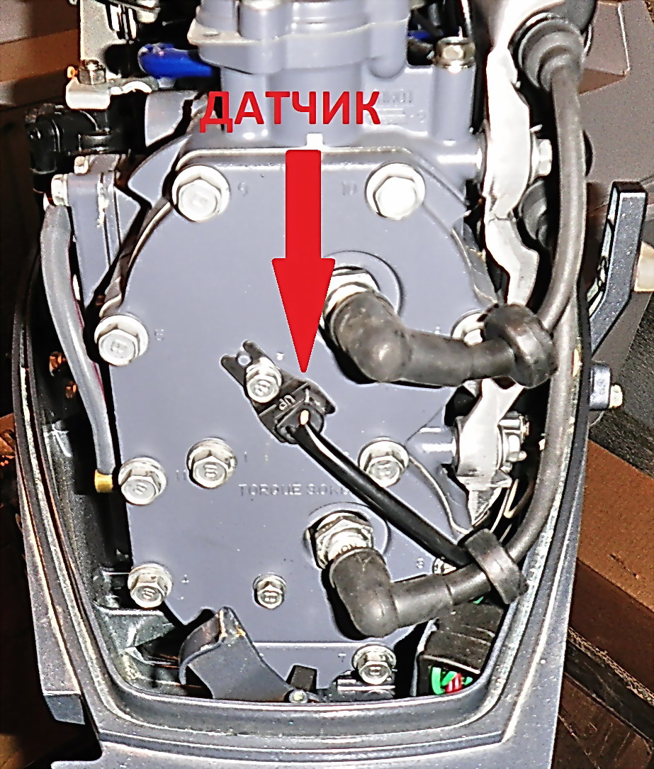

Старий 25.06.2012, 16:14   #18 (permalink)
Аватар для Niyazovitsh
Дописи: 5.183
Сказал(а) спасибо: 3.992
Типово Re: ямаха 30
Датчик найти просто:
Назва:  30HWL_ГБЦ.jpg
Переглядів: 1710
Розмір:  352,0 КБ
Kosmonavt (25.06.2012)

всем спасибо. Разобрался во всем. Датчик есть. Зуммер уже не пищит. Видимо в период обкатки-возможно. А проблема состояла вот в чем: после максимума сбрасывал до 1500-2000,естественно помпа меньше кочает. А движок нагреля после оборотов. Вот и писк. Надо обороты плавно гасить было. Я так думаю.
