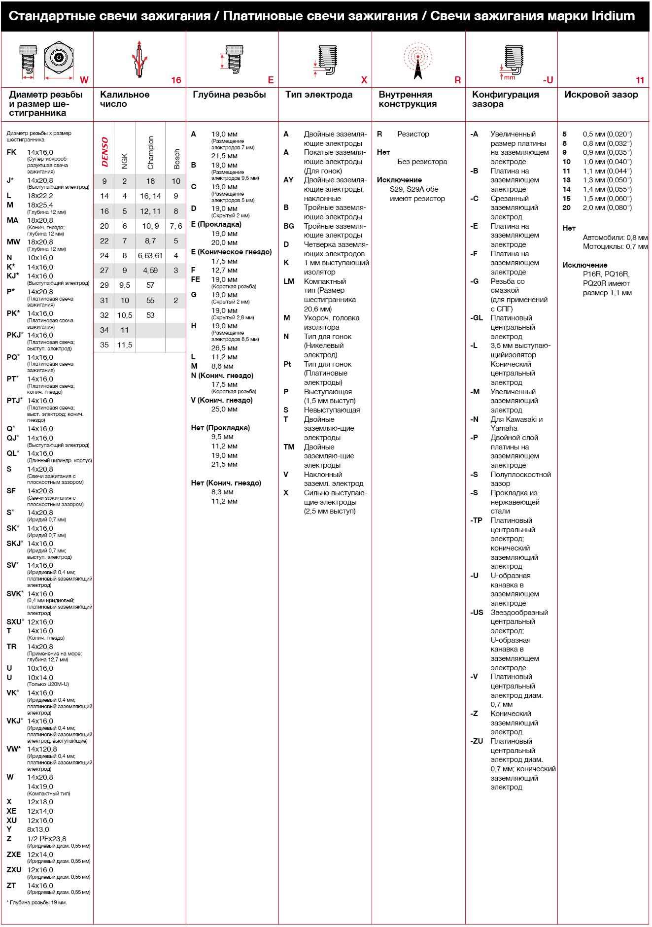

Раз уж всплыли свечи Денсо (пользую последние 3 года на всей своей 4т технике и доволен) то здесь можно почитать на тему их маркировки.
Заодно есть таблица соответствия калильных чисел Denso, Bosh, Champion и NGK.
Назва:  Denso_descr1.jpg
Переглядів: 1031
Розмір:  209,9 КБ

2Свен, благодарю за таблицу!
